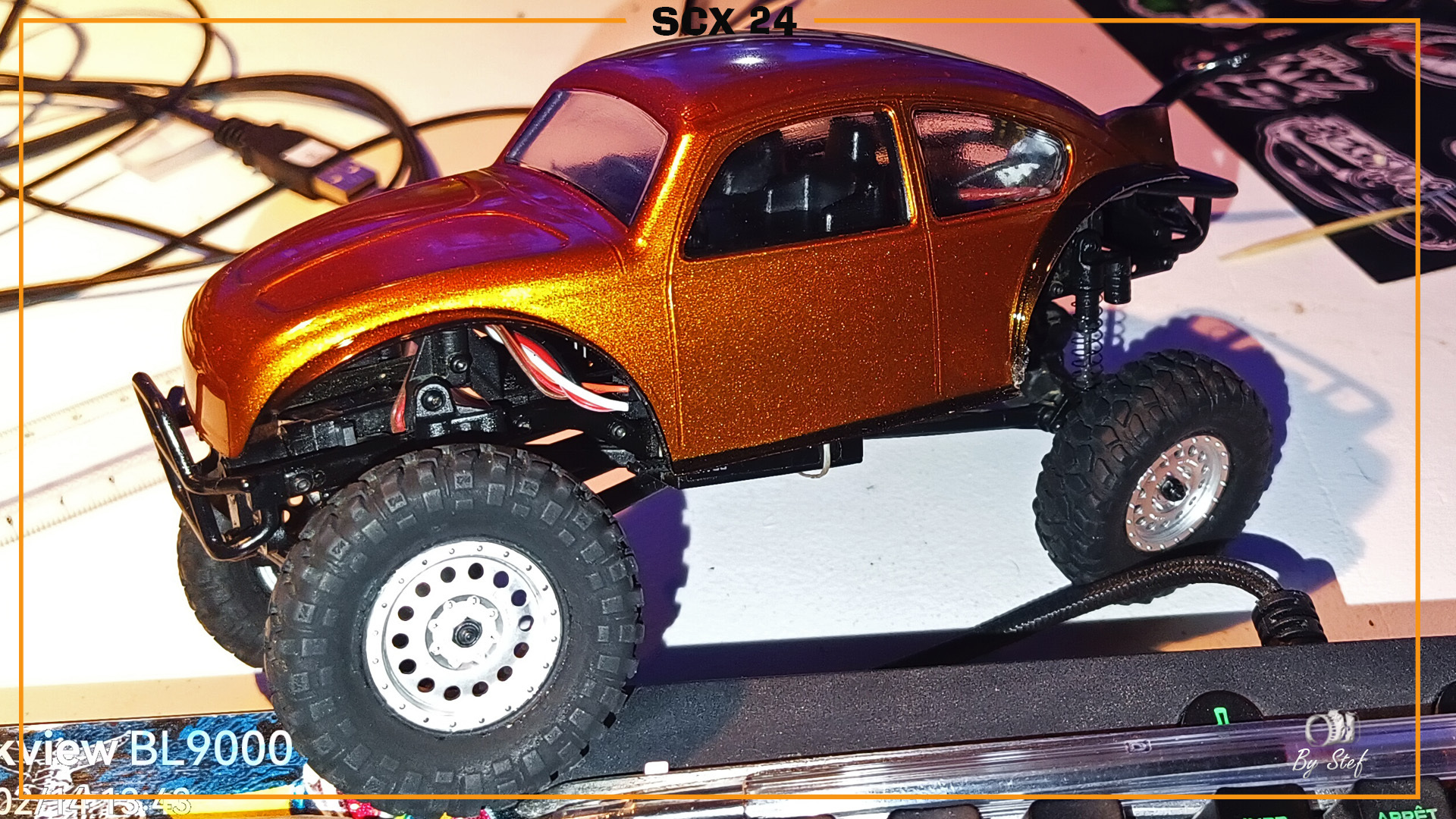

    donc voila mon petit SCX24 acheté sur un coup de tête mais qui au final me plait bien
    à la base c'est la Chevrolet C10 d'origine
    j'ai dessus installé un petit Combo Brushless 2400Kv de chez GroupeRC (Ali Express moins de 40 €) et la carro de COX
    j'ai pas encore installé les liens alu ,
    Je voudrais changer les jantes et les pneus mais je ne sais pas trop quoi mettre car je ne voudrais pas que cela fasse trop grand ni trop petit LOL

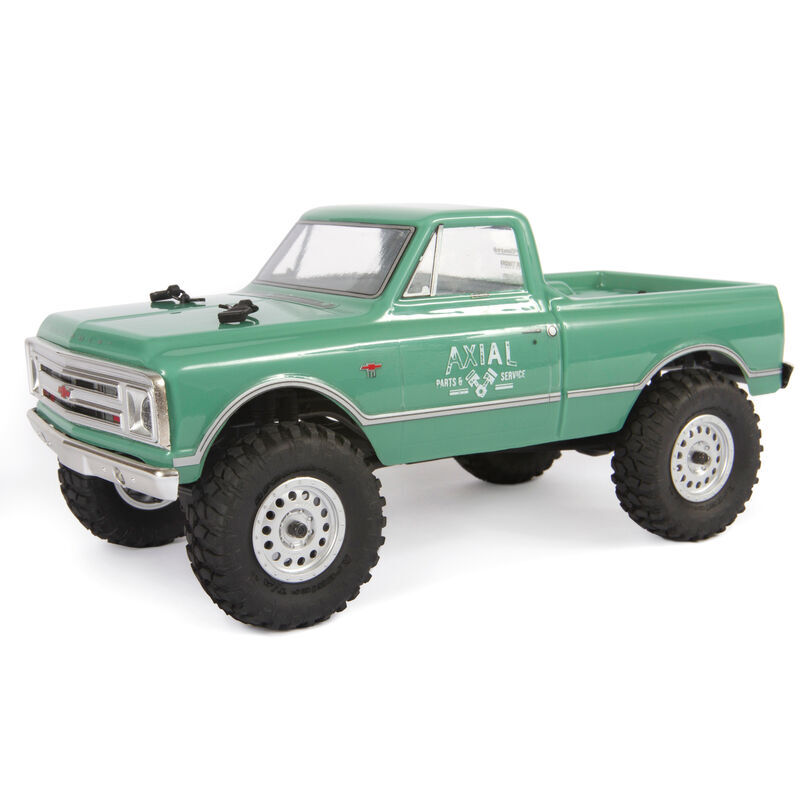

    le modèle d'origine

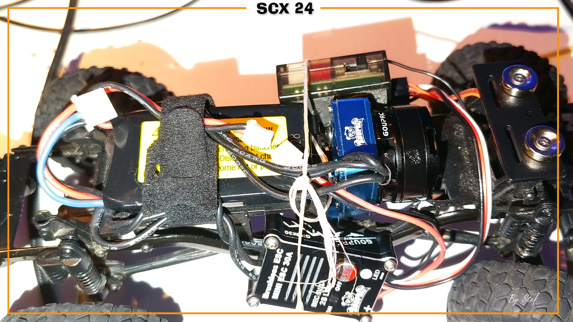

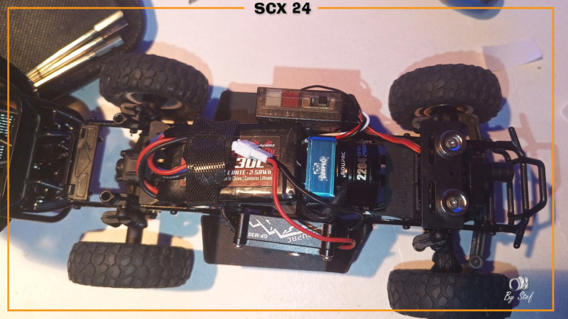

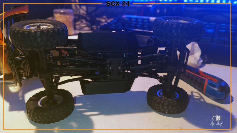

    Hello,
    petites modifs ,
    - installation de Skid en impression 3D
    - implantation définitive de l'electro ( j'ai conserver le récepteur d'origine en attendant de recevoir et installer un récepteur pour utiliser ma Radiolink RC6GS)
    - Installation de Lest (j'ai les 4) juste sur l'avant pour l'instant car je verrais à l'usage si il est nécessaire de monter les 4

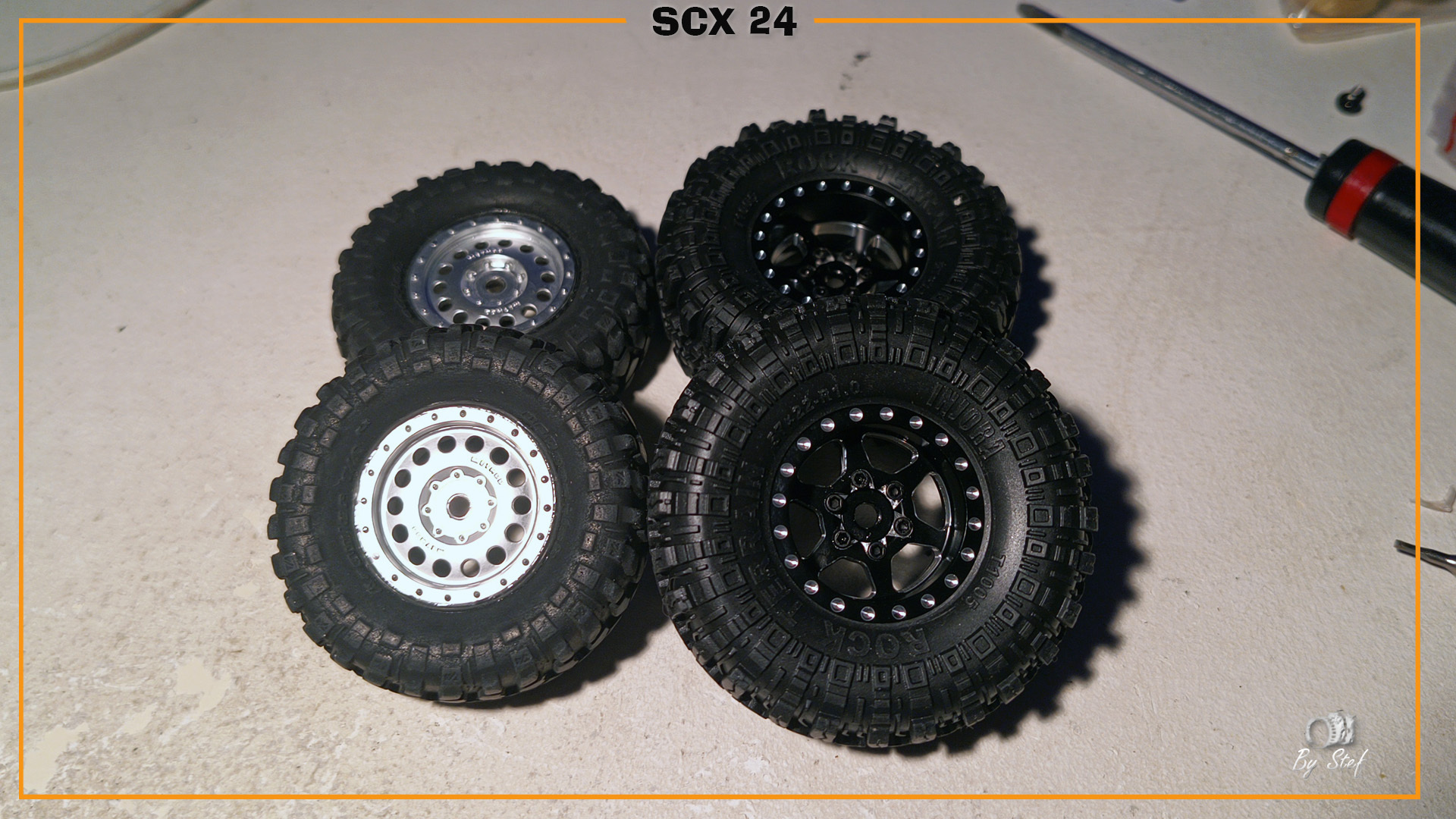

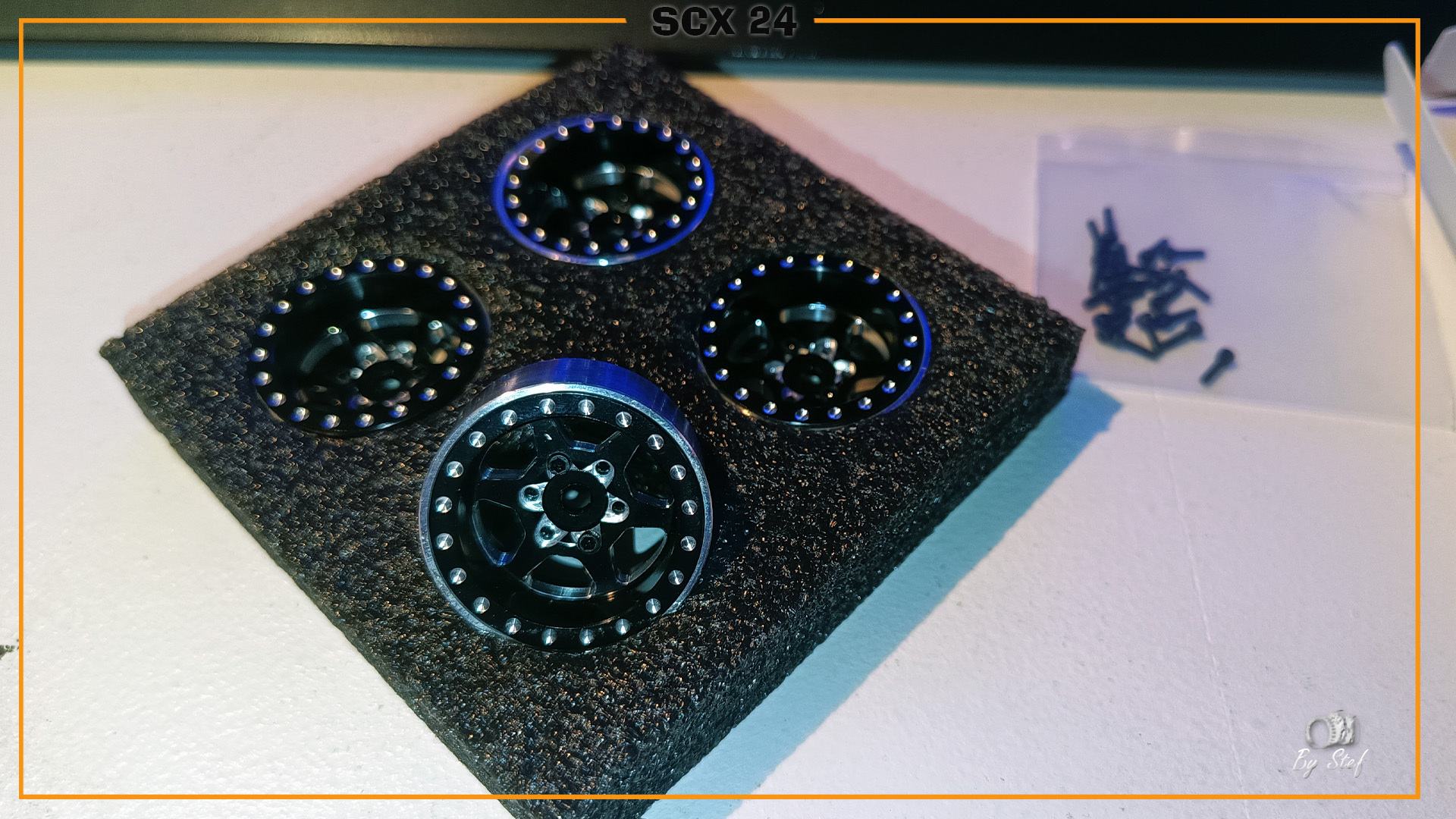

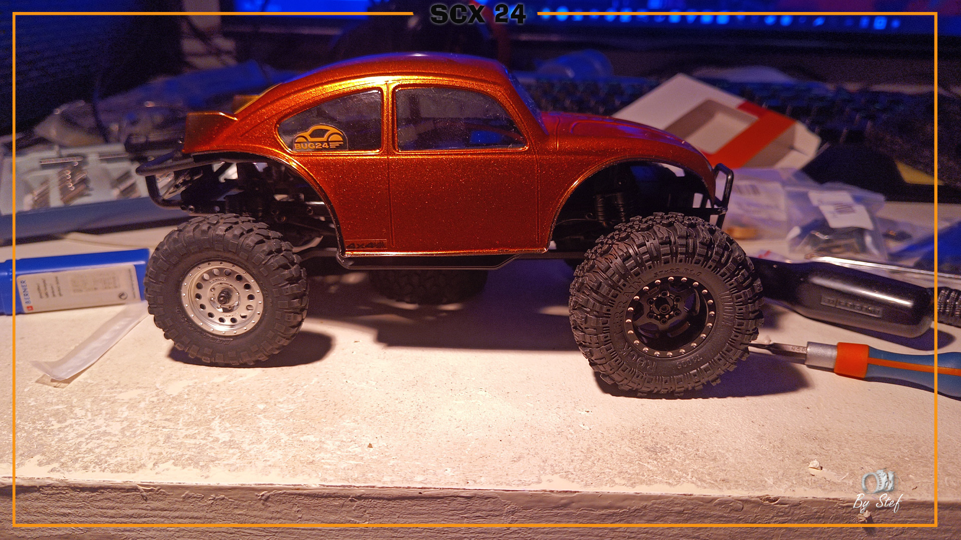

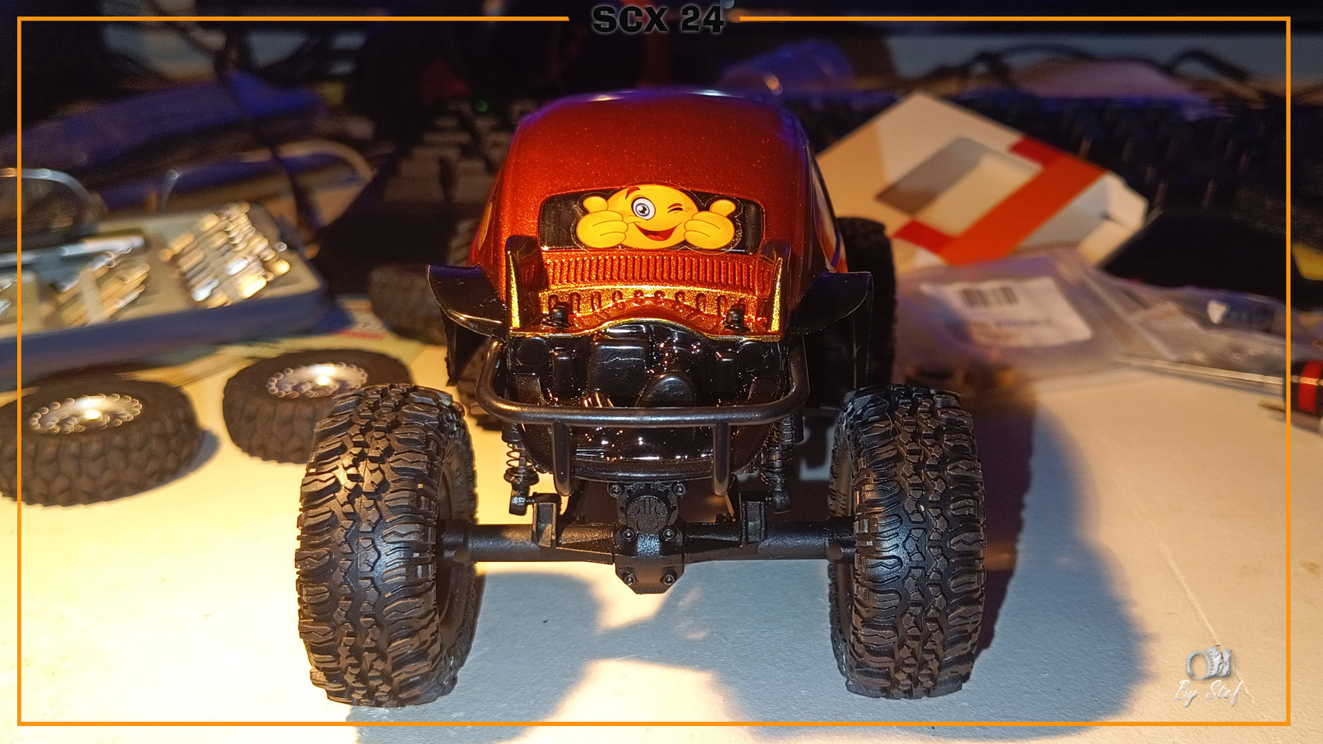

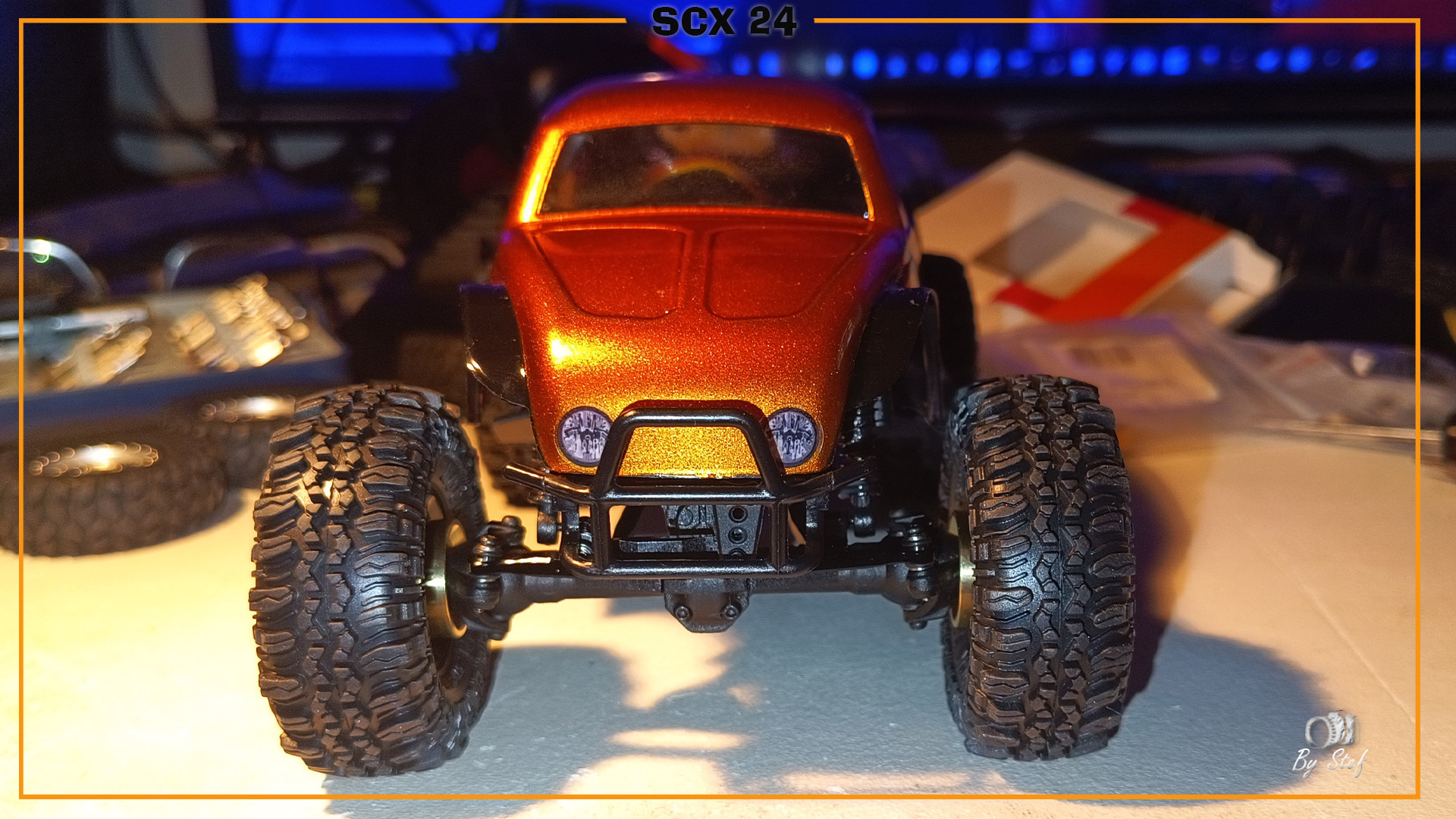

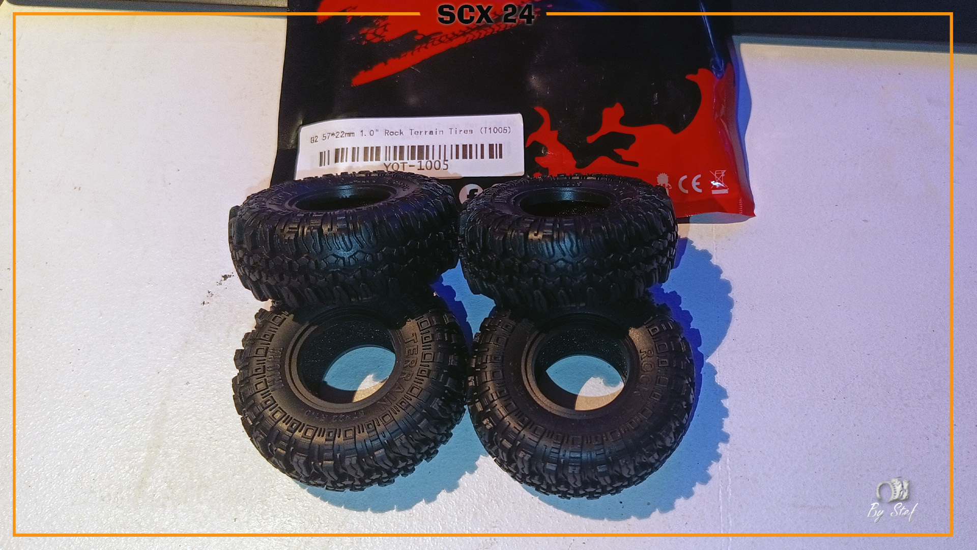

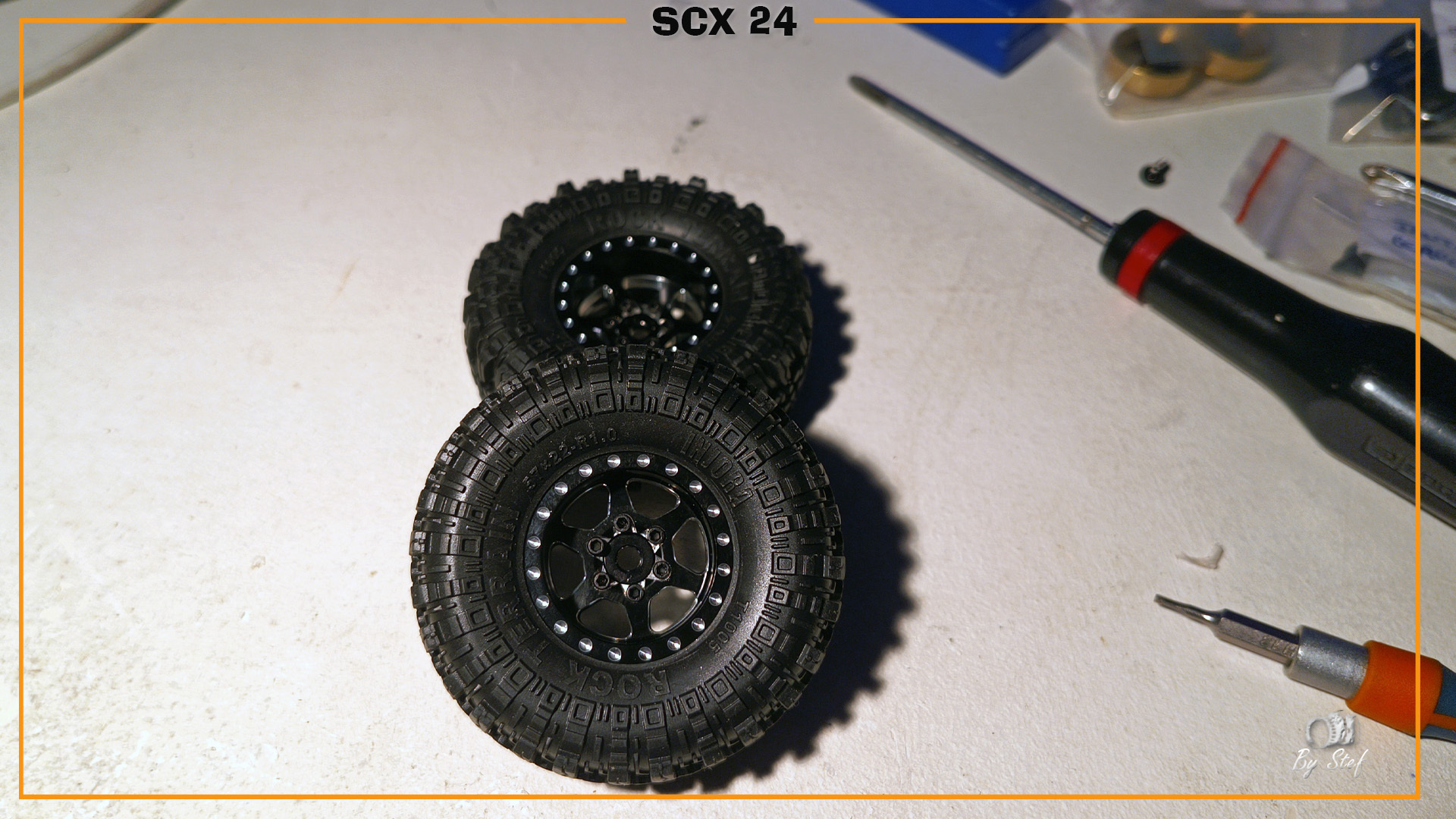

    Petits travaux du jour sur les conseils de Deamoncrak (encore merci )
    Montage des Jantes Beadlock AXSPEED avec pneus Injora
    voilà les pneus et les jantes
    une fois tout assemblé

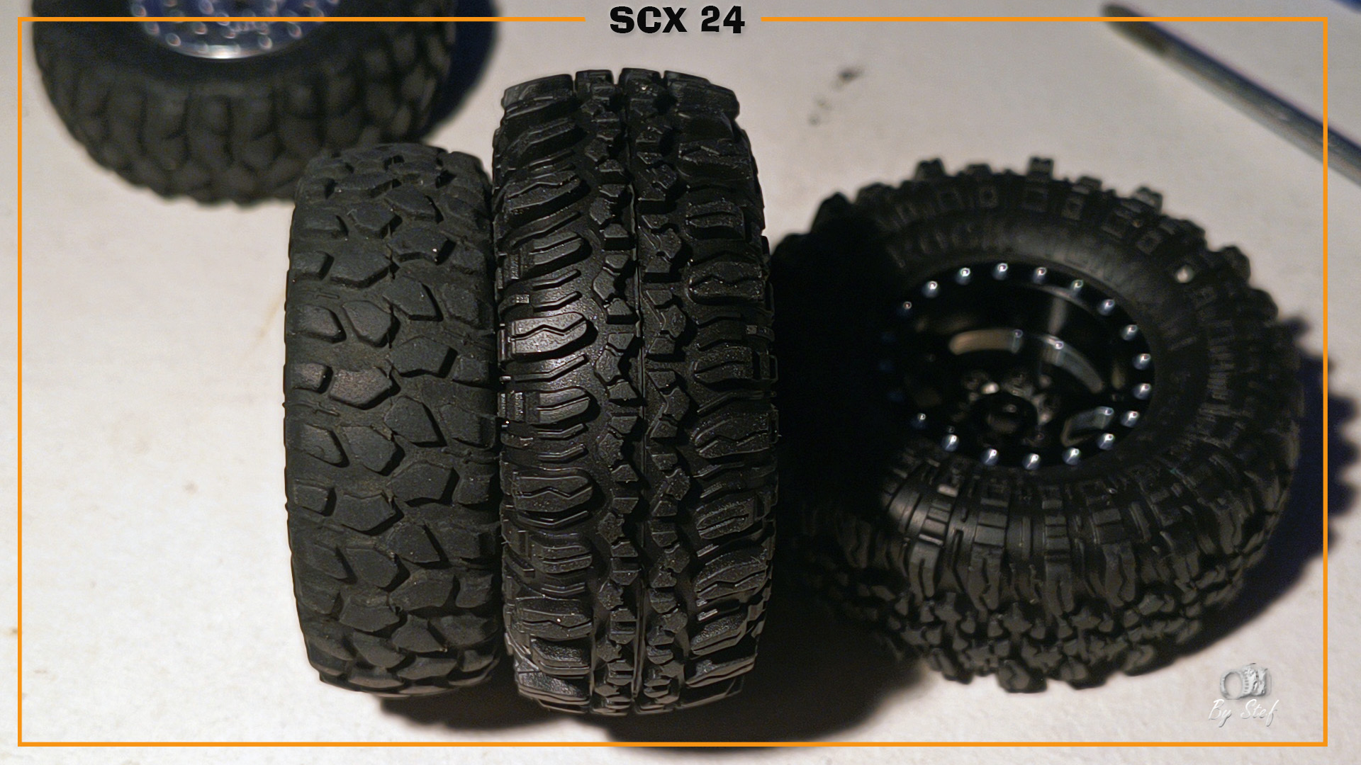

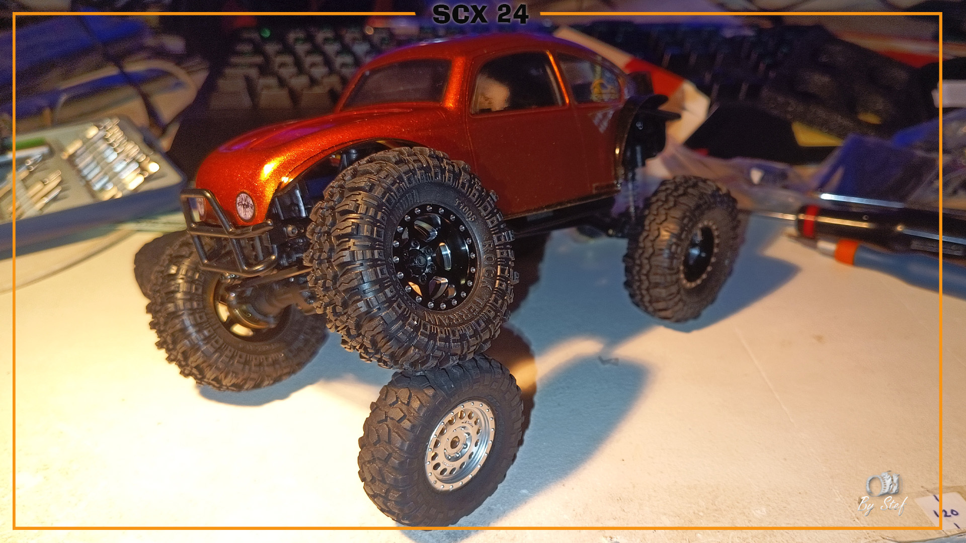

    petite comparaison avec les roues d'origines
    montage à l'avant juste pour comparer

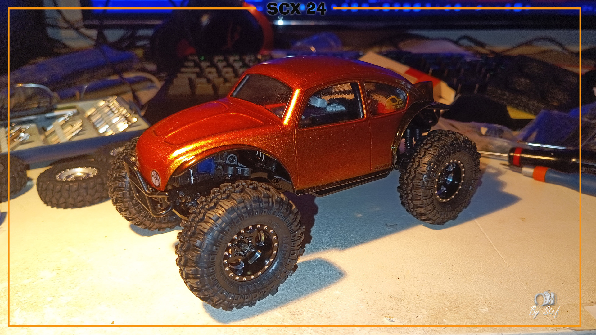

    et voilà avec les 4

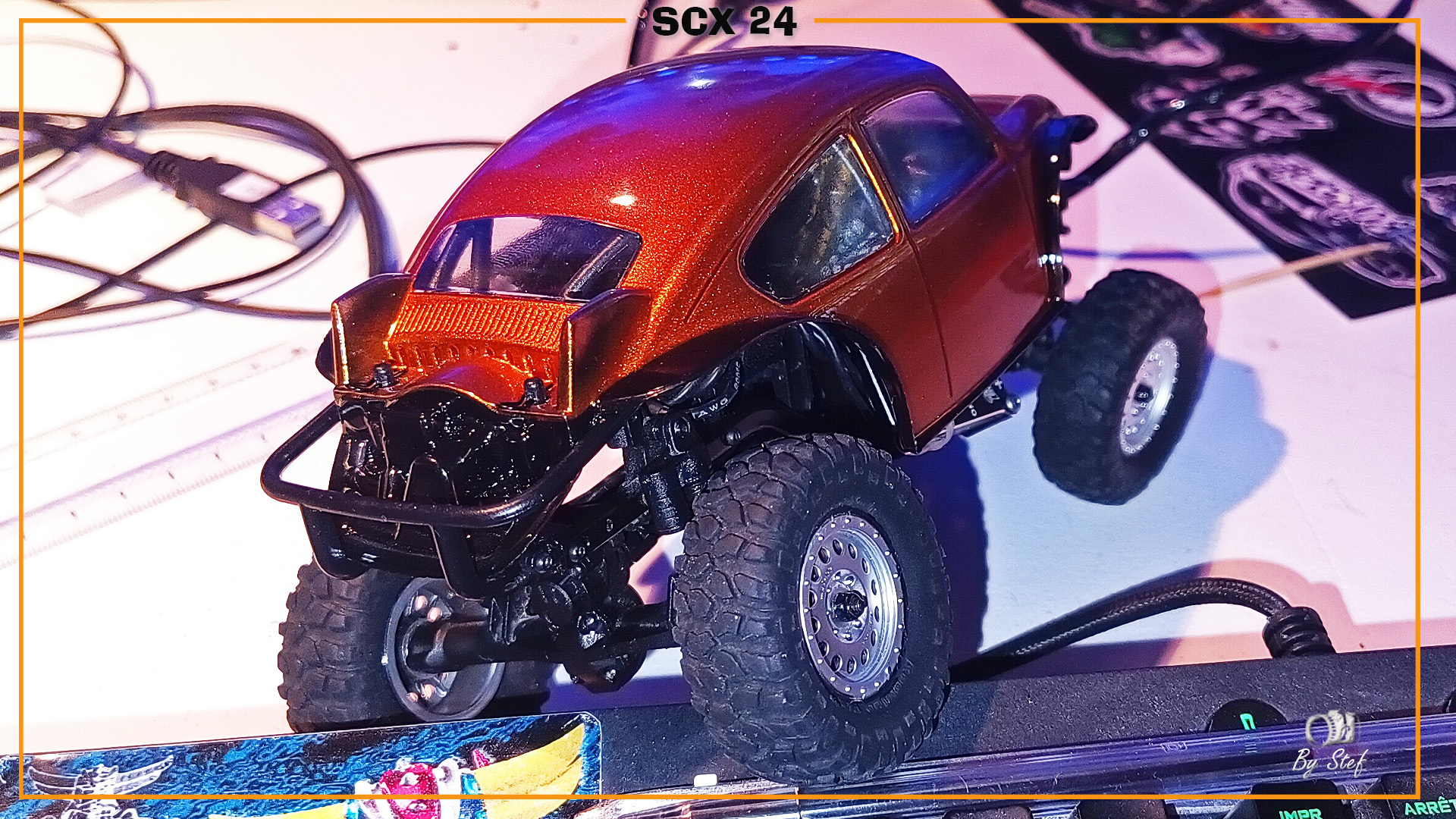

    et niveau croisement ( la roue arrière est toujours au sol)

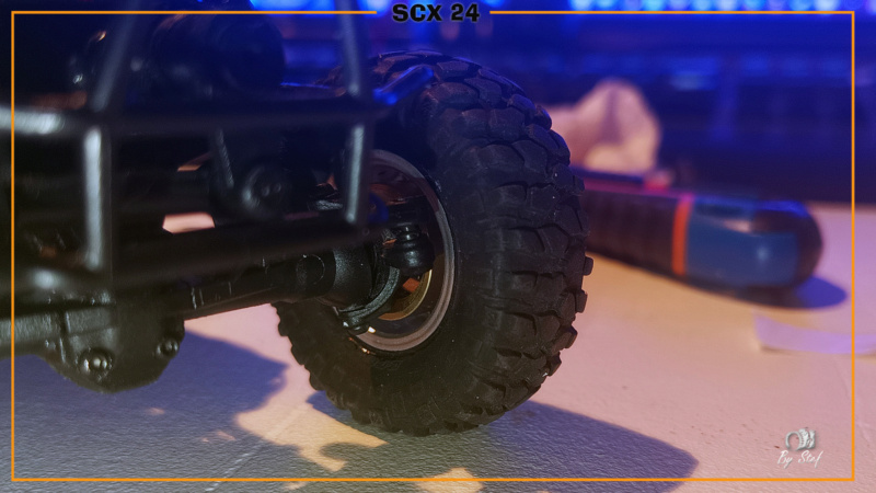

    j'ai aussi monté un servo 7kg Injora
    Pour l'instant les amortos sont toujours d'origines , je verrais par la suite pour un changement éventuel ..
    @ suivre
    alain1392, fb11 et gicab aiment ça.
  14. deamoncrack
    deamoncrack membre
    7 Mars 2022
    2 608
    9 247
    Ah ouais, il a de la gueule comme ça ! (y)
    Les jantes a déport lui vont bien, en plus tu vas récupérer en stabilité ce que le diamètre plus grand te fait perdre en centre de gravité, c'est impec' :cool:

    Re,
    petites vidéos pour valider les modifs qui je trouve vont très bien ... Et vous ?
    Pour les amortos je penses rester comme cela (avec ceux d'origine ) montés quasiment en Droop et du coup il est bas niveau centre de gravité mais les amortos ont un fonctionnement qui me plait bien ..
