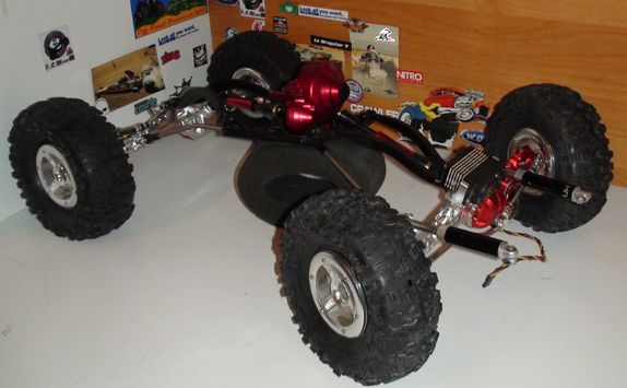

    c'est partit pour faire l'inverse de DREUFIC, aprés le CCC je passe au wraith :mdr3:
    aprés avoir craqué sur les ponts alu et passé les commandes et avoir laissé les choses murir ( et accessoirement avoir éliminé les choses urgentes pour remplir la gamelle)
    je suis enfin arrivé à m'y mettre

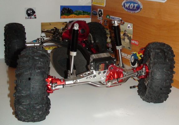

    objectif bouncer sur base wraith
    taf de ce soir

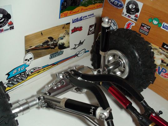

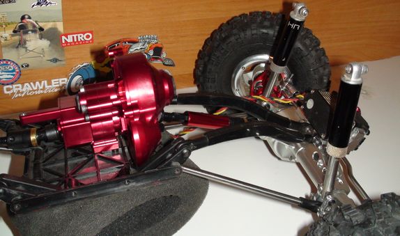

    jante V1 - mousses DD 6 medium ou 5,5 soft - pneu rover blanc
    ponts cappu
    tirants récupérés sur des crawler V1 (on verra par la suite)
    servo 7950
    amortos ???
    le reste chez AsiaTees Hobbies (ce qui est en rouge excepté la trappe des ponts)
    moteurs
    j'ai du stock mais je sait pas encore lequel choisir ,
    BROOD 35T ou BROOD apocalypse 35T ( :mdr3: finalement l'un ou l'autre ça ne vas pas changer grand chose, les autres alternatives que j'ai à ma disposition font 20kg sur triphasé)
    electro
    mamba max
    et bec
    je m'y attendait, :rir3: il me manque des pièces , mais pas des masses
    mais bon il manque toujours quelque chose, apparemment les boites sont livrées sans roulements, pour les petits j'ai tapé dans le stock des V1 que j'ai, mais il en manque encore
    les 2 gros,
    AXIAXA1243 Bearing 15x21x4mm
    AXIAXA1225 Bearing 8x16x5mm
    (si quelqu'un à ça dans un coin :smile3: ) en échange de roulements de V1 ce serait top
    bientôt soudure et mig :mdr3:
    https://www.facebook.com/pages/Ultra-Custom-Fab/143806079123465
    je met le lien ici pour le retrouver, c'est un fabricant de chassis, tube et brasure, définitivement pas ce que je ferai, je n'aime pas la finition de la brasure et je préfère du 4mm plein pour encaisser les chocs

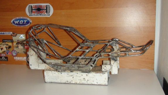

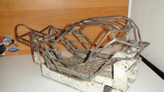

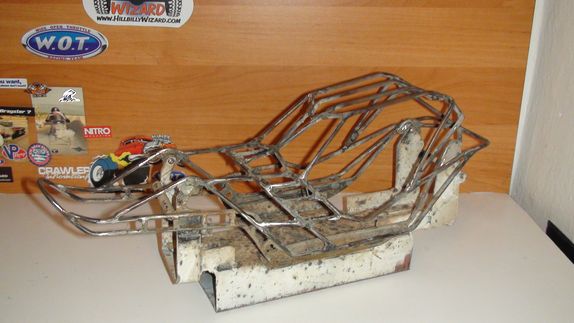

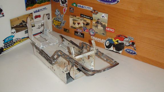

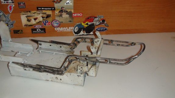

    aujourd'hui j'ai fait le marbre en me servant d'une cage métal de wraith
    et j'ai attaqué du centre vers l'avant
    j'utilise du 4mm et soude au mig avec fil fourré sans gaz, ça promet des heures à la lime :grrr3:
    rutilant j'en sait rien, ça dépens si ça me gonfle en cours de route, il faudrait pas que ça dure trop longtemps :wink3:
    j'aurai pas la patience de pops it qui a mis un mois à monter le sien :mdr3:
    ce que je redoute surtout c'est les problèmes visuels d'asymétrie
    voila voila

    Re: bouncer sur base wraith
    Je disais rutilant, c'est surtout après avoir vu les pièces que tu va monter, çà brille quoi :blerp3:
    Après pour le temps, une cage comme çà, ben y'a des heures de taf quand même et faut un minimum prendre son temps surtout si tu veux qu'il ne ressemble pas à un Picasso :mdr3:
    Perso j'ai déjà fait plein de gaffes sur mes arceaux à vouloir aller trop vite... :elamar3: Et vla la galère et le temps passé derrière à rattraper les co**eries... :mad3: :rir3:

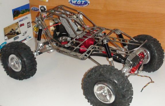

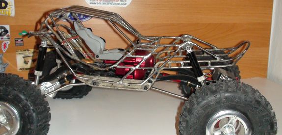

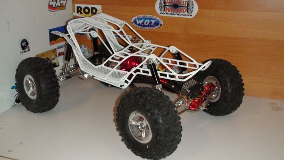

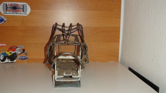

    pour le dig je pense que je n'aurait pas la place de le mettre ou alors il vas y avoir du renvoie d'angle pour le servo
    et voila ... 3 jours , pops prend de la graine :mdr3:

    OUUuaaaaaaaa juste énorme........ :inkoi3:
    Bravo.... :yeah3:

    Haha, on les comparera et tu comprendra pourquoi j'ai mît autant de temps :blerp3:
    Jolie boulot ! Et tu a fait vachement vite quand même :mad3:

    Est-il aussi tout tordu comme celui de Pop's ?! :mrgreen:
