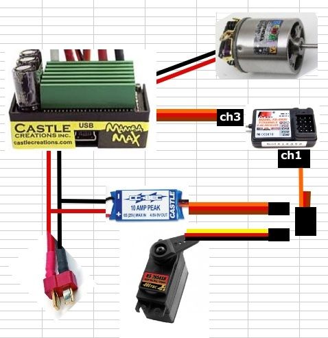

    ça y est je passe un peu à l'électro, ça roule :wink3:
    1 - est ce que je peux mettre des lipos en 2S sans problème ?, je pense que oui mais je préfère poser la question
    2 - est ce qu'il faut qu'il y ait aussi le noir sur le canal 1 du RX ? ou que l'orange ?
    il y a des images sur le net où il n'y a que le rouge de coupé
    3 - les interrupteurs ont des petits fils, ils se mettent où ?
    4 - le moteur est inversé, je vais inverser les fils

    question 1, oui sans problèmes.
    question 2, le fil orange uniquement, l'alim se fait part l'esc.
    question 3, je sais pas.
    question 4, tu peu certainement inverser le sens de rotation du moteur depuis ta télécommande.

    oui je pense aussi mais je me sert de la même pour le berg, est ce que ça vas me mettre la m*rde sur l'autre ou les modif ne s'appliquent que sur ce RX ?
    d'autre part c'est beaucoup plus facile pour moi de couper et ressouder 2 fils que de me plonger dans la programation au risque de faire des conneries, c'est un truc que je ne touche pas encore
    Je ne connais pas ce vario (de visu)
    Si tu as juste deux fils sur l’inter tu coupes et relies les deux ensembles.
    Si tu as sur l’inter un bouton pour l’appairage radio vario , tu laisses comme cela.
    Je fais comme cela.

    non il n'y est pas encore dessus, je veux en mettre un
    au pire j'en met un gros sur les gros fils qui vont à la lipo
    de toute façon je verrai ça plus tard quand j'aurai déterminé l'emplacement définitif de l'électro
    pour l'instant ça roule, on vas voir un peu le comportement sur le terrain d'abord

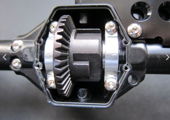

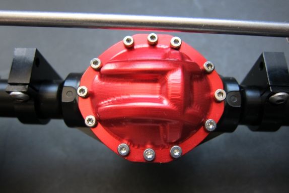

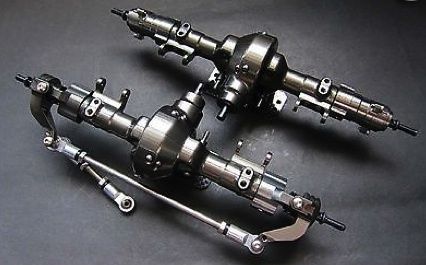

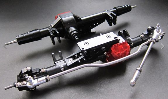

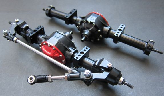

    cappu présente 3 types de ponts - wraith - SCX10 et RC4WD D90

    j'ai posé la question au vendeur pour savoir si il avait un avis sur celui qui était le plus costaud des 3
    t'as une avis toi suivant ceux d'origine ?
  13. gicab
    7 253
    14 367
    Un retour d' expérience sur les pont cappu wraith si ça t' intéresse :wink3:

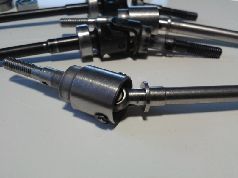

    bein c'est partit pour moi ... :mdr3: cardan cassé ce matin
  20. gicab
    7 253
    14 367
    Il a cassé à quel niveau ? je les ai changés avant de casser... servirons de secours si un jour j' en ai besoin :wink3: j' ose pas vendre ça :nnointell3:
