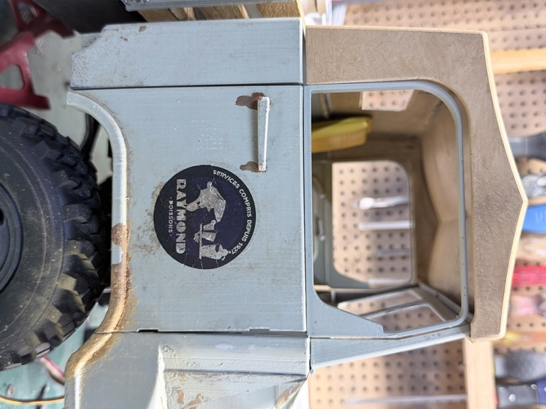

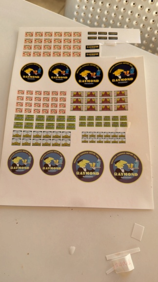

    Voila ma petite planche de décalcomanies :
    Et je continue à les appliquer notamment sur les portières. Ne pas oublier qu'en l'absence de blanc à l'impression, c'est la couleur de fond qui va prédominer et donner la teinte globale au décalcomanie une fois posé.
    Dans mon cas présent, vu que le bahut a bien vécu, c'est raccord avec une peinture qui a passé un peu trop de temps au soleil par exemple

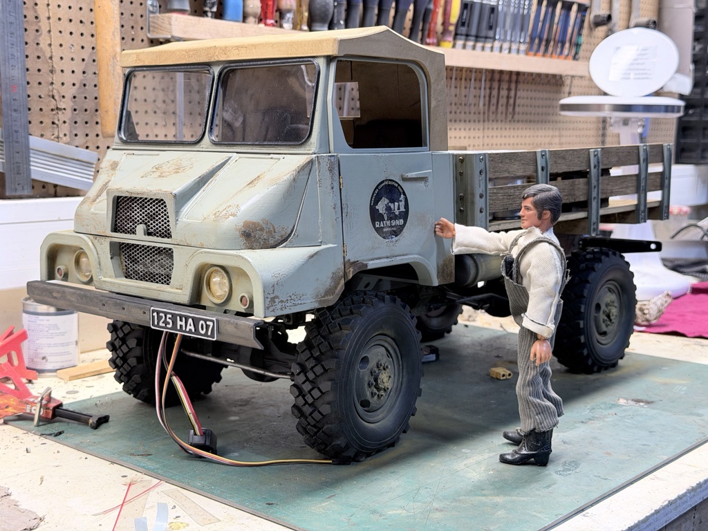

    Et je continue à préparer le chargement

    Ça rend super bien ! Ce véhicule va être un vrai bijou !

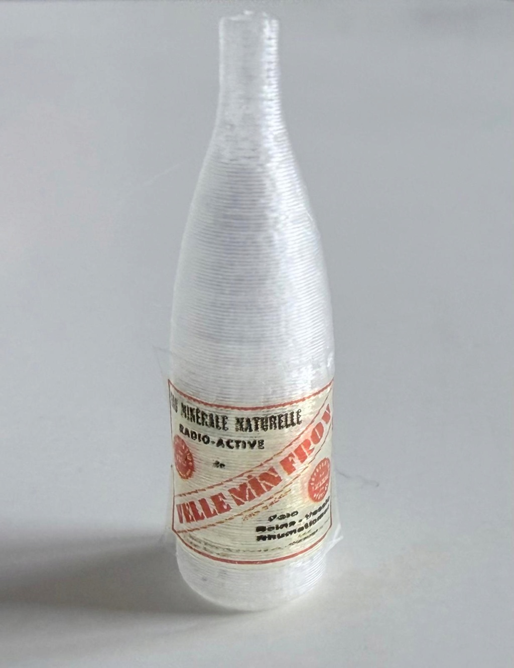

    Nouvel essai de transfert des décalcos. D'une j'ai changé les paramètres d'impression de mon ABS translucide. j'avais merdé sur les températures d'extrusion. Résultat : manque de solidité et pas assez translucide et des fils dans tous les sens. Là ca va mieux.
    De deux, j'ai appliqué comme recommandé une couche de vernis acrylique sur les décalcos avant de les transférer. C'est vraiment mieux. Les couleurs ne partent pas avec l'eau du bain.

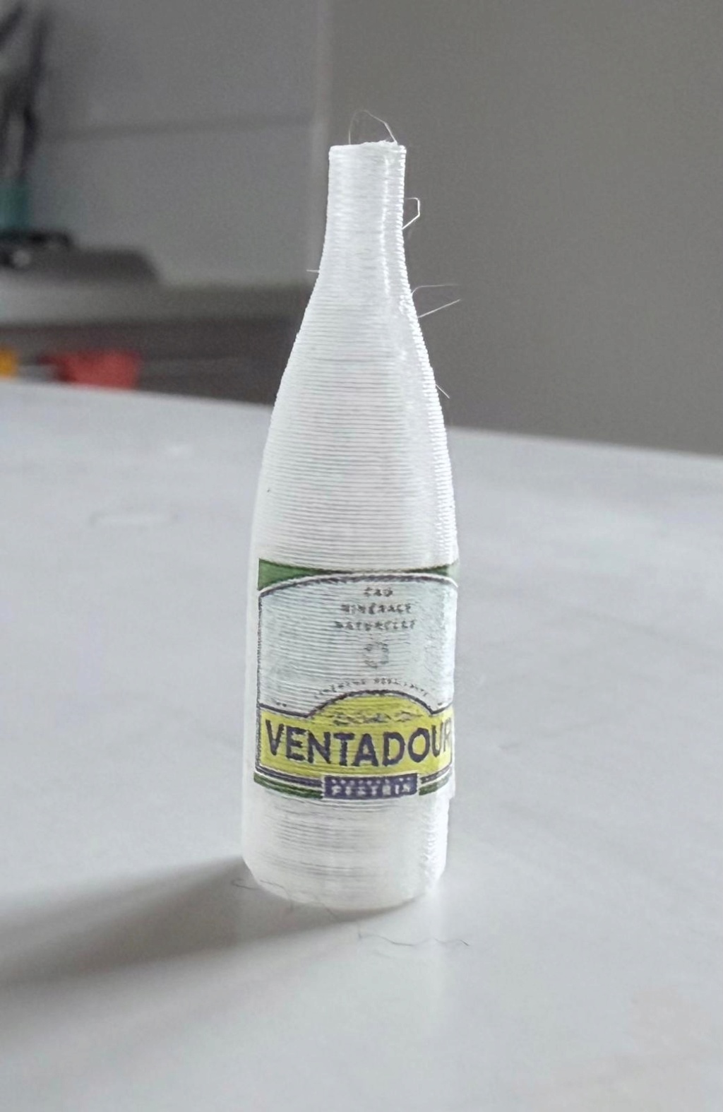

    Tu peux mettre un objet du quotidien pour référence visuelle ? Un briquet, ou une pièce, un truc du genre...
  8. benjiv
    5 527
    7 990
    La bouteille fait 10mm de diamètre et 35mm de haut.

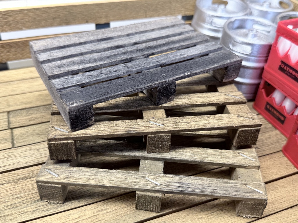

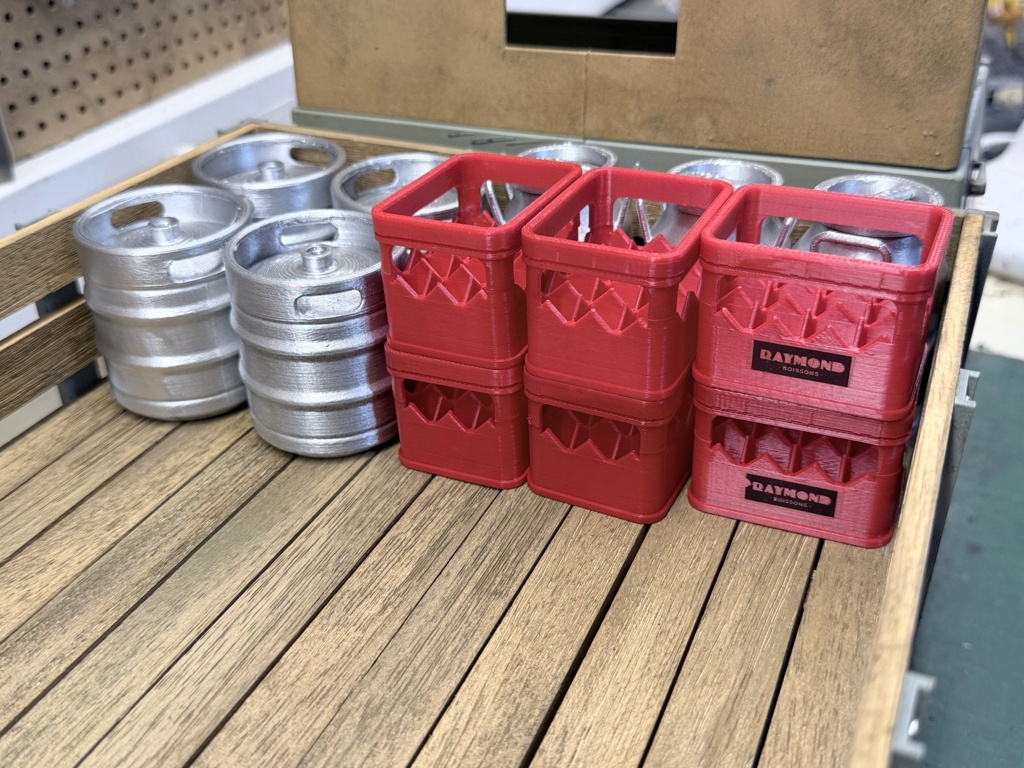

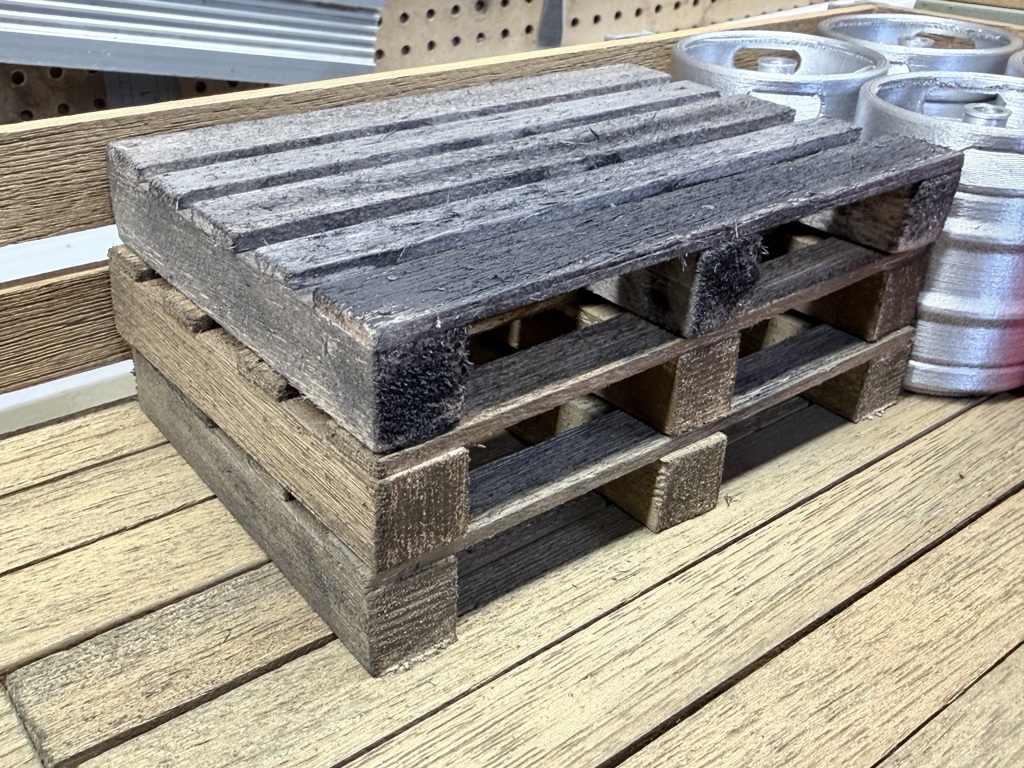

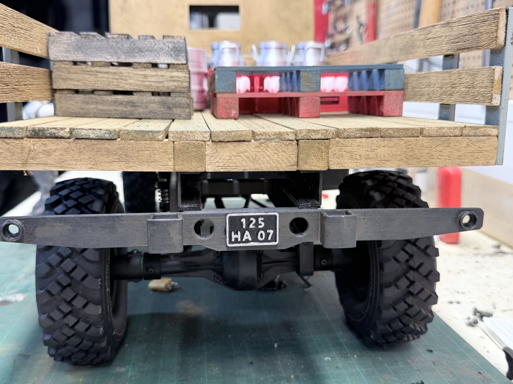

    3 palettes avec les restes de bois. Elles ont toutes un certain vécu. :hihi:

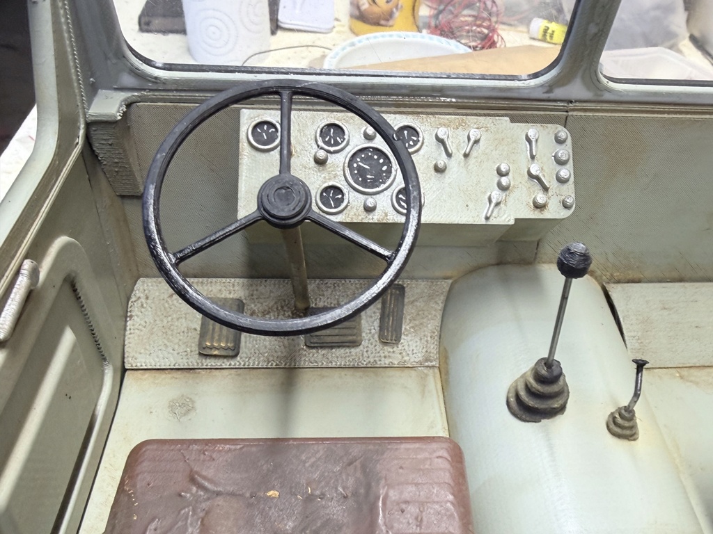

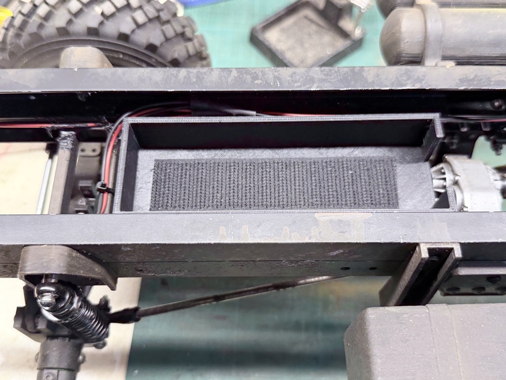

    J'ai bien avancé. Les suspensions sont normalement OK. J'ai dû trouver des ressorts encore plus durs pour l'avant : la cabine pèse son poids.
    Histoire de compenser un peu, j'ai prévu de loger l'accu entre les longerons à l'arrière du châssis.
    Je fignole l'esthétique. Il reste toute la partie électronique à finir (branchements et éclairage)

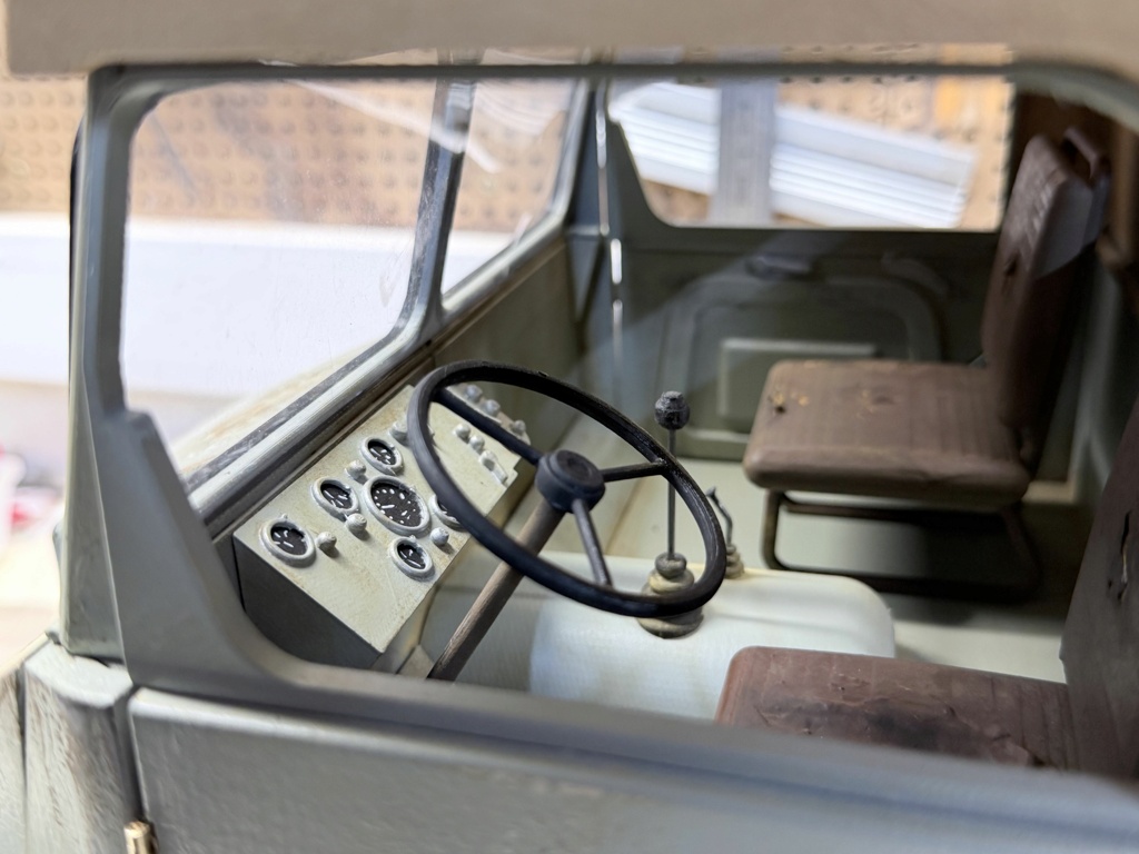

    Oui top !! Tas utiliser du plastidip pour faire les sièges ?

    Pas de plastifié mais du liquide de masquage. Il me restait un fond de bouteille.

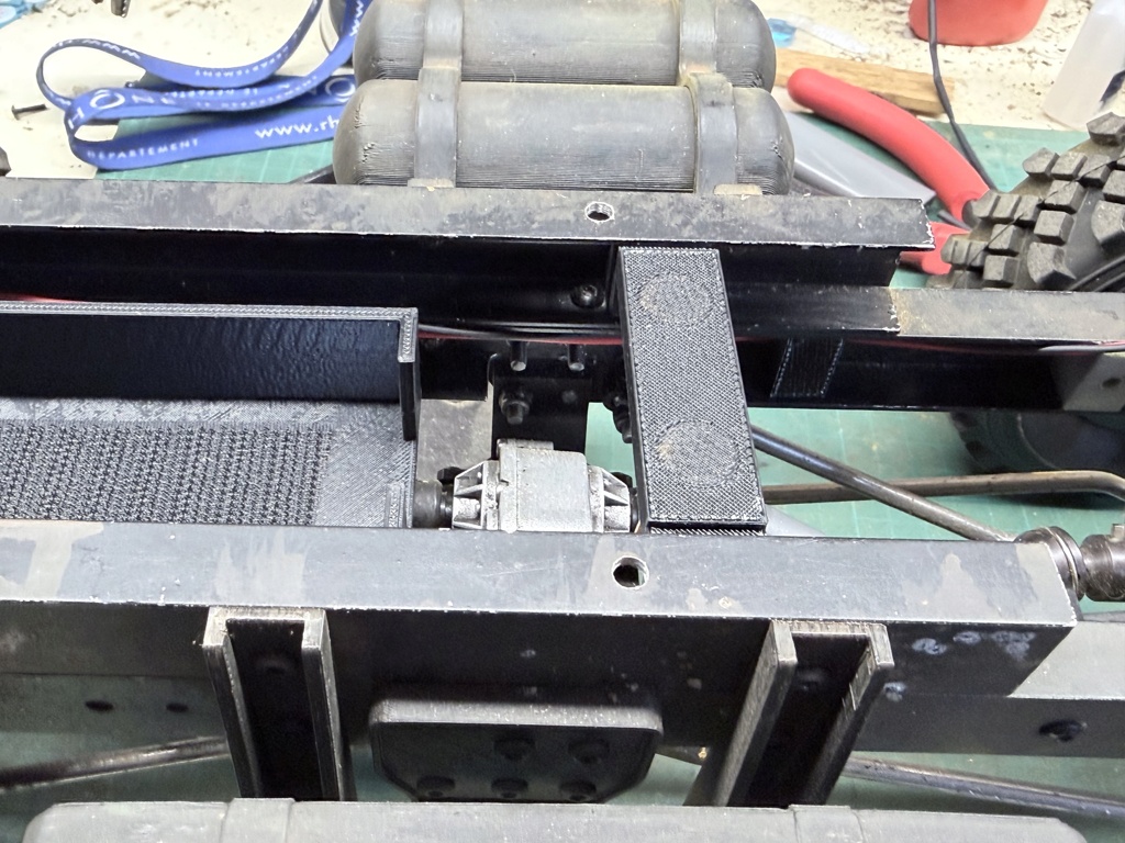

    En attendant de finir les soudures pour les éclairages, j'en profite pour détailler 2-3 bricoles.

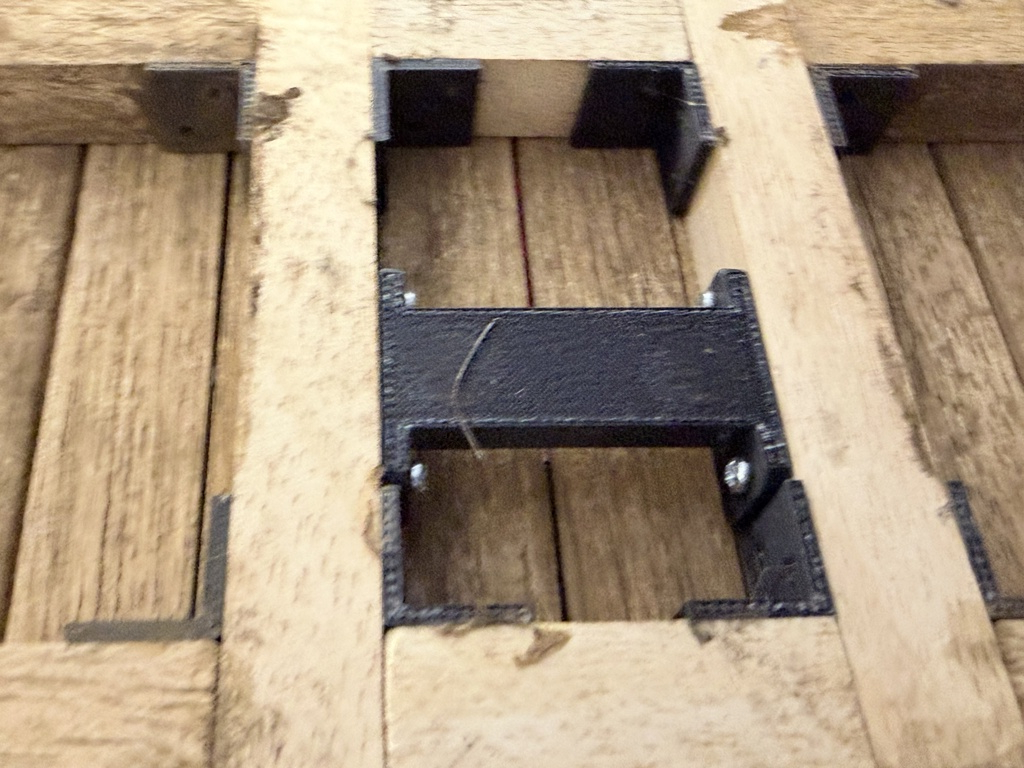

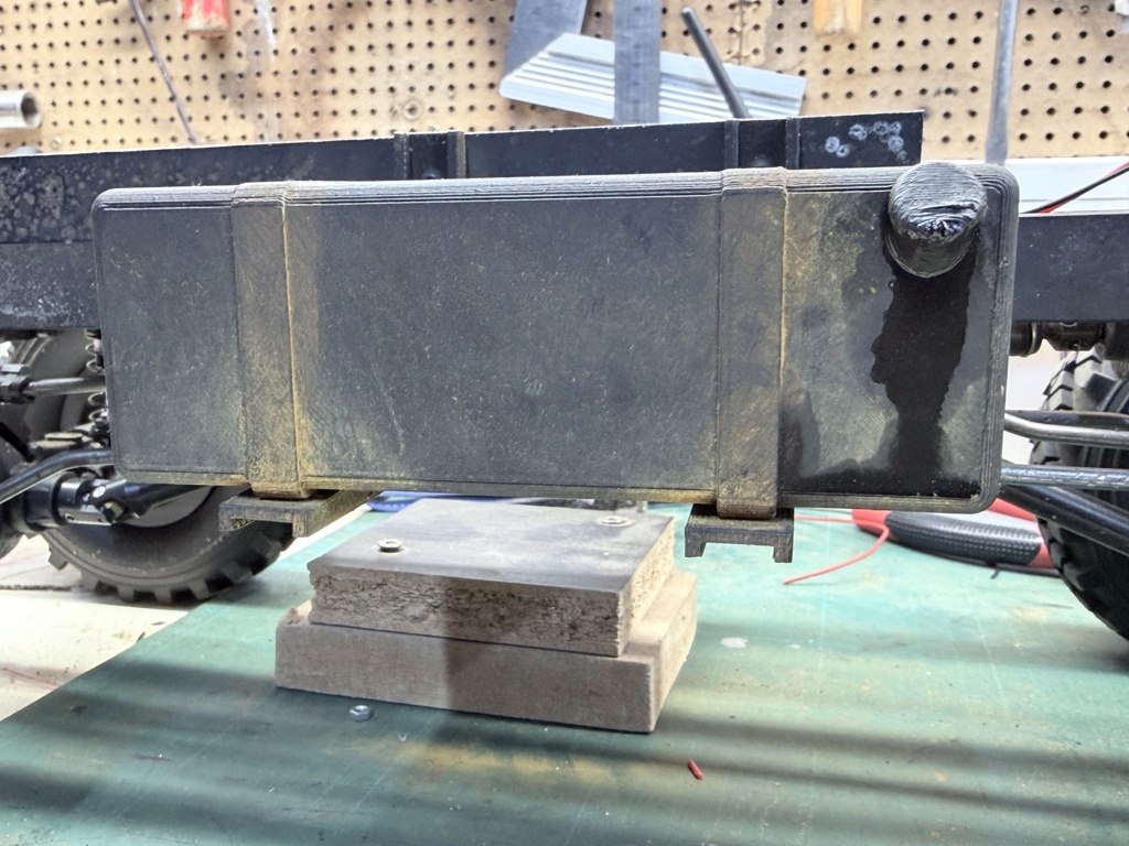

    Je reviens tout d'abord sur le bac lipo. Vu le poids de la cabine, la lipo va tenter de compenser un poil en s'insérant entre les longerons dans un bac prévu à cet effet. 2200mah maxi en taille. De toutes façons je ne mets pas plus sur mes scales.
    Afin d'y accéder, la benne sera amovible. Plutôt que de me faire suer avec un montage à vis, j'ai opté pour 2 aimants bien puissants devant sur le châssis

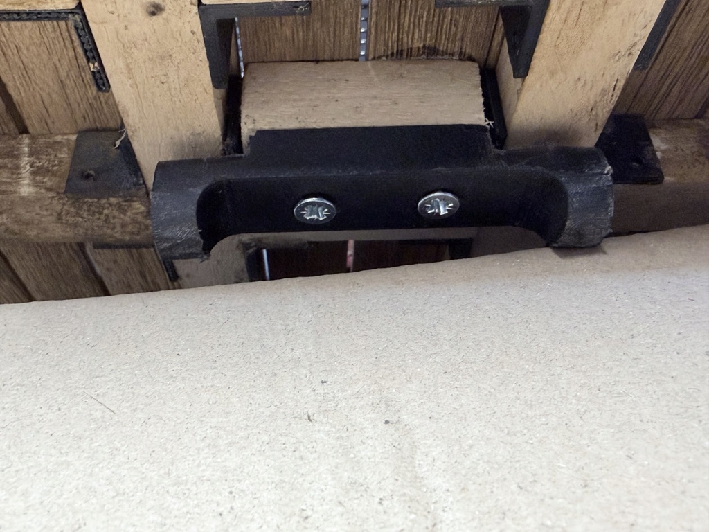

    et sur la benne
    L'arrière vient se glisser dans le faux châssis via cette pièce dont les bords sont arrondis pour faciliter l'insertion:

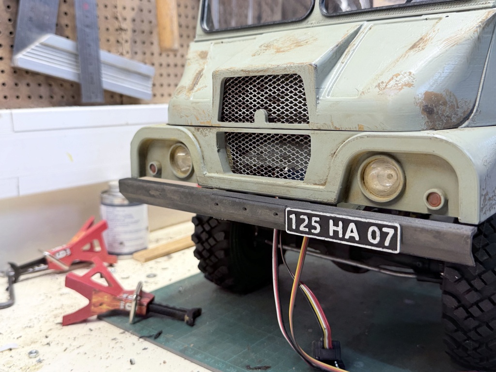

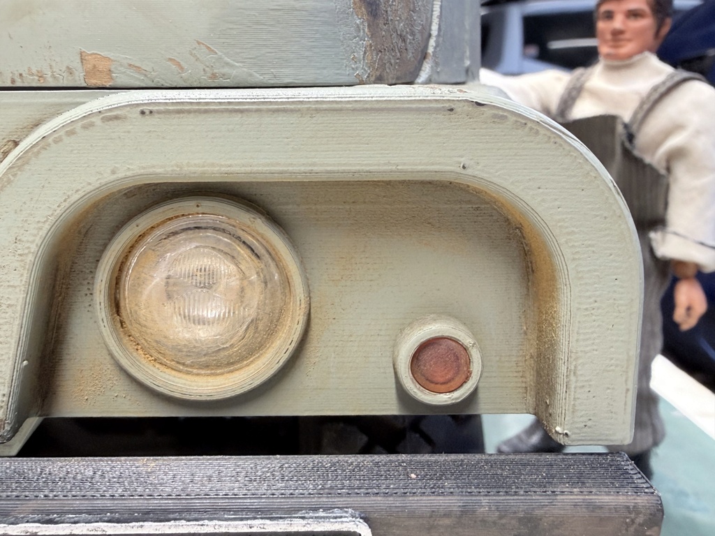

    Petit détail qui m'a fait kiffer : la coulure de gasoil faite avec les peintures liner de chez Tamiya :
    Entre ça et la crasse faite avec les pigments, on est pas mal... :D

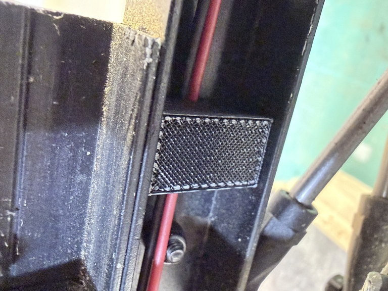

    Autres bricoles qui m'amusent : des passes câble insérés en force qui permettent de tenir les câbles des feux arrières pour éviter qu'ils ne soient visibles. De simples pièces en 3D.
