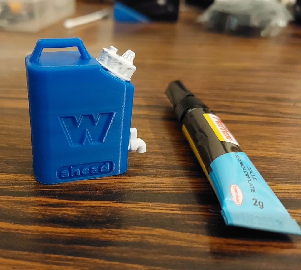

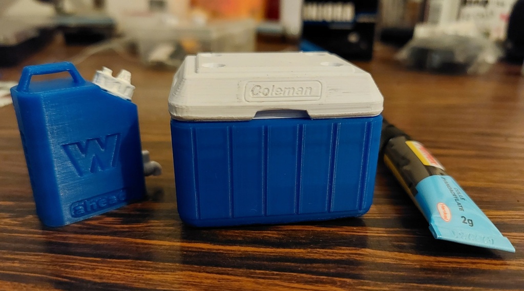

    Quelques trucs découpés avec le slicer Créality ce weekend. Le tube de colle donne une idée de la taille.
    Je sais, je ne suis pas doué en peinture.:oops:

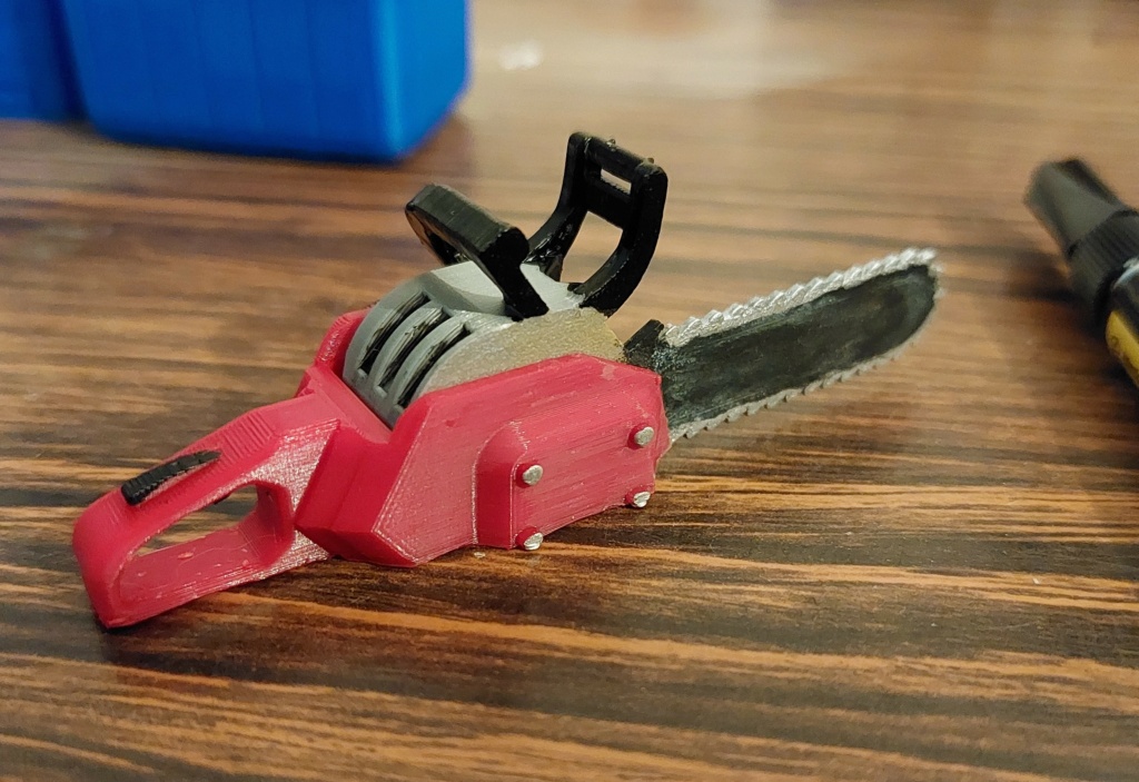

    Deux autres exemples :
    Donc quelques imperfections, des supports pas toujours au top (très durs à enlever ou inexistants là on en attendait) mais dans l'ensemble j'ai sorti des accessoires avec une résolution de 0,10 très rapidement. Les durées d'impression ne sont pas précises, elles sont en fait 30 à 50% plus courtes que celles que j'obtiens en utilisant Cura.
    Par contre pour les pièces plus techniques, j'utiliserai toujours Cura avec lequel de maitrise plus de paramètres. J'ai l'impression de mieux gérer les paramètres de remplissage et de supports sur celui là.
