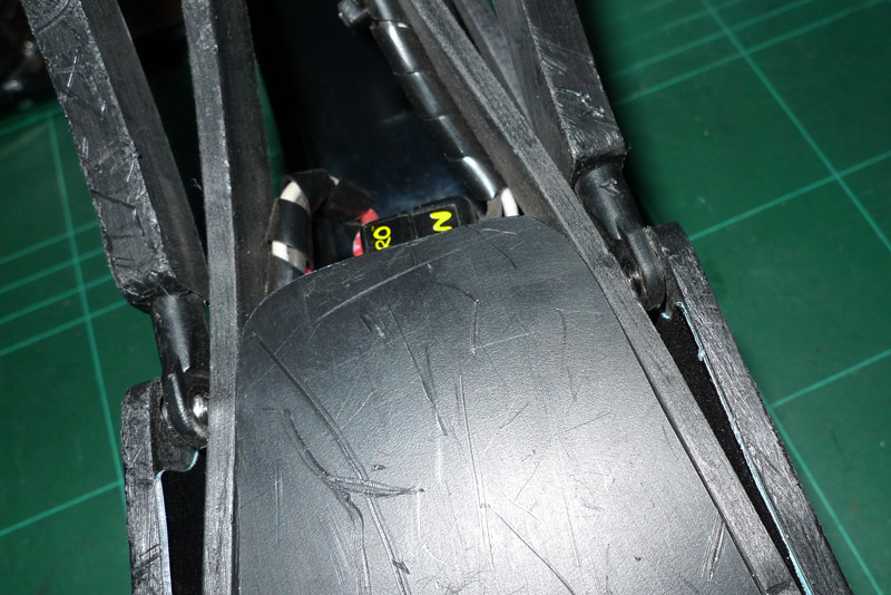

    Après cette 1ère sortie, quelques modifications m'ont semblé nécessaires.

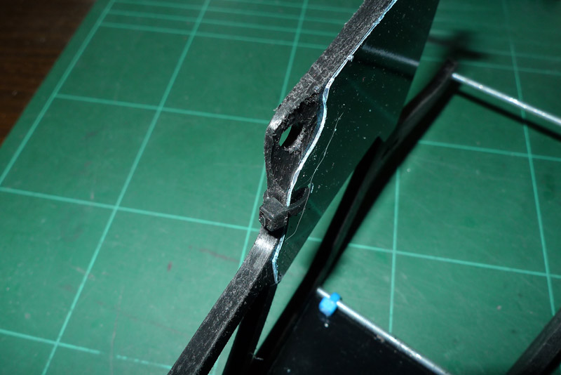

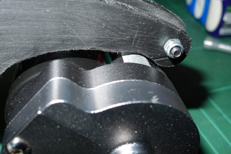

    La carrosserie bride légèrement les tirants arrières.
    Donc diminution de l'épaisseur de l'intérieur de la carrosserie au niveau des rotules.

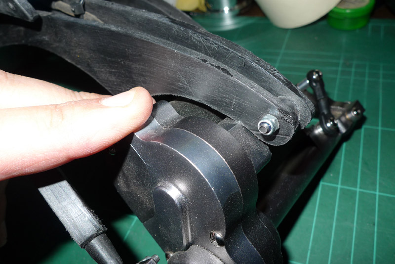

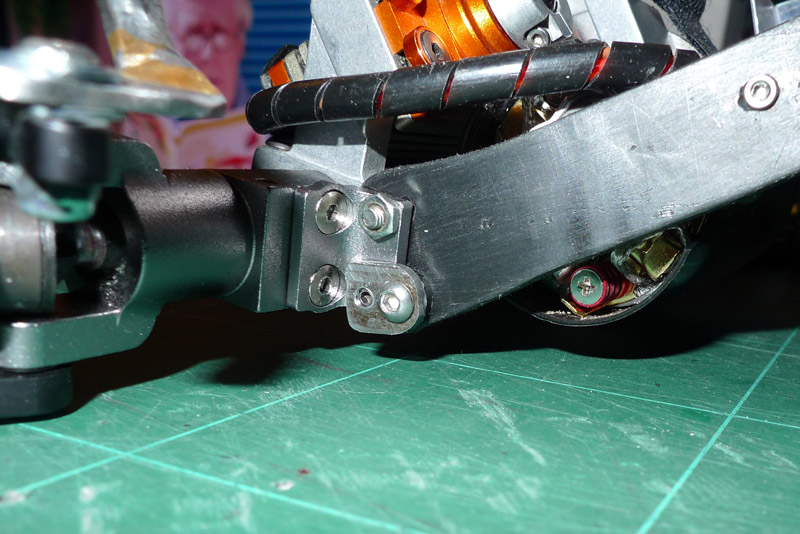

    Lors des croisements de ponts important, le tirant supérieur vient toucher l'équerre de fixation d'un côté.
    Donc meulage de l'angle de l'équerre du pont et léger biseautage au niveau du tirant.

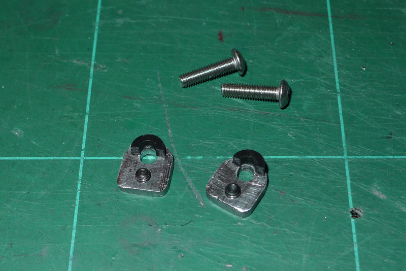

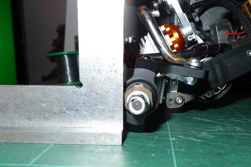

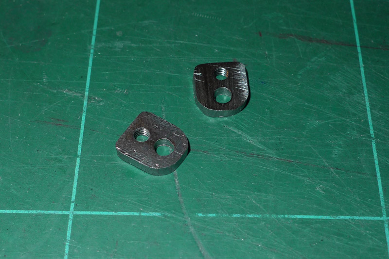

    Maintenant je vais augmenter la chasse, le plus simplement possible dans un 1er temps pour essayer et évaluer le gain qu'apporte ce changement. Pour ce faire je réalise 2 pattes en acier qui vont me permettre de faire pivoter tout le pont avant de quelques degrés (en décalant le trou de fixation du châssis vers l'avant).
    Au final j'ai maintenant environ 15° de chasse. Conséquence immédiate: le moteur dépasse maintenant sous le châssis. Mais je vais laisser comme ça le temps de faire un essai afin de valider ce réglage, et s'il est concluant, je clockerai à nouveau le pont pour faire remonter le moteur, mais cela obligera alors à changer la barre de direction... :hein3:

    Hier essai du Dahu après quelques modifications, et en particulier l'ajout de chasse à l'avant. Et bilan des opérations: GROSSE AMELIORATION !!! Je n'ai encore rien changé sur les pneus ce qui m'a permis de voir vraiment l'influence de ce réglage. Et comme prévu l'engin gagne en directivité, surtout en descente. Les pneus sont moins sollicités et se déforment beaucoup moins. Et enfin la bête s'accroche mieux pour monter les marches. Et malgr l'absence de clockage supplémentaire sur le train avant, le moteur qui dépasse légèrement sous la chassis ne gène pas du tout, il ne frotte pas. Donc moins de boulot pour moi en perspective... il restera comme ça. Bref... du tout bon !!! :yes3:

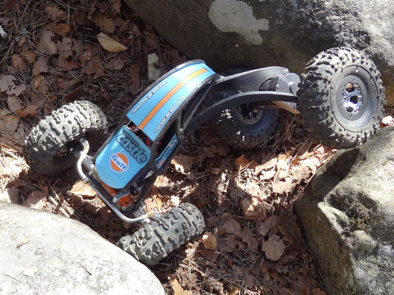

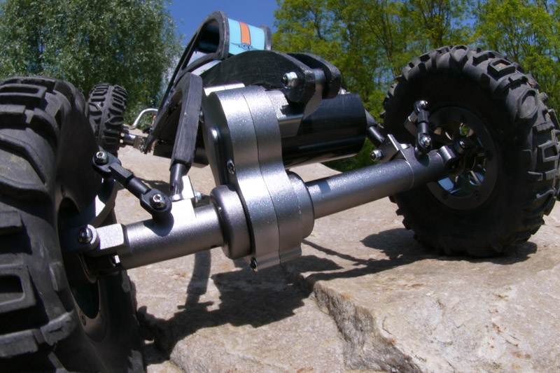

    Petite photo prise ce jour, du Dahu à l'exercice en vue de la manche crawler de la semaine prochaine... :wink3:
  15. Gorghor
    Gorghor membre
    1 943
    64
    Et alors?
    Qu'est ce que ça dit?
  16. Sly
    Sly membre
    16 Mars 2009
    1 763
    Et alors ? Il dit qu'il va TRÈS TRÈS BIEN !!! :yes3:
    Je l'aime ce petit Dahu... :ang3:
