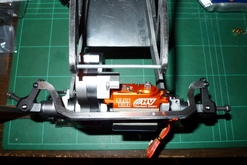

    Arrivée aujourd'hui des porte fusées. Et moi qui pensais n'en avoir que pour quelques minutes à les installer, et bien c'est raté ! :nnotd3:
    J'ai d'abord monté les porte fusées CKRC pour Axial, et devinez quoi: même problème qu'avec celles que j'avais avant.... :grrr3: :grrr3: :grrr3:
    Mais comme j'ai joué la sécurité, j'avais commandé en même temps un jeu de porte fusées Vanquish 0° et la pas de problème, la direction fonctionne parfaitement avec mes cardans... Ouf !!!
    Par contre.... :hein3: ma barre de direction ne va plus du tout, elle est bien trop courte maintenant... :elamar3:
    jugez plutôt :
    J'aimerai bien que tu m'explique comment tu tors la barre de direction CKRC. Car vu ce qu'il faut récupérer en longueur (environ 8 à 9mm à vue de nez), ça me semble irréaliste...

    tu peux pas en faire une dans du rond d'acier, ou mm dans une plaque d'alu ?? :jecpa3:

    Salut Sly,
    t'as pris 2 vp zero ackerman, les highclearance "serrent" un peu plus et iraient nickel avec ta barre de dir. CKRC OTA ;)

    De l'alu j'ai peur qu'il se torde de rire au 1er rocher...
    et puis à vrai dire j'avais pas vraiment prévu de devoir refaire cette barre..... :hein3:

    Je sais bien oui.... mais j'ai surtout pris ce que j'ai trouvé... :sady3:

    t'as les cardans origine, t'as pas de 300s ?

    @Edit : je suis retourné sur ta belle photo dans le premier post ;)
    300's berg ou axial tu as pris ?
    j'ai des vp high steer qui iront avec ta direction CKRC, si tes fusées vont avec mes 300's on peut faire un échange si tu veux

    voiçi ma barre en alu jamais casser si ça peut t'aider mais il ma faudrait des fussee comme les tiennes pour pas avoir une roue qui braque plus que l'autre :elamar3:

    Salut, je te disais car c'est le montage que j'avais mais avec des vp normaux .
    Et meme avec ceux là il avait fallut tordre un peu la barre a l'étau mais elle était utilisé à plat .
    Pour les knuckle compatible en tordant la barre ou pas, j'ai essayé avec des RC bros ,des VP high clearance . Mais j'avoue que je n'ai pas essayé avec les Zero ackerman je les ai mis alors que j'avais deja repasser les knuckle devant le pont avec une barre droite pour pouvoir mettre de la chasse .

    fait une belle direction à l'ancienne et bien solide et çà redémarre
    juste un truc... le socle de ton servo est en Alu??, parce que j'ai eu la surprise de mon coter!!!

    T'en fais pas, j'ai mon ingénieur de piste qui planche sur la question, et ça va être du costaud !!! :wink3:
    Qu'entends tu par "le socle" ?

    Mon "Adrian Neway à moi" vient de m'annoncer que ma nouvelle barre de direction est prette, donc problème réglé !
    Par ailleurs je viens de récupérer mes moteurs Brood, je peux donc poursuivre le montage du Dahu... :yes3:
