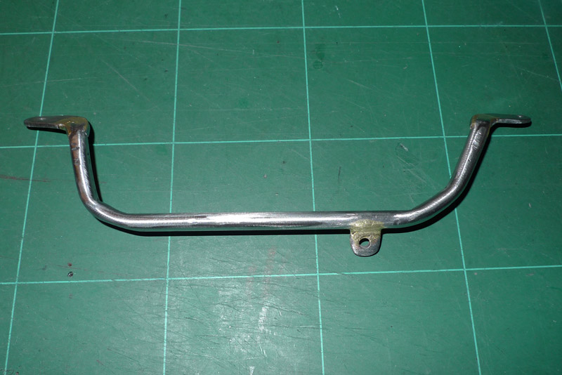

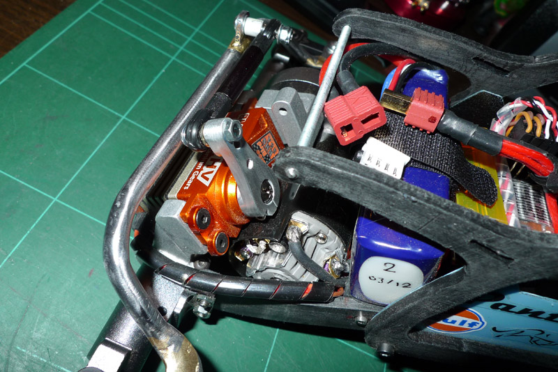

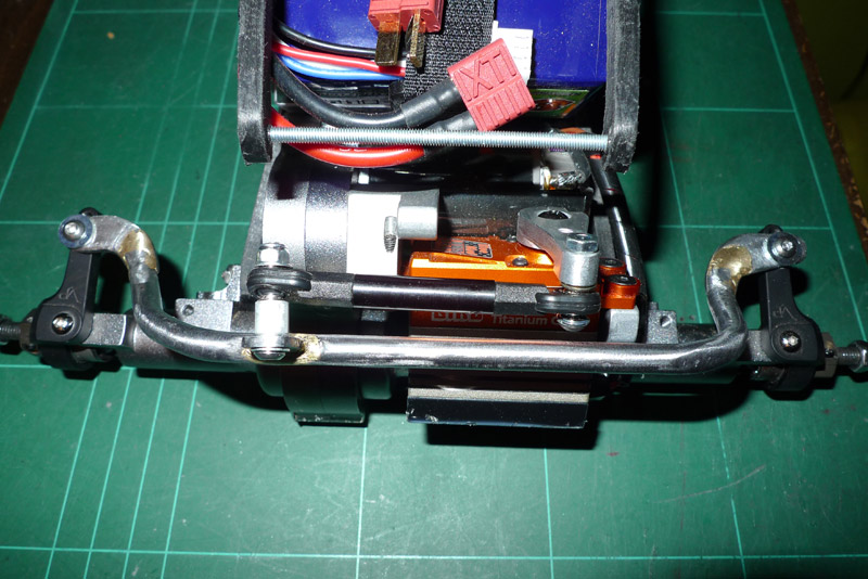

    Pour en finir avec le montage de mon Dahu en photos, je vous présente ma barre de direction "Made by Stef91" qui reprend la forme de la barre CKRC, mais en plus long pour aller avec les fusées Vanquish 0°. Le tout est réalisé dans du tube d'acier de 6mm.... du costaud quoi !!!

    Merci pour le conseil. As tu une idée de l'angle de chasse optimal qu'il faudrait avoir ?[/quote]
    j'en ai aucune idee mais beaucoup plus.

    en gros 20° normalement

    piouuuuu !!!!!! qu est ce que je vois :inkoi3:
    une tige filetée brute , meme pas un ptit tube d alu pour habiller ca , voir meme une colonnnnette
    outrage , c est honteux , y a du laissé allé
    :grrr3: :wink3: :mdr3:

    tu a parler un peut vite attend qu'il pose le capot car elle n'est pas apparente .

    tu ne connais pas Sly , meme avec le capot il ne laissera pas cela comme ca .
    d ou ma taquinerie sur cela :mdr3: :mdr3: :mdr3: :mdr3:

    Vous rigolez, mais j'avais prévu d'y mettre un petit morceau de durite, comme je l'ai fait sur l'arrière de la carrosserie...
    Il me connait bien le Stef... :mdr3: :mdr3: :mdr3:

    maintenant qu on l a vus , meme avec le capot sa choque :mdr3: :mdr3: :mdr3: :mdr3: :mdr3: :blerp3:
