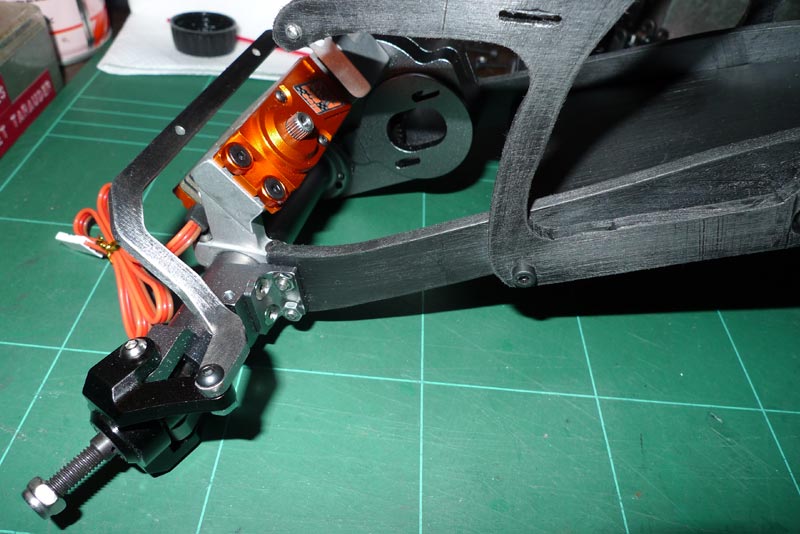

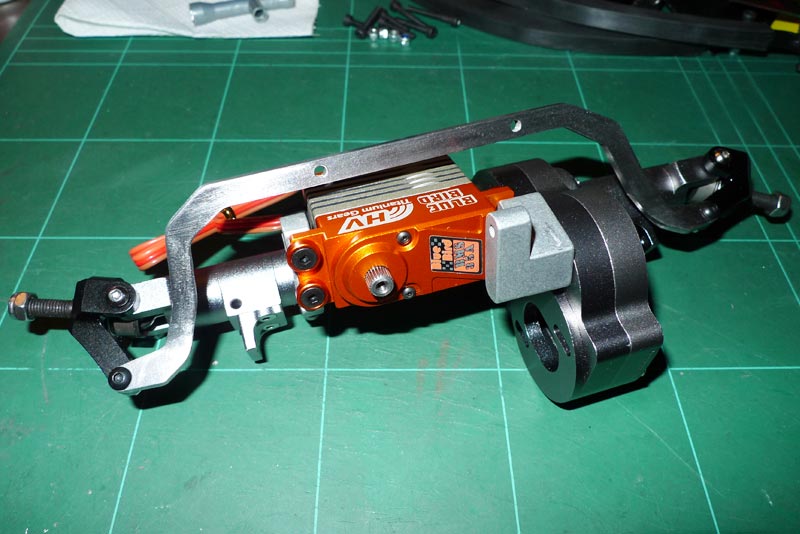

    Je pense qu'il faut faire les 2 : entretoise + clockage des sorties de pont pour garder le moteur dans cette position. L'écart servo-moteur ne changera pas, car le servo est fixé sur la cellule. La fixation côté roue peut être tournée sur l'axe donc pas de soucis.

    C'est surement l'idéal, mais la ça devient de la (trop) grosse modif pour l'instant... Il faut que je trouve une solution plus simple dans l'immédiat.

    Non, il ne devrait pas dépasser si je clock à nouveau le pont aux niveau des attaches, comme je l'ai déjà fait.

    Si tu as le temps et que tu peux nous faire, mais pas obligatoire, quelques photos du clokkkage avec le support servo pour comprendre comment c'est fait je suis preneur.

    Avec les photos que j'ai posté au début du post tu devrai comprendre.
    Côté cellule centrale, le servo est fixé sur le support servant aux tirants supérieurs. Il est donc solidaire de cette partie du pont sur laquelle est fixée également le moteur.
    Côté roue le servo est fixé sur un support qui vient pincer la sortie de pont, donc il est possible de le faire tourner afin que le support soit toujours dans la bonne position.
