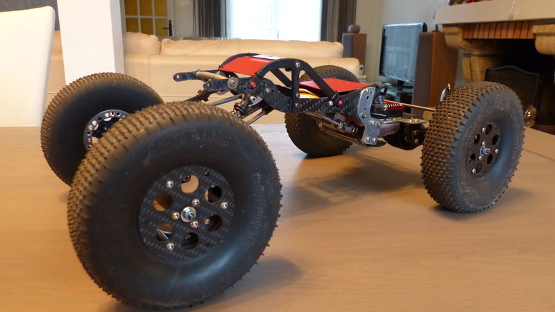

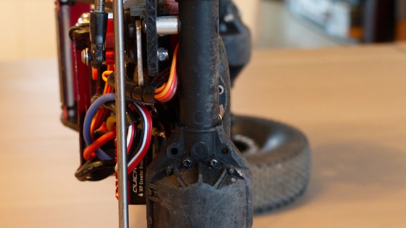

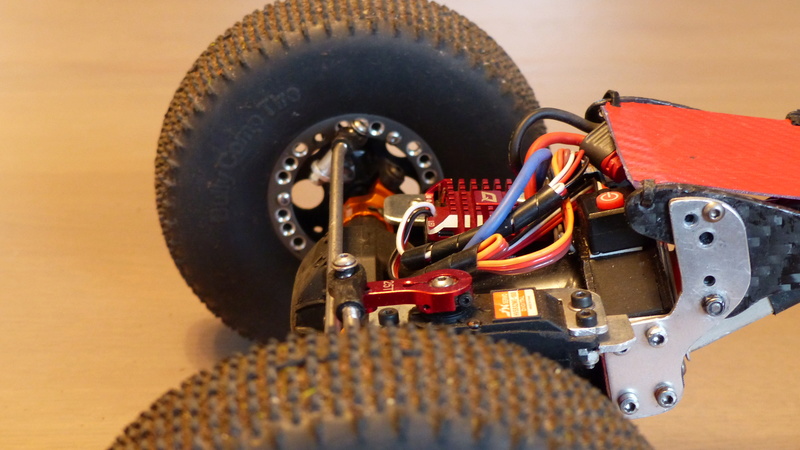

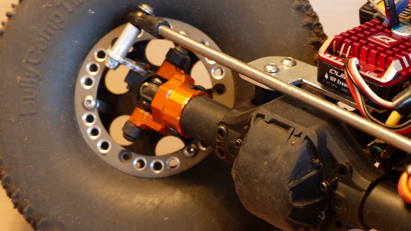

    Je vous présente mon petit dernier , qui n est pas aux normes pour les compètes officielles à priori ; pas de mouvements de suspensions entre moteur et pont...il parait que cette norme vient des USA , alors...:passur:
    C est pas grave , et puis il est peut être possible en France , d organiser des rencontres "compètes " avec un règlement plus simple , qui permettrait au plus grand nombre , de ce faire plaisir à un moindre coût , et laisserait une part plus grande à la conception ; je pense au Dahu et autres réalisations qui sortent un peu des sentiers battus...c est ça aussi le Crawler :)

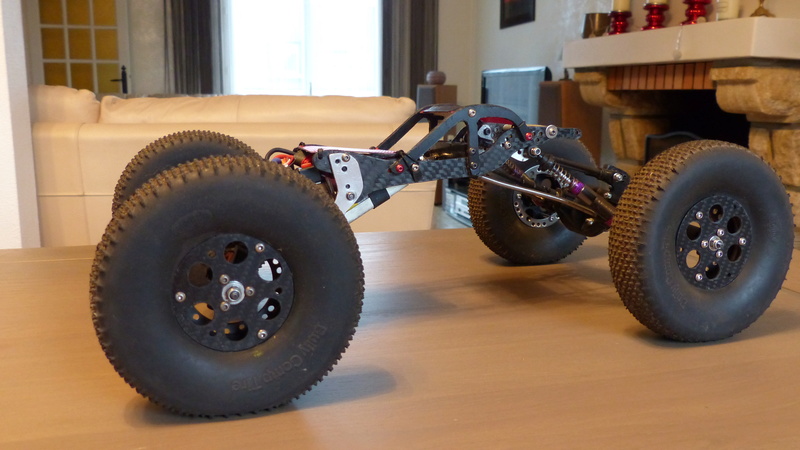

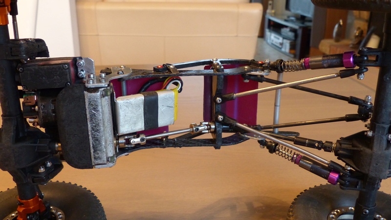

    J en revient au bébé...2 longerons en carbone de 2,5 mm reliés à la boite RC4WD r2 , par 2 pièces en Alu de 2mm , et boite pont , de l alu aussi qui fait la liaison par l intermédiaire du servo , coté gauche .
    En adoptant ce montage simple pas de suspensions avants ni liens articulés , j ai pu descendre le CG : moeur et boite au plus bas , qui n accrochent que très peu , j ai aussi biaisé l arrière de la boite ça me permet de dégager l angle en arrière du pont .

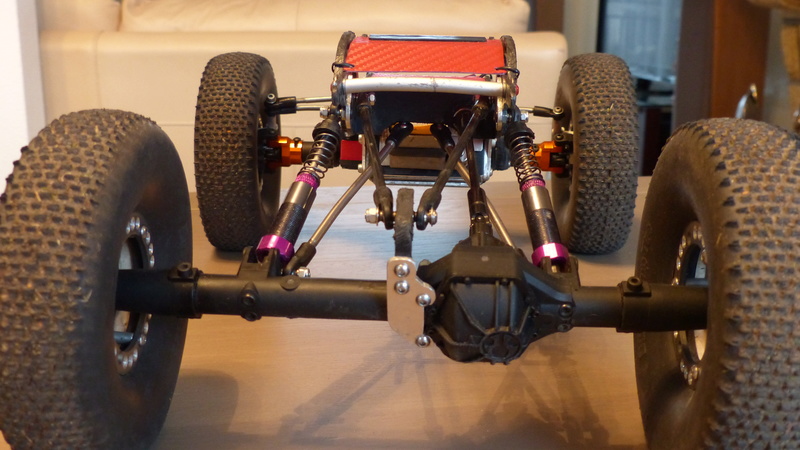

    Les ponts sont d origine Axial Wraith , dommage que les couples coniques soient si imposants...mais pas trop handicapants au final ; l accroche se produisant plus souvent au centre et derrière les roues avants...Barre de direction titane , liens AR sup carbone , inf titane . 10 ,5 cm de garde au sol centrale.
    J ai fait une traverse /porte palier en pehd de 8 mm d épaisseur , l axe est monté sur roulement étanche , fixation des liens arrières et "cabine" pris dessus , j ai éssayé de réduire la visserie .

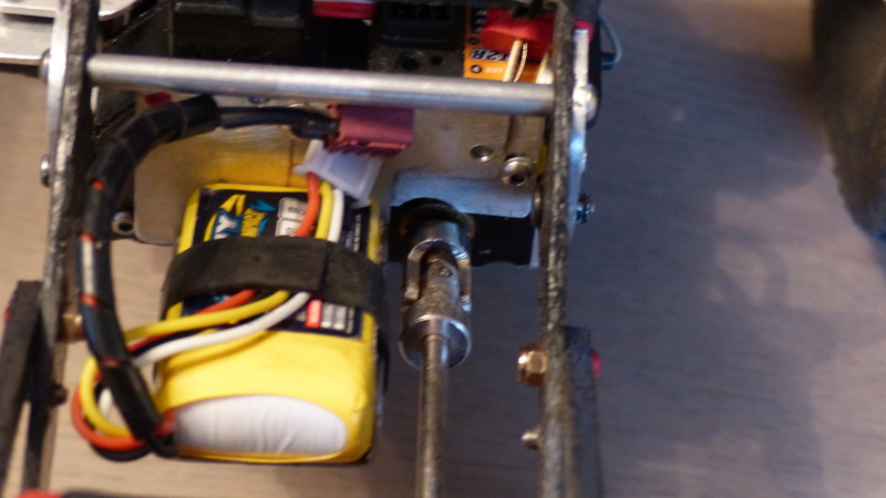

    Un petit logement d accu , bien protégé , au plus bas le long du cardan avant , celui ci est à tige titane , noix de chez Ali...à 1 € pièce , et ça tient !

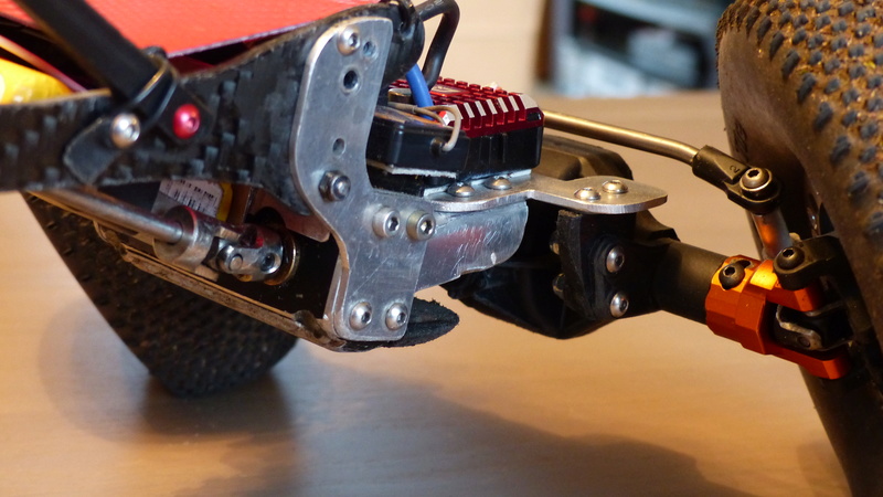

    Les dessous du tiot...un petit sabot pehd , qui permet de ne pas accrocher entre boite / moteur .
    Toute l électro est bien sur à l avant , ESC hobbywing 1080 très bien paramétrages complets , et bec inter puissant qui permet de se passer d exterieur... moteur 45T , servo 30 kg , en 3 S .
    J arrive à 1630 gr avec l accu de 500mah .Chasse avant de plus de 20° , ça limite le risque de soleil...
    J ai une répartition des masses de 61/39 av.ar ; ça me permet de passer environ 63 ° à la planche sans lests .On peut améliorer ...
    Fixation des liens sup en carbone au plus bas ; en croisement de ponts je peux soulever une roue arrière de 140 mm , l avant reste au sol .
    Bon , pour les vidéos ce sera après la flotte , on est bien arrosé en Bretagne . Pas de blême pour le partage , au plaisir gg.(y)

    Améric sort de ce corps !! Je n'ai jamais compris ce que vous trouvez de compliqué au règlement, il faut passer entre 2 balles de tennis sans les toucher, et ne pas faire de marche arrière...
    Globalement je ne peux d’apprécier ton travail, ça fait plaisir de voir qlq un rebricoler son crawler !!
    Je vais me permettre qlq remarques :
    Ton bras de levier est trop important (l'entretoise entre la bare de direction et la bielle de direction), vue l’épaisseur de ton bras de levier de direction, il va très rapidement plier. C'est du vécu :humhum:
    Ensuite ta géométrie de liens arrières. En l'état, tu as énormément d’anti-squat, résultat dès que l'arrière pousse plus que l'avant, les amortos arrière vont très rapidement se raidir. Cela peut rendre délicat certains passage de croisement de ponts. C'est pour cela de Pat13 sur son shafty a des liens arrières très long ancrés très en avant pour éviter ce problème.
    Il est préférable de mettre les amorto dans le bon sens, càd ressort en bas. Dans ta config, s'il y a un petite bulle d'air dans ton amorto, elle est très proche du piston et il y de forte chance qu'il y est émulsion.

    Salut les gars et merci à tous , écoute oui il se comporte bien le châssis , mais je vais faire le test pour l anti-squat , merci steph , j aurai du consulter "Le garage " avant :humhum: , et il m est revenu en tète ... quand tu as parlé de ces paramètres , écoute je ne sais pas si le fait que ce soit un semi rigide , le CG est très bas ,je n en ressentais pas les effets , le sportsman a roulé plusieurs packs pourtant , on doit pouvoir améliorer cela ? les petites platines qui reçoivent la barre de direction avaient un peu bougées c est vrai , je vais corriger ça en mettant de l alu de 3 au lieu de 2 , ou en faisant un autre montage , car si je descend la barre je vais butter dans le renfort-fixation de servo , que je peux aussi modifier :passur: .C est bien y a de quoi s occuper cet hiver ...Au plaisir les passionnés .gg
    J ai vu la vidéo à ce sujet : curieux moi rien ne bouge ...:hihi: aucun effet ??? J ai précisé que je passais sans blême 63/64 ° à la planche test sans réaction néfaste , il reste quasiment en ligne , un petit peu tendance à glisser à droite , mais j ai un pneu ar gauche plus usé , qui était précédemment à l avant , et qui frottait en braquage max ; résolu...(y)

    Vopilà l I C , symbolisé par la croix , en fait il est 3 mm plus en avant le scotch a bougé un peu à la fixation...mais c est la bonne hauteur , situé dans l axe du point de basculement du châssis , comme indiqué dans le post " du garage de Bad rax " (y) , coïncidence il est quasiment dans l ancien axe du point d ancrage haut des liens AR , légèrement plus bas...
    Bon j ai refait la fixation des liens AR haute , on voit l ancien point d ancrage : ou j ai laissé une vis qui dépasse ; nouveaux liens titane environ 28 mm plus haut ancrés , nouvelle biellette aussi en pehd : le point ar haut est légèrement plus haut que celui avant , vis bouton en avant de la vis rouge ; j ai été obligé de les cintrer pour ne pas brider de trop le croisement de pont , nouveau test...ça ne change rien !!!je te précise steph , que je démarre presque la roue av droite en appui cotre la marche verticale de 18 cm de haut , le crawler comme tu m a dit , à 45° de la marche...:rolleyes:
    Je ne dois pas faire correctement le test , ce qui me fait y penser: dans le mien , décrit précédemment , je débute la montée de la planche test roues braquées , normal ...; dans le tien je laisse les roues droites ! au début je pensais qu il s agissait juste de tester le comportement des amortisseurs ...? mais est ce cela ? (n) quand je vois le point de l i c , quasiment aligné avec l ancrage haut des anciens liens AR...je suis presque à un anti squat de 100% . Je vais refaire ton test en braquant les roues normalement , pour attaquer la marche ; en conditions de franchissement de zones ...:passur:
