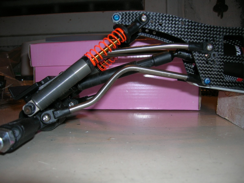

  6. vidou07
    vidou07 membre
    13 Février 2011
    3 834
    une petite vue du dégagement du cardan arrière, plus qu'un moa :jecpa3:
  7. fredmtz
    fredmtz membre
    2 Mai 2012
    926
    La avec un Digg va y avoir du gros client :inkoi3:
  8. vidou07
    vidou07 membre
    13 Février 2011
    3 834
    La il n'y en aura pas, juste un shafty pour me forcer à apprendre à lire les trajectoires :yes3:

  15. vidou07
    vidou07 membre
    13 Février 2011
    3 834
    voila le but est d'avoir une machine sans dig
    en effet quand on voit un shafty avec dig, certes plus que bien préparé comme celui de badrax finir devant un camion de moa :mad3: :mad3: :mad3:
    non, le moa j'ai et j'en suis ravi, maintenant je veux quelques chose pour affiner le pilotage, plus je roule avec mes berg, plus je passe des zones sans dig alors que j'étais convaincu que ça ne passait qu'avec :jecpa3:
    certes la machine évolue mais aussi le pilotage et la trajectoire
    le sportsman ne te tente pa a utiliser le dig, il n'y en a pas, puis sans boite de transfert, il n'y en aura jamais :mad3: :mad3: :mad3:

  19. vidou07
    vidou07 membre
    13 Février 2011
    3 834
    Toujours en attente, yes
    Je ne vois pas pourquoi les autres châssis ne feraient pas
    Maintenant je vais peut-être essayer de monter le pont avant stock pour tester, mais je ne sais toujours pas si le projet et viable, j'ai juste refait un skid avec l'avant et l'arrière moins droit pour que les cardans ne touchent pas
    J'ai quand même hâte de l'essayer :bobo3:
  20. maxou4236
    maxou4236 membre
    4 Février 2011
    2 324
    1 058
    Les link sont normalement pour xr10 ou berg ?
    Tu a monter les link du pont avant ? si ouis je peux avoir un tof pour voir se que sa donne avec les roue ?
