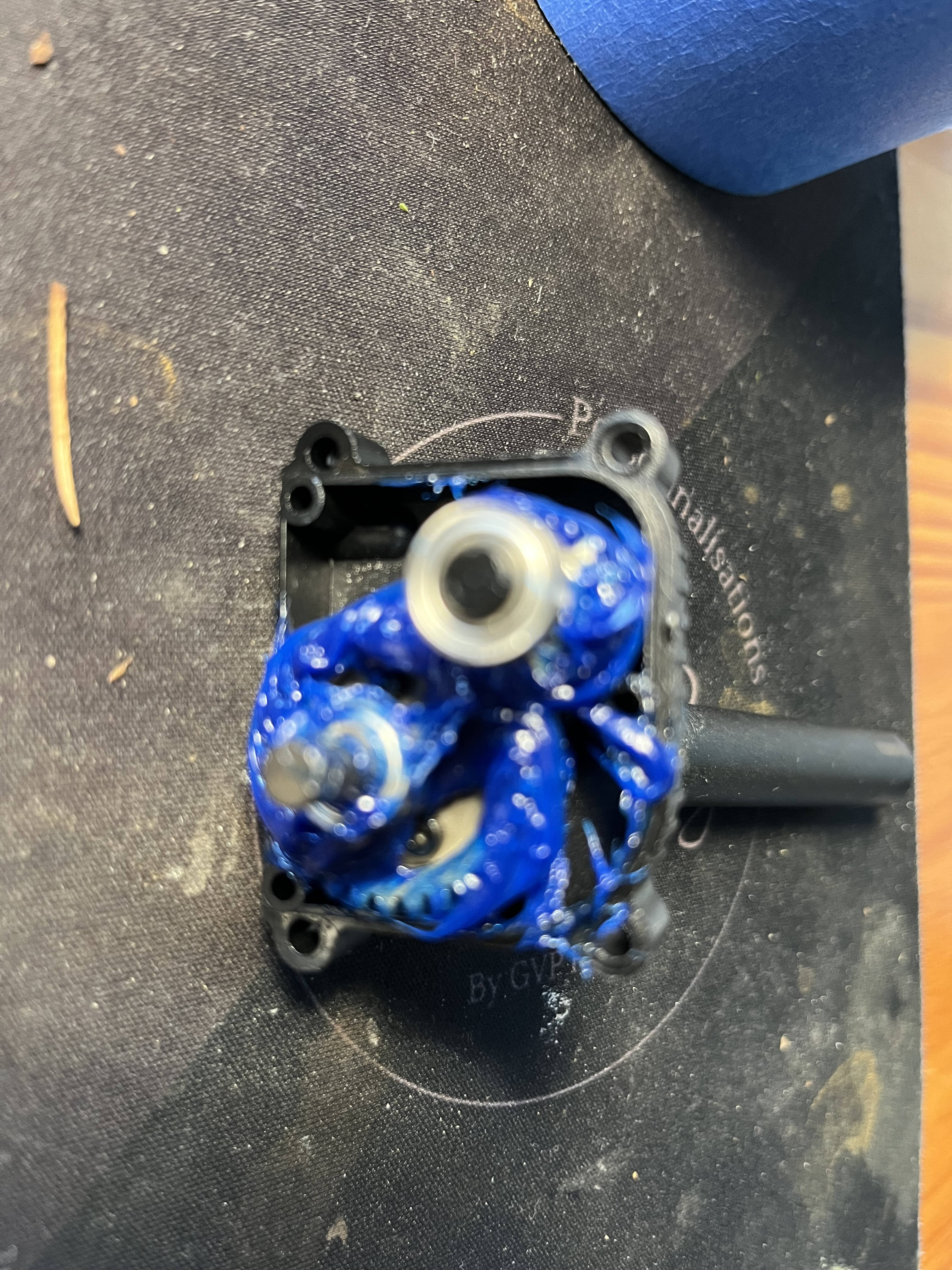

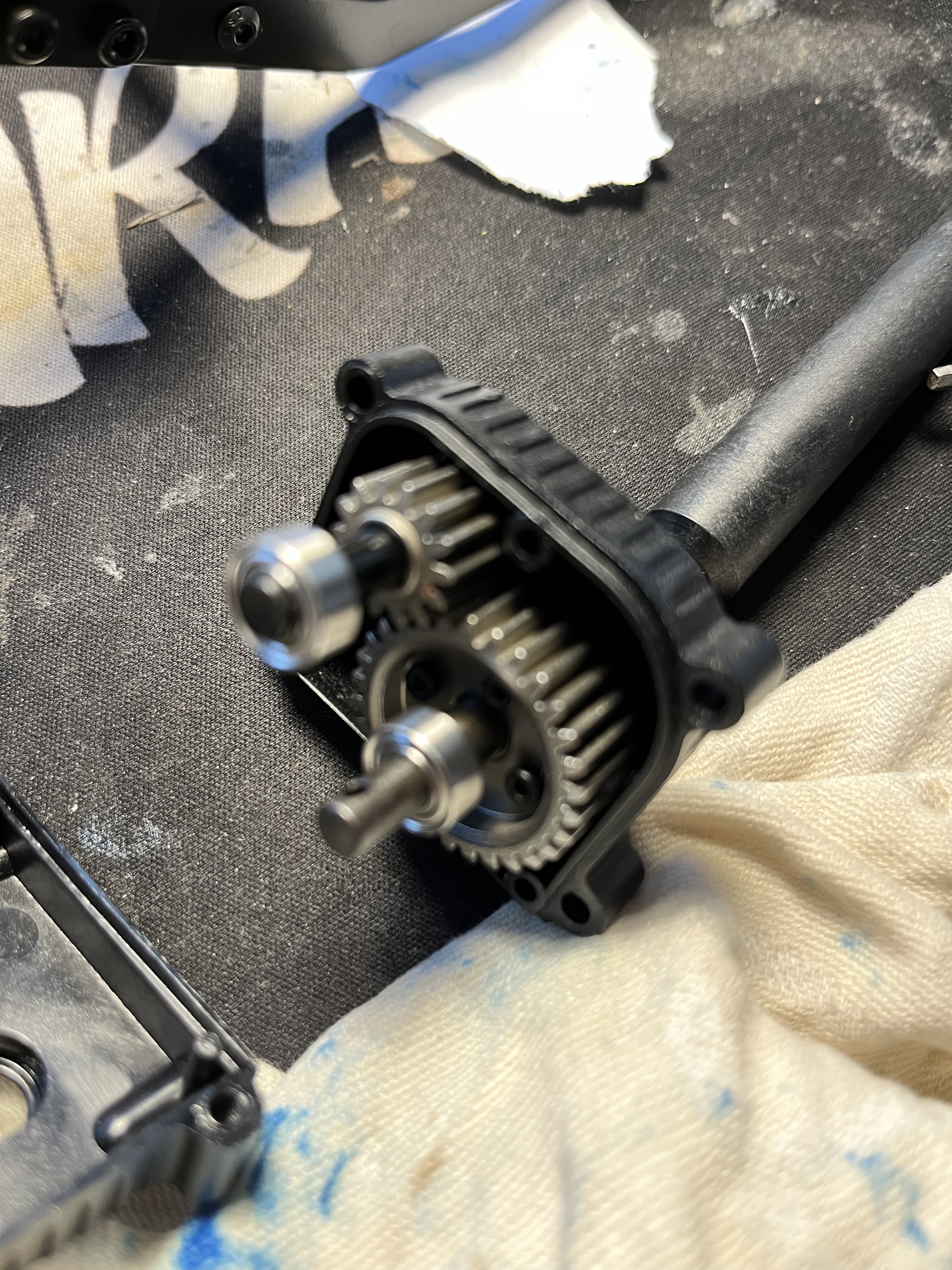

    Jamais de graisse chez FMS, c'est dans le cahier des charges ;)
    dawii, fb11, RVB42 et 1 autre personne aiment ça.

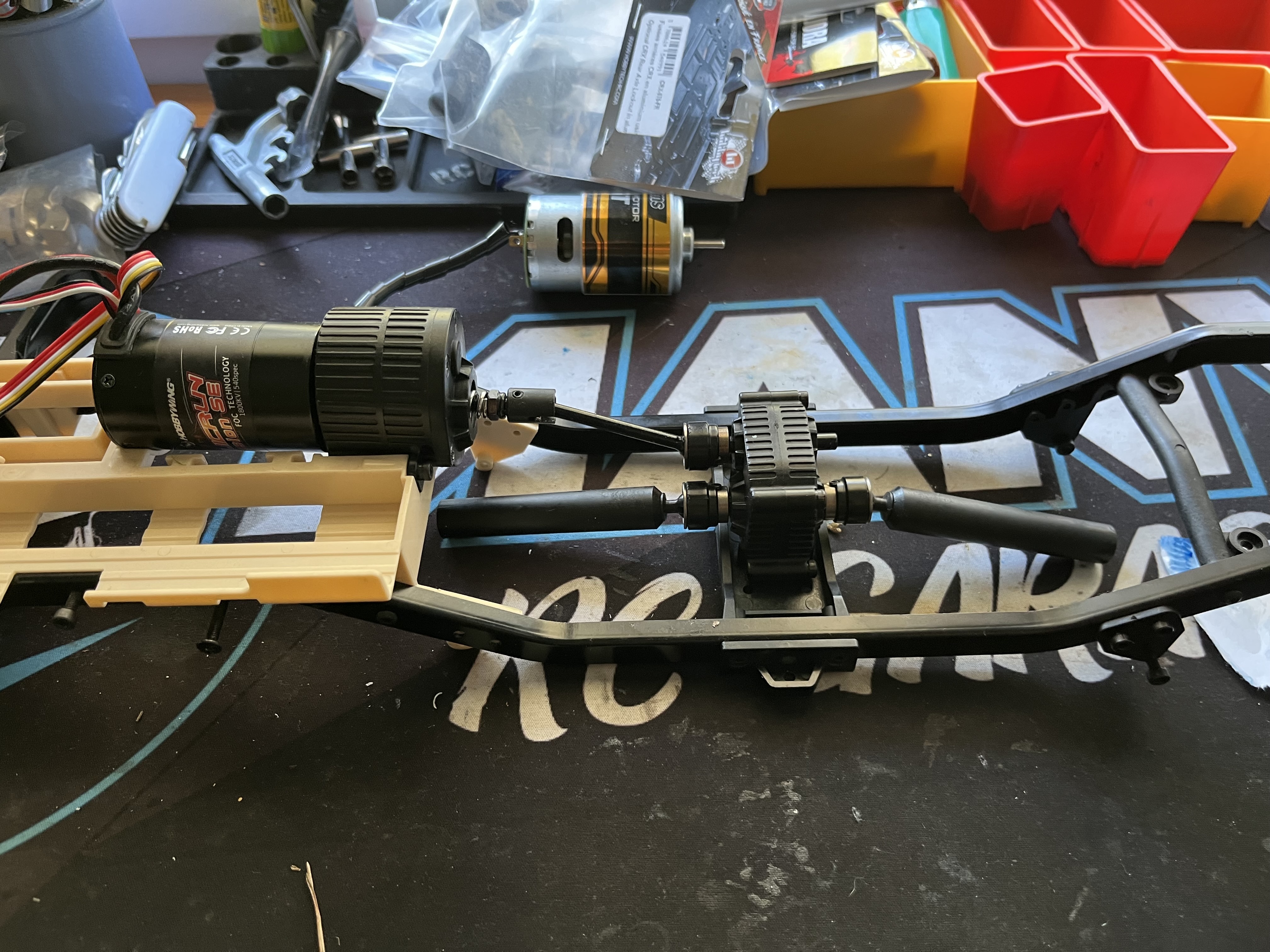

    Fusion Se 1800 monté.
    dawii, Ju', Scal68 et 2 autres personnes aiment ça.

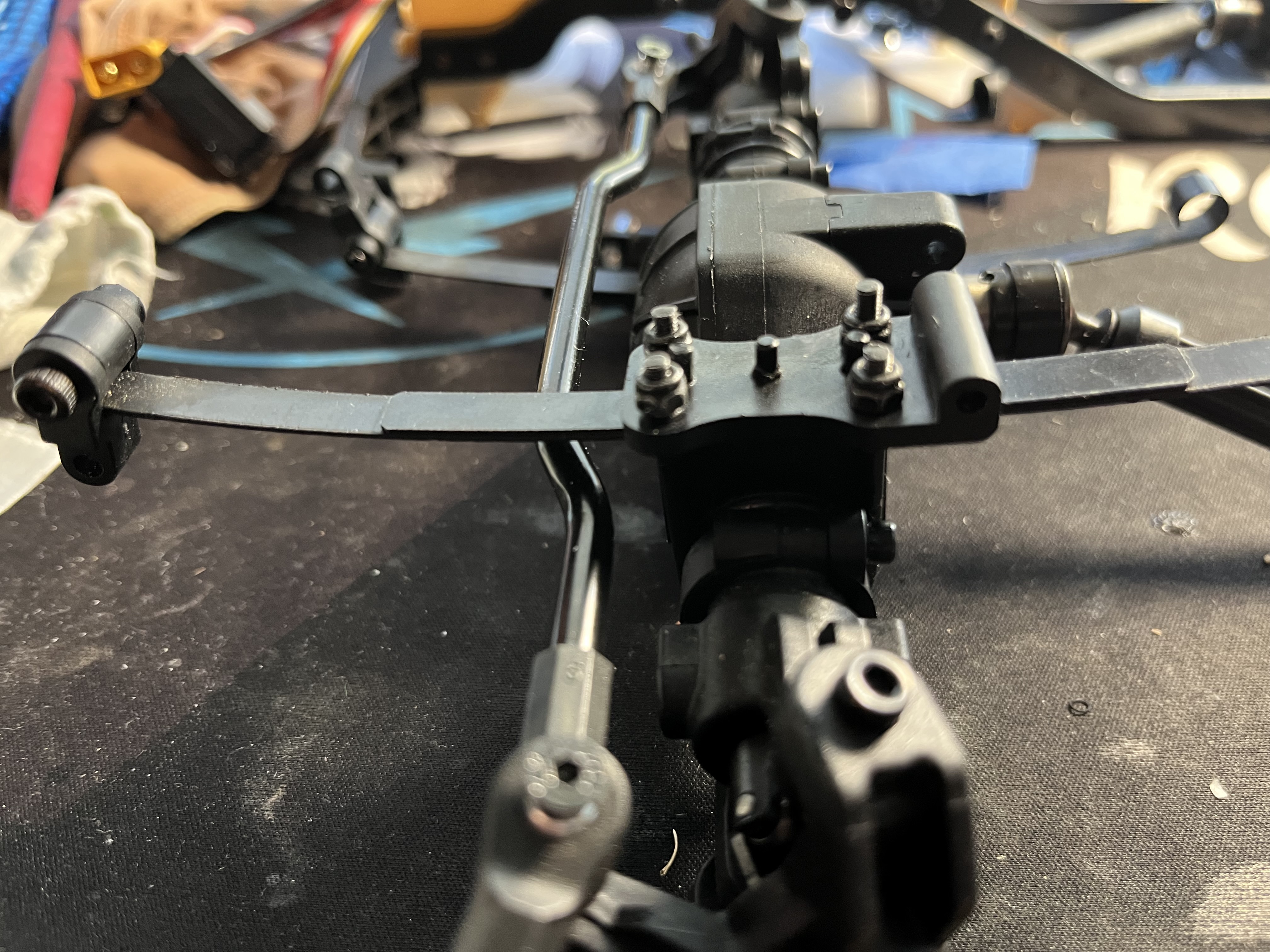

    Bon une question debile mais je ne suis pas trop sûr avec les lames. il faut la petite dessous ou dessus?
  14. fb11
    16 936
    38 890
    Dessous la petite :)

  15. Mud_master
    4 407
    14 199
    Normalement la petite lame se met dessous mais si c'est trop raide enlève-la carrément et laisse que la lame maîtresse, il me semble que c'est ce qu'on fait les autres
  16. fb11
    16 936
    38 890
    A l'arrière j'ai mis la petite et la maîtresse, à l'avant que la maîtresse :)
  17. RVB42
    3 248
    10 124
    Merci les gars j’avais une chance sur deux et je me suis planté. Quel cave:(

  19. fb11
    16 936
    38 890
    A mon avis la maîtresse suffit autant devant que derrière, j'ai laissé la petite à l’arrière parce-que j’ai eu la flemme de redémonter une énième fois, mais ça va , c'est quand même bien. Faut pas oublier que d'origine c'est un bout de bois cet engin :D
