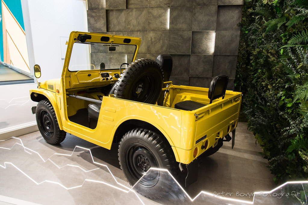

    Tombé la dessus un Jimny à priori full origine qui serait issu d'un salon de l'auto de 72
    Un régal pour voir les precieux détails:)

    N'empeche que le Jimny FMS est vraiment une belle et grosse réplique du 1:1
    Et rien que pour ça je lève le pouce(y)
    Pour les jantes ils ont même poussé le détail à reproduire les 4 écrous centraux des moyeux de roue:surprised:

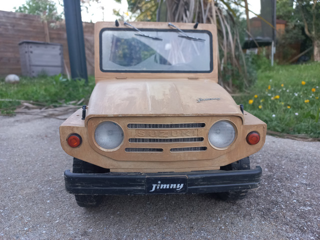

    David, le rétroviseur paraît moins petit que sur la réplique au 1/6 ... :humhum:
  9. fb11
    16 500
    37 422
    :hihi::hihi:
    Franck72, Scal68 et dawii aiment ça.
  10. dawii
    8 428
    20 451
    oui je regardais la même chose.

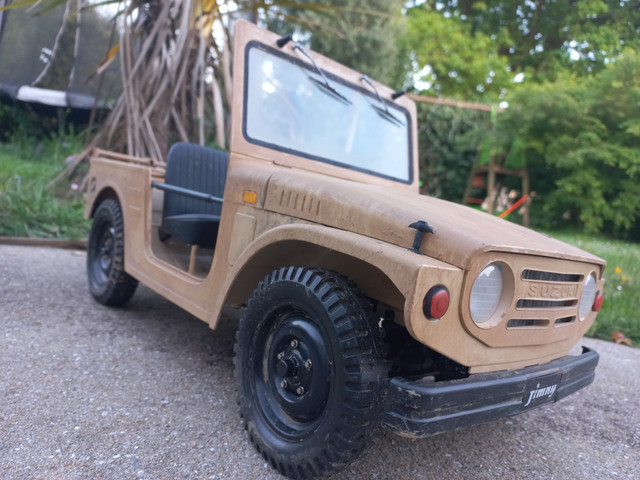

    Alors j'ai bien regardé pour le retro, ben, finalement je trouve pas si petit que ça, si tu le prends en comparaison avec un des feux AR par exemple, juste un poil plus large.
    Ben sur le FMS c'est pareil en fait, si je compare cette photo avec le FMS je trouve les proportions plutot pas si mal. (bref j'me comprend)
    Je te rejoins effectivement dans le sens ou il est beaucoup plus petit que sur la Willys, bien évidemment ce sont 2 véhicules bien distincts. Certes le Jimny a un petit retro et je t'accorde qu'il y a peut être une légère erreur de proportion, juste un minipoil trop petit peut être;)
    Autrement (un peu tardif ce soir), la dernière avancée du jour, le (les) vernis est (sont) passé (s)
    En fait, un mat + un brillant en finition, ça fait bien ressortir les nuances de la peinture, le gars est content:passur: Aussi d'autres détails par-ci par là comme par exemple les contours de clignotants avant...
