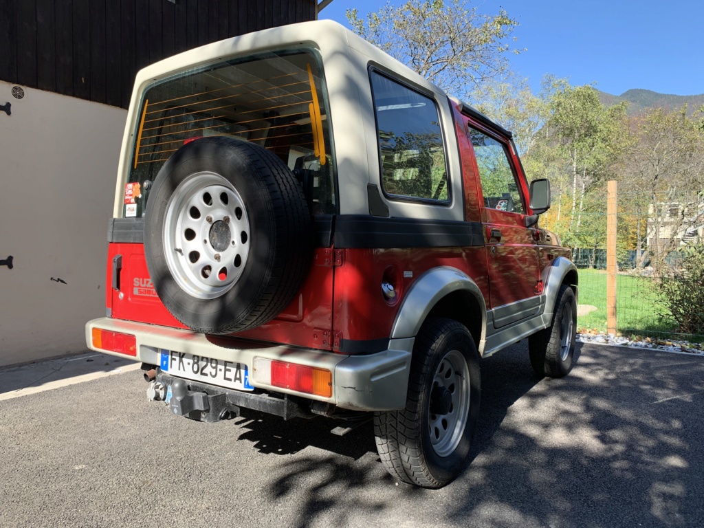

    Mon BJ étant terminé, j'attaque donc mon nouveau projet, qui n'est autre que de reproduire mon Samurai à l'échelle 1 ! C'est quelque chose que je vais faire sur le long terme, contrairement à mes précédents montages car à côté, je rénove aussi mon Samurai 1/1 !
    Le but étant qu'a terme, les deux soient identiques, pour le fun !
    Ils seront pareils sur le plan esthétique, mais je veux aussi qu'ils soient proche sur le plan technique, avec lames av + ar, et trouver un petit chassis court.
    Voici la base à reproduire :
    Bon, en ce moment, il ressemble plus à ça...
    Enfin bref, passons !

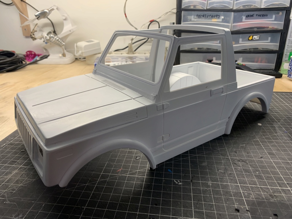

    En fin d'année passée, j'ai réservé à JS SCALE une de leur carrosserie de Sam, bien reproduite je dirais ! Le soucis étant, c'est qu'il s'agit d'un Santana ( 1987 ) , plus vieux que mon 1/1, qui lui est de 2003

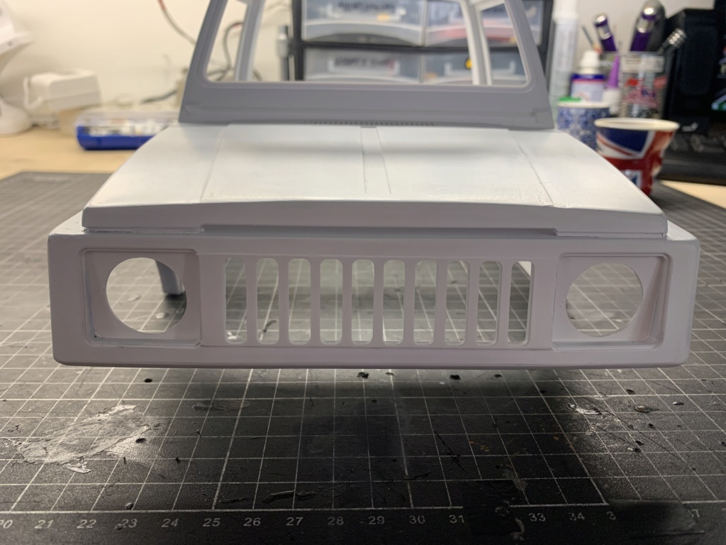

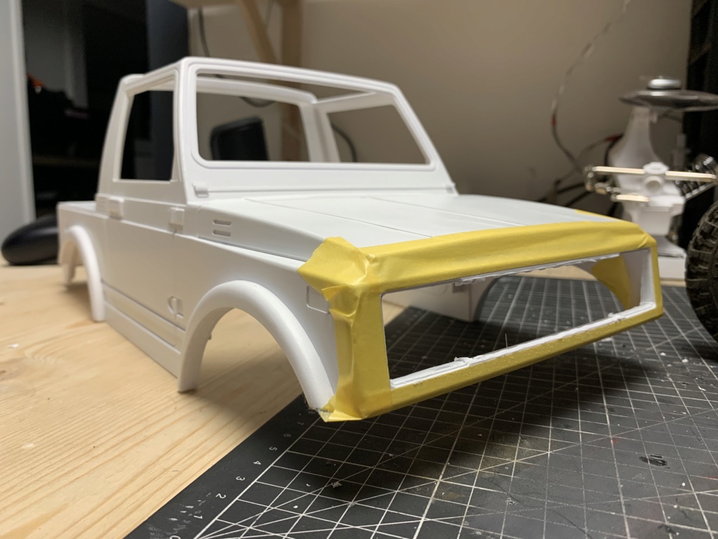

    J'ai commencé à bosser sur la partie avant, pour enlever la calandre de 410
    La carrosserie part fin Février chez Franck Barek, aka RC GANG 93 pour la modélisation 3D de la calandre, hard top, et toit ! Tout sera amovible, et monté sur aimants.

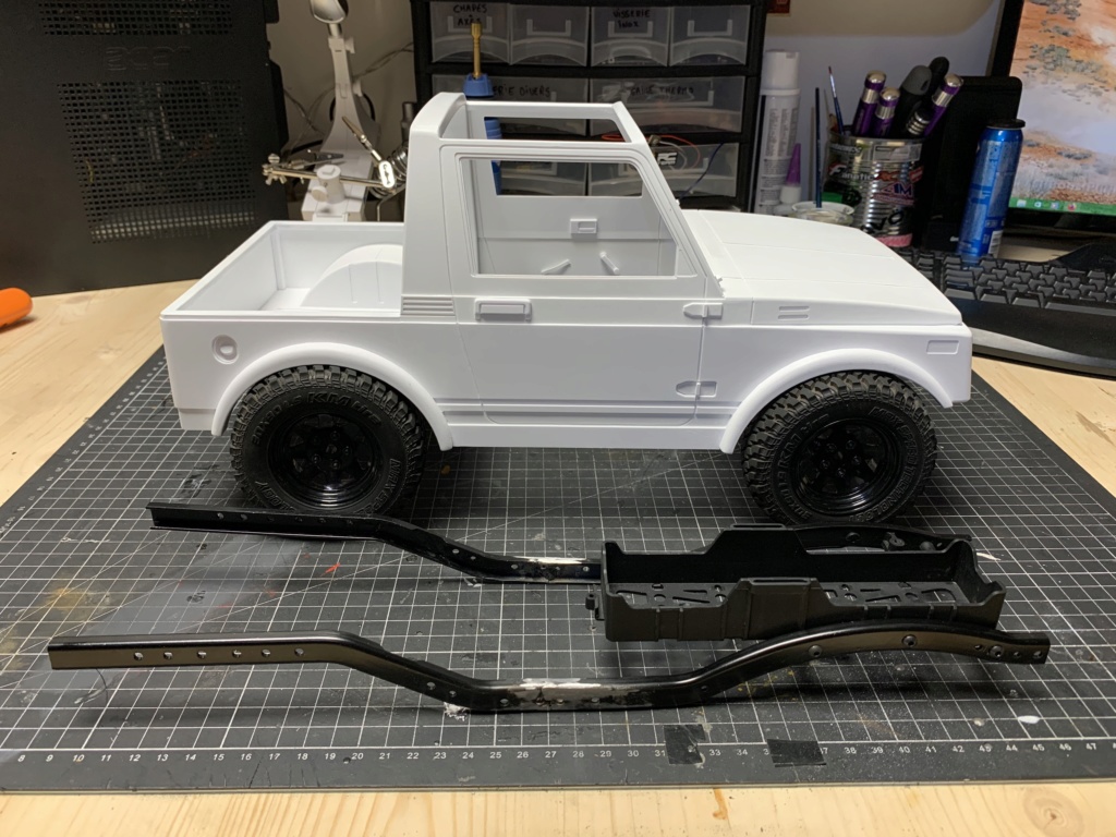

    Et puis enfin, vient la question du chassis. Je me suis longtemps creusé pour trouver quelque chose qui me plaise et dans cette empattement ( 252mm ) et bah, on ne trouve pas grand chose...
    JS propose le C-MAX 152, qui est excellent. C'est un châssis très versatile, qui permet d'ajuster au pétoulième de mm l'empattement et la boite de vitesse. Juste un truc qui me rebute, le tarif. Faut compter mini 800€ avec les ponts BRX 70.
    Et puis, l'autre choix, celui que j'ai opté, c'est le MST CFX. J'ai réussi à en trouver un pour attaquer mon projet :
    Mais le hic, c'est que c'est pas facile de passer ce châssis avec des lames. Elles font généralement 120mm et une partie tombe forcément dans le vide quand on veut les installer.
    En me baladant sur Shapeways , RC Nerds à créé des pièces en 3D qui permettent de fixer ces lames :
    Le servo est monté sur un support devant, sur lequel se fixent les lames. L'accu est entre les longerons AR ( idéal car j'ai mon plancher de coffre pile dessous ) sur un support pour lames, et tout cela respecte un empattement de 252mm une fois le tout installé.
    Le truc qui me rebute, c'est que je trouve les lames fort proches des noix de pont et pour le côté réaliste... bof...

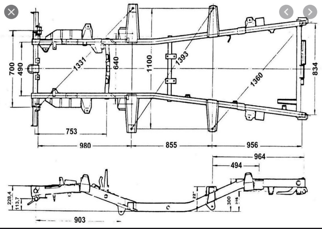

    Je me tâte aussi à me faire mon propre châssis. J'ai raccourcis ce week end des longerons de SCX10 2 qui trainaient, et ça me plait aussi pas mal...
    J'ai volontairement échancré les longerons à l'arrière, car comme le vrai, l'espace entre les longerons est plus large à l'arrière que devant :
    je cède à la facilité en achetant simplement ou je fabrique... :humhum: Je pense que je vais fabriquer !

    Merci pour vos com's ! celui à l'échelle 1 restera en rouge, avec au mieux, une réhausse, et des cales sur les moyeux pour le faire plus large. Le Hard top et toit passeront en noir texturé, et les roues en noires également, avec des pneus à profil plus agressifs.
    Je roule tous les jours avec, donc je veux pas d'un truc trop haut, ni dénaturer le look sympa du Sam !
