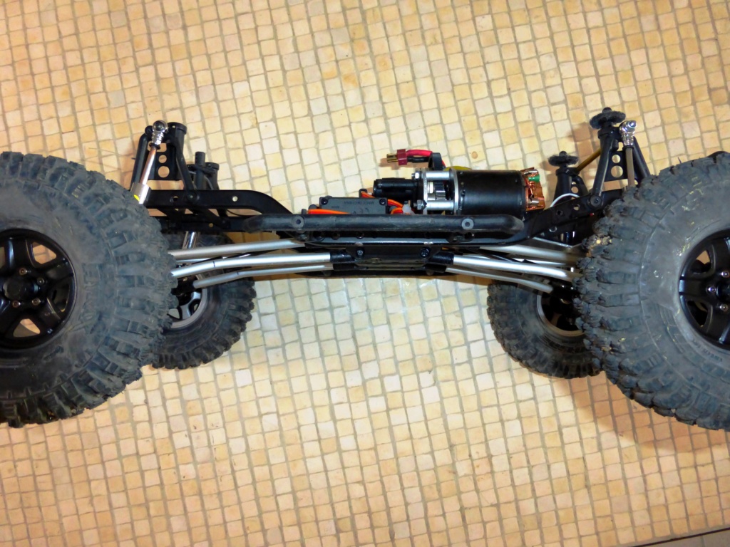

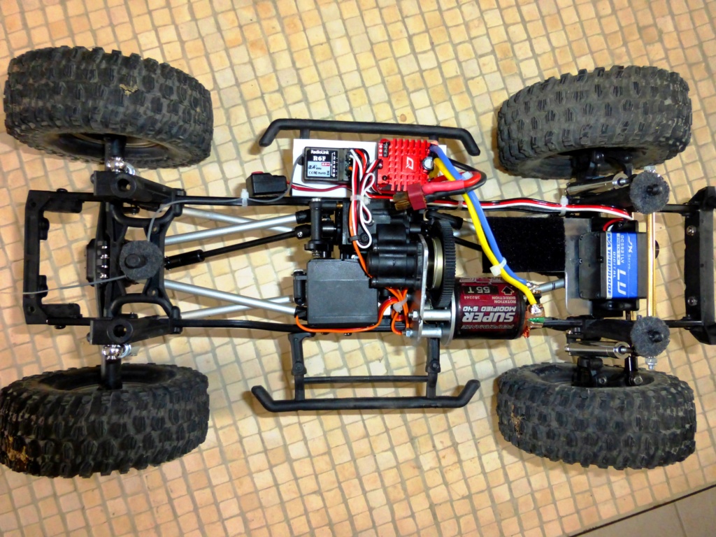

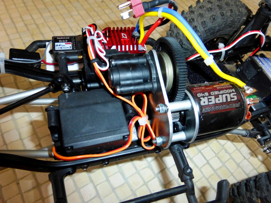

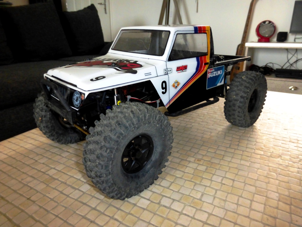

    Je vous présente mon 2eme scale perf (le premier a fini avec une carro de jeep grand cherokee ABS dans les mains de mon fils)
    Je suis parti du classique chassis de SCX 10.2 avec la transmission qui date du 10.1 sur laquelle j'ai déporté le moteur de l'arrière vers l'avant et au plus bas !

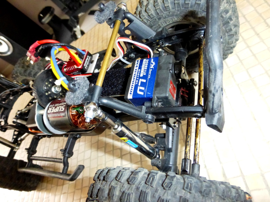

    A la place de l'ancien emplacement du moteur, j'y ai mis le servo du DIG car sinon le servo est placé bien trop haut sur la trans !
    Les cardans de chez SDI !
    Le moteur est un classique 3 poles 55T alimenté par le 1080 !
    Le tout alimenté par une petite Lipo 3S / 1300mah scratché derrière le servo de direction !
    Le servo de direction 21kg directement sur le pont avant !
    Des pneus Proline Hyrax !
    Des jantes RC4WD ni trop light ni trop lourdes et avec un look sympa je trouve !

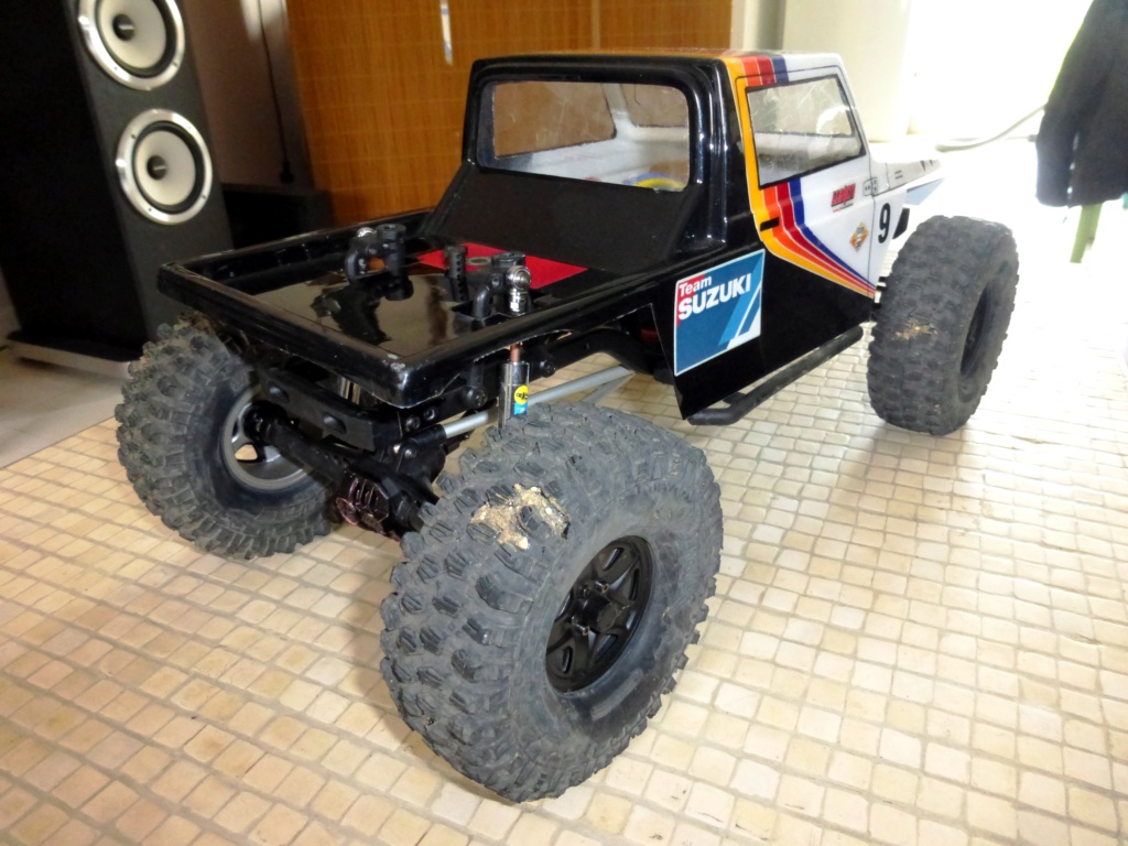

    Et une carro lexan de suzuki samourai !
    Il me reste juste à installer un overdrive à l'avant et peut être refaire le châssis (en carbone) de façon à pouvoir encore rabaisser d'avantage le moteur.
    Je suis assez content du résultat et de son comportement et le DIG Axial est toujours aussi génial à utiliser !

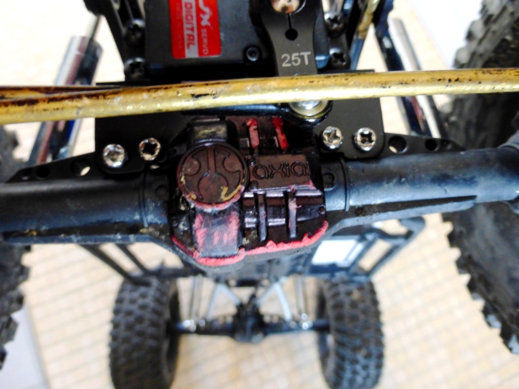

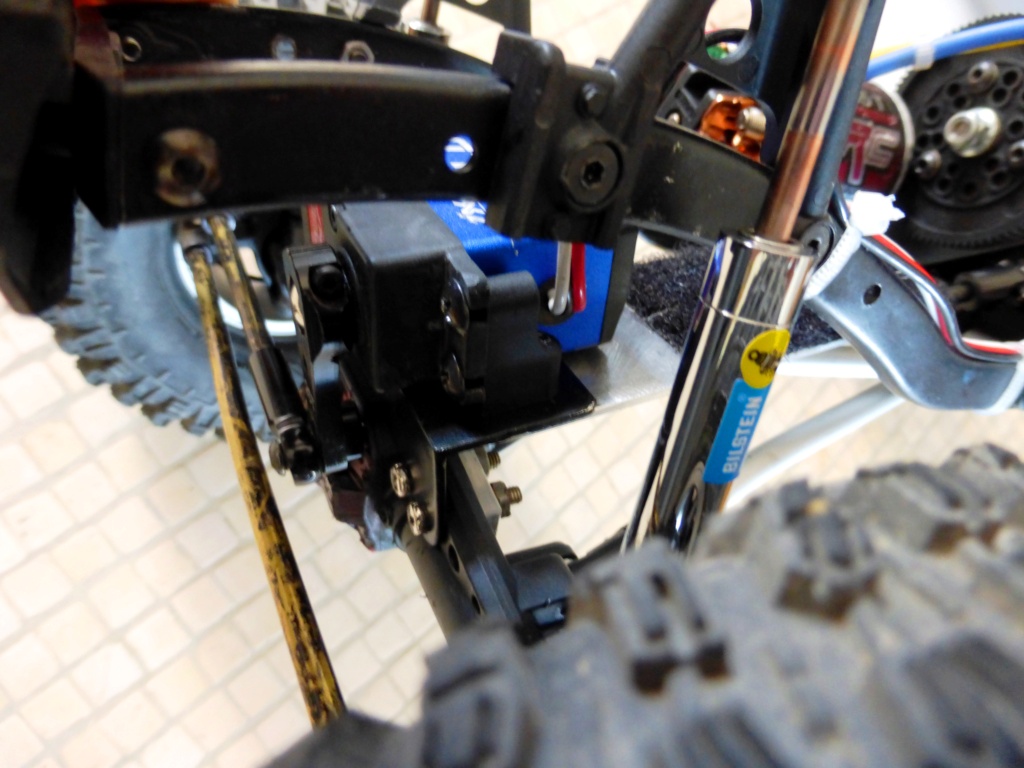

    J'aime beaucoup la configuration de ton scale perf ! Tu es passé en semi-droop pour les amortos ?
    Comment as-tu adapté le servo en AMS ?

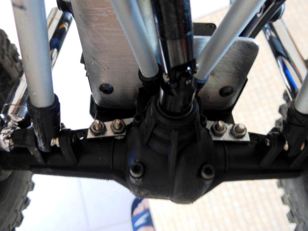

    Le servo est fixé sur le pont avant avec un bricolage de bouts de toles d'alu ! :hihi:
    Je crois qu'il existe une pièce pour cela chez Vanquish mais à un prix obligeant toute concurrence :eek:

    :hihi::hihi: J'ai réalisé en gros la même pièce pour mon pont d'Enduro !
    Pour 30 balles le bout de métal plié, on se dit qu'avec un étau et 30 min devant soi, on peut faire de miracles ! :hihi::hihi:

    En fait, j'ai pris en sandwich entre la cornière d'alu à l'avant du pont et 2 petites pièces d'alu de 3mm à l'arrière le renfort de pont en utilisant ses trous pour y glisser mes vis ainsi que des entretoises du diam des trous (2 diametres differents)
  6. Franck72
    Franck72 membre
    26 Septembre 2015
    914
    1 219
    Ben exactement (y)

    Alors je ne commenterai que l'esthétique vu que j'ai pas pigé grand chose au reste :rolleyes: :
    Bordel il claque ! :love: très très joli, la déco de ta carro est superbe ! Tu travailles à l'aérographe pour avoir un résultat aussi fin ?

    oui aérographe et bande cache. Tout est peint à l'interieur de la carro pour ne pas partir en lambeaux en cas de frottements sur des cailloux !
    Qu'est ce que tu n'as pas pigé ?
