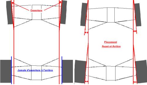

    pour le pincement et ouverture tu as raisons, j'ai trouvé un bon résumé
    Pincement et Ouverture
    Vue du dessus, c’est l’angle formé entre les roues et l’axe du châssis :
    [​IMG] lorsque les axes des roues se rejoignent sur le devant de la voiture, on parle de pincement.
    [​IMG] lorsque ces mêmes axes se rejoignent à l’arrière de la voiture, on parle d’ouverture.
    Effet sur le train avant
    [​IMG] le pincement favorise les sorties de virages et la stabilité du train avant, mais l’on perd en directivité.
    [​IMG] l’ouverture favorise la directivité surtout dans les entrées de virages, mais on perd en sortie de virages et en stabilité.
    Effet sur le train arrière
    [​IMG] le pincement stabilise et augmente la motricité du châssis, mais on perd en directivité et à trop forte dose, la voiture aura tendance à décrocher violemment.
    [​IMG] l’ouverture n’est jamais utilisée à l’arrière.
