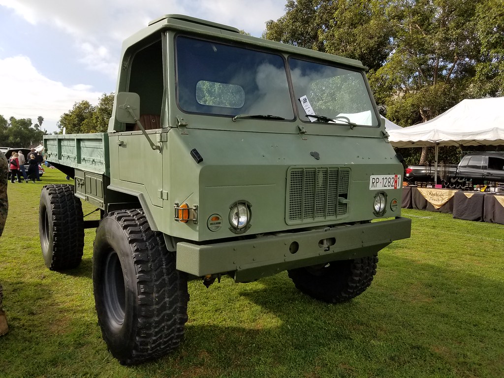

    Ca fait un bon moment que je n'ai pas posté donc voici ma dernière construction, un TAM 110
    J'aime bien ce petit camion fabriqué par T.A.M. en ex Yougoslavie sous licence Magirus Deutz.
    Une bonne bouille, carro assez simple, bref un bon moyen d'utiliser mes ponts de wraith.
    Le chassis est fait avec 2 longerons droits en U en alu, le parechoc aussi, quelques traverses et basta.
    Le moteur est un brushless foc HW 1200kv avec lipo 3S.
    Pour la transmission, ne voulant pas racheter une boite de transfert, j'ai utilisé 2 transmissions de scx10 l'une derrière l'autre.
    La première, sous la cabine, supporte le moteur et une seule sortie est utilisée, avec un arbre de transmission qui file vers la deuxième qui sert de boite de transfert et possède un DIG, sur laquelle j'ai supprimé la couronne principale et modifié l'axe afin d'y fixer l'arbre de trans qui vient de la première trans, celle avec le moteur.
    Ca fait une réduction un peu supérieure mais rien de dramatique non plus, j'ai même changé les couronnes de diff de ponts par des "underdrive" histoire qu'avec les 4 ou 5 kg du camion et les pneus en 140mm, la conduite soit coulée.
    Les diffs de ponts sont ouverts, Axial vend(ait) un kit satellites-planétaires, celui du Yeti, prévu à cet effet.
    Graisse silicone 10 millions dedans [​IMG] [​IMG] , histoire de ne pas trop resté tanké tout en bénéficiant des effets diffs ouverts pour la direction.
    La carro, l'interieur et la benne sont fabriqués en styrène de diverses épaisseurs, j'aime travaillé à l'ancienne, mais j'ai pas trop insisté, voir pas du tout, sur les petits détails, j'ai un Berliet TBU et un ZIL 135 à finir, faut pas déconner [​IMG].
    La peinture style camouflage otan, phares et barre led de 270mm de large.
    Le pont avant est fixé direct sur le chassis et l'arrière est pendulaire, articulé en son centre haut.
    Le tout fait 62cm de long, 30cm de large et 36cm d'empattement, le poids dans les 4.5 à 5 kg.

    Oui et non :hihi:
    Le pont avant est fixé directement sur le chassis via des cornières en alu donc pas de suspensions à ce niveau là.
    Le pont arrière est articulé via un axe (la grosse tête de vis au dessus du pont) et il est retenu ou plutot rappeler par une lame transversale que l'on aperçoit un peu sur cette photo, on voit un truc un peu arrondi à gauche de la cloche de pont

    Si, il a des suspensions lames mais j'ai voulu faire simple et vite fait, sinon ça m'ennuie quand ça traine en longueur :passur:
    C'est pas le meilleur système de suspension car ça ne suspend rien du tout, ça permet juste aux ponts de croiser.
    Peut etre qu'un jour, je lui ferais des suspensions Av Ar avec des lames...
