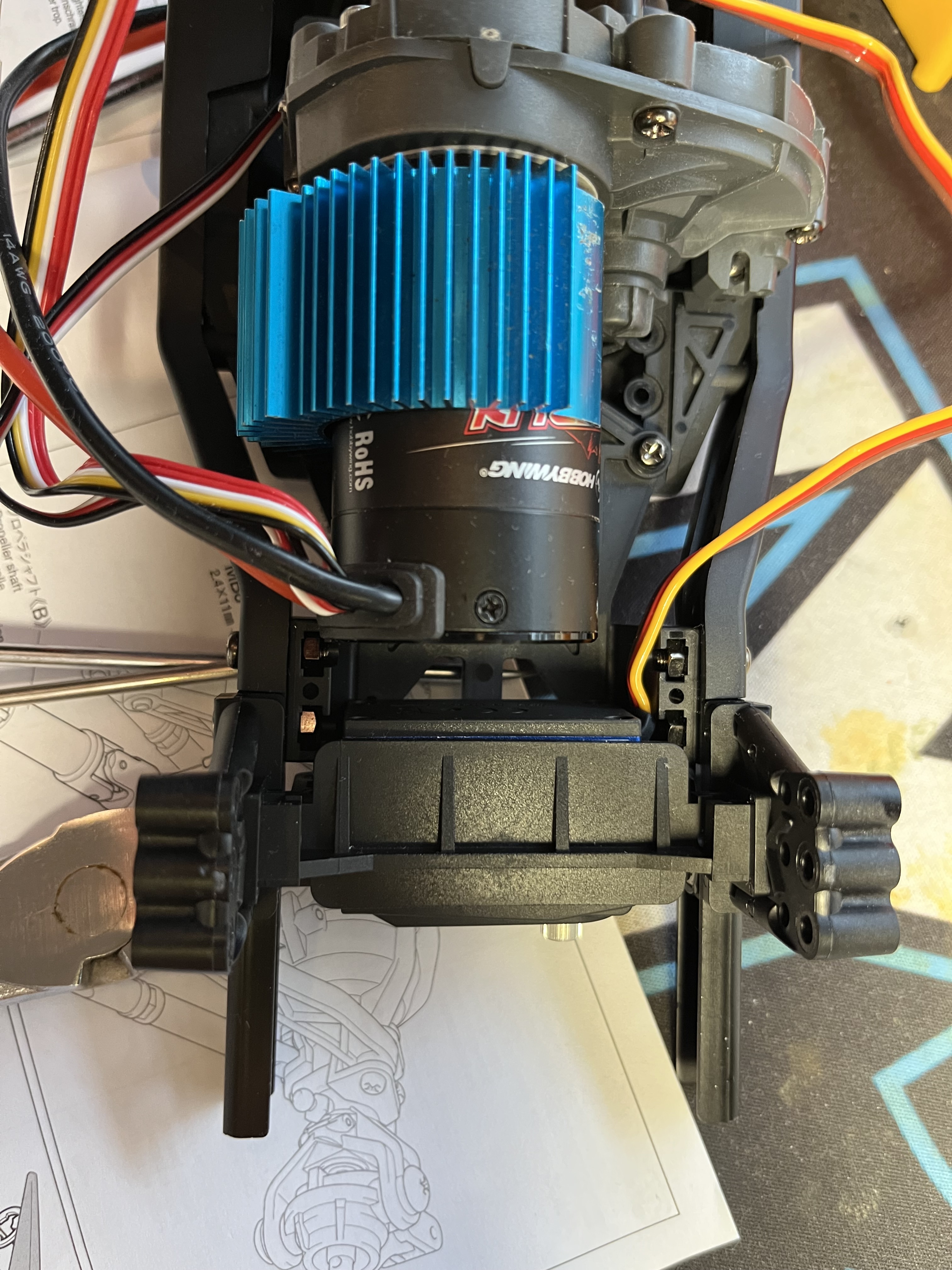

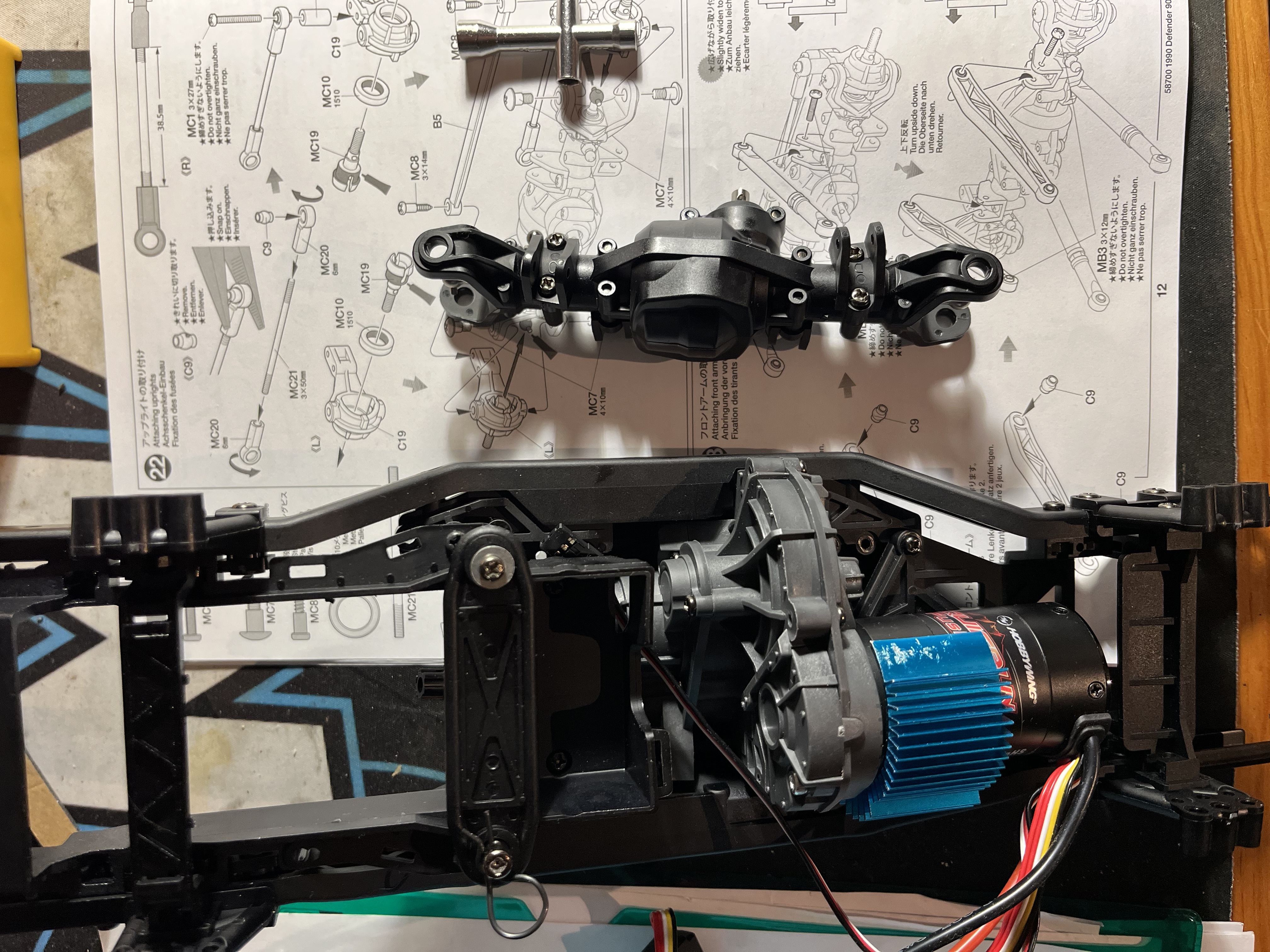

    Poursuite du montage
    Le fusion devrait passer avec un servo low profile de 28 mm de hauteur sinon ça touche le vario intégré du fusion.
    J’attends le servo en question.
    J’ai bloqué les ponts avant et arrière pour la grimpe sur rochers.
    Que dire de ce kit: ben faut aimer Tamiya et moi j’aime. Que de plastique, de conception archaïque…Un MST c’est autre chose bien sûr mais là on est a170 boules livre avec Kit LED.

    Ah je connaissais pas les servo low profil bien vu (y) C'est cool si tu peux mettre le fusion et sinon un bon esc avec un brushed ça ferait sûrement bien le taf deja avec un petit scale comme ça

    Avec le servo Low Profile ça passe large, le servo ne touche absolument pas le vario intégré du fusion

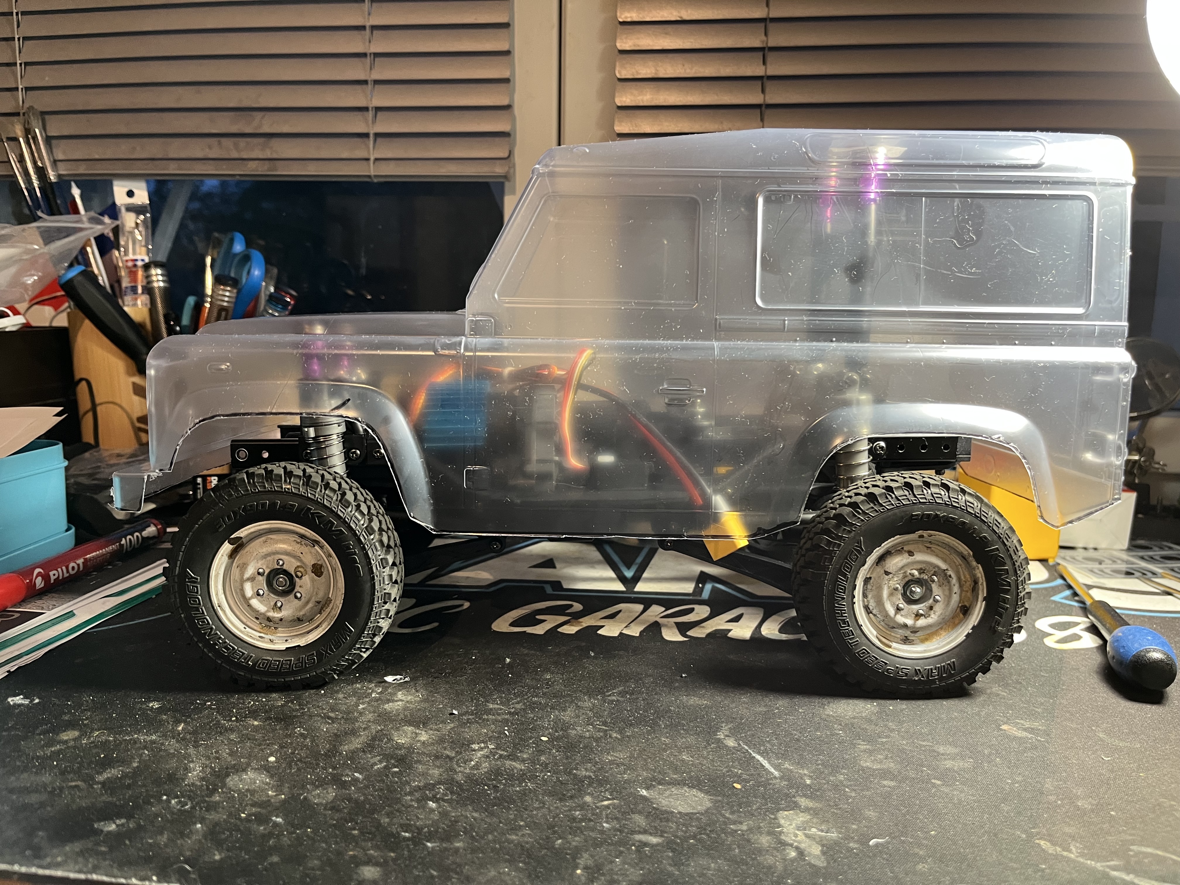

    Je continue le montage, on va passer à ce qui me plait le plus la peinture...
    Carrosserie sur aimant...
    TS 46 Sable mat, toit blanc. Il sera neuf au départ.
    Bien sur peinture par l'extérieur avec une couche de gris alu (PS 12)
    Après on s'occupera des jantes, je vais le faire rouler ainsi.
    Mais Tamiya est vraiment à la ramasse, c'est bon que j'ai payé le truc 170 euros FDPI avec le kit LED, et qu'on aime Tamiya, parce que c'est tout ce que cela vaut!!!;
    Les solutions techniques sont archaïques, la direction n'en parlons pas...OH MY GOD!!!
    Bref j'adore la carrosserie ..pour du lexan...sinon le machin aurait fini sur LBC
    C'est pas du MST ça c'est sûr.. mais la carrosserie pourra venir sur mon châssis MST..même empattement de 252 mm et non 242 mm comme il me semble annoncé.

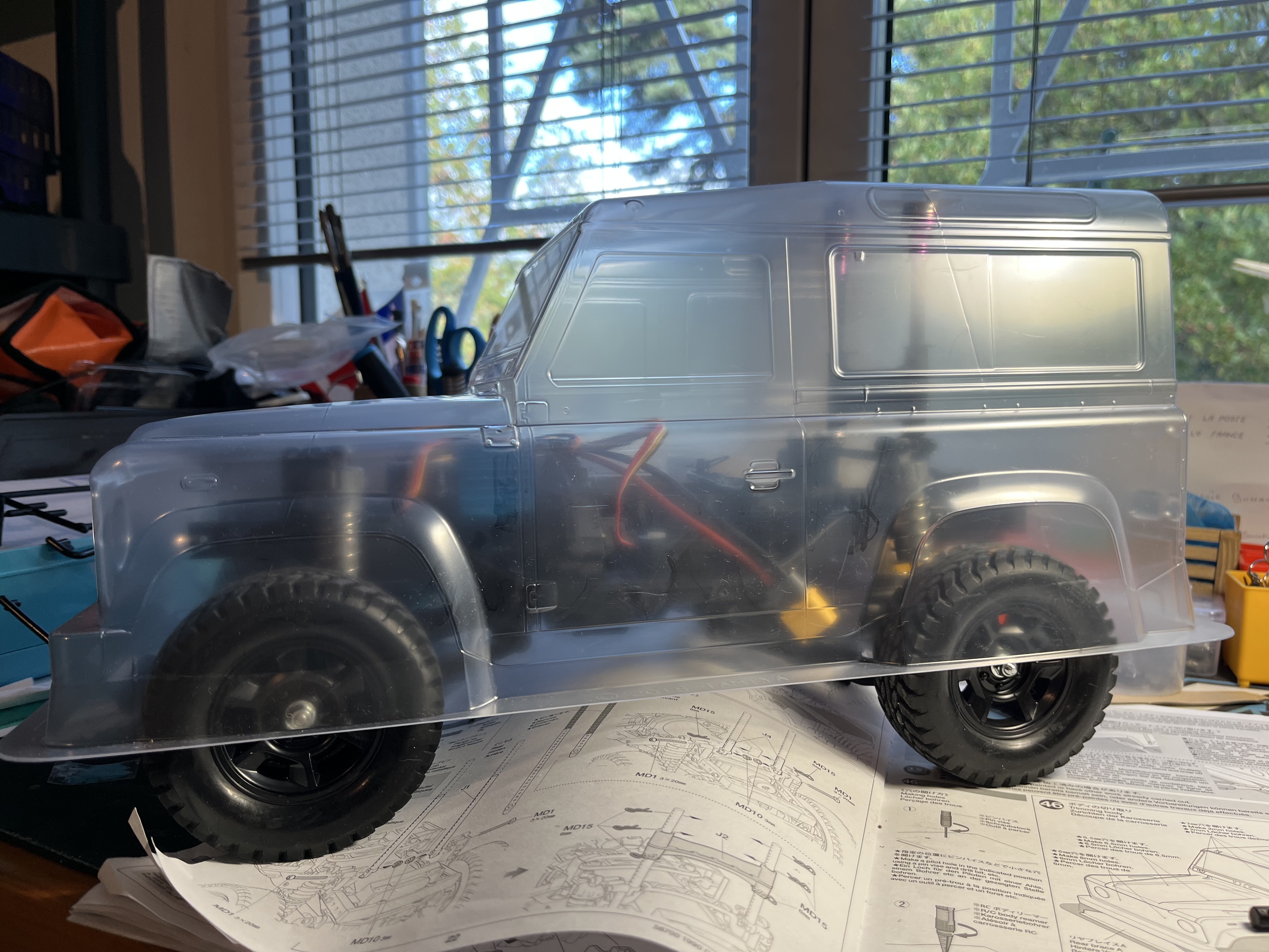

    Nouvelles jantes et pneus MST 90/30 soft

    Un bon début, les dimensions des roues sont parfaites !

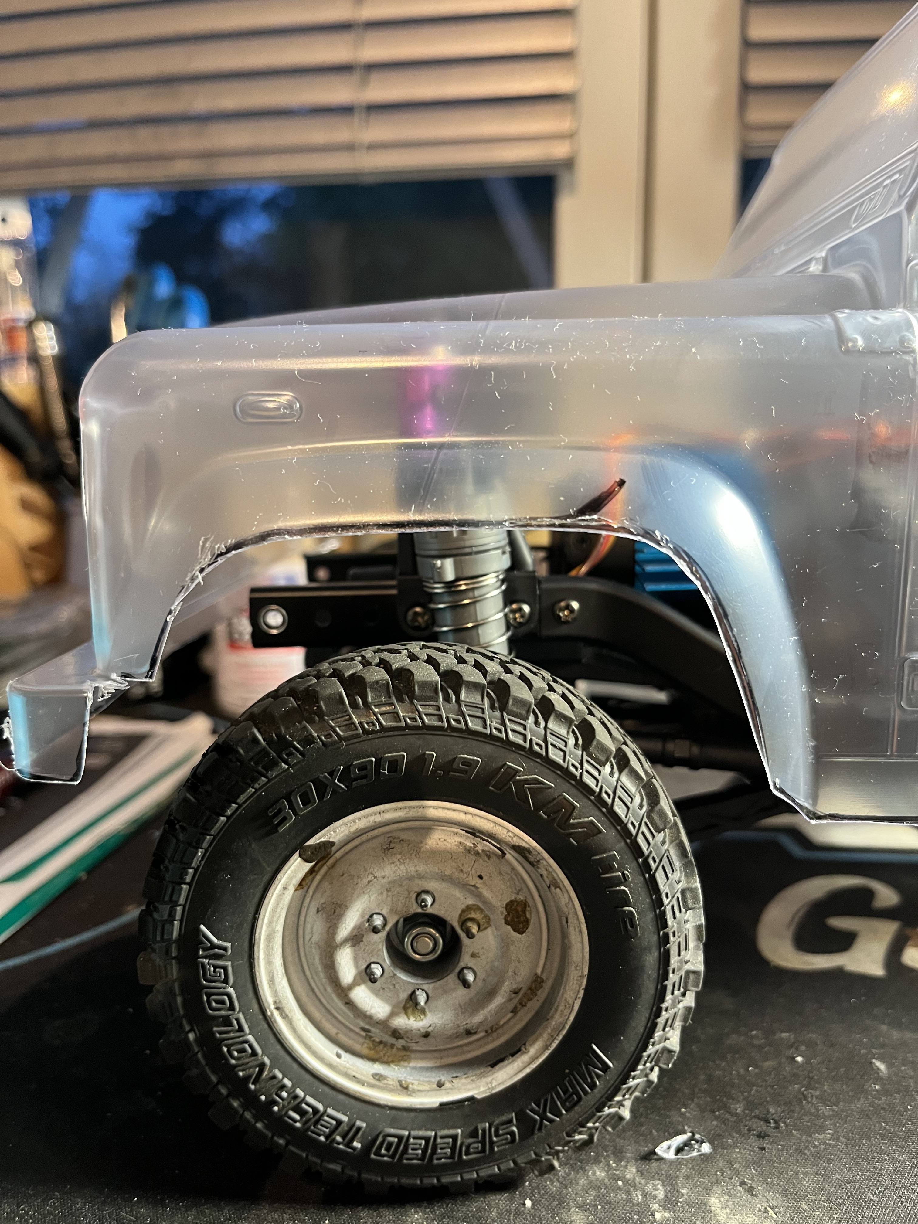

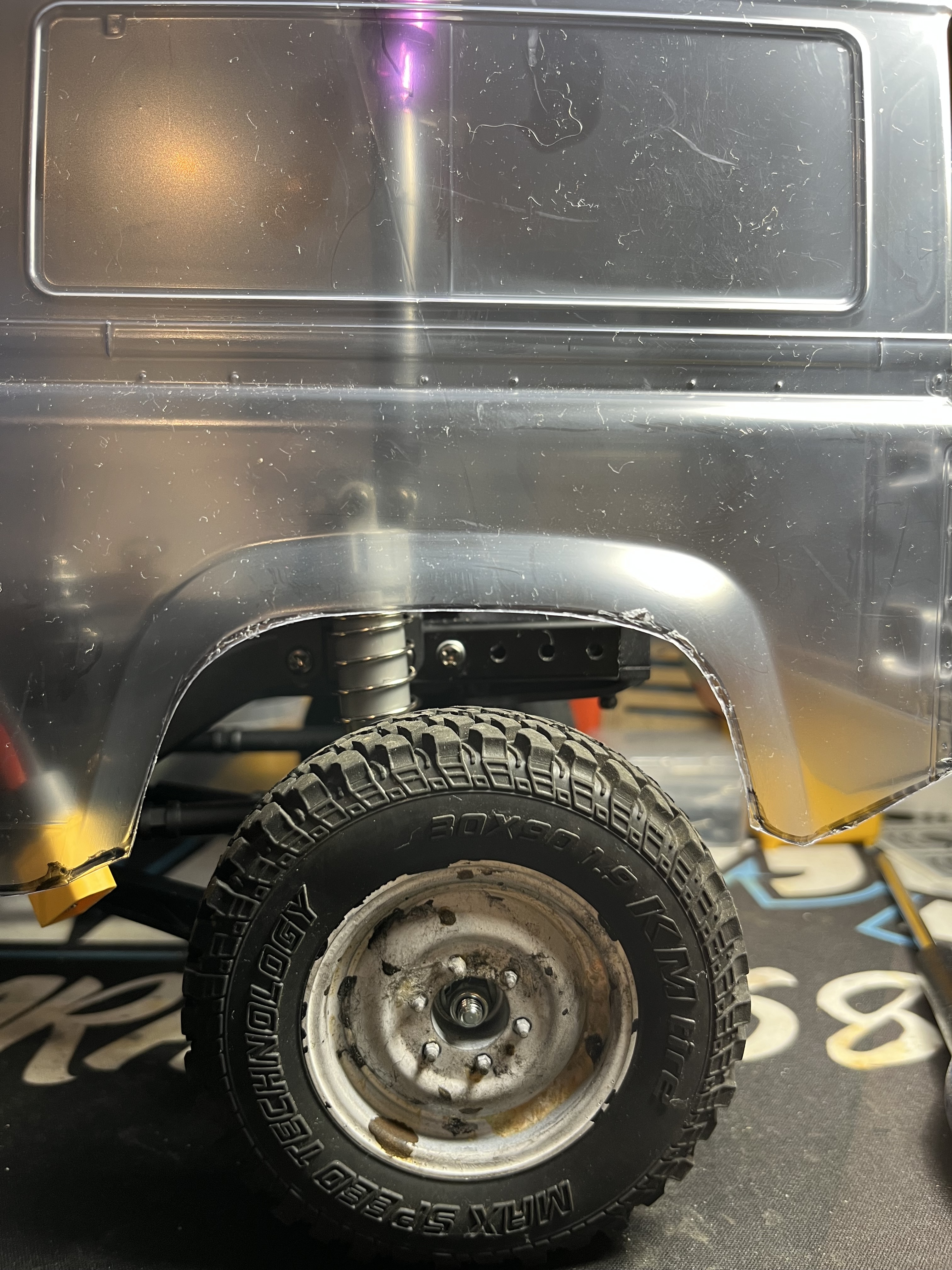

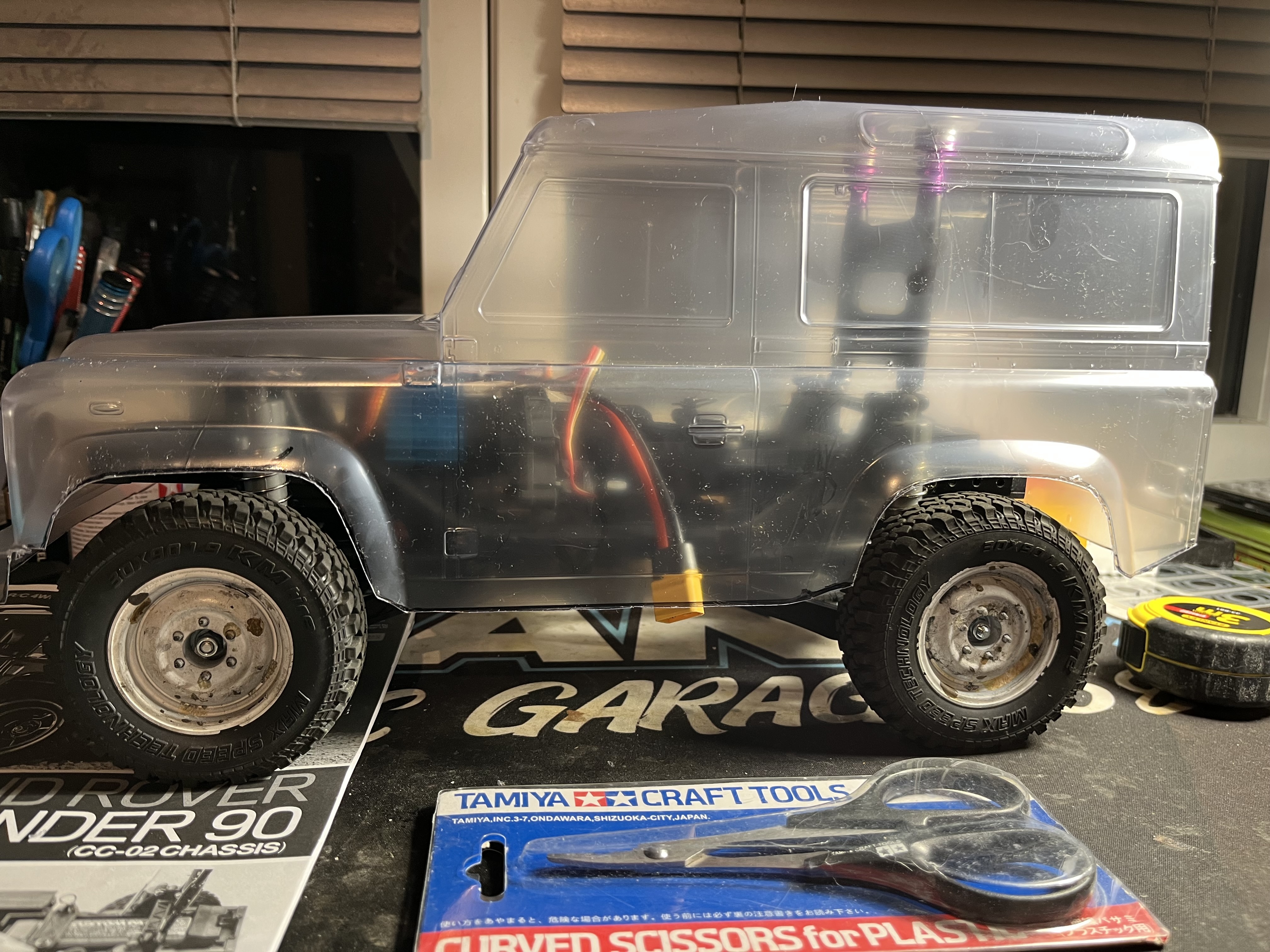

    Je galère pour trouver un centrage de la carrosserie réaliste
    Surtout l’arrière
    Ça vous paraît ok?

    Difficile de dire sur la dernière photo la roue arrière paraît trop reculé mais sur la première ça paraît pas mal...
  17. fb11
    16 799
    38 421
    Idem, c'est vraiment pas mal mais le pont arrière est légèrement en arrière. Si tu pouvais avancer un peu le pont arrière ça serait parfait. :)
    dawii, RVB42 et Scal68 aiment ça.
  18. Scal68
    16 491
    44 081
    +1 pour le pont arrière mais difficile à dire avec une photo..

    Clair faut avancer cela, jentatonne depuis ce matin on va yarriver
