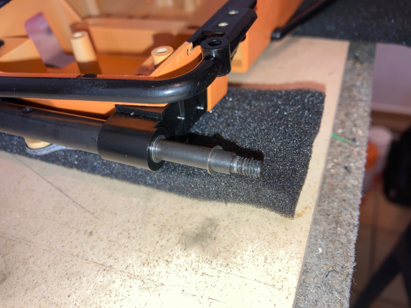

    Ça doit pas être terrible pour ce genre d'engin, le ressort interne va user l'intérieur du tube à la longue avec les mouvements rapides et répétés et surtout le volume d'huile est très faible. C'est que mon avis.

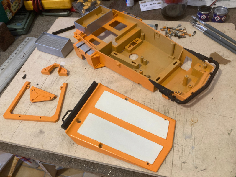

    Hier journée peinture :
    fb11, gicab and dawii like this.

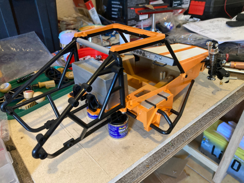

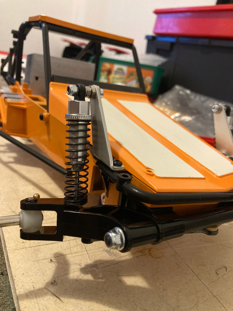

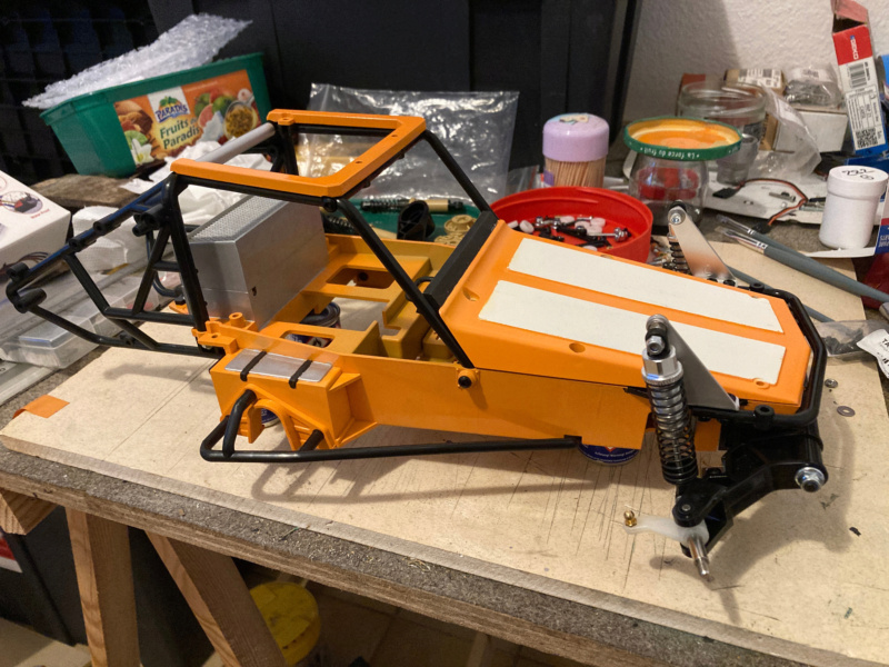

    J'avance un peu dans le montage, il n'y a pas beaucoup de pièces.
    Les bras avant sont montés avec un peu de graisse et surtout deux rondelles de calage de chaque côté (2 x 0.3 à gauche / 0.3 et 0.1 à doite)
    Vues d'ensemble :
    Le train avant :
    Ca donne envie de rentrer dedans :
    Pour se mettre au volant (qui n'est pas encore là) :

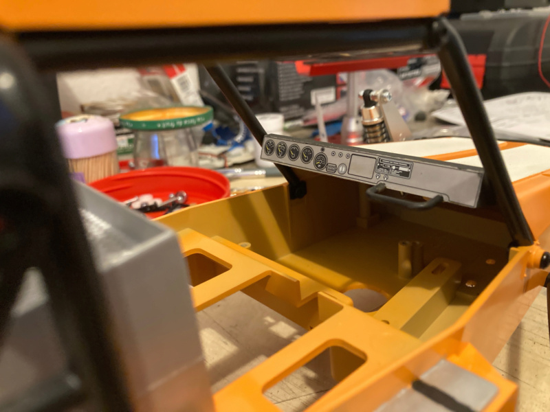

    Maintenant il faut que je m'occupe de la boite de vitesse avant de poursuivre at surtout il va falloir trouver coment caser l'éléctronique car le pilote FAV prend de la place et l'interieure n'est pas pensé pour lélectronique moderne.
    J'ai même envisagé de placer le variateur dans la malle grise derrière le pilote mais il n'y serait peut-être pas suffisament ventilé.

    Si tu refais la partie supérieure en tôle perforée pour le vario, quitte à le positionner à fleur du dessus de manière à ce que le dissipateur soit à l'air libre ça pourrait pas le faire ?
    dawii and Manhattan like this.
  17. Manhattan
    Sep 13, 2019
    2,114
    3,966
    Merci
    Il faut juste ne pas regarder de trop près.
    Pour le placement du vario, c’est une bonne idée pour permettre une aération.
    Il faut que je trouve comment passer les fils sans trop charcuter. Je penses que la partie inférieure de la malle sert aussi à rigidifier/renforcer le châssis à cette endroit.

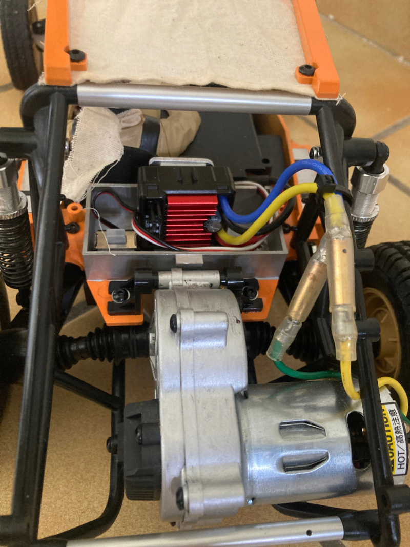

    Sauf si tu as une électro "énorme", il y a suffisamment de place sous le capot et dans le compartiment pour les piles (derrière le pilote).
    Je n'ai pas eu de problème sur le mien qui est monté en brushless. Par contre si tu ne veux pas que les cables batteries passent par l'extérieur ce qui est franchement moche, la il faut faire gaffe car toutes les batteries ne passeront pas par l'intérieur ... Perso j'ai des petites 2600 et je commanderai une ou deux 4500 plus tard ... Mes 5600 étant trop grandes !
    Bonne continuation (y)
    dawii, Manhattan and fb11 like this.
  20. Manhattan
    Sep 13, 2019
    2,114
    3,966
    Oui, il y'a de la place mais il manque toujours 1 ou 2 mm pour que ça soit "à l'aise"
    Pour l'instant j'ai fait en version "je ne charcute rien".
    le vario est dans la malle arrière (qui ne ferme pas pour l'instant) et le récepteur est à l'avant :

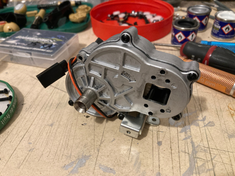

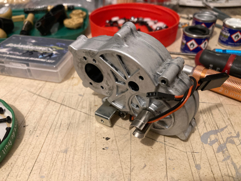

    Reprenons l'avancé des travaux !

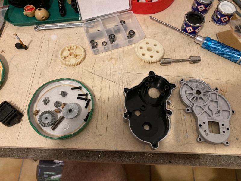

    Je me suis occupé de la boite de vitesse qui est passée du noir brillant lisse au gris alluminimu avec des traces :

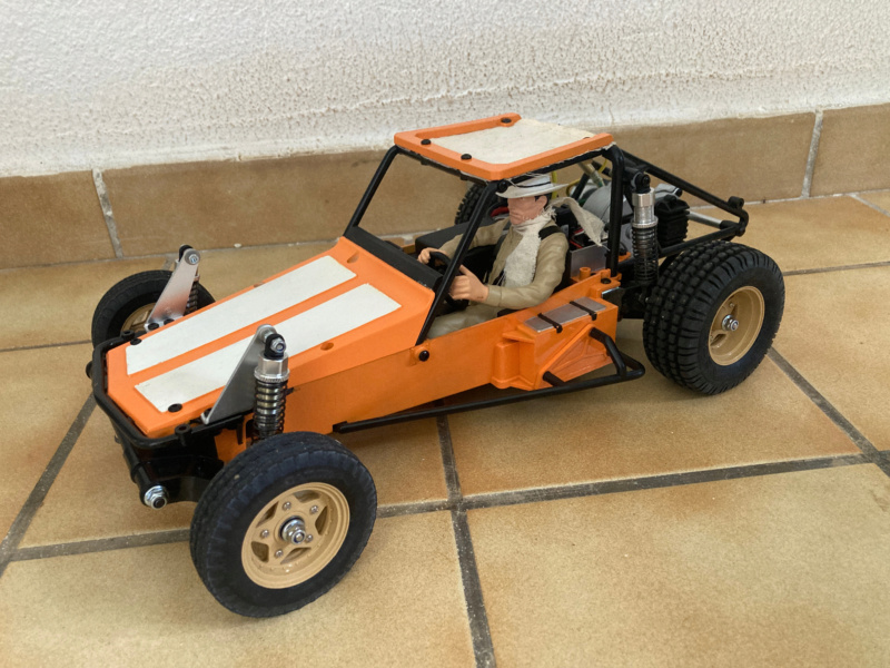

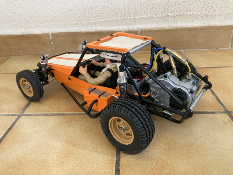

    Puis j'ai continué le montage :
    Je ne me suis pas encore occupé de roues (qui devraient devenir blanches) car j'attend de la visserie d'avance pour pouvoir les démonter sereinement.

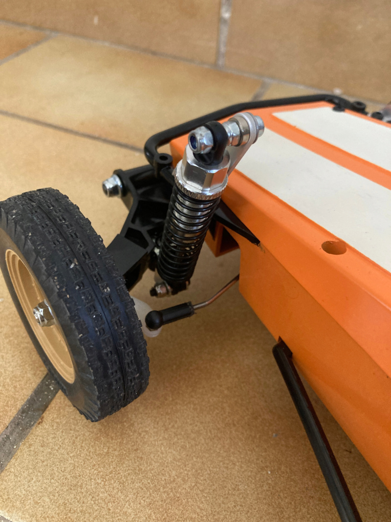

    À l'avant, les tirans de direction venaient frotter contre les ressorts des amortisseurs donc je les ai un peu pliés :

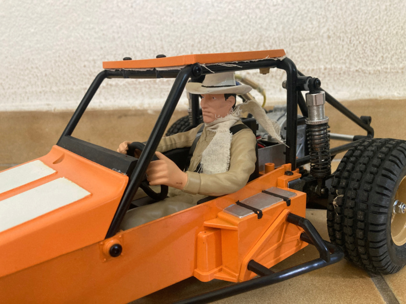

    Le pilote est donc aller un peu prendre l'air...
    Ca ne l'a pas déridé et pourtant...
    Avec le Torque tuned (pignon 15 dents) et une batterie Nimh, le comportement est top malgré un petit manque de puissance.
    Il est super plaisant à faire rouler en mode tranquille avec juste de quoi faire de légères accélérations.
    Les amortisseurs jouent finalement très bien leurs rôle avec aucun rebond ni à l'avant ni à l'arrière (hydrolique AV 338 cst AR 710 cst).
