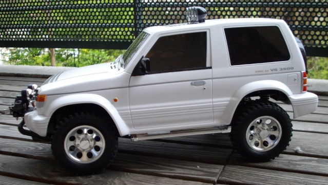

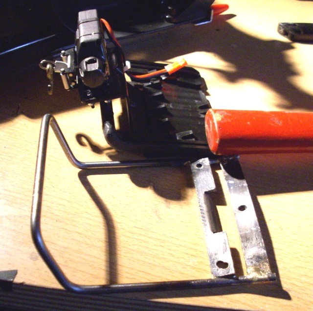

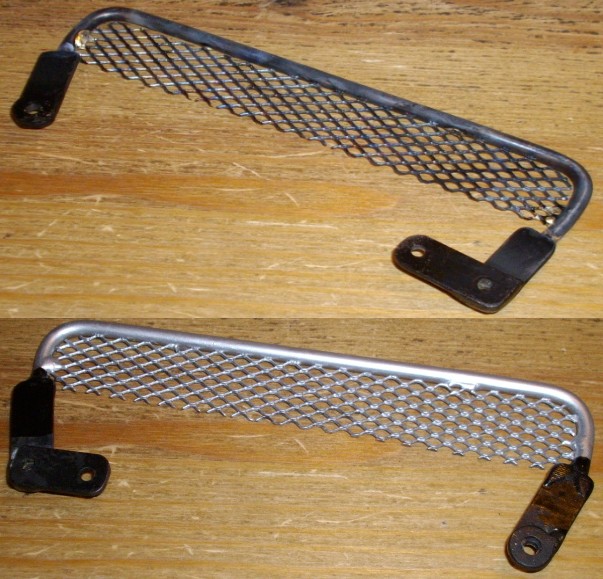

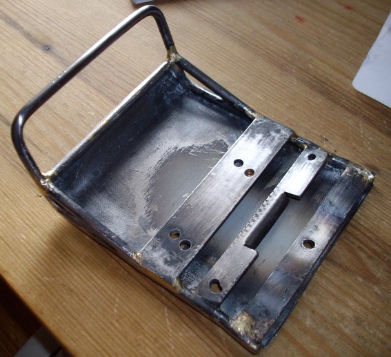

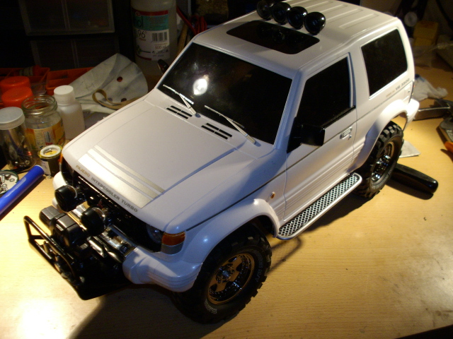

    salut, vla le mien avec une serie de pieces perso
    sabot central et arriere
    sabot et support de treuil
    et hop 2 marche pied..............

    Salut trés beau et avec les accesoires qui vont bien mais stp mets un "j" à pajero :lol:

    très belle livrée blanche et le skid est bien pensé t bien réalisé

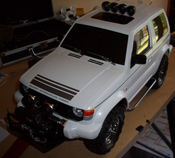

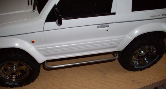

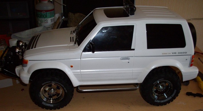

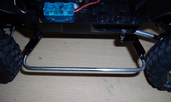

    bon apres de judicieuses remarques , voici les nouveaux marche-pied , tout fraichement modifier par les ateliers "BOMARE IMPORT"
  6. dams
    dams membre
    Mar 10, 2009
    238

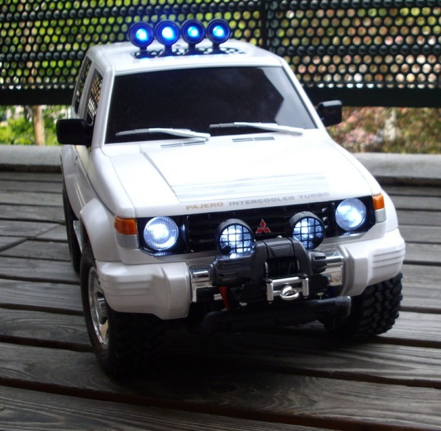

    Salut tres sympa en livrée blanche car contre j'aime moins la rampe de phare sur le toit et les jantes alu sont superbes!!(me demande si je vais pas en commander en noir moi??? :D )

    je l ai acheter avec les phares comme ca , donc je me tate pour les bouger...........
    par contre les jantes ne sont pas en alu , simple plastoc.................du moins sur les dernieres tofs , sur la premiere oui c est de l alu , mais casse bonbon a demonter /remonter...........donc je verrai plus tard pour les remettre

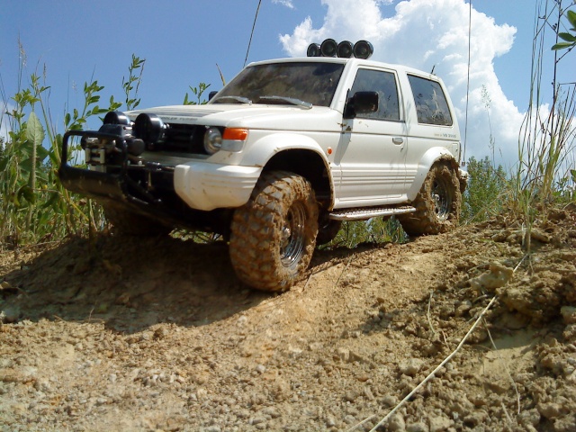

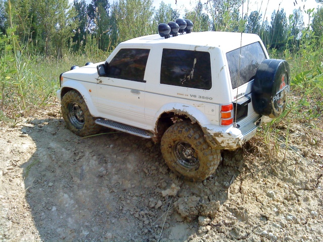

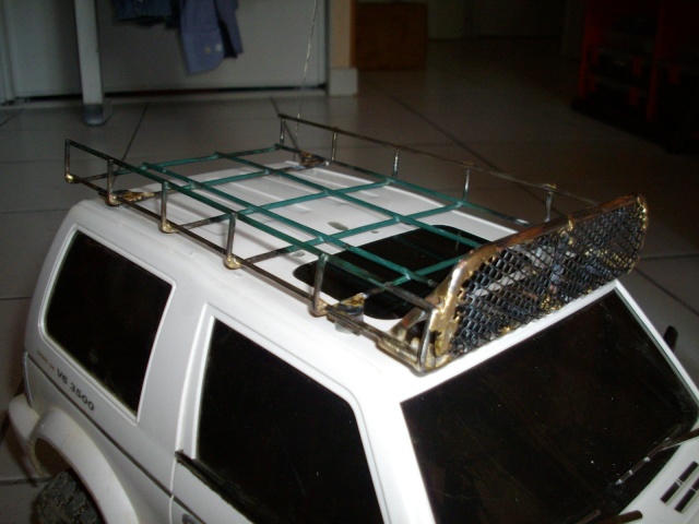

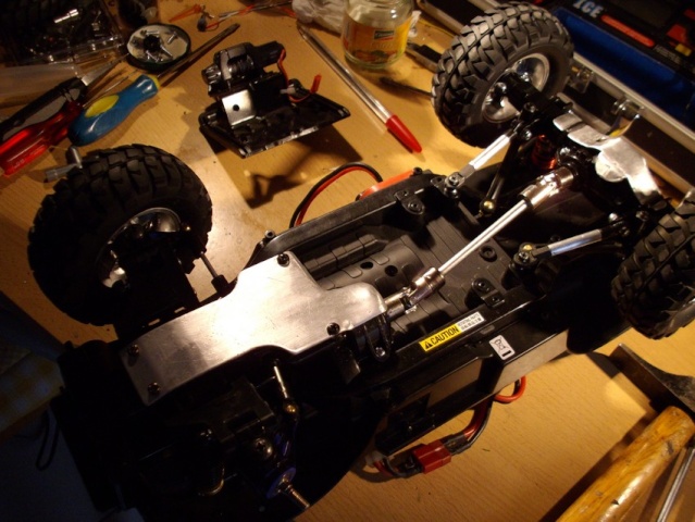

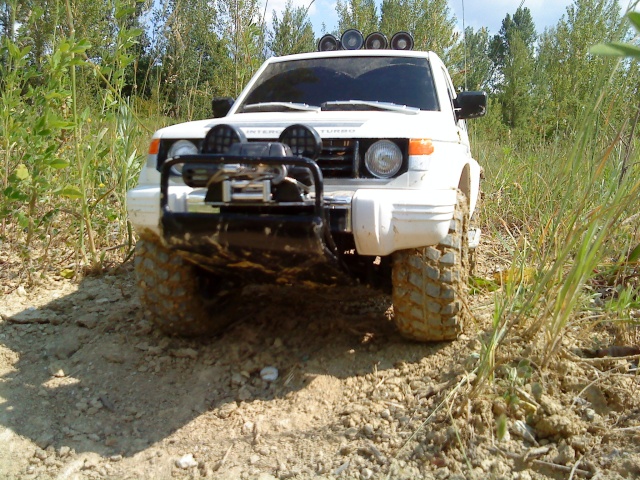

    voila apres sa premiere sortie dans une ancienne carriere a 15km de Toulouse, et une galerie et avancements des spots de toit s'impose............en cours.....
    sinon tres bon comportement de la petite bestiole , j en suis tres surpris.........
    huile hydraulique d amortos 80W partout
    amortos AV kyosho + ressort noir kyosho devant et amortos d'origine AR + ressort options de crawler AX6-10 rouge coupé en deux , pneus de F-350 , diff AR bloqué , diff AV huile 100 000

    vraiment très sympa, j'aime bien les marche pieds...

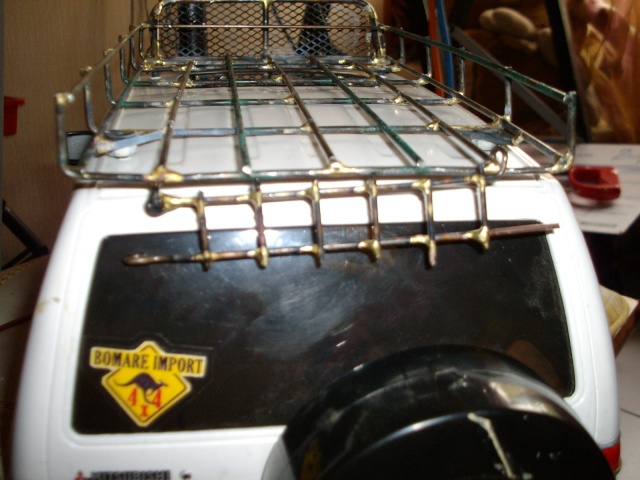

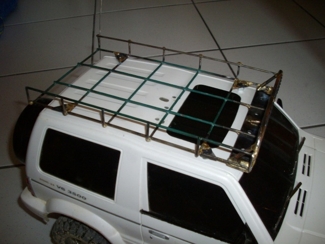

    les vacances sont en pleines preparations.....bientot des photos de port leucate ...........et la francquie
    donc le chalumeau et la scie et tout le reste a repris le taf....
    la galerie.. en cours

    Superbe PAJ, surtout avec la boue, j'adore.
    Par contre, je me pose toujours la même question: à quoi servent les courroies que l'on voit sur les premières photos?
  12. RôM
    RôM membre
    Mar 1, 2009
    1,644
    à faire tourner l'alternateur?
  13. The Dude
    Mar 9, 2009
    4,001
    moi je me dis que c'est des pièces de rechanges a l'échelle :read3:
  14. BOURINEUR
    BOURINEUR membre
    Mar 9, 2009
    2,518
    ha ba oui, j'suis c**,
    c'est pour l'alternateur :lol:

    eh oui deformation professionnelle , je viens de la meca poids lourd , hydraulique et elec.............y compris les chars , ( RC10 et Leclerc )........ca laisse des traces...............

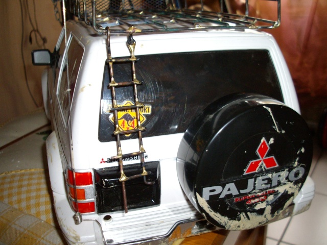

    donc pour grimper mettre des objets sur une galerie de 4x4 , soit vous etes tres tres grand soit vous prenez une echelle
    la mienne se replie sur le coté de la galerie......

    Oui, trés astucieux :yeah3:
