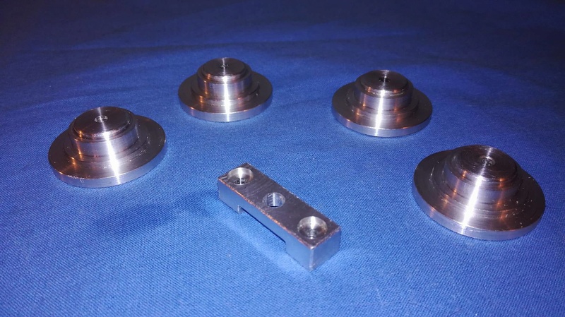

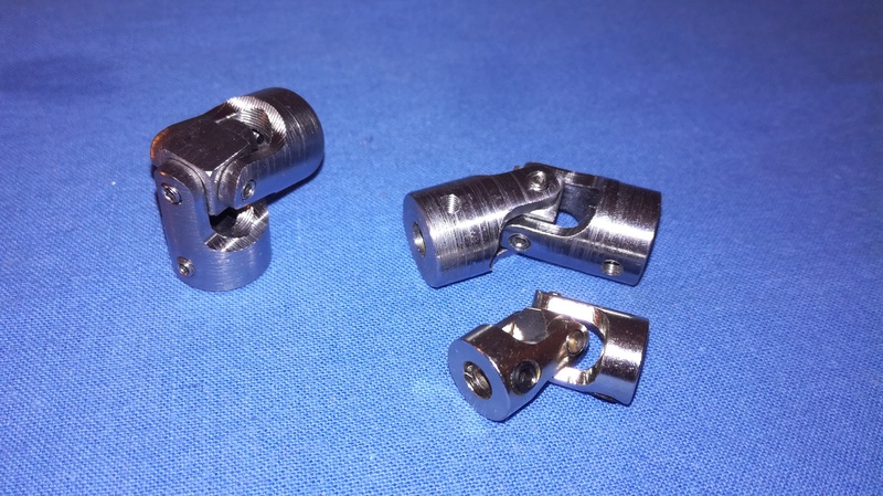

    Ce weekend j'ai usiné les 4 tambours pour fixer les jantes et un support palonnier de direction central.
    J'ai aussi fabriqué deux bras de fusée mais j'ai raté les perçages sur les deux, et dire que j'ai passé une aprem à les fabriquer... o_O
    Je vais tenter de fabriquer mes propres cardan cette semaine je pense ! Ceux que j'ai commandé paraissent trop fragiles. Et le weekend prochain je recommence mes bras de fusées et le palonnier central. Si j'ai le temps je reprendrais la boite de transfert pour essayer de virer les forets cassés. ;)
    J'ai plus tant que ça de pièces à usiner, donc si tout se passe bien avec les restantes, je pourrais attaquer le montage début d'années prochaine ! (y)

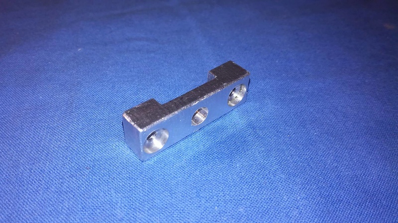

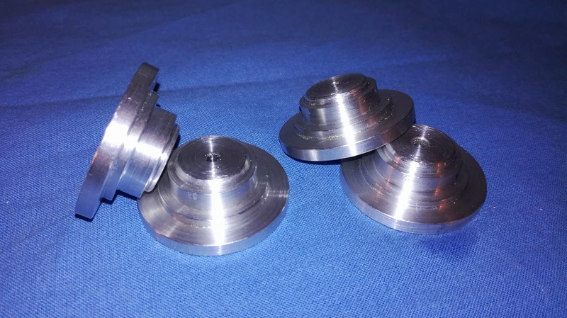

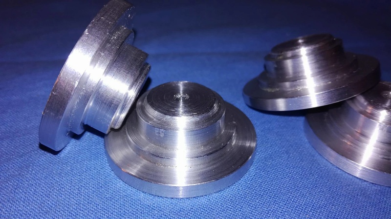

    Salut ! :)
    Ça avance doucement.
    Fraisage des tambours, retouche de la boite de transfert. Ébauche du palonnier de direction et cardans. Fraisage le weekend prochain !
    Montage à blanc:
    Tambours terminés:
    Ébauche des cardans:
    A plus pour la suite ! :cool:
    Mat.

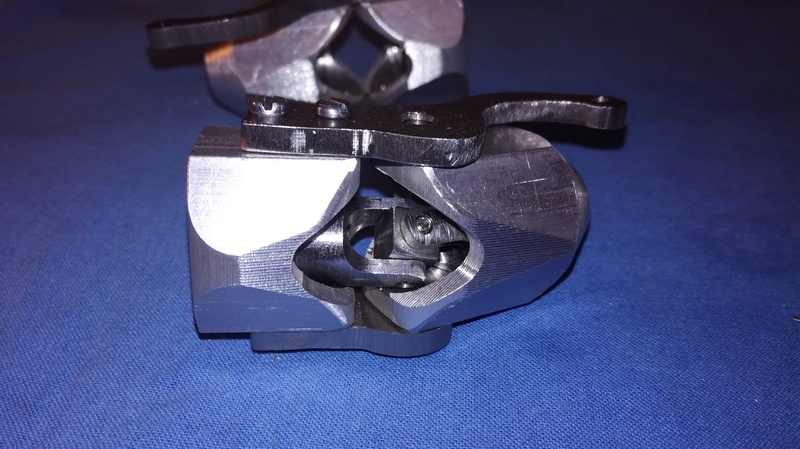

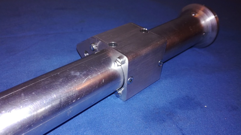

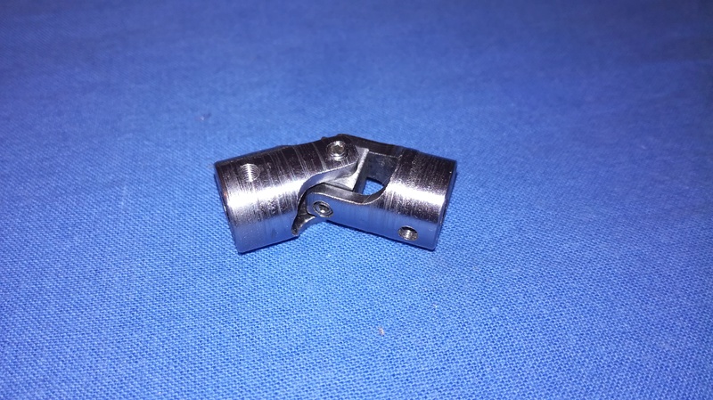

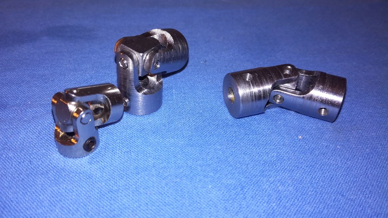

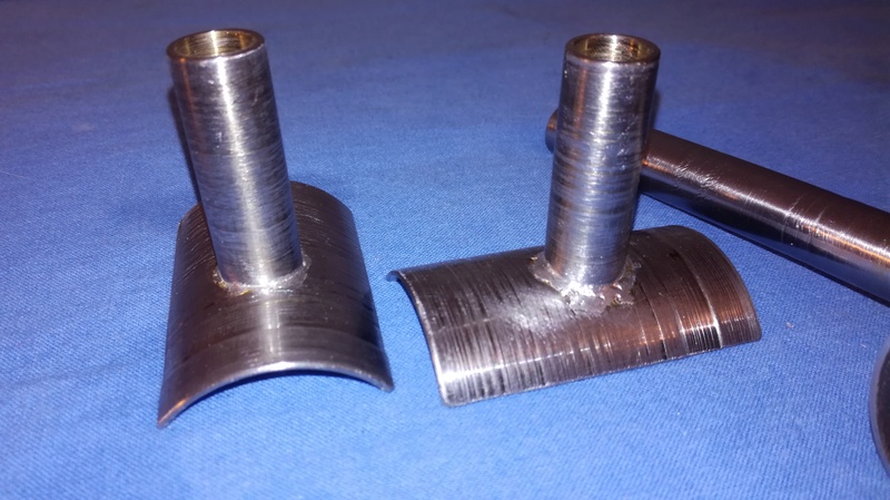

    155

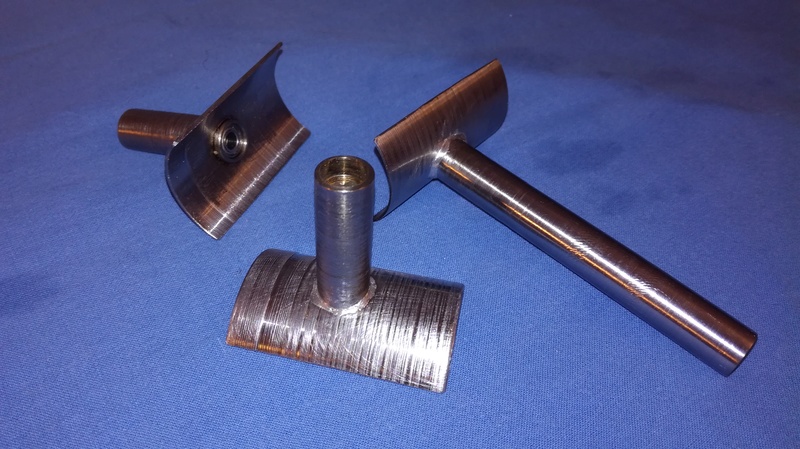

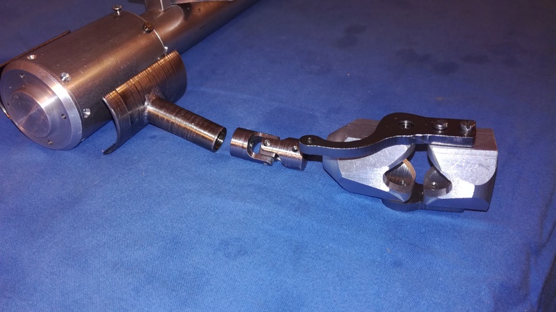

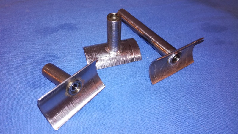

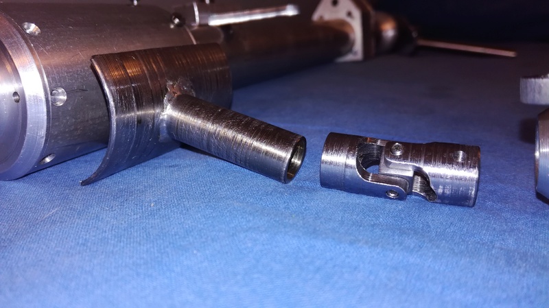

    Salut, me revoilà, quasiment un mois plus tard [​IMG]
    Je commence bien l'année avec quelques nouvelles pièces (Bonne année à ceux qui me lisent [​IMG] )

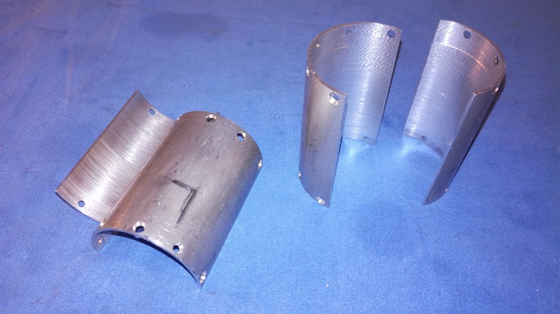

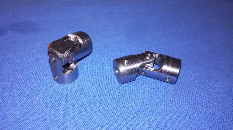

    J'ai réussi mes cardans de direction, j'ai également découpé/percé et brasé les arbres basculant de pont avt/arr. j'ai fraisé le palonnier central et les bras de fusées mais elles sont ratées, je commanderais une découpe laser car j'en ai marre de passer mes aprèms à les refaire. [​IMG]
    Prochaine étape, découper les couvercles de différentiel pour laissé passer les arbres de pont et tourné et brasé le dernier arbre basculant arrière. Pour commencer à tout assembler je dois fabriquer tous les arbres qui relis tous ce petit monde ensemble [​IMG]
    La suite en images:
    A la prochaine !
    Mat.

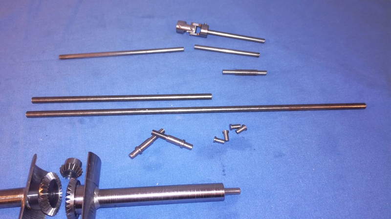

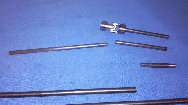

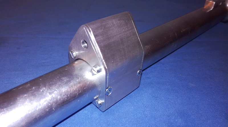

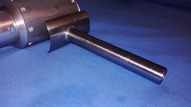

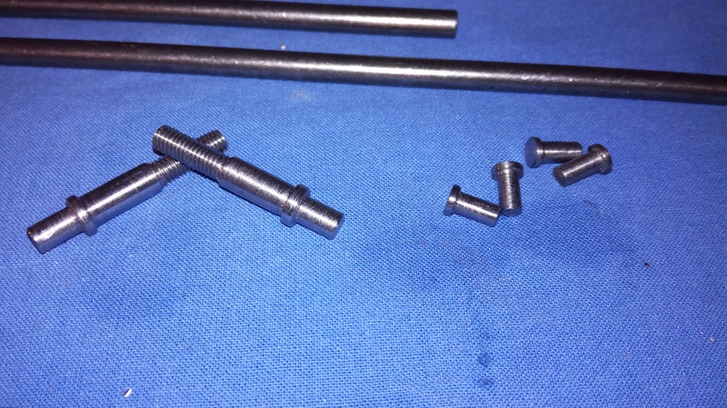

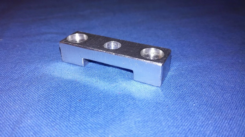

    Salut !
    Voici les news du front: :)

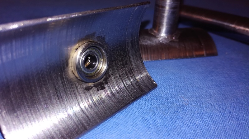

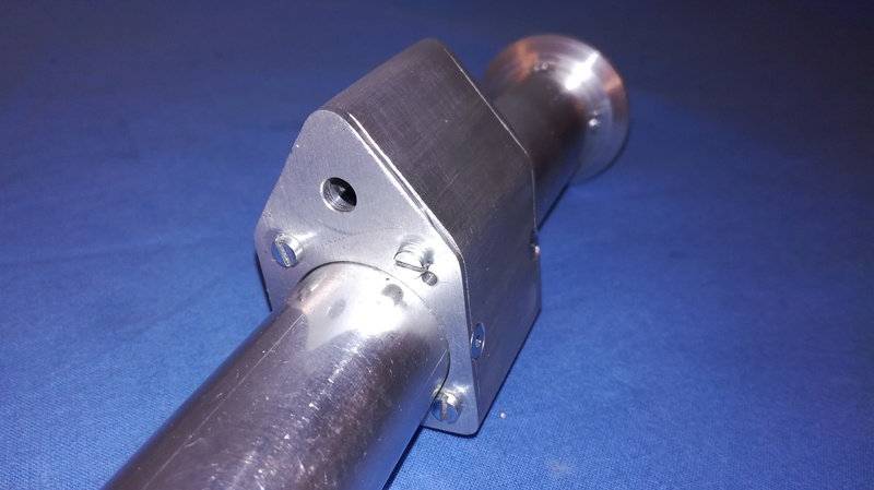

    J'ai tourné tous les arbres manquant pour assembler tout ce petit monde !
    Le dernier arbre pivotant est tourné et brasé, j'ai commencé à découper les carters de pont. Je prend mon temps pour tout bien ajuster et monter pour éviter d'avoir trop de jeu ou pas assez.. :p
    J'ai finalement fais les congés sur ma boite de transfert et effacer les trace de fraisage au passage.
    Il me reste deux arbres à fileter en M5 et quatre vis de pivot à fileter en M4. Je dois commander mes pneus aussi ahah ! :rolleyes:
    La suite ? L'assemblage de la mécanique ? :cool:

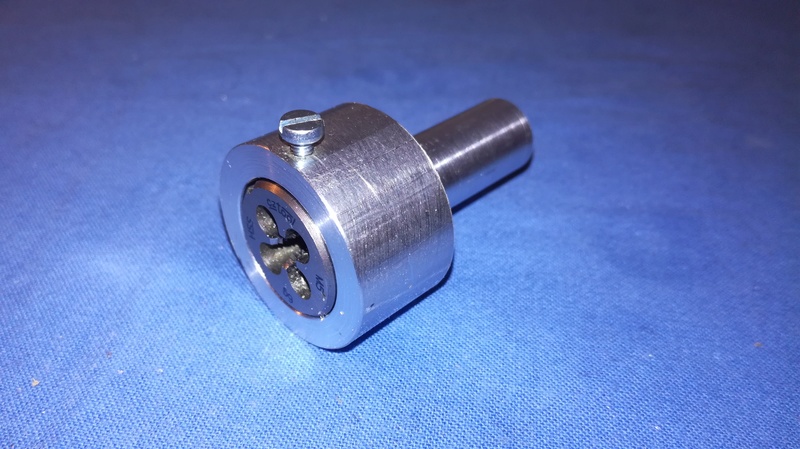

    Je me suis fabriqué un porte filière pour mon tour ;)
    A+ pour la suite
    Mat.
