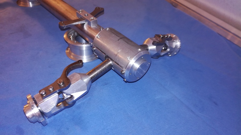

    Salut, :)

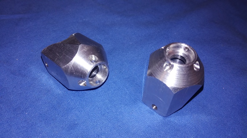

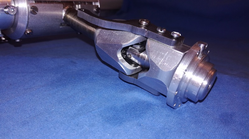

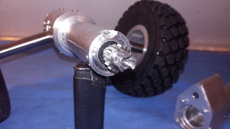

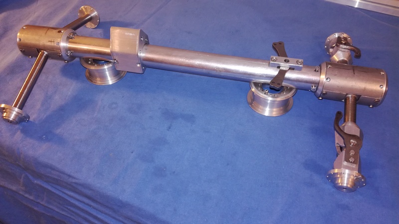

    Quelques nouvelles de l'assemblage de la partie mécanique ce weekend ! Usinage des couples conique (mise à la cote), montage, ajustage, limage, graissage...
    J'ai un peu merdé sur la boite de transfert, les alésages ne sont pas très bien alignés donc ça force, je vais devoir la reprendre le weekend prochain. J'ai dessiné un accouplement que je vais fabriquer le weekend prochain également. Je vais passer commande de pièces laser dans la semaine (bras de fusée, palonnier et support ponts), les pneus sont dans l'avion :cool:
    Sinon le reste tourne rond sans trop forcer, ça grogne un peu mais avec le temps ça va se roder ;)
    Ne faites pas attention à la visserie employé, ce n'est pas la bonne évidement ! Mes vis FHC sont trop longues, je dois en commander d'autres ou les raccourcir... Les bras de fusées aussi ne sont pas bon .. o_O
    Quelques photos :
    A bientôt pour la suite ;)
    Mat

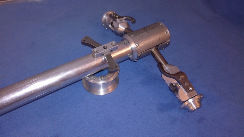

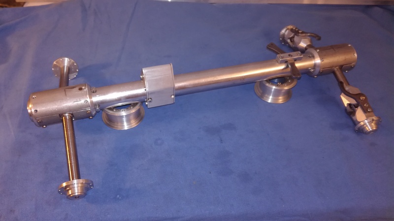

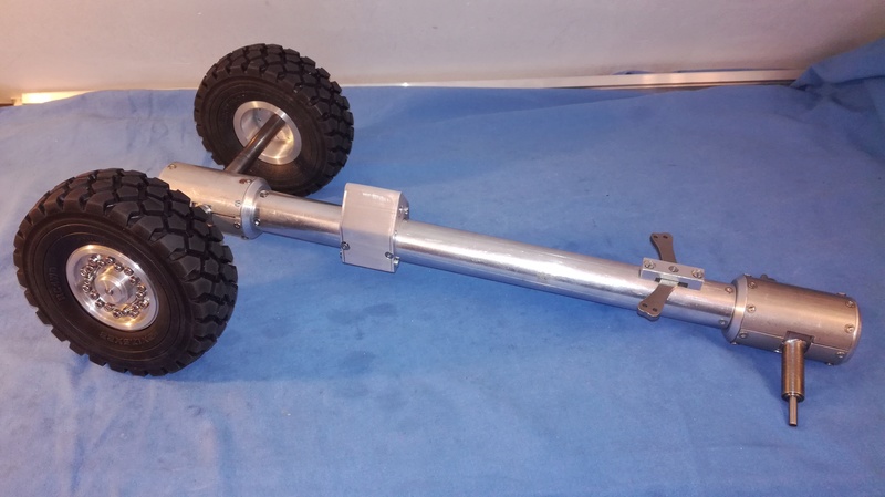

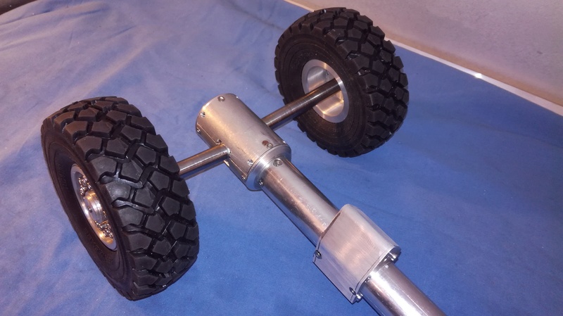

    splendide , mais je comprends pas la cinematique, cest lavant et l arriere qui pivote autour de laxe central et les bras sont fixes ou c est les bras qui bouge ou c est monobloc???tu m eclaires

    Les arbres de roues avant et arrière sont libres de tourner autour de l'axe de rotation du châssis (y) Comme on voit dans la vidéo :cool:

    par contre ! une question c*n :hihi: tu as les roues droite et gauche en décalées ! comme sur le vrai (y) mais quand tu pose la carrosserie sur le "châssis" tu as les roues pas centées d'un coté par rapport aux ailes (n) ou tu fait une cabine de traviole :humhum:

    Pas c*n la question, il faut y penser quand tu fabrique la carrosserie haha !! Mais oui je vais décaler la cabine donc elle sera légèrement de traviole :hihi:

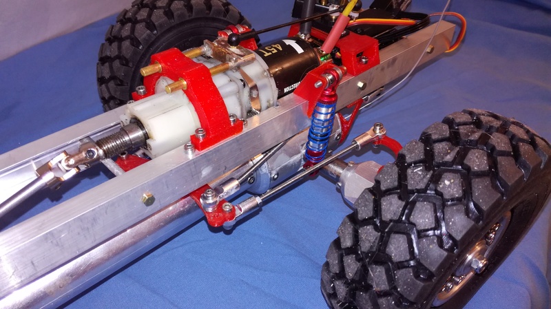

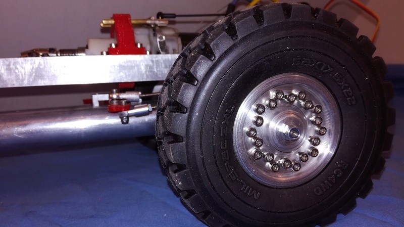

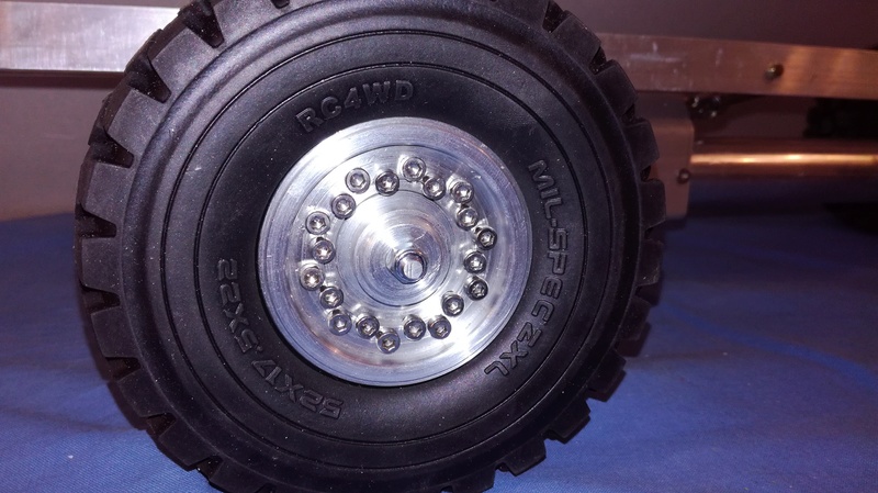

    J'ai quelques nouveautés, mes pneus sont arrivé aussitôt monté ! Impeccable, sauf une jante que j'ai un peu foiré, donc à refaire :oops:
    Ce weekend j'ai fabriqué un accouplement pour la boit de transfert et j'ai percé les fusées. Sinon j'ai beaucoup d'ajustage et de montage en ce moment. Il faut que se soit parfait ! :love:
    Prochaine étape, la direction et le châssis ;)
    Quelques photos:
    A+
    Mat. :)

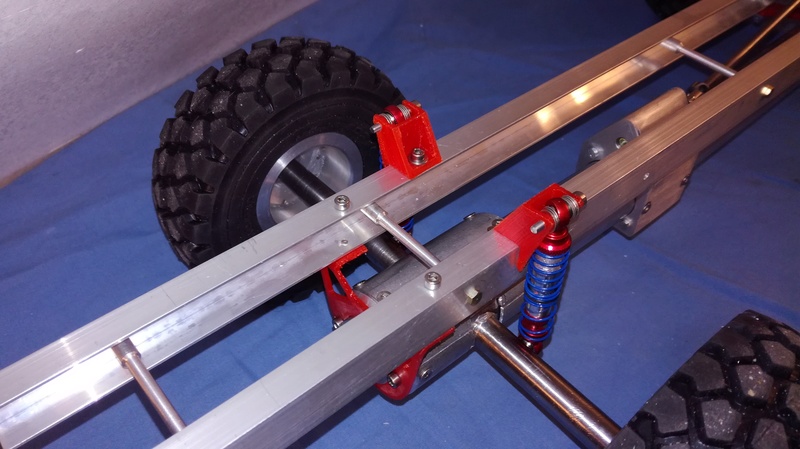

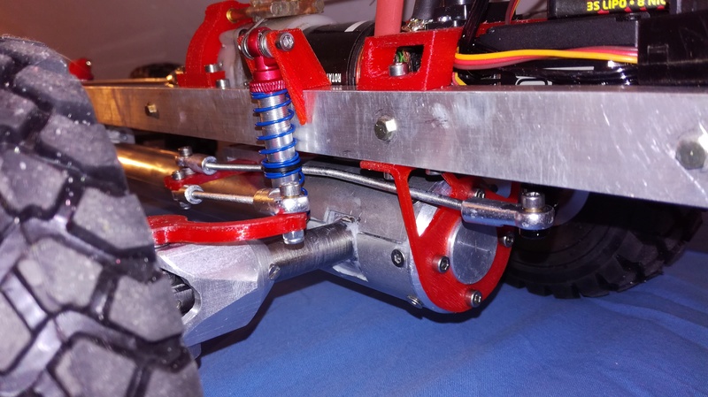

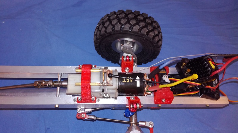

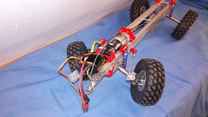

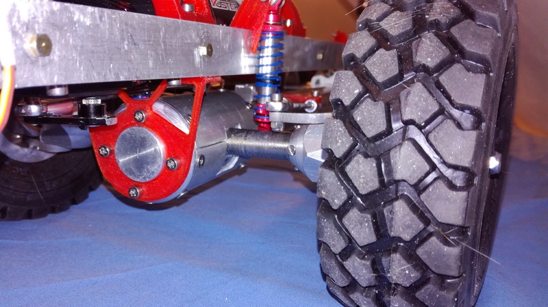

    Salut les gars, :)

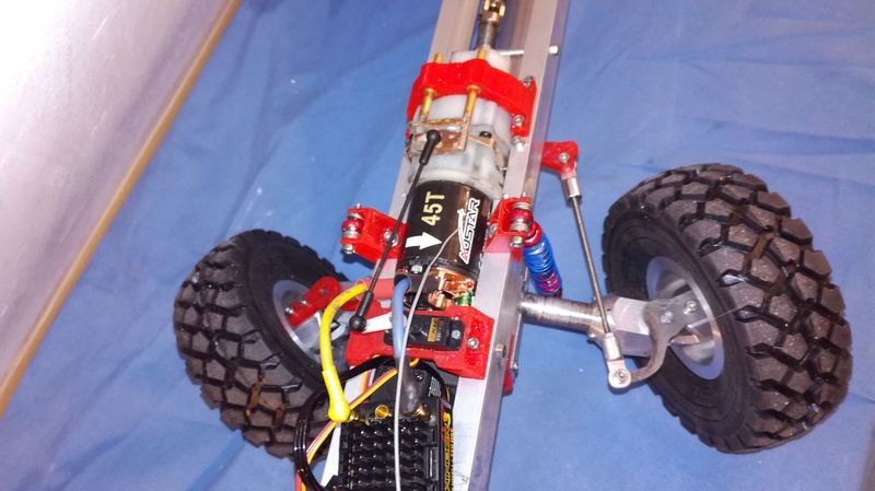

    Petite mise à jour mérité du post, j'ai pas publié depuis 3 semaines je crois, et pourtant il s'en ai passé des choses pendant ce temps là ! :oops:

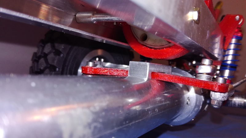

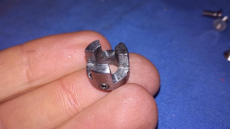

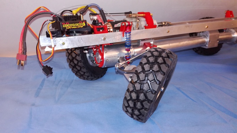

    Le châssis est terminée, la direction aussi, la suspension est montée. J'ai brasé le crabot de passage de rapport en laiton. L'électronique fonctionne. J'ai ré-usiné la jante raté.
    Les pièces en rouge sont des impressions 3D dont certaines sont provisoire, j'ai prototypé avant d'usiner .. :cool:
    Et finalement il roule !! Je lui ai fait faire ses premiers tours de roues cette après-midi ! :D
    Il me reste à faire des méplat sur tous les arbres, car pour l'instant certains se desserre ..
    Les suspensions à l'avant sont trop molle, je vais réessayer en les durcissant, sinon j'ai reçu avec des ressort supplémentaire noir, est-ce qu'ils sont plus raide ? Il y a un code couleur "standard" pour les ressort ? :gne:
    Le résultat:
    A+
    Mat.

  17. moab
    as tu essayez ton moteur monté ?
  18. Edgar092588
    Edgar092588 membre
    30 Novembre 2016
    2 516
    964
    Ah ouais......trop classe
  19. mat29510
    mat29510 membre
    27 Avril 2011
    581
    155
    Oui je l'ai essayé, ça tourne bien ! :)
