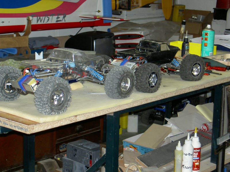

    Bonjour, en prenant qqes photos, j'ai remarqué que j'en ai un en montage dans l'atelier, 4 ponts - 8 roues motrices - 4 moteurs et possibilité de 8 roues directrices :lol: :lol:
    ça devrait bien passer un engin comme ça, je me demande si je ne vais pas tout démonter pour me faire un 8*8 :lol:
