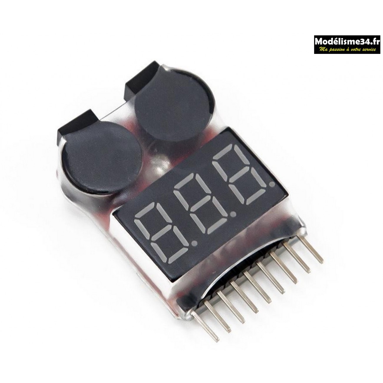

    Il se peut qu’une de tes cellules soit morte, ce qui expliquerait que tu aies une coupure malgré une bonne capacité restante de ta batterie. A la fin de ton prochain roulage il faut vérifier la tension de chaque élément de ta batterie à l’aide d’un multimètre, ou, plus simple, d’un testeur de batteries qu’on trouve généralement autour de 10 euros. Moi j’ai celui du lien ci-dessous :
    Testeur de batterie 7S: m40

    Ok merci pour vos reponses ,la commande est passer(y)
  7. Loran73
    Loran73 membre
    28 Avril 2022
    132
    279
    Bon achat. Pour une Lipo il faut juste brancher la prise d'équilibrage et tu auras le pourcentage de charge et la tension totale de la batterie. Pour avoir la tension de chaque cellule, il suffira d'appuyer sur le bouton "cell". Une première fois pour la première cellule et une deuxième fois pour la deuxième.

    Très bon investissement car ce buzzer réglable surveille chaque cellule indépendement et sonne l'alarme dès que la tension passe sous la limite choisie.
    Sur un Slash, il m'a sauvé plusieurs batteries en se déclenchant avant le cut off du variateur (hobbywing 10BL120) et alors que la tension au repos était encore supérieure à la tension d'alarme.
