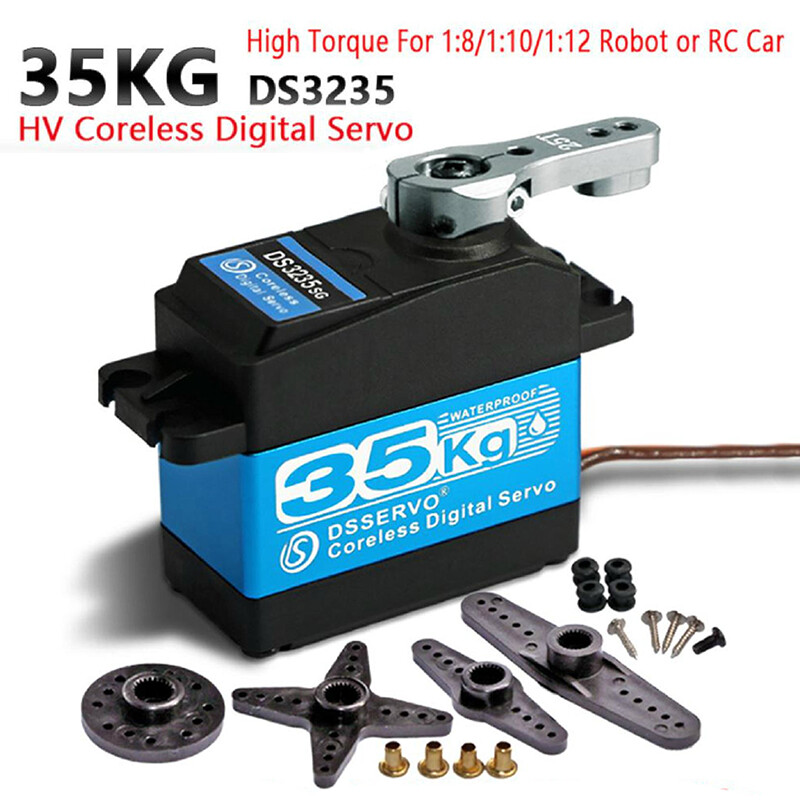

    au sujet du servo , perso j'ai testé celui ci avec succès :
    DS3235SG 35kg 180 ° Haute-Torque sans noyau étanche Metal Gear Digital RC Servo | eBay
    et il est excellent !!!
    Caractéristiques:
    • Condition: tout neuf
    • Modèle: DS3235 SG
    • Couple: 29kg.cm @ 5V;
    • 32kg.cm @ 6V et 35kg.cm @ 7.4V
    • Vitesse: 0,13S / 60 ° @ 5V;
    • 0,12 S / 60 ° à 6 V et 0,11 S / 60 ° à 7,4 V
    • Tension de fonctionnement: 5 ~ 7,4 volts
    • Bande morte: 2μs
    • Poids: 80 g
    • Type de moteur: moteur sans noyau
    • Type d'engrenage: acier inoxydable
    • Fréquences de travail: 50-333Hz
    • Course de fonctionnement: 180 ° (voir la remarque importante suivante!)
    Taille: 40 x 20 x 38,5 mm Nombre de dents: 25 dents
