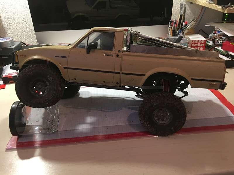

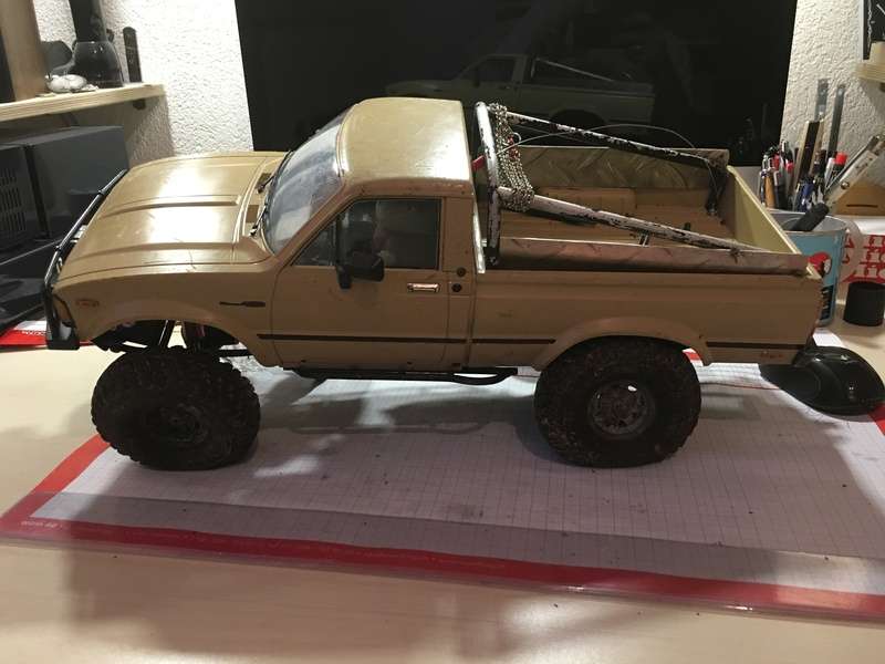

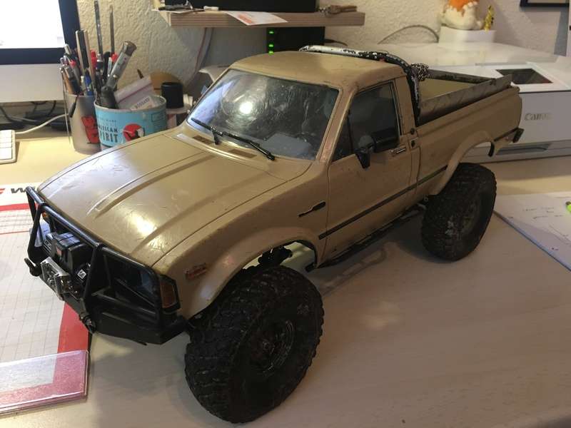

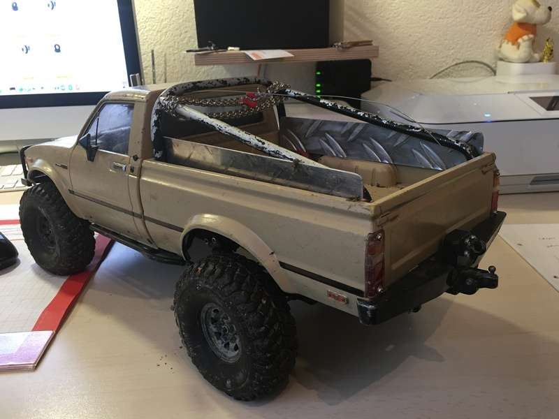

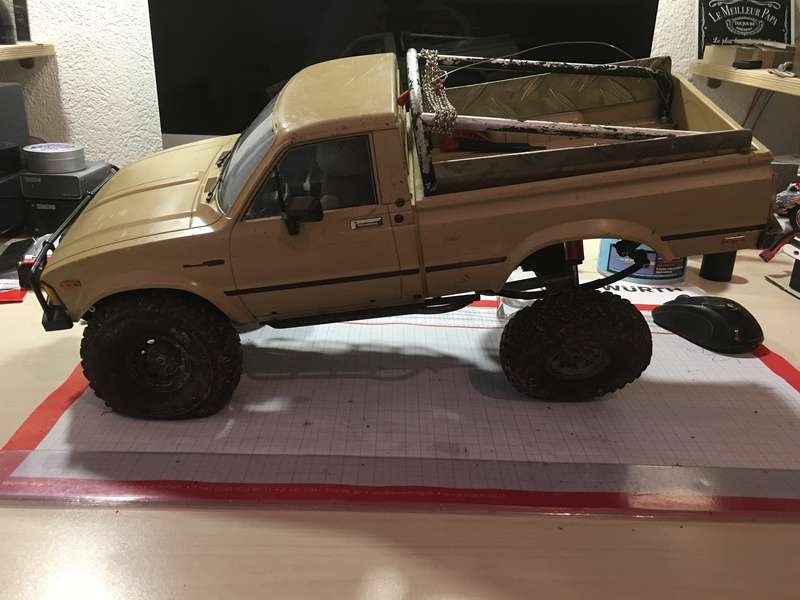

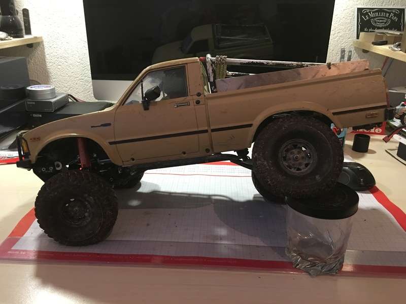

    Petite présentation de mon TF2, acquis il y a bien longtemps avec lequel j'ai commencé le scale,
    On en voit plus beaucoup sur les chemins ni sur le forum. Axial a plus de succès.:(
    Ce qui m'a plu, c'est la carrosserie en ABS et pas en Lexan. (mes Scale suivant sont aussi en ABS d'ailleurs:hihi:)
    Par contre il y a beaucoup de boulot pour le fiabiliser.

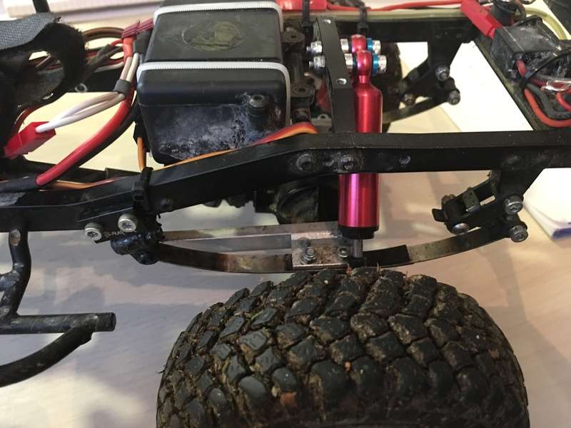

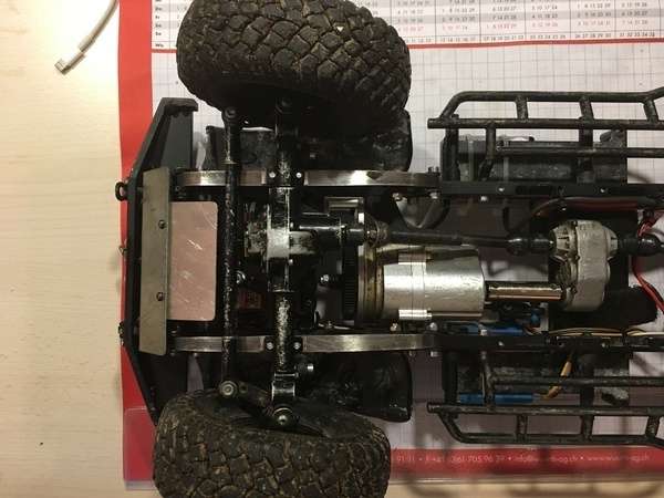

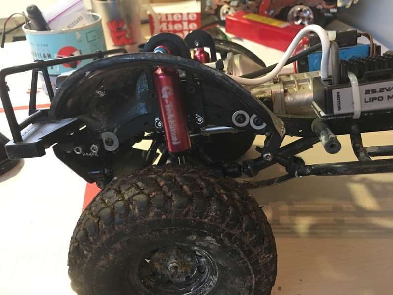

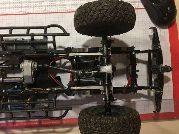

    J'ai changer les axes pour des K44, j'avais les cardans de direction de l'axe avant qui cassaient tout le temps. C'était les axes de première génération.

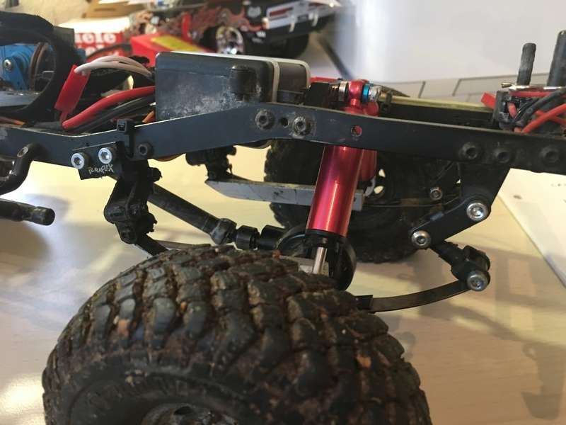

    J'ai fait les ressorts à lame moi même pour avoir la solidité et les perçage a la bonne place...
    J'ai quand même du rajouter des renforts sur l'axe arrière pour éviter qu'il ne se tourne sur lui même.

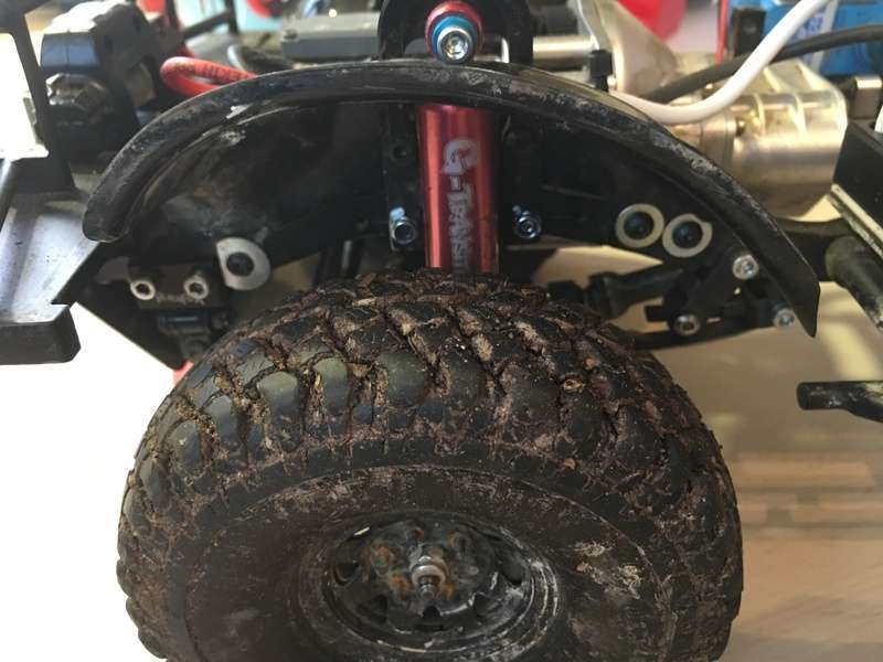

    Pour avoir plus de débattement, j'ai mit des chapes Revolver
    L'avant
    L'arrière
    Ce qui donne ça...
    J'ai du déplacer les points d'ancrage des lames pour que ça corresponde à la carrosserie.

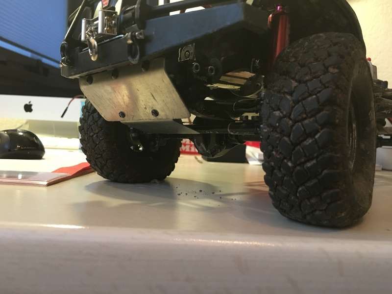

    Plaque de protection pour la direction

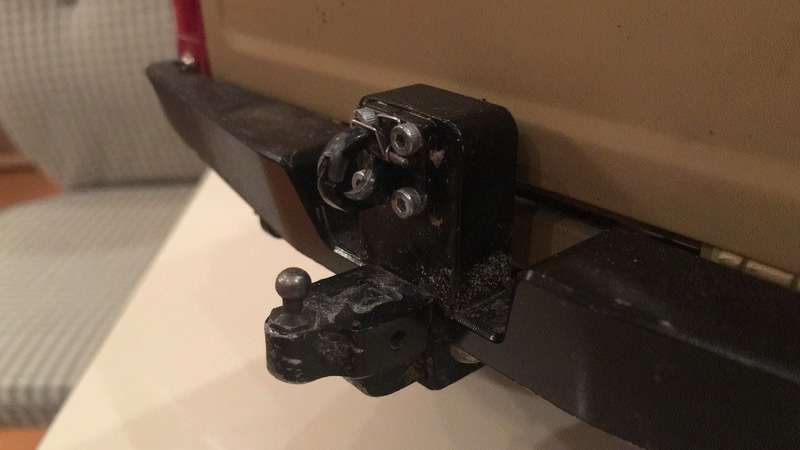

    Crochet de remorquage

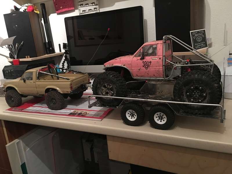

    Avec sa remorque
