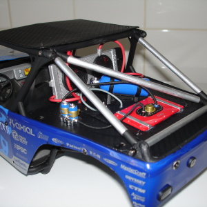

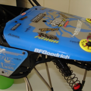

    :arrow: Quelques travaux de déco,Toit recouvert effet carbone,mise en place d'une plaque sur la plate forme arrière recouverte effet carbone kit Proline et radiateur Axial et feux arrières intégrés.
    Pour le reste en attente des pièces.
    [​IMG] [​IMG]

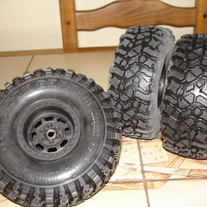

    :arrow: Voila les pneus sont arrivés Pit bull Rock Beast 2 montés avec mousses Dos Peizas :yeah3: , le reste en cour de commande. :wink3:

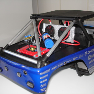

    :arrow: Slt tu peux copier pas de problème, j'ai voulu faire un arrière original à mon goût avec l'arceau transversal et le renfort. :wink3:

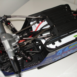

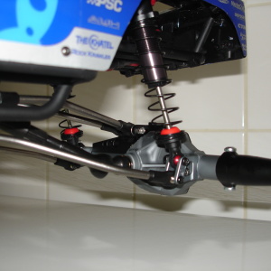

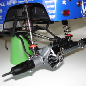

    :yes3: Des nouvelles du Wraith ça prend tournure, montage au fur et à mesure de l’arrivée des colis.
    :arrow:pont arrière tout Vanquish pont, diff., fusées,... j'ai conservé d'origine que le couple conique et les axes qui servent de cardan.
    :arrow: Amortisseurs Gmade XD aération 103mm.
    :arrow: Liens complet Vanquish.
    :arrow: Cardans MIP.
    :arrow: Moteur ESC Tekin FXR 35T ESC à l'arrière à la place de la batterie.
    :arrow: Caisson à l'avant pour accueillir la batterie en 3S.
    :arrow: Barre panhard Vanquish avec servo Savox 1283.
    :arrow: Roues montées avec pneus Pit bull rock beast 2 sur les jantes d'origine.
    Pour le pont avant j'attends encore une commande, il sera tout Vanquish pont, fusée, porte fusée, diff., cardans.... en fait je conserve que le couple conique d'origine. Reste aussi à finir la partie branchement.
    Pour les accus lipo 3S 11.1V je vais commandé des Gens Ace 2200 en 55C pour la grandeur et pour le poids 184g.
    [​IMG] [​IMG] http:

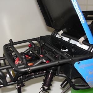

    :arrow: La partie avant le caisson pour la batterie.

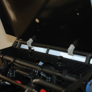

    @Joel :
    Tu pourrais montrer ta modif pour le capot et comment tu as coupé la carrosserie stp ?
  17. joel01
    joel01 membre
    28 Décembre 2013
    202
    Slt, pour faire ouvrir le capot j'ai utilisé des trucs d'électricien pour fixer les fils à l'ancienne contre les murs, je me suis pris sur la barre derrière le tableau de bord fait 2 trous dans le capot et mis 2 vis et sinon j'ai été obliger de faire une découpe au niveau du capot pour qu'il ouvre.
    :arrow: Truc d'électricien pour fixer les fils.:arrow: découpe du capot et de l'aile.:arrow: fixation du capot par 2 vis avec un caisson à lavant.

  18. dreufic
    dreufic Guest
    Merci.
    Tu as bien taillé le capot et les ailes, c'est dommage.
    As-tu une photo 3/4 avant pour voir ce que ça donne stp ?
  19. Zygmon
    Zygmon membre
    13 Février 2013
    804
    Très beau wraith.
    Pour le capot j'avais fait la même chose mais comme le capot n'est pas plat c'était moyen (l'avantage c'est que l'on peut enlever le capot rapidement). J'ai remplacé les passe câbles par de la chambre à air et c'est impecc.
