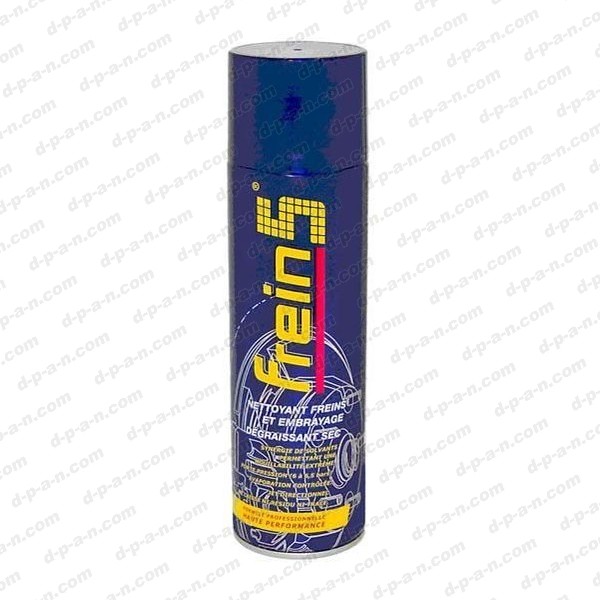

    le L577 sèche rapidement , et se desserre que si tu le veux toi , et pas lui :mrgreen: mais bon moi avant de l'appliquer ( que sur le bout de mes vis ... comme ça en vissant , ça se répends nickel ... :wink3: ) j'utilise un dégraissant en bombe appelé FREIN5 :
    qui te dégraisse tes pièces ( vis et taraudages ) ce qui permets une accroche rapide surtout si il fait chaud comme en ce moment
