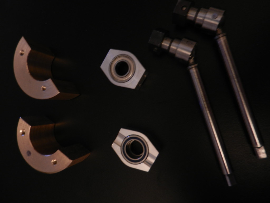

    -cvd OK
    -modif roulement des porte fusee FF OK
    -Knuckle weight perso OK Il rentre pas dans les slw :mad3: :yesd3:

    Voila la bta, les nouveaux cvd et les knuckle weight :yesd3:
    En attendant la suite :zunt3:
    Alex

    J ai decider de repacer a la fixation d origine des c hub, je n arrivais pas avoir la soliditer que je veux avec les block Dlux donc mon lcc a eu droit a deux demi pont droit neuf a l avant.
    Poids pour l instant avec les lest, il manque les panneaux, les moteurs et le bec.
    260g de lest a l avant et 112g a l arriere.
    Toujours rien dans la boite a lettre :grain3:
