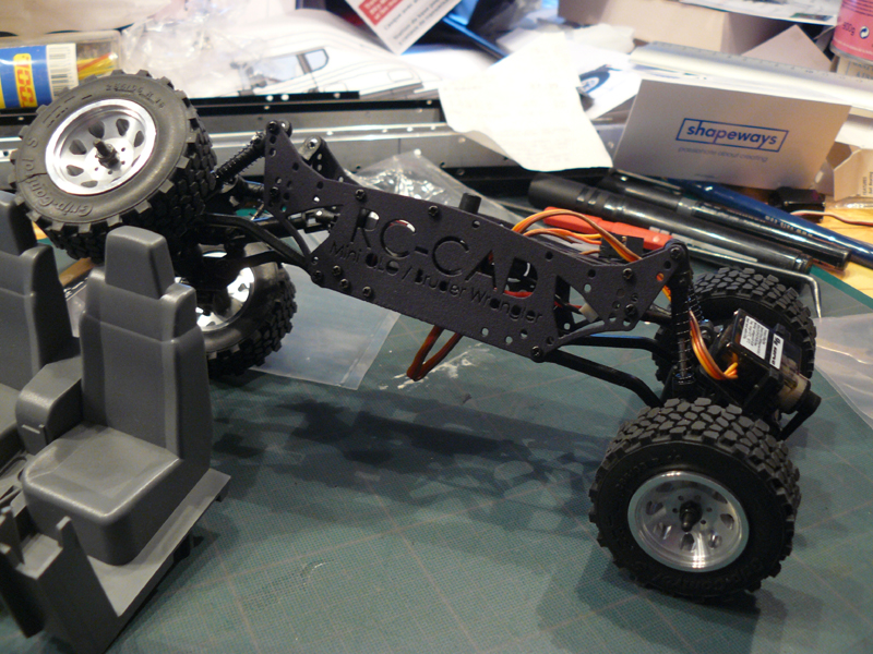

    bonjour a tous voila j ai recu ma carro ,j ai fais les modif des tirants,mais voila lorsque ma roue remonte vers la carrosserie elle recule
    et n est donc plus dans le passage de roue.
    voila je recherche le sujet sur les 4 links mais je trouve pas.
    a moins que quelqu un me dise quoi faire,je sais que c est une huistoire de liens.merci

    Si tu pouvais nous mettre une photo, on pourrait t'aider et conseiller !

    Perso, je n'aurai pas jouer sur les biellettes mais sur le chassis.
    Refaire un chassis plus long en conservant la longueur et l'implantation des biellettes, c'est s'assurer d'un bon fonctionnement de la suspension.
    Il est toujours tres difficile de faire fonctionner un 4-link en partant de rien.
    Exemple sur mon Mini-QLO:
    Nouveau chassis pour rattraper l'empattement de la carro mais biellettes d'origine

    il est possible que tu est trop de débattement et donc tes liens trop long se qui te fait aller les pond soi trop en avant ou trop en arrière c est se que je pence :smile3:

    tu a raison j ai trop de debattement car mon chassis se trouve a 7 cm du sol je vais le remettre a 4
