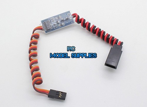

    Je peux appuyer autant de fois que je veux il ne se passe rien, les led restent allumées.
    Je n'ai pas encore de vieux servo à ma disposition... à part désosser celui d'origine.
  3. mugen38
    20 909
    10 411
    héllo
    sur ta télécom tu peux essayer de mettre ton inter dédié aux leds en position 3P ou 2P !!????
    :humhum:
    j'ai pas utilisé ce module ( voilà le mien ) :
    RC dr Mad poussée récepteur électronique actionné interrupteur marche/arrêt pour avions, bateaux | AliExpress
    mais sur certains que j'ai reçu ,
    certains fonctionnaient que sur un inter réglé en mode 3P ( ON / OFF / ON ) , et d'autre en mode 2P ( ON / OFF ) sur mes radios spektrum !!!

    mugen a raison, ca vaut le coup d'essayer
    je crois que j'ai le meme module quelque part, mais je ne l'ai jamais essayé :oops:

    J’utilise une GT3b hackée.
    C’est l’un des boutons de trim des gaz qui sert à commander le canal 6 utilisé pour les lumières.
    une pression fait basculer de -100 à 100 et inversement.
    Je peux essayer sur la commande du treuil (bouton dual/rate) ?

    Ta commande de treuil doit aussi être une on/off/on mais momentanée
    Tu peux essayer quand même
    Ton bouton ch3 commande quoi ?

    Alors,
    je viens de tester sur le ch4 du récepteur (bouton dual/rate de la radio - commande de treuil) et aucun changement, les leds restent allumées.
    Je précise que la commande fonctionne avec un servo standard.
    Le bouton ch3 de la télécommande est sensé agir sur le mixage entre le ch1 et le ch3 pour avoir une mise en crabe si j’installe un pont arrière directionnel.

    Après disussion avec Flashy63, je vais partir sur un le module proposé par Mugen sinon il va falloir faire des modification sur la configuration de la radio qui ne me plaisent pas forcément.

    Il semble qu’il faille un interrupteur 3 positions pour le commander et il était sur un canal avec un interrupteur 2 positions.
    Comme je ne veux pas modifier l’attribution des canaux aux boutons de la radio, je changes de module.

    Le bouton « TH trim - » sur le canal 6.
