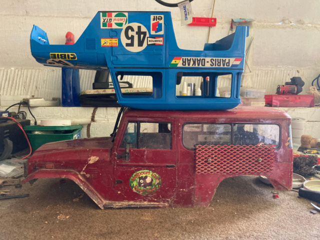

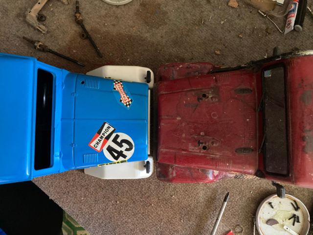

    C'est là que je me dit qu'un changement de carrosserie est plausible :
    Comme source d'inspiration mais pour une version "musclée" :
    #653 Manhattan, 20 Août 2022
    dede et fb11 aiment ça.

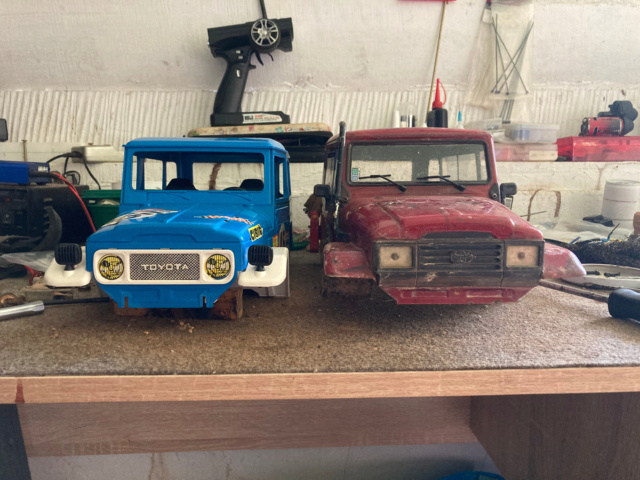

    C'est de quelle origine la bleue ?
  15. Manhattan
    13 Septembre 2019
    2 114
    3 966
    Carrosserie de BJ Joustra.
    Photo du web pour illustrer :
    fb11 et sawblade aiment ça.

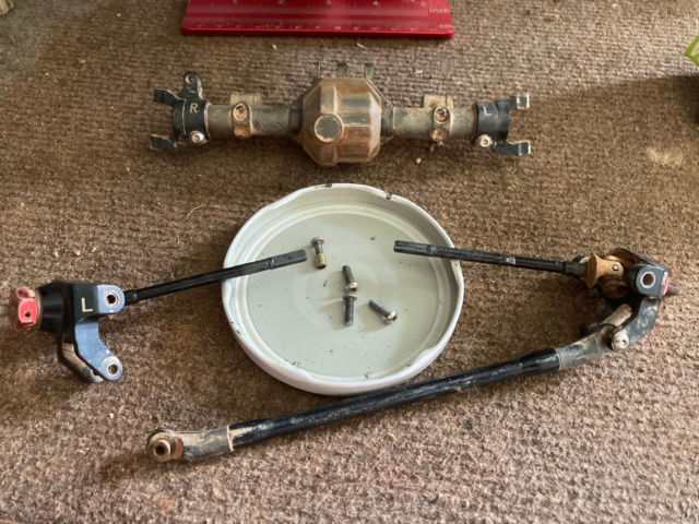

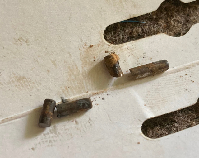

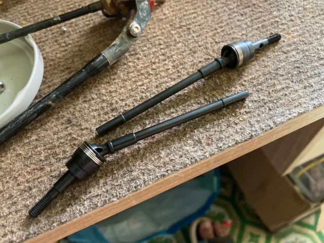

    Un peu d'entretien...
    Les cardans avant ayant plein de jeu, je les ai remplacés ainsi que les roulements de fusée au passage.
    Démontage :
    Si si, ce sont bien les pines d'entrainement des hexagones :
    Les nouveaux cardans :
    Le remplacement des roulements a été une vraie galère car sur une des fusées, le plus grand était presque soudé dans sont logement.
    À force de forcé il est venu mais j'ai dû endommager la fusée, abimer le logement du roulement, car lorsque j'ai voulut mettre le nouveau il a forcé et pas moyen de le retirer.
    Je vais être bon pour prévoir de nouvelles fusées la prochaine fois.
    Au final c'est quand même repartie :
