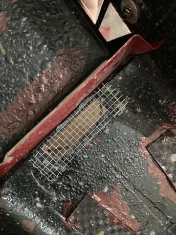

    Quelques petties modifications pour passer le temps.

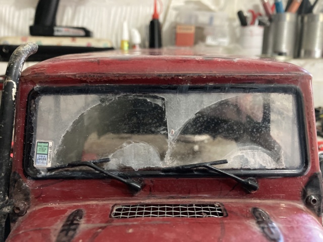

    Un peu d'aération pour essayer de diminuer la condensation et la buée sur les vitres :
    Vu du dessus :
    (les "éventails" c'est pour la seconde modification)
    Donc il y avait des essuie-glaces mais pas de traces d'essuie-glaces donc je vais essayer d'en faire avec un lavis à base de blanc.
    D'abord cacher les endroits qui doivent rester "propres" :
    Et voici le résultat (après bien des retouches car les caches n'ont pas fait leur travail) :
    Une fois sec je frotterais un peu pour estomper l'effet du lavi et ça devrais faiire l'affaire.

    C'est réussi tes traces d'essuie-glace (y)

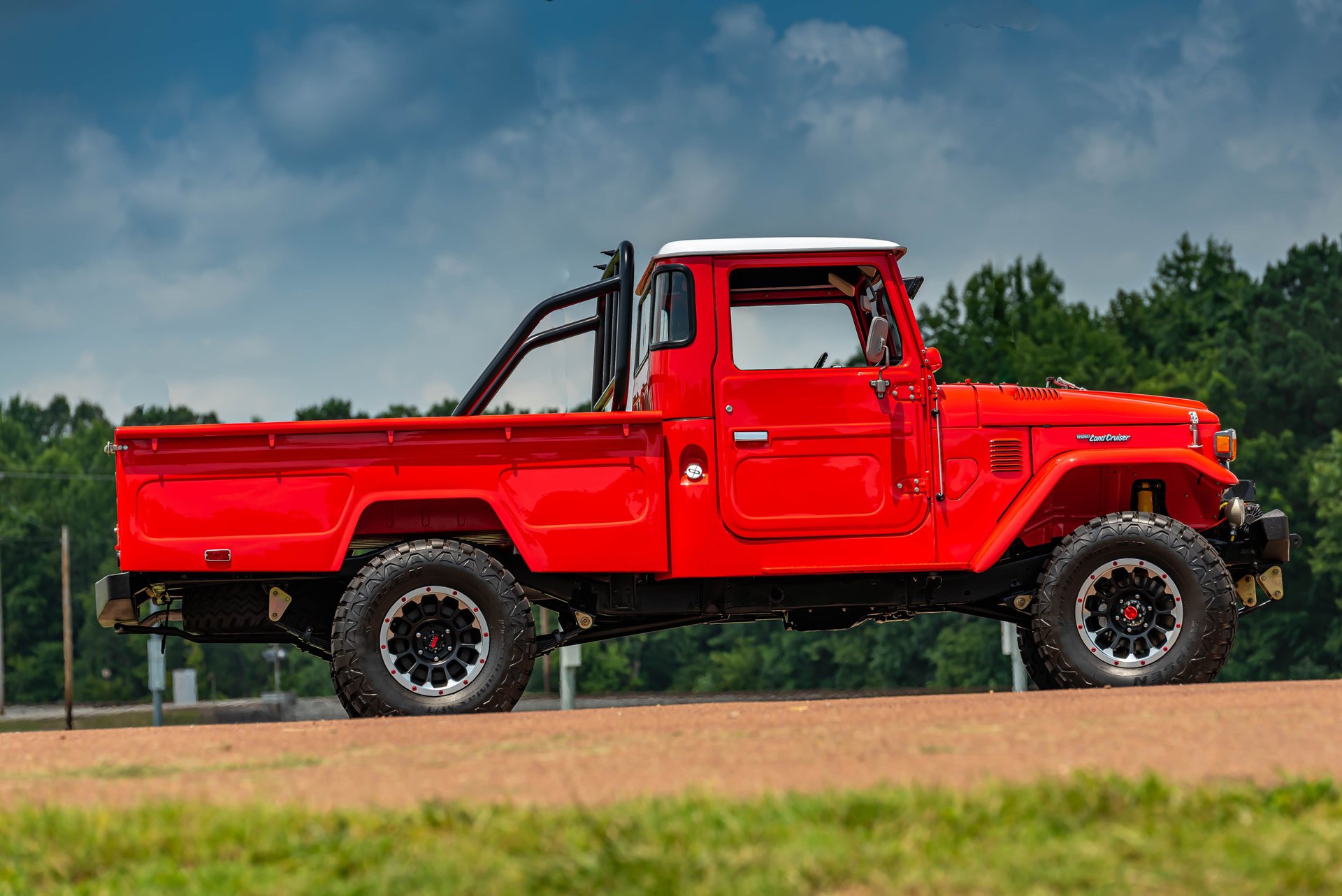

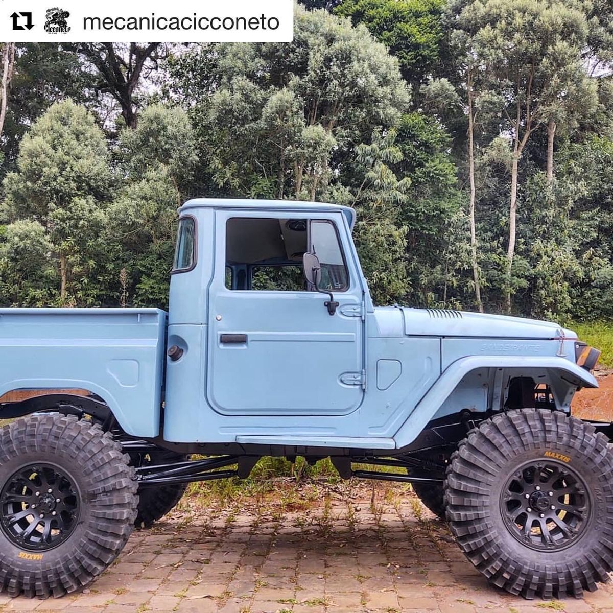

    Une photo d'une version réelle avec des pneus encore "modeste" : on voit bien que les pneus dépassent à peine de la calandre avant :
    Et ici le pont est avancé pour faire passer de plus gros pneus :
    Donc tout est possible à ce niveau là, à partir du moment ou on utilise des liens à la place des lames.
    (y)

    Très intéressantes tes photos.
    Outre la position du pont avant par rapport à la carrosserie, on y voit bien la position de la carrosserie par rapport à la courbe du chassis pour le passage du pont avant.
    Effectivement, le résultat serait plus proche de la seconde photo.
    fb11, dawii and Gaston like this.

    Attention toutefois que nos chassis RC n'ont pas les courbures réels puisque ce sont des chassis "passe-partout" de plus ton chassis n'est pas à la même échelle que ta carro.
    Bref comme déjà dit, et comme le confirme Sawblade, l'idéal sera de placé la carro au mieux en fonction des croisement ponts du train avant surtout avec la direction au max. Quand ça ne touchera plus, tu auras trouvé la bonne position.
    Sur la seconde photo, c'est un "pick-up FJ" un peu spécial car la roue arrière est au début du plateau contre la cabine, c'est surement un chassis de BJ46 ou semblable (empattement 2650 mm) utilisé alors que normalement les vrai FJ45 ont un empattement de 2950 mm.
    Je pense que dans ton cas et vu que la carro Joustra est au 1/10, il faudra visé l'empattement réel de 2950 mm soit 295 mm pour garder un max de performance car quand on utilise un plus petit empattement, on a souvent des problèmes dans les fortes montées.
    Si ton chassis est un 313 mm il faudra voir si ça n'est pas trop long, soit le réduire soit effectivement faire une extended cab et un plateau de FJ45. A voir le look que ça donne et surtout que tu aimes.
    Pour t'inspirer des photos il y en a des tonnes sur google tu tapes "Toyota FJ45" ou "Toyota FJ45 big wheel" pour trouver ce qui correspond à ton projet !

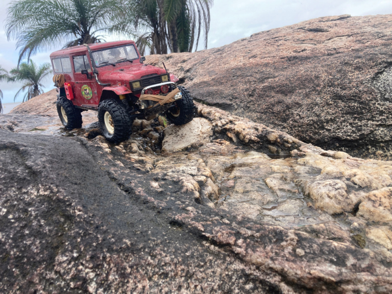

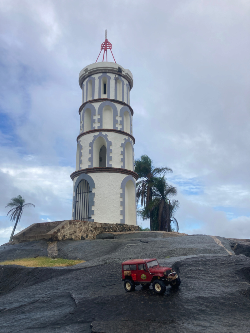

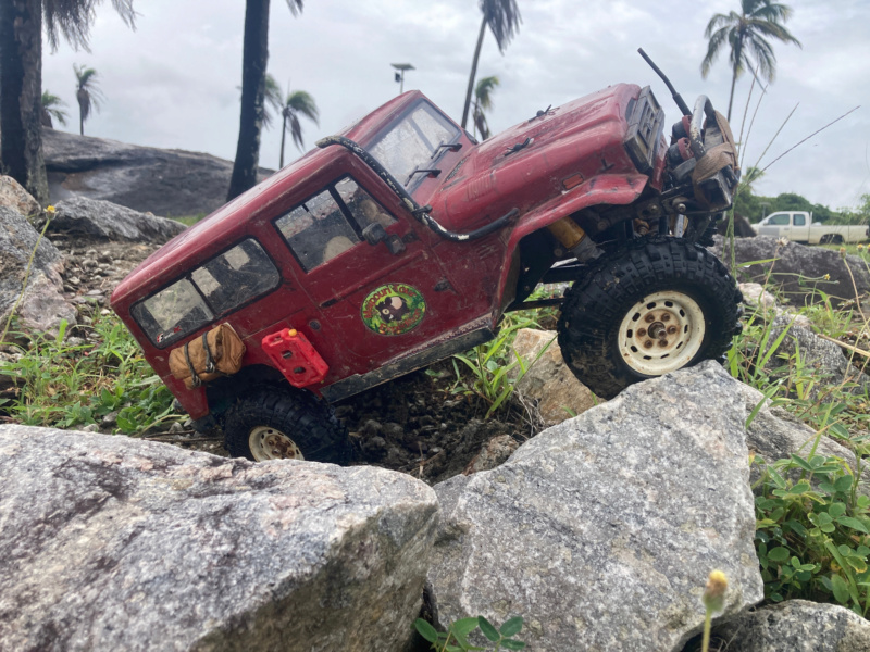

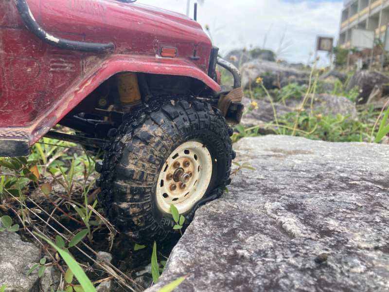

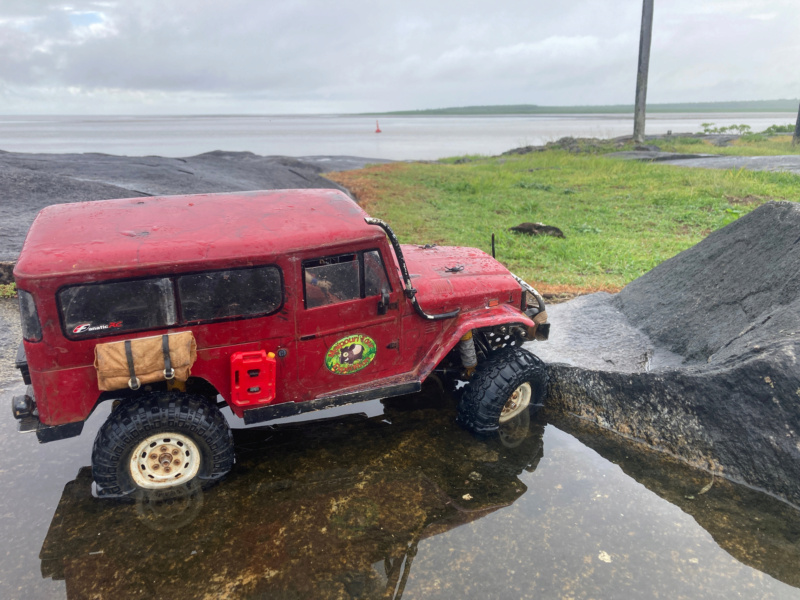

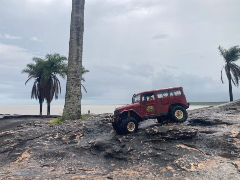

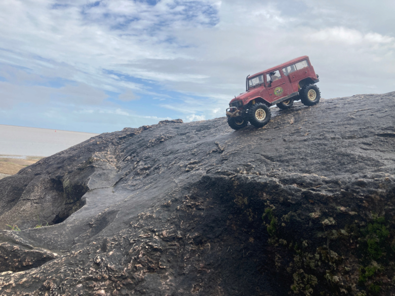

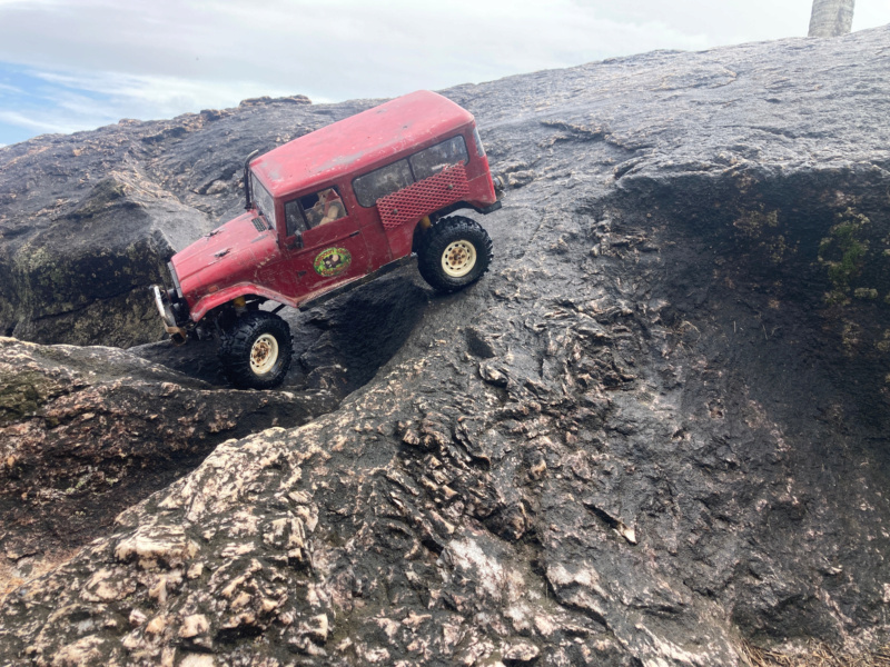

    Quelques nouvelles du Bandeirante (qui a toujours sa carrosserie Lexan).
    Petite sortie de ce matin sur le site de la "Tour Dreyfus"
    (le semaphore qui permetait les communications avec le bagne aux Iles du Salut à l'époque)
    La rocaille ça change son environnement :
    Heureusement il y'a un peu d'eau quand même (grâce à la pluie) :
    Quelques passages sympas pour les photos :
    Petite descente :
    Et finalement glissade :
    30 secondes après il se retrouvait posé sur le skid.
    Un peu d'amusement sur les Blocs de roche en bas (vive les protections alu) :
    N'ayant pas participé au dernier concours photo, je fais un baroude d'honneur :
    Vu les loupés sur ce genre de terrain, je suis finalement content de lui avoir laissé la carro lexan.
    Mud_master, Scal68, gicab and 3 others like this.
