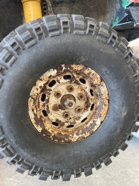

    Il est lourd, presque 4kg, et tout le poids est au niveau du chassis puisqu'à part les jantes, c'est presque du tout plastique pour les ponts (pour l'instant).
    La "patine" naturelle des jantes, obtenu juste en roulant en bord de mer :
    RVB42, gicab, Scal68 and 6 others like this.
  9. Mud_master
    Aug 31, 2021
    4,296
    13,827
    Ah la vache si tes jantes sont dans cette état tes roulements sont dissous n'en ?

    Les seuls roulements qui prennent cher sont ceux des portes fusées avant. Les autres baignent dans la graisse mécanique donc ça passe.
    Mais il viendra forcément un jour où ils seront bons à changer aussi.
  13. Manhattan
    Sep 13, 2019
    2,114
    3,966
    Celle-ci est la plus piquée des quatre.
    Un travail de dingue pour ce résultat :hihi:
    Ce qui est curieux c’est qu’il n’y a que la flasque extérieure qui est dans cet état.
    Le reste de la jante est nickel. Même la face intérieure de cette flasque est presque intacte.
