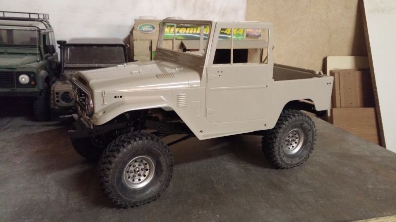

    Bonjour tout le monde en attendant de pouvoir avancé sur le châssis du FJ45 Troopy, je me lance dans un nouveau projet. Encore un Toy mais châssis court ce coup-ci.
    Donc cette fois je me lance dans la réplique d'un "40" de 1963, qui as pour caractéristique les clignos avant ronds, les essuie-glaces sur le haut du pare-brise, pas de trappe à carburant, la calandre et les feux arrières ronds (comme la RC4WD mais seront refait car surdimensionnés par rapport au 1/1).
    Pourquoi classe 2, déjà car il est monté en links et non sur lames comme le 1/1, la garde au sol et les roues plus grandes que d'origine (1/1).

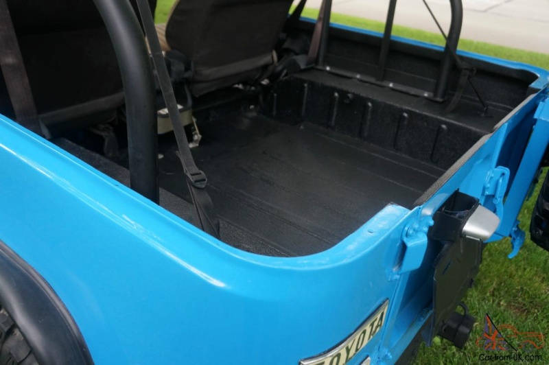

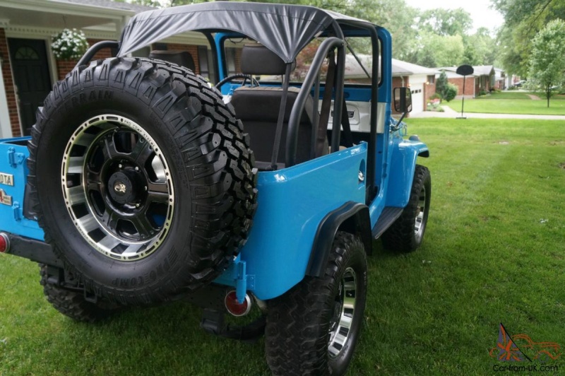

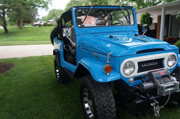

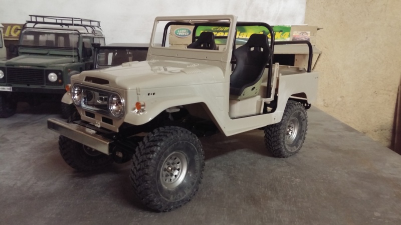

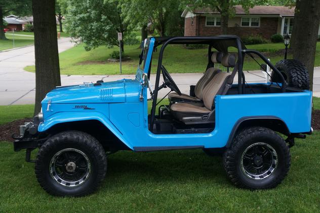

    Pour mon modèle je vais m'inspirer de celui-là:
    Donc ça sera sans toit avec arceau de sécurité et sans portes de devant, et pour la couleur certainement le même bleu.
    Sinon je pars sur un Gelande II, arceau RC4WD, sièges baquets et jantes beadlock alu et peu être d'autres amortos. J'ai monté le kit comme à l'origine et je ferai les modifs petit à petit, comme avancé le ponts avant pour qu'il soit placé comme le 1/1 et pas au centre du passage de roue comme il est monté à l'origine sur le kit. Je changerai le bumper avant pour un plus ressemblant à celui des photos.
    Voilà pour le principal, les photos ne tarderont pas...

    Ah aussi je viens de remarquer il y a pas d’ouïes sur les deux cotés

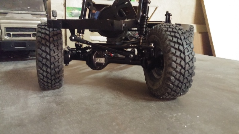

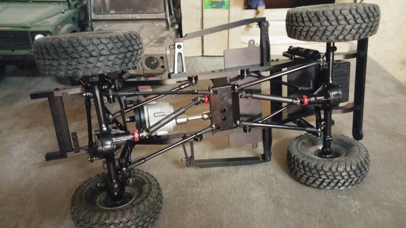

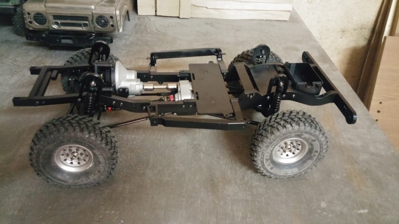

    Voici le châssis avec déjà quelques modifs:
    Le pont avant à été avancé, les supports d'amortos ne sont pas fixé complétements car il faut que je reperces des trous.
    Les ponts ont reçu des Diff Cover ARB
    Et de nouveaux cardans plus réalistes et en métal.
    Voici ce que ça donne avec le pont avancé, ça change tout je trouve.

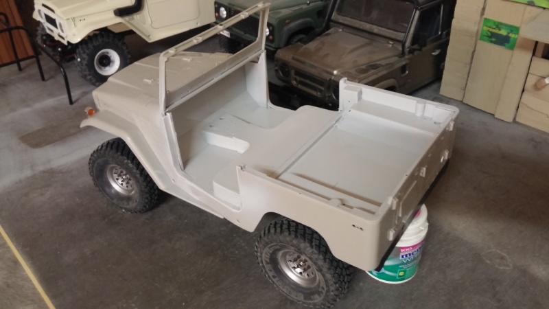

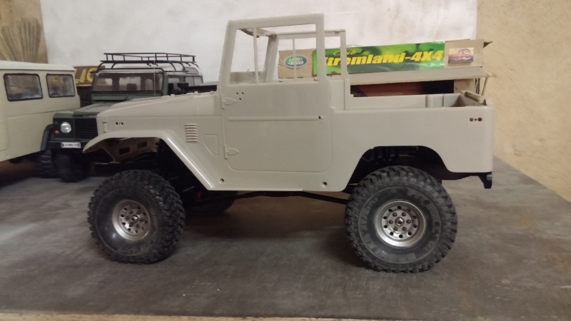

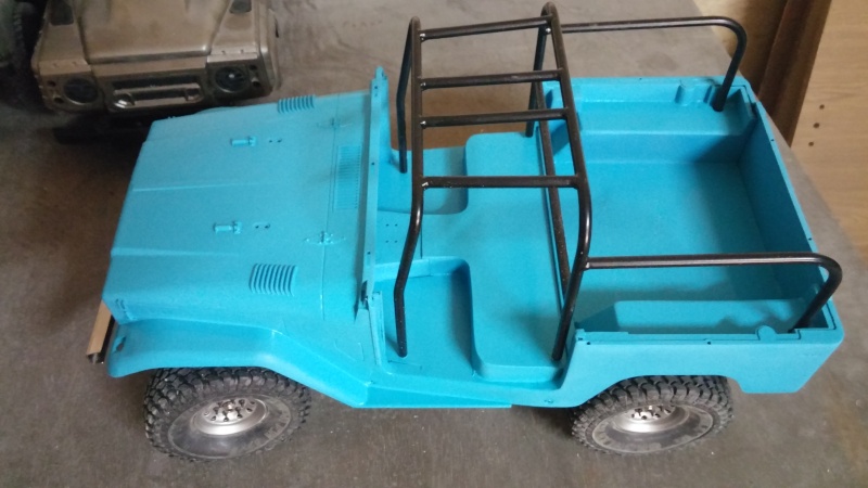

    J'ai attaqué le découpage des portes et de l'intérieur, le ponçage des ouïes latérales. Il y a du boulot pour raccorder les deux. Mais déjà ça un bon look.

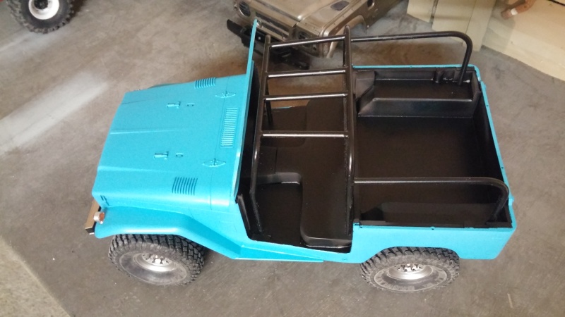

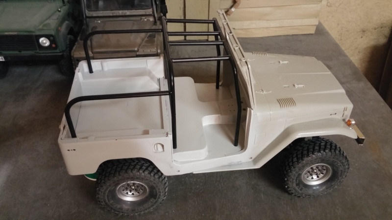

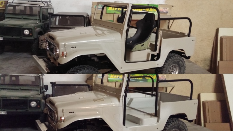

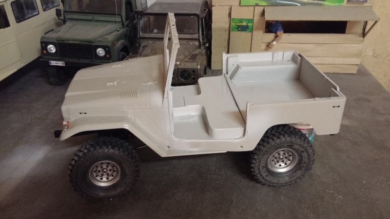

    Je suis sur le plancher que je reprend car les sièges sont trop haut et trop en avant.
    Alex07 apprécie ceci.
  10. ONOFF
    ONOFF membre
    2 Décembre 2011
    1 681
    735

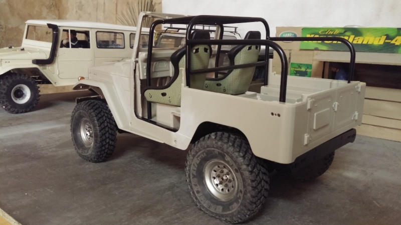

    J'ai refais l'intérieur un peu plus aux dimensions du 1/1, le gros du travail est fait reste plus que les finitions.

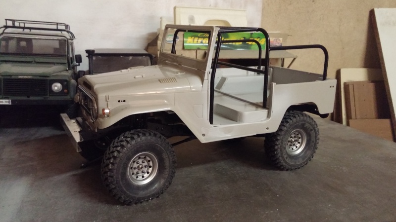

    J'ai tout repris, profondeur hauteur et toute la benne.

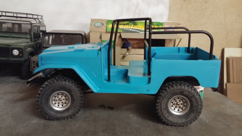

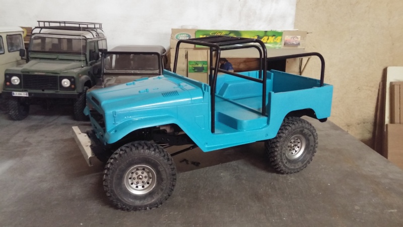

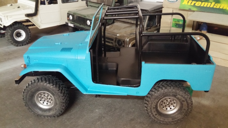

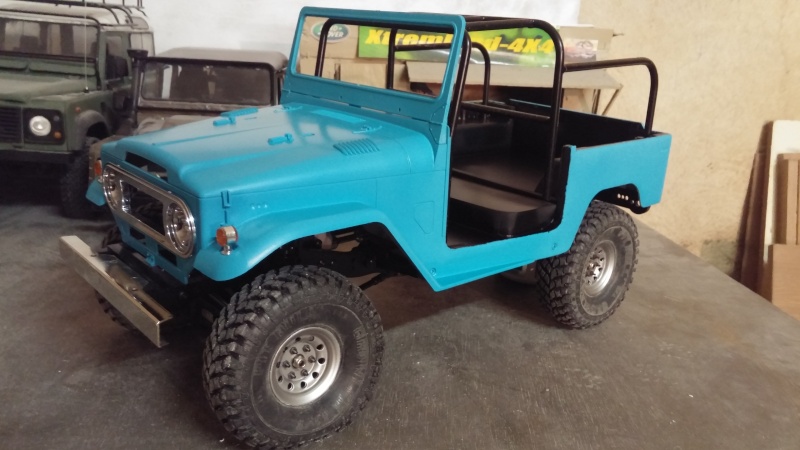

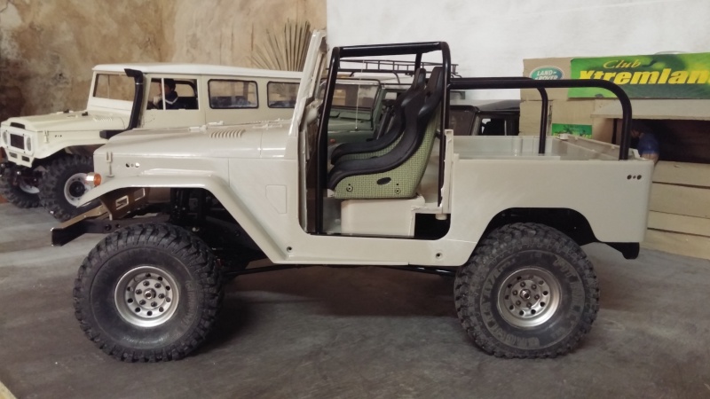

    Passage en peinture pour le FJ, je suis content j'ai trouvé une teinte proche de mon modèle.

    Avec l'intérieur noir comme sur mon modèle 1/1.

    jolie bleu,
    sa avance vite, beau travail.

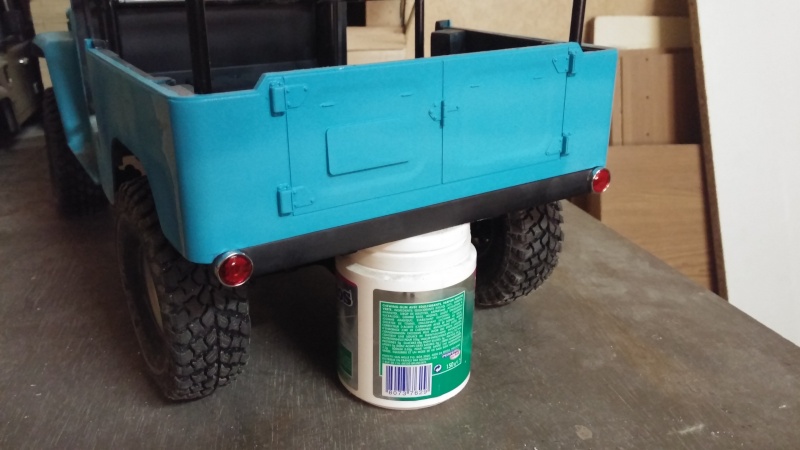

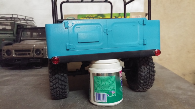

    Pare-choc arrière fait!

    Merci c'est sympa, je vais faire quelques petits trous je pense pour le coté réaliste.
  19. sawblade
    Vraiment top! d'ou viennent tes feux arriere?
  20. ONOFF
    ONOFF membre
    2 Décembre 2011
    1 681
    735
    C'est les clignos d'origine.:humhum:
