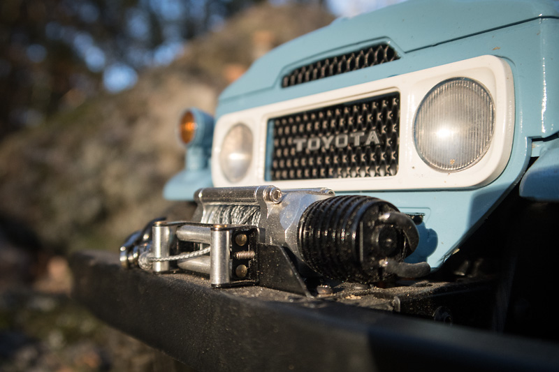

    Beau travail. Quelques propositions d'amélioration :
    - découper l'espace entre le haut de la grille et le capot pour faire comme le 1/1 et y placer une grille. J'ai fait ça sur mes 2 Joustra
    - privilégier des led blanc chaud pour les phares plutôt que blanc froid
    Illustration :
    dawii, RVB42, Adri et 1 autre personne aiment ça.
  17. Adri
    Adri membre
    25 Novembre 2018
    302
    Merci
    Les led blanche je vais les teinter en jaune en blanche c'est moche et ça ne va pas avec le reste
    Et c'est pas c*n pour la grille je vais regarder ça vite, ça va être plus réaliste
    dawii et RVB42 aiment ça.

  19. benjiv
    5 449
    7 763
    Attention, si tu teintes une led blanc avec du jaune, la lumière ressort verte.
    Tu es bon ppur changer les led par des blanc chaud.
    Adri et dawii aiment ça.
