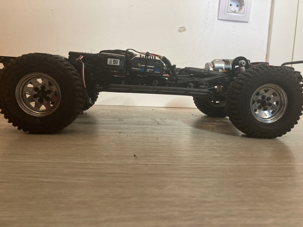

    J'ai pu acheter une carrosserie Hilux qui appartenait au même propriétaire que le YJ, et comme j'ai autre chose sur le chemin du retour, je n'ai pas pris de châssis Modelex pour celle-ci, mais plutôt un avec ressorts à lames, un trailfinder bien sûr hehehehehe je vais mettre ça comme toujours j'ai pensé et je vais enlever ce que je n'aime pas et ce qui reste hehehehe
    C'est la voiture qui est arrivée
    Et ici nous avons le body sœur du YJ
    Et sans gros efforts, comme je l'avais prévu, les axes au dessus des ressorts à lames mais se sont retournés, pas comme je les avais, j'ai enlevé la boite à deux vitesses et le transfert avec ce ventre saillant et j'ai mis un hpi avec un central transfert dans le plus pur style rcmodelex, tout le poids sera inférieur et le ventre plat devrait être livré en standard avec cette voiture, combo 2300 et mob servo

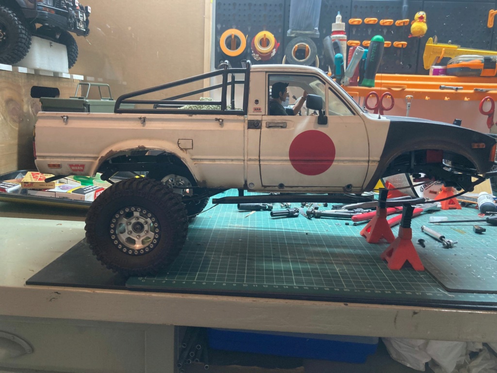

    J’aime bien cette carrosserie :love: Et la hauteur de caisse est parfaite (y) Il faudrait juste des pneus moins larges.....:D

    J'aime bien comme ça. Ça arrive à croiser sans trop toucher ?
    J'aime bien aussi la déco (y)

    Oui, j'attends des adaptateurs hexagonaux plus étroits qui ont un PIN et ils sont vraiment nuls, si on appuie trop fort ils freinent et si on appuie trop peu ils se détachent.
    Merci !! La vérité c'est qu'il frotte à peine, il comprime juste quelques millimètres de plus qu'il ne l'est, disons que sur les photos, au repos, il est complètement plus bas, cependant j'attends des amortisseurs de 70 mm pour pouvoir faire le peu de distance, qu'est-ce que ça aura

    Nous allons apporter quelques modifications au Hilux, je n'ai jamais aimé ni été convaincu par les essieux Yota, encore moins le 1, alors vu qu'ils ne sont pas vendus, voyons comment ils se révèlent.
    Cela ira avec des pneus avec moins de déport et 108 pneus, pas 100 pneus avec la nouvelle hauteur, mais là on ajuste tout...

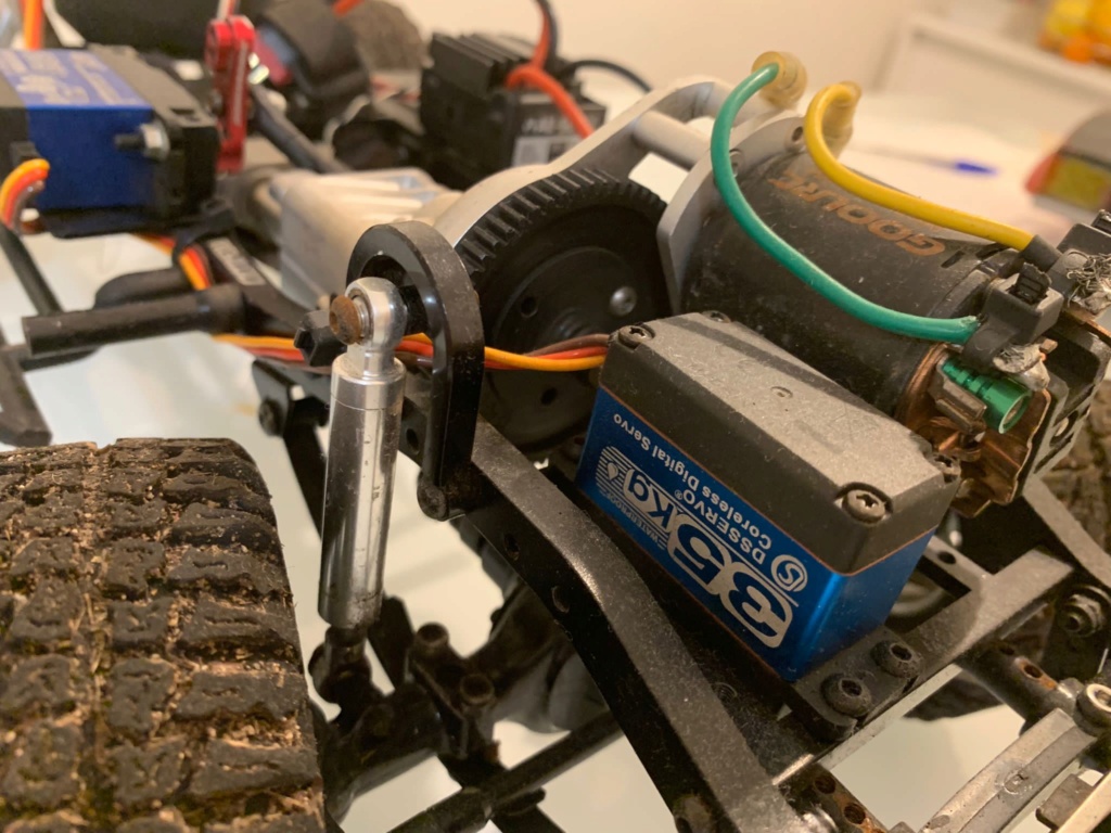

    J'ai déjà réalisé le premier support en tôle, j'ai fait celui-ci le premier car avec le différentiel c'était le plus compliqué et exigeant en termes de mesures, maintenant je vais faire un miroir pour le côté droit pour pouvoir marquer la hauteur et je ferai ceux de l'arrière en métal. Je les ai d'abord fabriqués en nylon pour voir à quoi ça ressemblait et faire des tests avec la largeur de la bande de roulement, pour que ça ne ressemble pas aux photos, bien sûr.

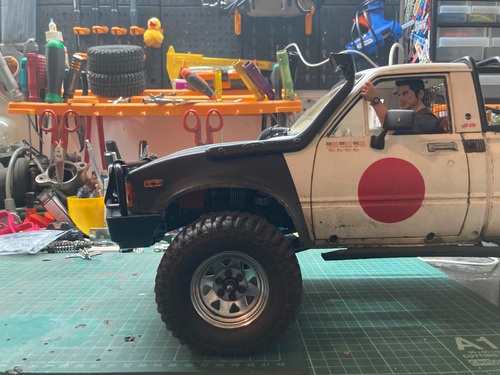

    Au final ça ira avec des biellettes à l'avant et des ressorts à lames à l'arrière, je pourrai avoir une hauteur plus basse, donc ça restera aussi avec les roues de 100mm
    J'ai enfin réussi à le régler à l'avant... au final 100 pneus hehehehe, voyons si dans les prochains jours je finis avec la partie arrière et mets le treuil sur le pare-chocs, en plus probablement de mettre des phares plus petits sur le pare-chocs

    J'adore ce Hilux, la peinture "japonaise" façon aviation japonaise, magnifique:love:
    Avec les effets vieillissement comme sur les parois de la benne(y)
    Tes "scales" sont juste le compromis parfait entre le look "scale" tout en etant optimisé "baroudeur":)

    Oui un peu gros, ils ne sont plus là... ni les feux ni le châssis ni le pare choc... au final j'ai pris un châssis Modelex pour cette carrosserie
    Merci, je l'ai acheté comme ça mais je l'ai adoré quand je l'ai vu donc je ne pouvais pas le laisser s'échapper
