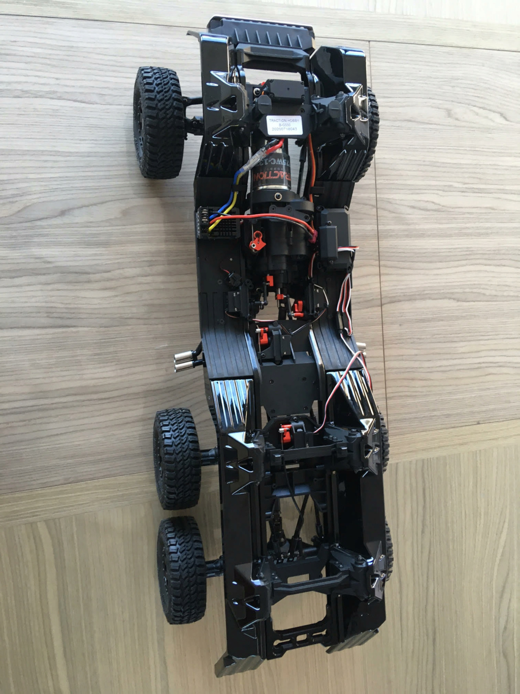

    Début de la modif du chassis...
  16. Shervault
    Shervault membre
    10 Avril 2016
    654
    383

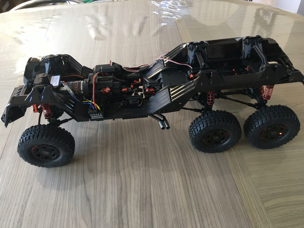

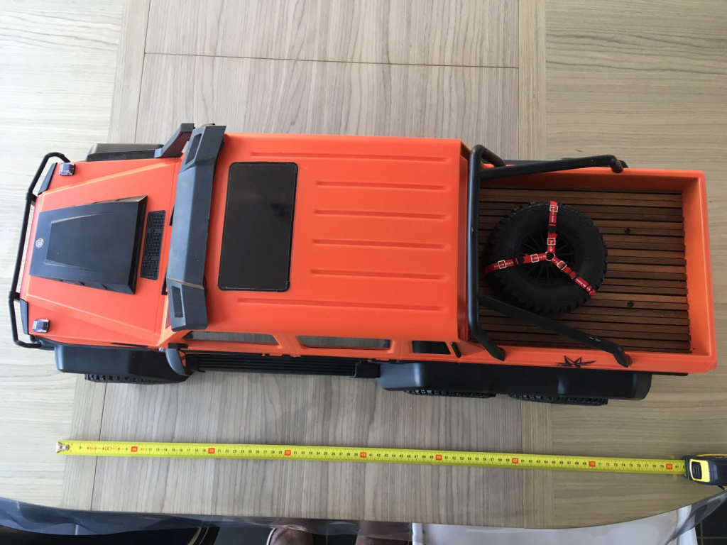

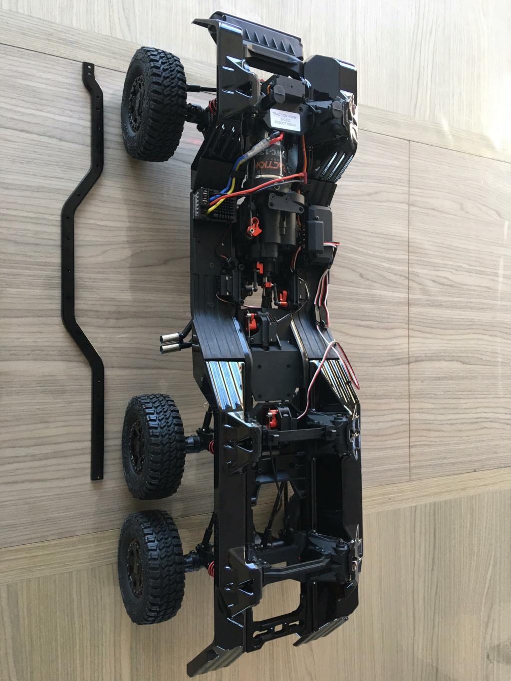

    Voilà le gros bébé terminé... J'adore !! J'ai fait quelques tours de roues ce soir, de nuit, juste pour essayer. Je ne pouvais pas attendre... :)
    Voilà ce que ça donne.
    Chassis complet avec un longeron du g550 pour donner un ordre d'idée de la différence de longueur.
    Quelques détails. D'ailleurs si vous souhaitez voir quelque chose en particulier dites le moi.
    Soudures d'origines de bonne qualité, bien brillantes. C'est pas si courant (y)

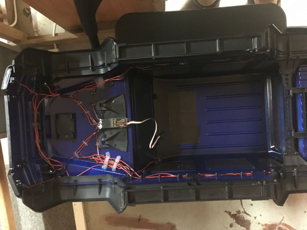

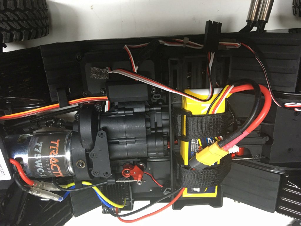

    J'ai percé le capot du boitier des récepteurs pour passer facilement le cable des lumières. Il y a effectivement deux récepteur, un principal 4 voies et un second relié au 1er par un bus, avec 4 voies lui aussi.
    fixation au mieux (certains penseront surement "au moins pire") des longueurs de cables supplémentaires, du kits Leds. L'important est que rien ne puisse venir se prendre dans les fixations de la carro.
    Avec la carro et un mètre pour voir la longueur. Ne vous laissez pas avoir par l'effet d'optique de la photo, la longueur est d'environ 78 cm
    Son poids en ordre de marche avec Lipo 3S 2200 mAh de 205g. Il devrait prendre quelques gramme supplémentaire car je vais installer une version plus courte de la galerie de G550 (le toit du G63 étant plus court), je vais aussi ajouté un vtt 1/10 sur la benne.

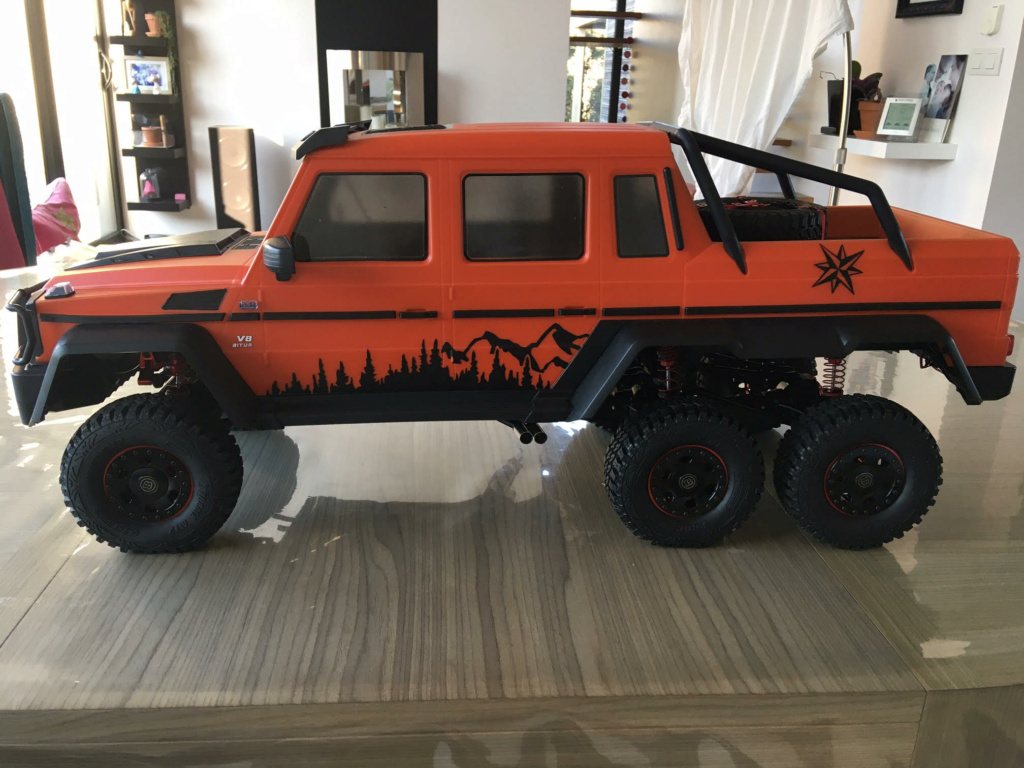

    Impressionnant !
    Les roues paraissent presque petites par rapport à la carosserie.

    C’est plus vrai sur les photos qu’en réalité. Ce sont qd même des 120 mm.
    j’ai quatre 130 en stock mais en 46 de large contre 40 pour ceux d'origines. Quand j’aurais reçu les jantes je ferais un essais pour voir ce que ça donne.

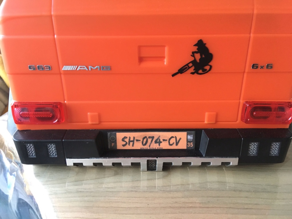

    Après on a l'habitude de mettre des roues"trop grande"quand on ramène à l'échelle on s'en rend compte.
    Sympa la déco.
    Shervault apprécie ceci.
  20. Shervault
    Shervault membre
    10 Avril 2016
    654
    383

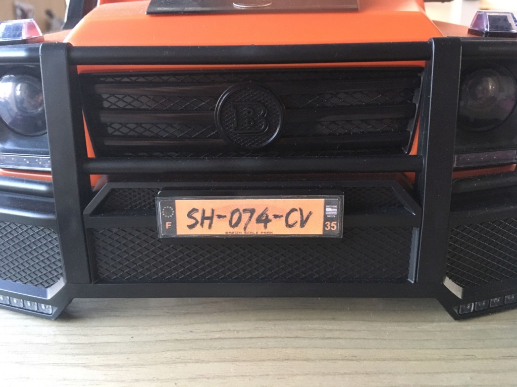

    Merci Morgan86 pour la déco. j'y ai passé du temps à découper tout ça à la main car je n'ai pas la machine.

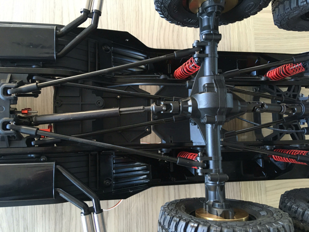

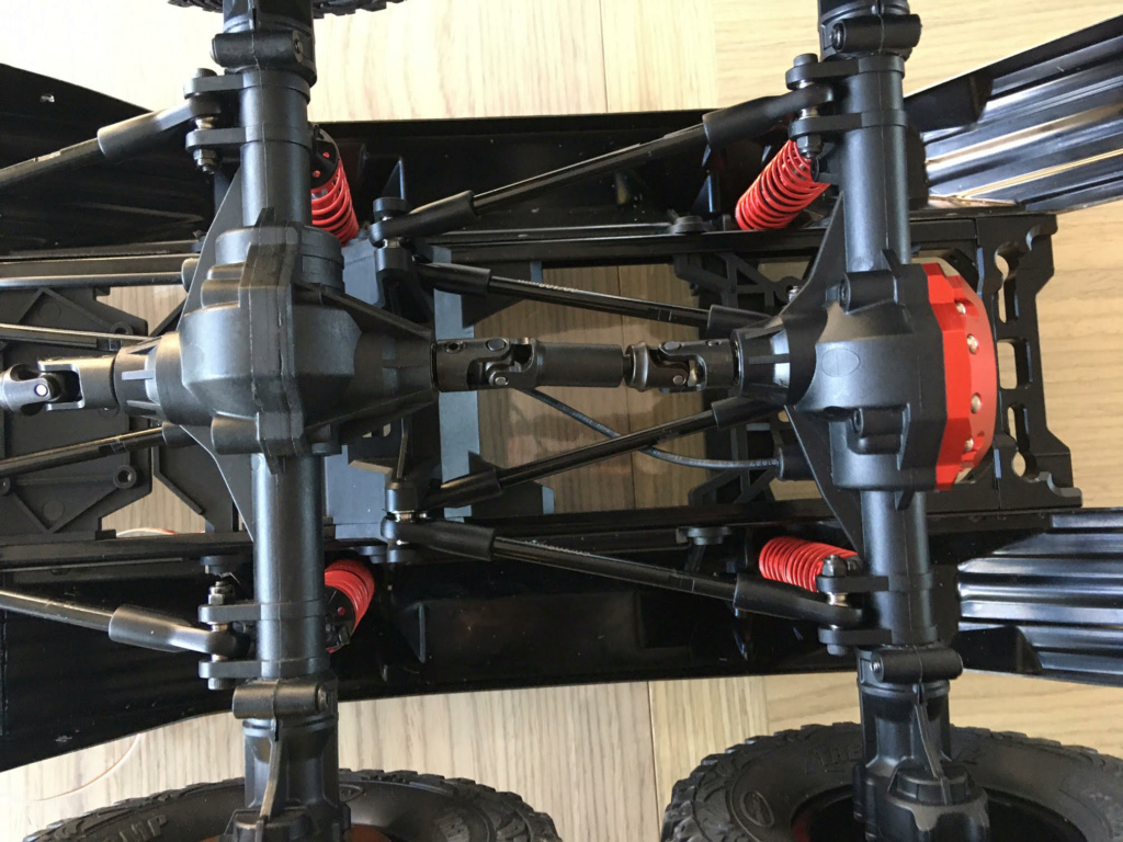

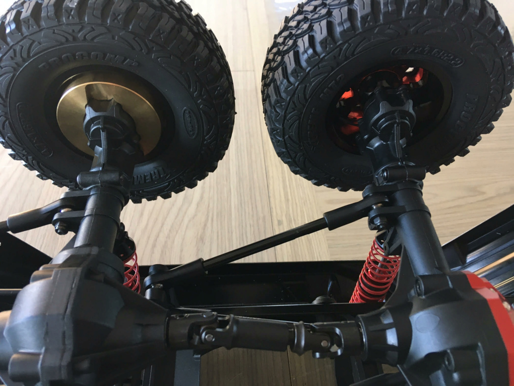

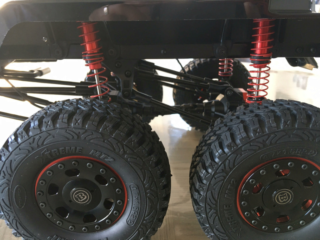

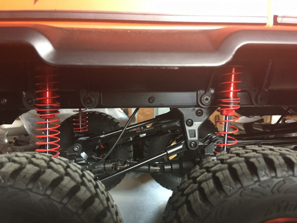

    Je trouvais hier soir en le rangeant qu'il piquait un peu de l'avant... Je viens de vérifier et il pique ! par contre je me demandais aussi à quoi servait les deux paires de ressorts supplémentaires dans le kit 6x6...
    Sur cette photo les 2 amortos arrière. A gauche celui du kit 6x6, à droite celui du kit d'origine 4x4. Voilà donc à quoi servent les deux paires de ressorts supplémentaires et pourquoi l'avant pique du nez.
    Je vais essayer de vous montrer la différence avec deux photos avant/après changement des ressorts.
