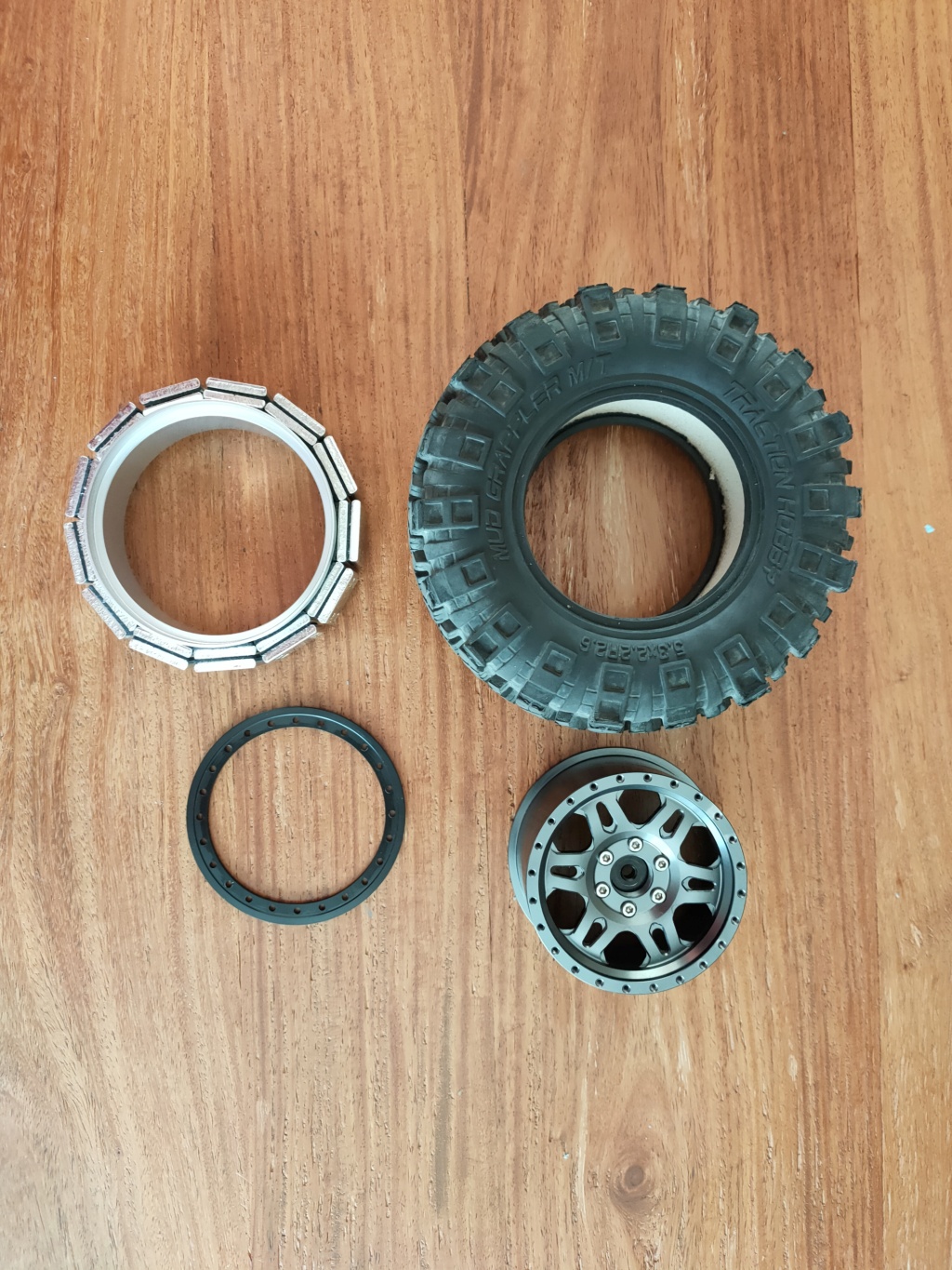

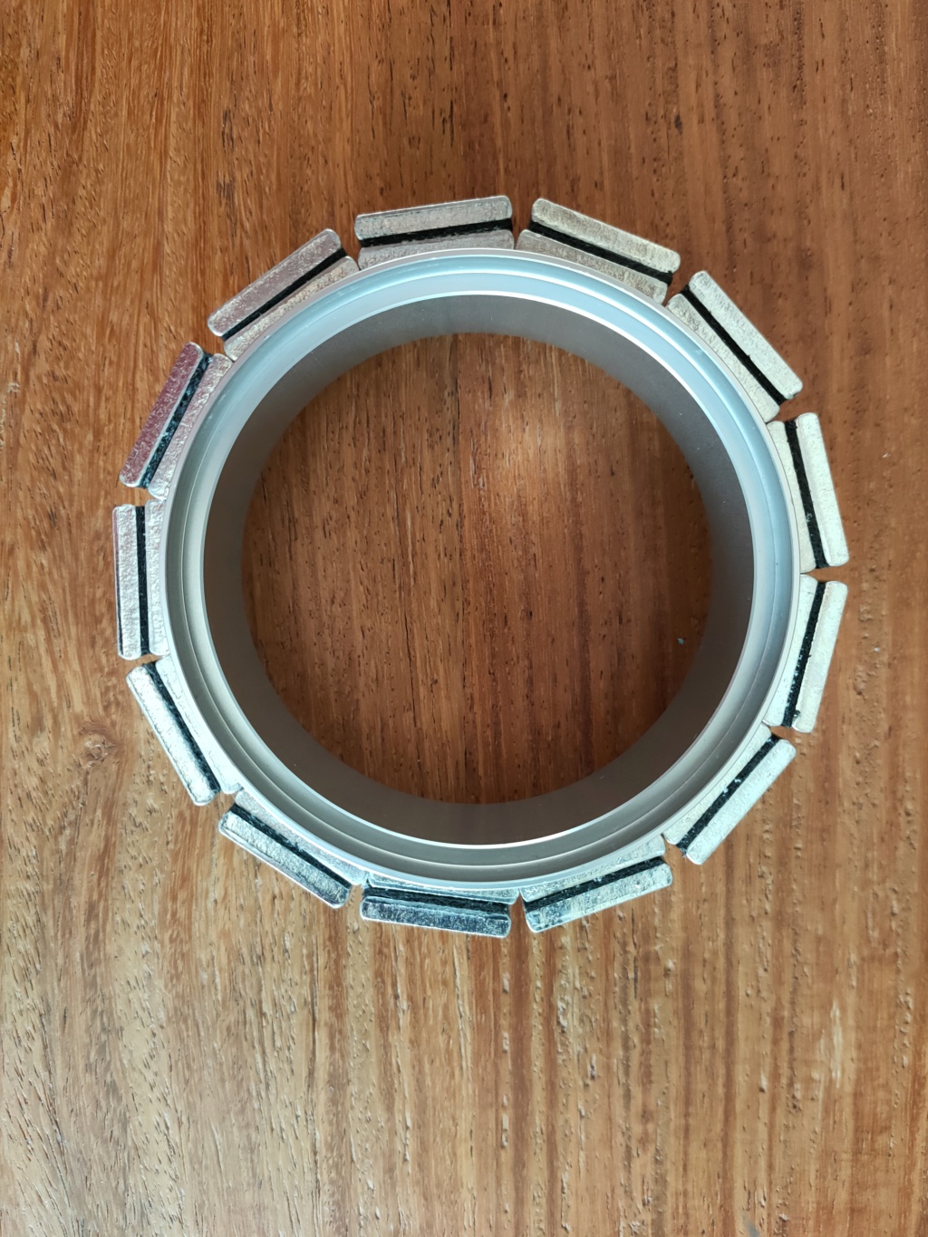

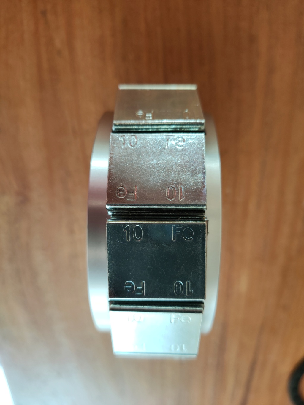

    P'tite sortie du jour !
    Photos d'une roue avant démontée, 26 poids de 10gr :surprised:
    Oliv :salut:

    C’est toi qui a mis les lests autour de la roue ? Ça me semble beaucoup, ça plus les masses autour de l’axe.
  7. Olivdegre
    Olivdegre membre
    30 Mai 2021
    211
    258
    Nan nan c'était comme ça, je n'ai rien rajouté ! Nous étions curieux de voir pourquoi la roue complète pesait plus de 500 gramme :surprised:

    Oui c’est beaucoup. Ton servo de direction doit souffrir…

    Perso je virerais tous. Ca demande aussi plus de travaille au moteur et à la transmission et contrairement aux lests pendulaire c'est pas le point le plus bas du chassis.

    Sur mon Founder j’ai même enlevé les lests arrières pour mieux l’équilibrer. Mais ça peut être différent pour toi olivdegre, suivant l’accu utilisé…

    Oui comme mes collèges, j’enlèverais le poids dans les roues.
    Ça apporte des contraintes mécaniques bien qu'elle accepte sans broncher le 4S.

    Je roule aussi sans lest dans les roues, maintenant. Même si ça aide beaucoup pour rabaisser le CG, ça crée beaucoup trop d'inertie lors des accélérations /décélérations, préjudiciable à la fiabilité et au comportement dynamique du véhicule

    Perso, j'ai zéro lest dans aucun scale et dans les roues non plus.

    Vous avez l'air unanimes sur le sujet, je vais vous faire confiance et je vais enlever ;)
