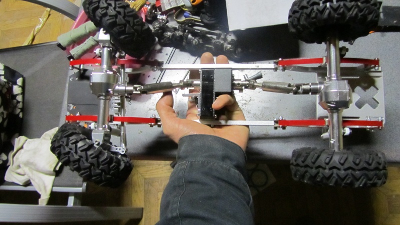

  1. tchoupy57
    ben je sais pas
    mais quand tu regarde le mein avec les lames rouge tu voie que ça :rir3: :rir3: :rir3:

  8. CELD
    CELD membre
    24 Décembre 2010
    491
    Salut ton Tf2 est tres beau
    Effectivement j ai coupé la carro et tu gagne bien en debatement.
    apes j ai mis que la lame noire avec le ressort dans les amortos mais j ai aussi lesté les roues
    et la il est nickel souple a souhait
    Uploaded with ImageShack.us
    et il est pas au max

    Bonjour Celd,
    Tu as mis cette configuration à l'avant et à l'arrière ?
    J'ai fait ça mais le mien est aussi raide qu'un morceau de bois...
  10. teddy79
    teddy79 membre
    18 Mars 2012
    79
    a l'arrière d'origine il est pas trop mal c'est l'avant qui pose probéme pour moi! il va y avoir de la modif dans l'aire :brico3:
  11. CELD
    CELD membre
    24 Décembre 2010
    491
    A l avant c est ta carro qui gene, c est pour cela que j ai decoupé.
    et oui j ai fait ce reglage a l avant et a l arriere
    Rc4wd a remarqué je pense que les jumelles genaient
    voila leurs solution http://store.rc4wd.com/Mojave-Body-Lift ... _2294.html
    n oubliaient pas que j ai lesté mes roues a 65gr ce qui aide beaucoup

  15. CELD
    CELD membre
    24 Décembre 2010
    491
    Ca rehausse la carro donc les jumelles peuvent bouger sans la toucher.
    Teddy je les ai demontées au moins trois fois pour trouver le bon lestage :brico3:

  17. CELD
    CELD membre
    24 Décembre 2010
    491
    Peut etre que toi 65gr ca te plaira pas, et puis il faut voir le terrain pratiqué.

  19. TC94
    4 Novembre 2010
    2 802
    Il y en a pas vraiment car cette pièce n'est pas faite pour cette raison.
    Mais comme tu remontes la caro te jumelles ne touchent plus.
    Et en plus les vis et écrous sont minuscules... :brico3:
