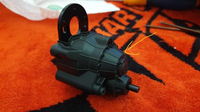

    en cours de montage du nouveau petit jimny, je tombe sur un os.
    A ce demander si un jour je vais tomber sur une rc qui n'a pas de problème de liberté au niveau de la trans.
    En montant le capot (opposé a la couronne), sa tourne bien, et des que je sers les vis....fini. J'y est passer une heure hier soir a essayer, mais je ne comprend pas. D'habitude j'y arrive. Vu comme les boites sont conçu je commence à avoir de l'expérience :mad::mad::mad:
    Mais le je sèche. Les pièces sont propres, pas tordues, bien calées.....La transfert elle tourne comme une horloge. La en serrant sa fait un point dur, sur deux trois dents je pense....
    cela m'étonne d'autant plus que le capot s'emboite tranquillement, il n'est pas de travers ou autres.....
    Si vous avez eu le cas.....ou une solution, merci par avance

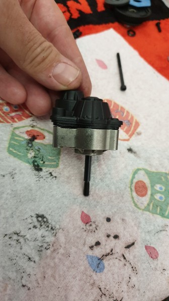

    comme vous pouvez le voir il ne reste pas grand chose. Donc....les seuls pignons tournant (vu que j'ai enleve l'axe de sortie avec son pignon) sont les planétaires....donc le point dur vient de la
    La plaque à l'air de se mettre de travers, il faut que je vérifie si elle est plane, et ensuite faut que j'aille voir dans ma caisse a vis pour visser la plaque sur le support sans le cache en plastique, pour voir si cela le fait....car la plaque de travers peut aussi dire que l'axe "serait trop long"
    donc:
    soit l'axe est trop poussé par le cache en plastique ce qui comprime le systeme de planetaire....(cache mal fait ou axe trop long)
    soit la plaque est pas assez épaisse et ou voilé mais je vois pas comment car la pignonnerie est bien en dessous de l'appuie de la plaque
    donc plus pour l'hypothèse 1
    Seb

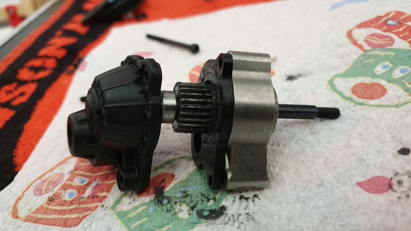

    La pièce en métal (je vais appeler ça "carter") sur ma version (2018) est est en plastique..
    Le roulement seul va bien se mettre dans son logement du carter en plastique? (deuxième photo, roulement à gauche sur la photo)

    désoler j'avais pas vu ton message...j'ai du lire trop vite....tu avais la solution(y)(y)(y)
    Je viens de finir et effectivement....soit axe trop long, soit la petite butée sur le pignon juste avant qui est trop importante. La butée qui sert a éloigné le roulement.
    Mais y a je dirais.....un bon mm....
    demain j'essaierais sans le roulement pour voir si c'est l'axe qui est trop long ou si c'est la porte du roulement qui pousse le roulement trop loin
    Seb
