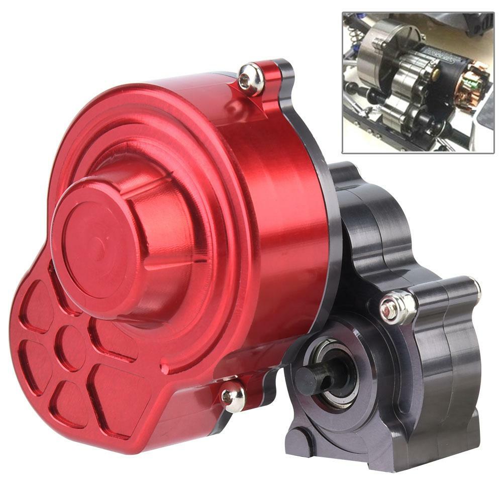

    et pourquoi ne pas changer ta BV par ceci :
    Alliage Complet Assemblé Transmission Gearbox pour AXIAL SCX10 WRAITH RC voiture | eBay
    suffira de l'ouvrir pour la graisser , régler correctement les entredents et hop !!! :D
