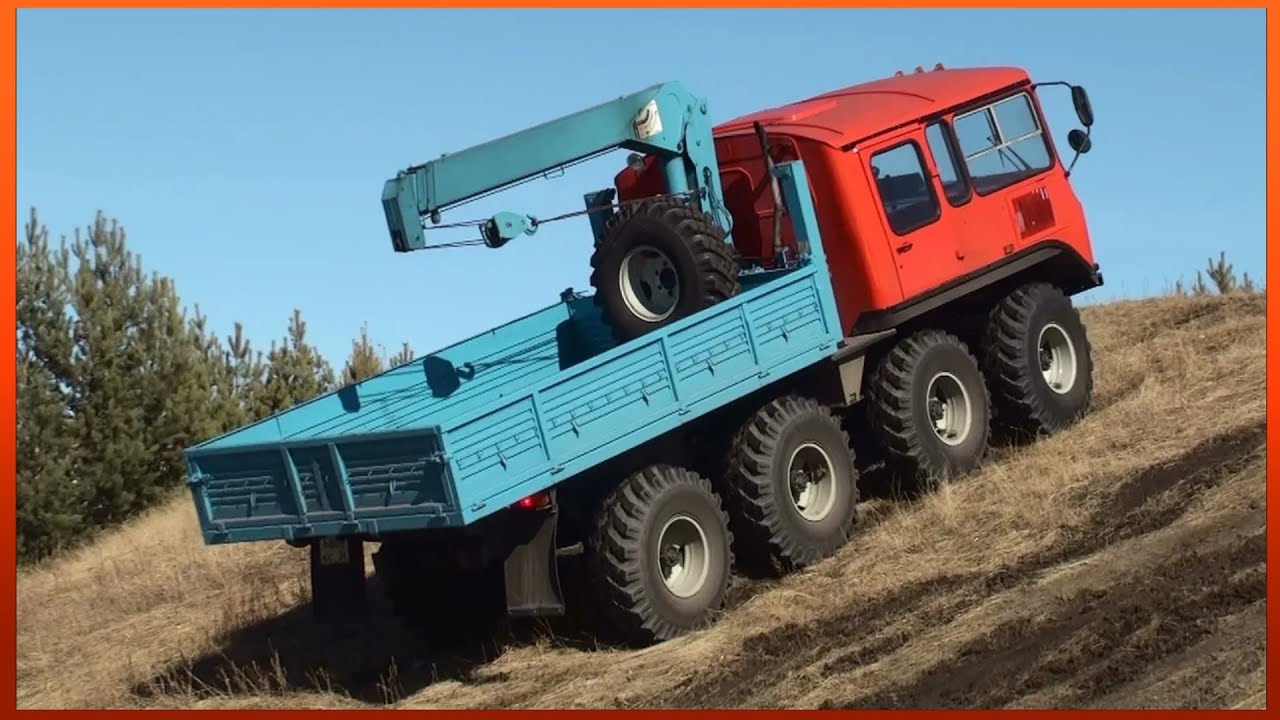

    Il s'agit donc bien du KRS 58 "bandit" que l'on croise dans Snowrunner, un bon petit camion avec une des meilleures grues légères du jeu :
    Il est inspiré d'un véhicule existant, le P8WD "GEOLKOM-PM" :
    vintage60, dede, fb11 et 1 autre personne aiment ça.

    La dernière photo c'est donc un réel ? Ou un proto?

    Alors il semble s'agir d'un véhicule réel produit en très petite série (peut-être même un exemplaire unique, difficile à dire) mais j'ai trouvé assez peu d'infos sur son origine exacte, toutefois son nom fait directement référence à un comité géologique Russe donc j'imagine qu'ils ont fait fabriquer ce véhicule pour leurs besoins spécifiques.
    Et il s'agit réellement d'une cabine de bus posée sur un châssis tout terrain, certainement afin de réduire les couts de fabrication.
    On trouve aussi quelques vidéos de présentation du véhicule mais là encore peu d'infos précises sont distillées :
