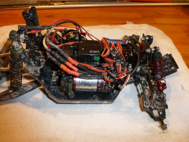

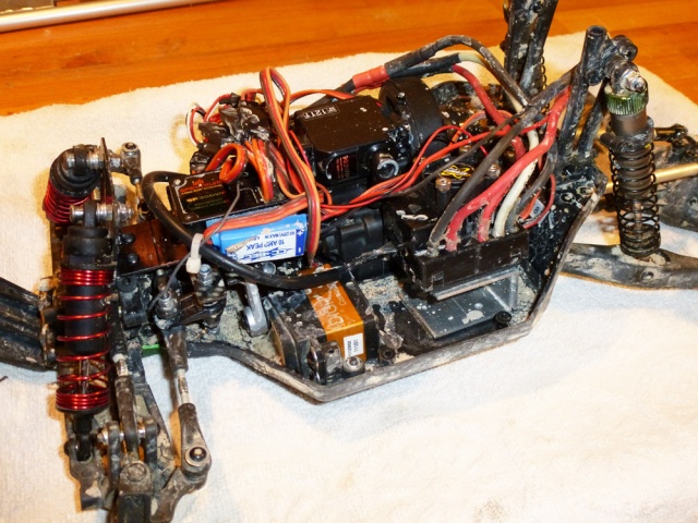

    La pâte dans le diff avant c'est formidable, le Twin grimpe aux arbres, meme si je perd en rayon de braquage.
    Un aperçu de ce que j'ai fait rentrer au chausse pied dedans:
    Controleur Mamba Max Pro rehaussé avec de la charniere alu pour etre moins exposé.
    Moteur Tekin brushless sensored
    Servo de direction Savox 1256tg
    Ubec Castle
    Recepteur radio collé sur le support carbone à la place des suspensions d'origine.
    Tout les éléments ont reçu une grosse couche de Plastidip.
    En attendant les lipos 3S...

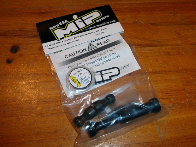

    Pour la transmission j'ai monté un cardan arrière MIP mais sinon pas de soucis, surtout que le moteur est sensored donc très doux au démarrage.

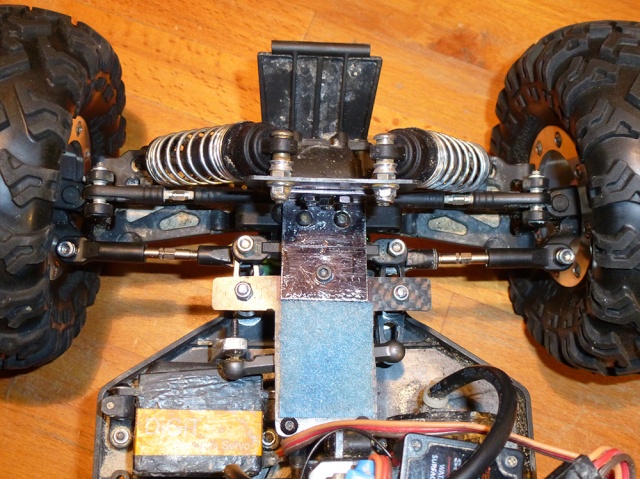

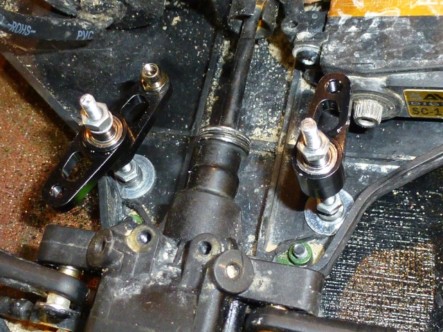

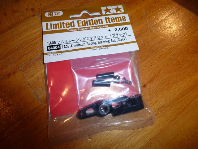

    Salut les gars, je viens de voir que je n'avais jamais posté les photos de mon système de direction sur ce forum!
    Alors voilà:
    Steering sur roulement à billes Tamiya TL01 , j'ai trouvé ça en cherchant sur Ebay et ça colle parfaitement à l'échelle du TH:
    L'ensemble est monté sur deux tiges filetées prisent dans le châssis:
    Le tout est chapeauté par ma plaque de carbone très fine:
    Et un cardan arrière Mip à monter:
    pushing apprécie ceci.

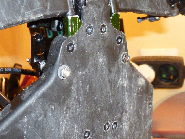

  14. hanjin-san
    10 090
    5 505
    Dommage pour les écrous qui dépassent du châssis :(
