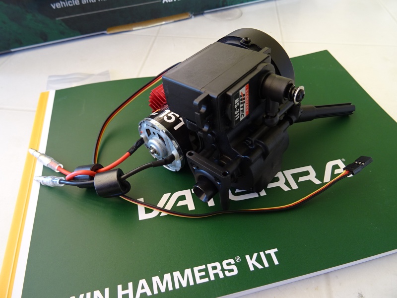

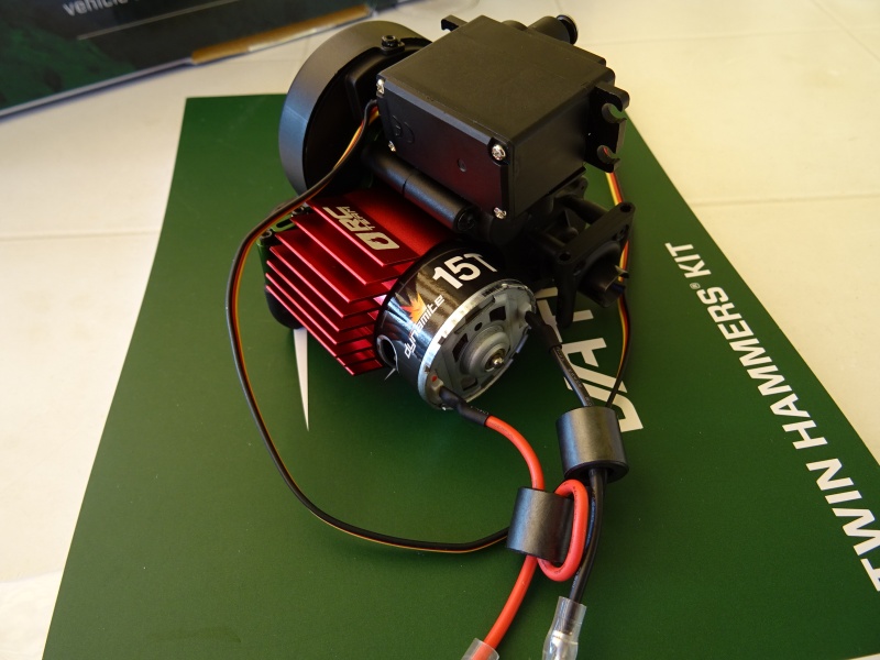

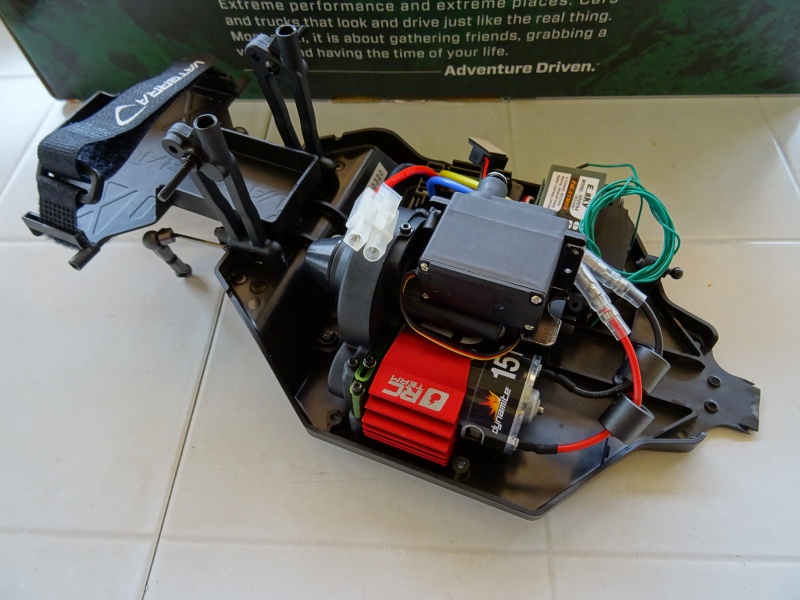

    Concernant le montage, voici la partie groupe motopropulseur + servo tout juste sortie du four :D . De la récup en ce qui concerne le vénérable Hi-Tec. Monté en partie, il va falloir confectionner une patte en alu pour relier le second coté qui pour l'instant est dans le vide. La rencontre entre l'ancien et le nouveau occasionne comme d'habitude un peu de modifs dans l'air. :rolleyes:

    Si tu as un souci avec le servo de boîte pour le réglage, j'ai monté une tringlerie sur ressort mais bon, le tien sera pour basher, bloques ta boite sur le bon rapport et tu gagne quelques grammes en retirant le servo.

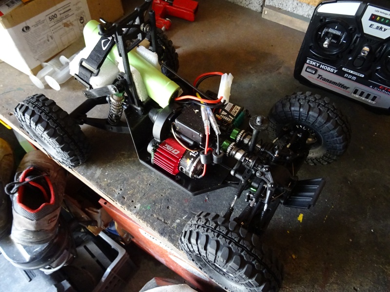

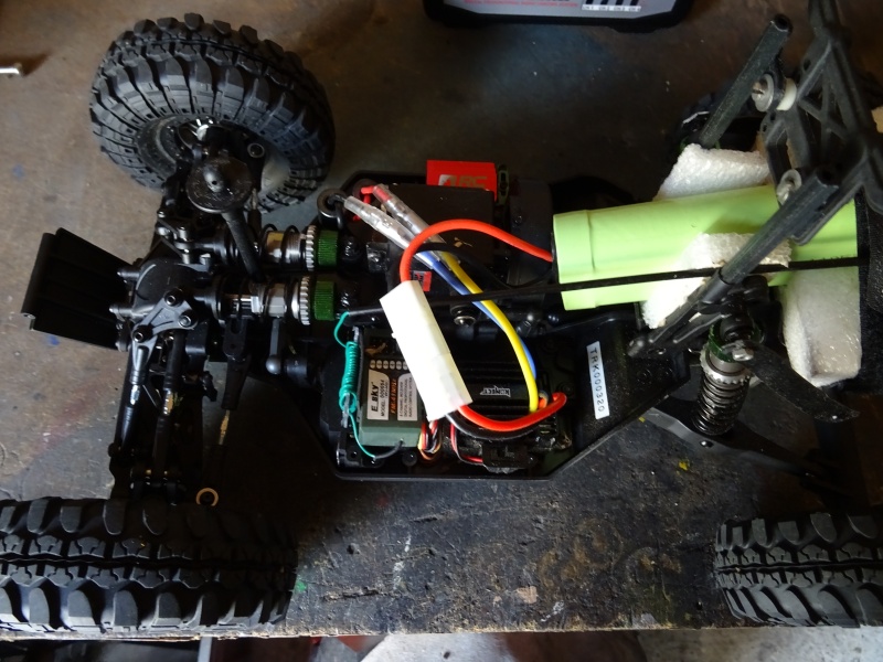

    J'ai pu tester et étalonner le servo de boite. Jusqu'ici RAS. (y) J'avais un peu hésité à savoir si oui ou non j'allais la bloquer... Finalement étant donné que j'utilise une radio six voix (récup encore) avec le récepteur qui va de paire, j'ai largement de quoi pouvoir utiliser les deux rapports dispo de la boite.
    Tout ce petit monde trouve parfaitement sa place. :) La batterie sera disposée toujours à l'arrière mais sur la tranche avec une mousse dense en "U" au niveau des montant afin de garantir un bon maintient. Le scratch de fixation d'origine sera surement à modifier. :passur:

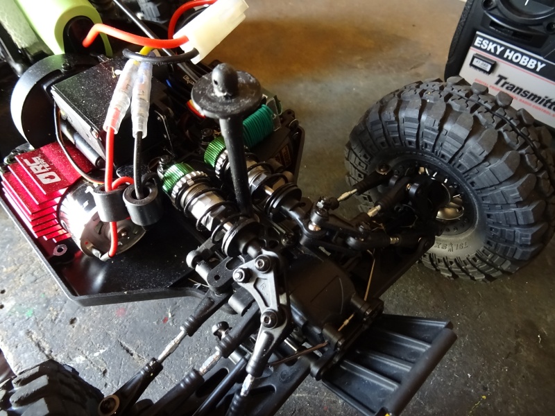

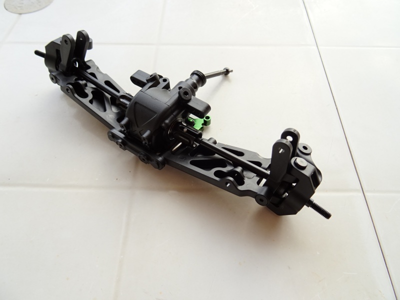

    Pour finir, une petite photo de l'avancée du jour.
    Le train avant quasiment terminé. (Sans ses biellettes.)

    un conseil, le support d'accus, fixes le sur la cage et pas sur le châssis car si tu dois démonter la cage, tu verras qu'il y a beaucoup de vis à retirer....je suis à 4 vis pour démonter la cage du châssis, j'ai conservé les 4 vis sous le châssis pour la fixation de la cage.

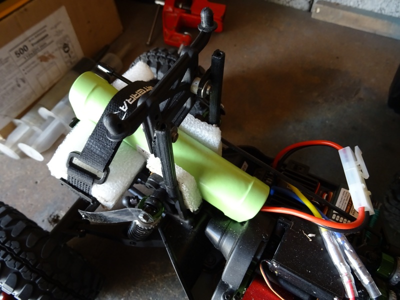

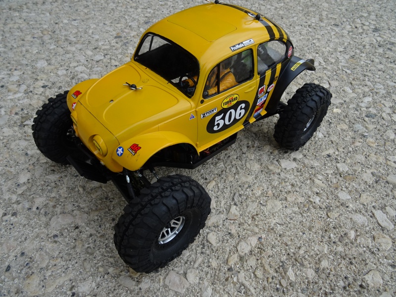

    Ça y est ! Le Twin Bug est enfin monté. :)
    Les plots de fixations ont été confectionnés avec des éléments de récup par-ci par-là mais ceux de l'arrière demandes à être peaufinés. Un ami ayant une imprimante 3D est en train de regarder ça pour me les faire en une seule pièce.
    J'ai du faire de la place pour l'accu en retravaillant un peu le support d'origine prévu pour un lipo afin qu'il puisse rentrer en longueur mais rien de bien gros. Je me suis également confectionné des supports en mousse afin que l'ensemble soit bien blotti en toute circonstances.

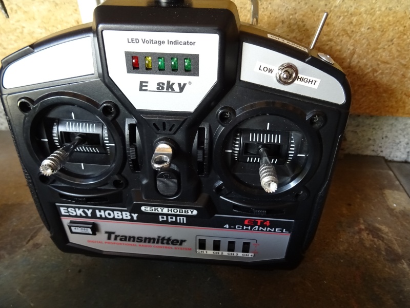

    Une petite photo de la radio au passage. Je suis plus à l'aise avec ce type d'émetteur qu'avec le "volant". Ici aussi donc récup ! Avec quelques petits aménagements supplémentaire pour la commande du servo de boite
    Pour finir une photo d'ensemble lors de son premier tour de roue. Il reste encore à peaufiner quelques bricoles. Notamment la réduction des ailes qui ont tendances à toucher les pneus un peu trop souvent lors de franchissement ou de virages serrés. Egalement à faire, des extensions de carrosserie en lexan noir au niveau des bas de caisse jusqu'au châssis pour protéger les composants. Les premiers tours de roues dans le jardin ont vraiment été très positifs. La configuration choisie s'est révélée être parfaite pour l'utilisation envisagée. La boite longue est super pour attaquer sur le plat et la courte est en vrai plaisir hors des sentiers battus pour faire un peu de grimpette. Bref que du bonheur. :D (y)
