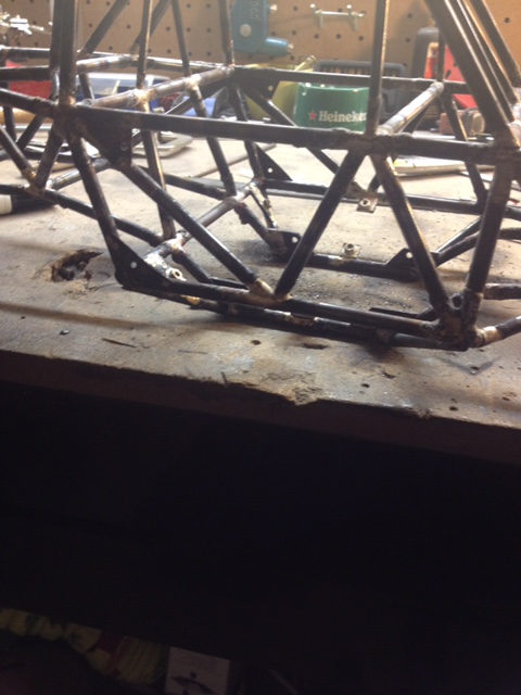

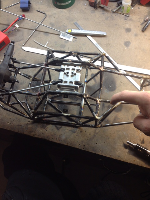

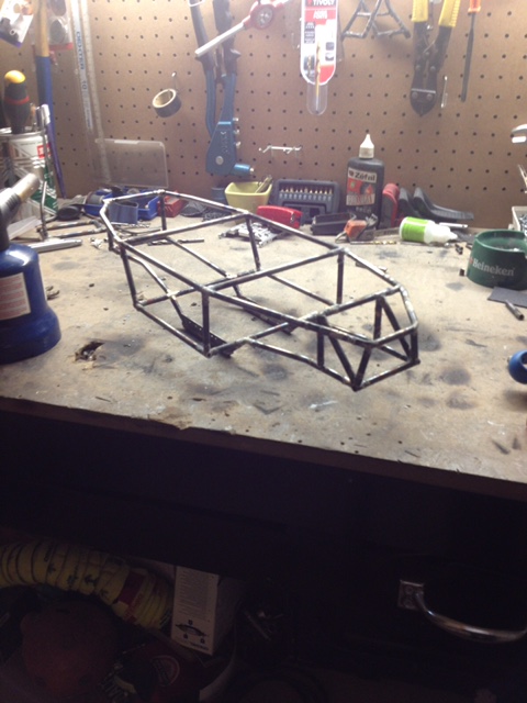

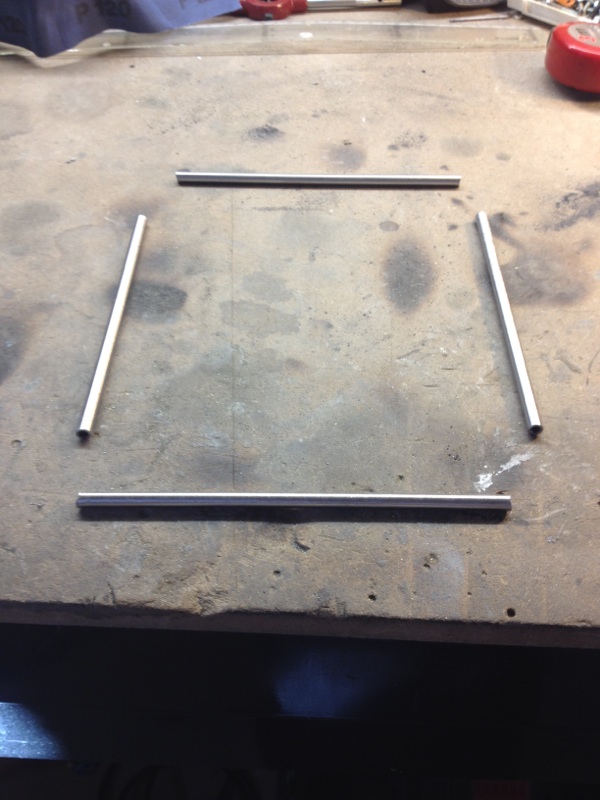

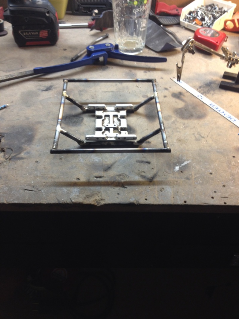

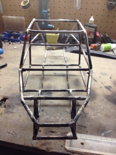

    On part donc sur de nouvelles bases, des mètres linéaires de tubes creux et des baguettes d'argent :
    OH ! La belle barque :D !

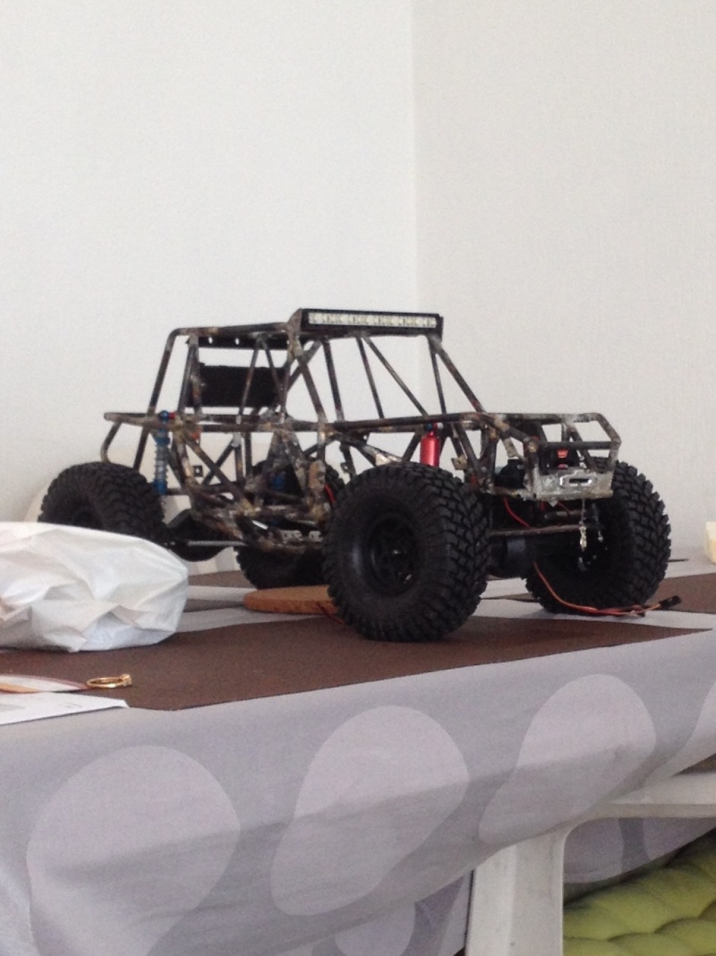

    Photo de famille :
    J'espère pouvoir faire de belles vidéos avec les deux ibex en Rush :D !!

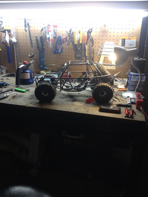

    Installation des liens (en M4 sivouplé :cool:)
    Et paf juste pour voir des roues :p !

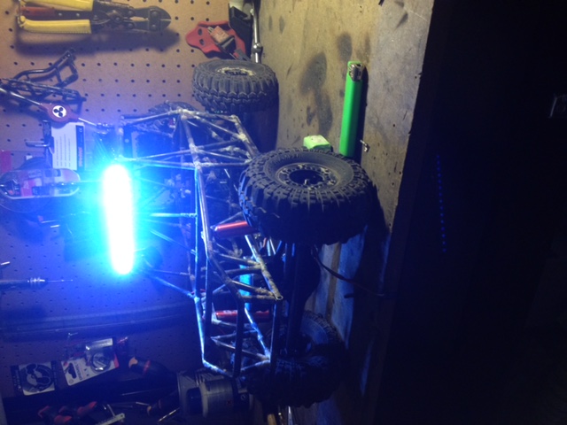

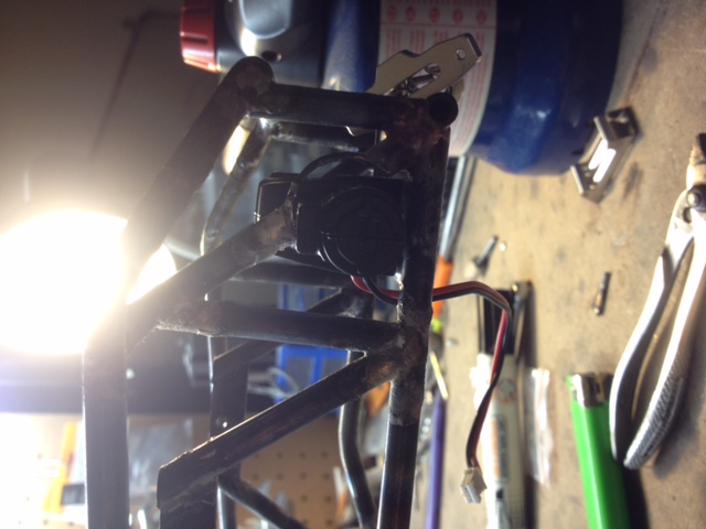

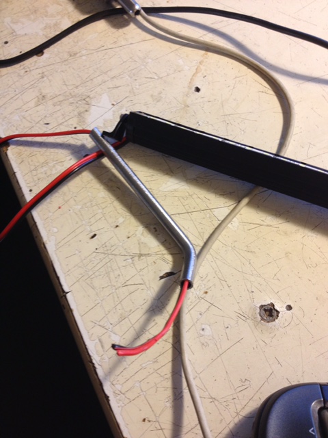

    Aller, il est temps de s'occuper de la barre led.
    Pop's a eu l'idée génial d'insérer le câble dans le trou du tube....
    Et bimm ça envois très fort en 3S (y) :

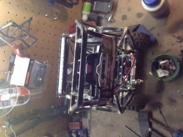

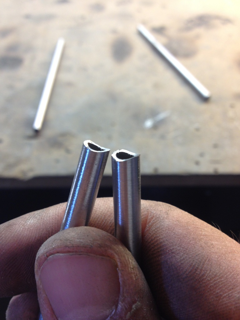

    Pour le treuil il y a fallu faire quelques modifs châssis pour le placer correctement.
    Afin que le treuil sois au plus près du nez de l'Ibex et que la grille de capot tombe bien devant...
    Le tube a été coupé et un demi rond viens prendre sa place ce qui permet de gagner quelques précieux mm....

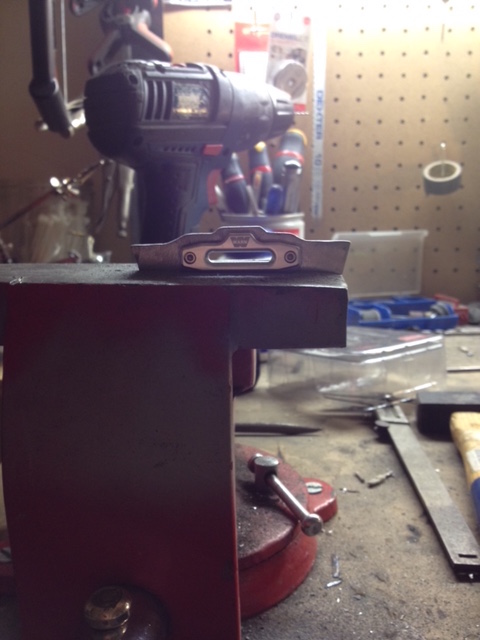

    Maintenant, fabrication du support de l'écubier :
    Et installé ça donne :

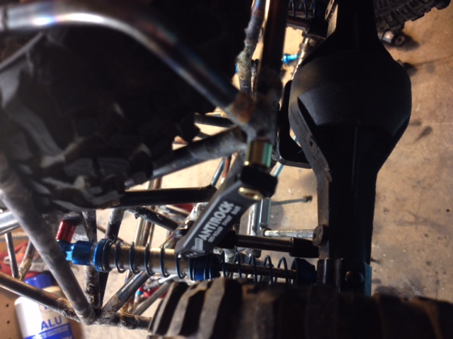

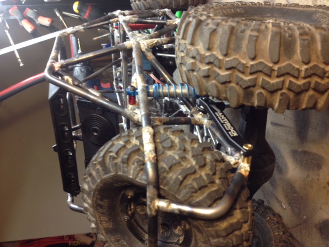

    Pose de la barre anti-roulis VP :
    Elle a dû être modifiée pour bien s'adapter sur le châssis (raccourcie).
    Ca limite un chouille le croisement arrière mais on espère gagner en stabilité lorsque je serais pleins gaz déposant les autres dans un nuage de poussière :hihi::p !!

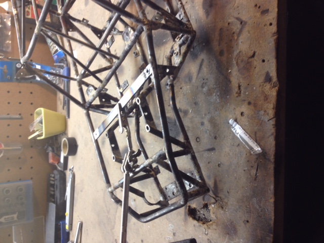

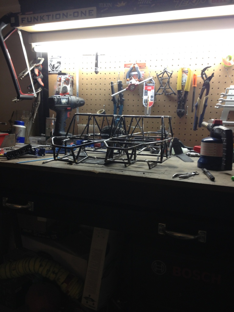

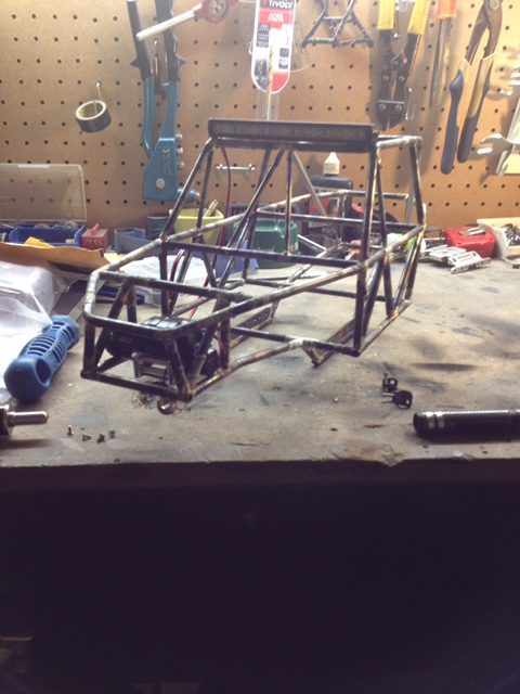

    En voilà un gros tas de tube...

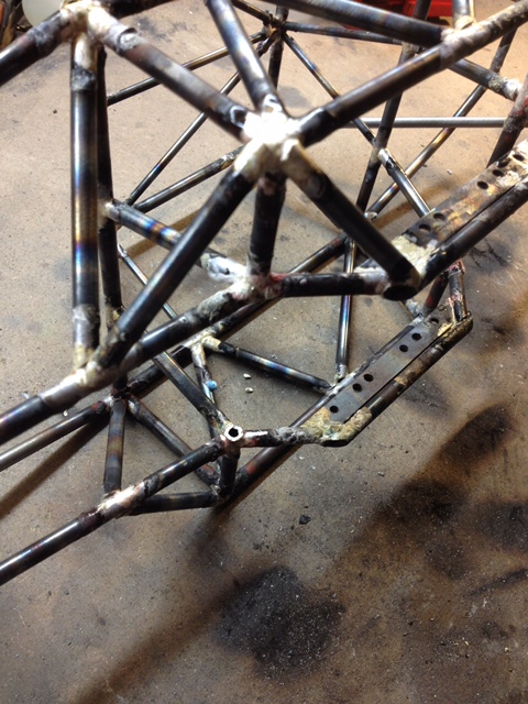

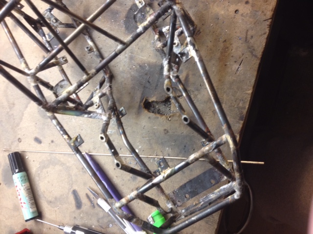

    Fixation de mille milliard de pattes pour tenir les panneaux, intérieur, accessoire, treuil, support batterie, amortos, etc...
    Pop's it à ça manière pour souder ces petites papattes ;
    Il ne cherche pas à découper la petite patte et la souder directement.
    Il utilise et soude la plaque complète pré percée
    et coupe ensuite.

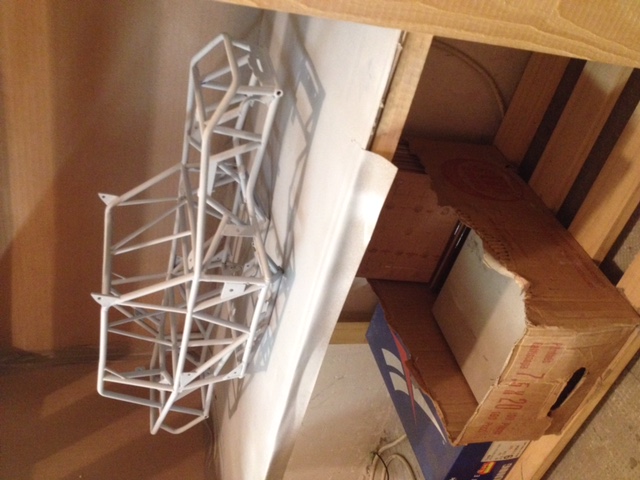

    Et voilà la cage terminée, avant son micro billage.

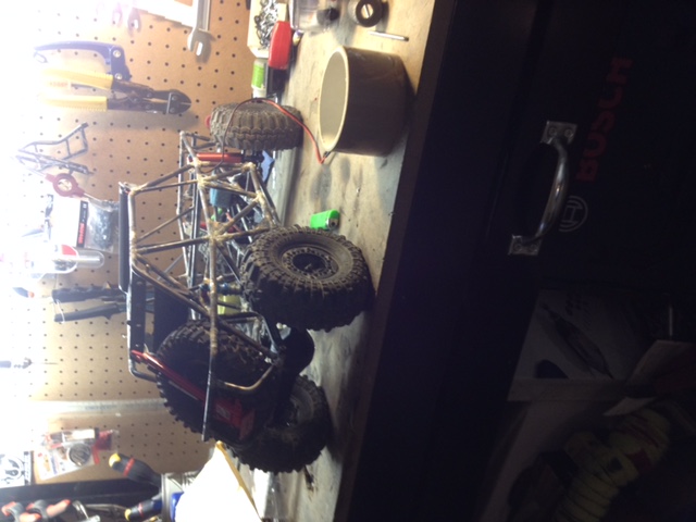

    Ici monté avec les Pit Bull :
    Et paf ça y est c'est sablé mais ça va vite :D !!
    La cage a directement été apprêté dans la foulé pour évité que la rouille n'apparaisse sur l'acier à nu.

    Super boulot ! Je sais le temps qu'il faut pour réaliser un engin comme ça, bravo !! Et la patience pour les milles papattes d'accessoires divers ...
    C'est bien du tube de 6mm ?
    Au plaisir de le voir évoluer encore !
  13. Pops it
    Pops it membre
    7 Mars 2012
    2 158
    339
    Merci G-marc (y)
    Full tube de 6, sauf les quelques rond de 4 et 3
    Le châssis pèse 1kg100 tel quel là
