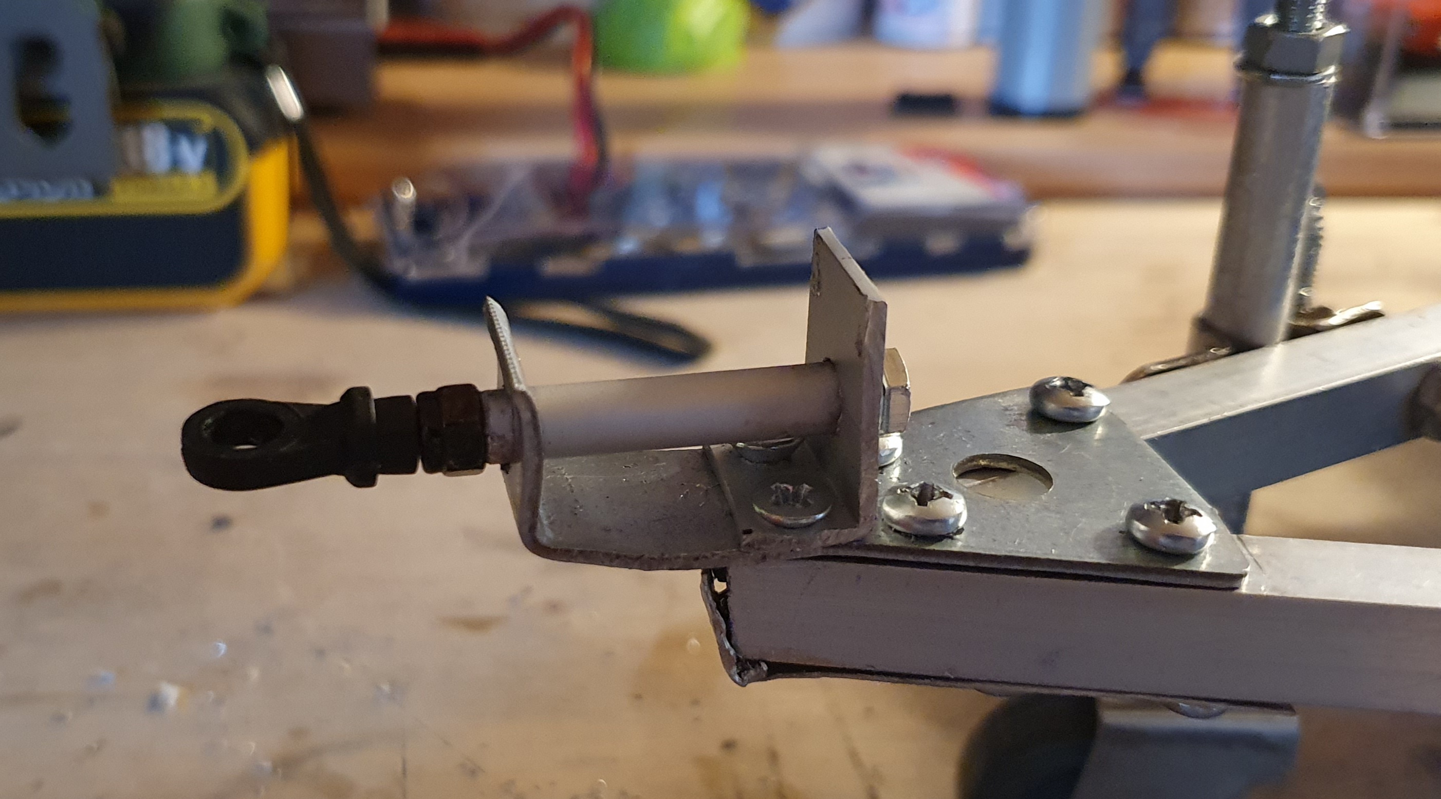

    Alors, hier comme prévu je suis allé faire un tour au magasin de bricolage, bon ça augmente pas mal le prix de la remorque au final, mais le matériel servira aussi plus tard. Coup de bol, des "amis d'amis" se sont présentés à moi, les gars étaient en tenue de chantier donc j'en ai conclu qu'il était beaucoup plus doué que moi en matière de bricolage, et ils m'ont bien aidé dans le choix de mes emplettes ! Avec de l'alu, boulon, vis, etc, j'ai donc pu créer le timon. Je vous ai prévenus que le technique c'était pas mon fort, vous le verrez sur la photo suivante, j'ai fait aussi bien que j'ai pu, au moins c'est fonctionnel et ça m'a l'air assez costaud :
    Voilà, c'est pas aussi beau que ce qu'on pu faire Scal et Sawblade, mais ça tourne librement et ça reste dans un esprit un peu déglingué qui me plaît bien, et qui sera amélioré esthétiquement avec quelques points de rouille plus tard, sur les parties qui ne sont pas très nettes.

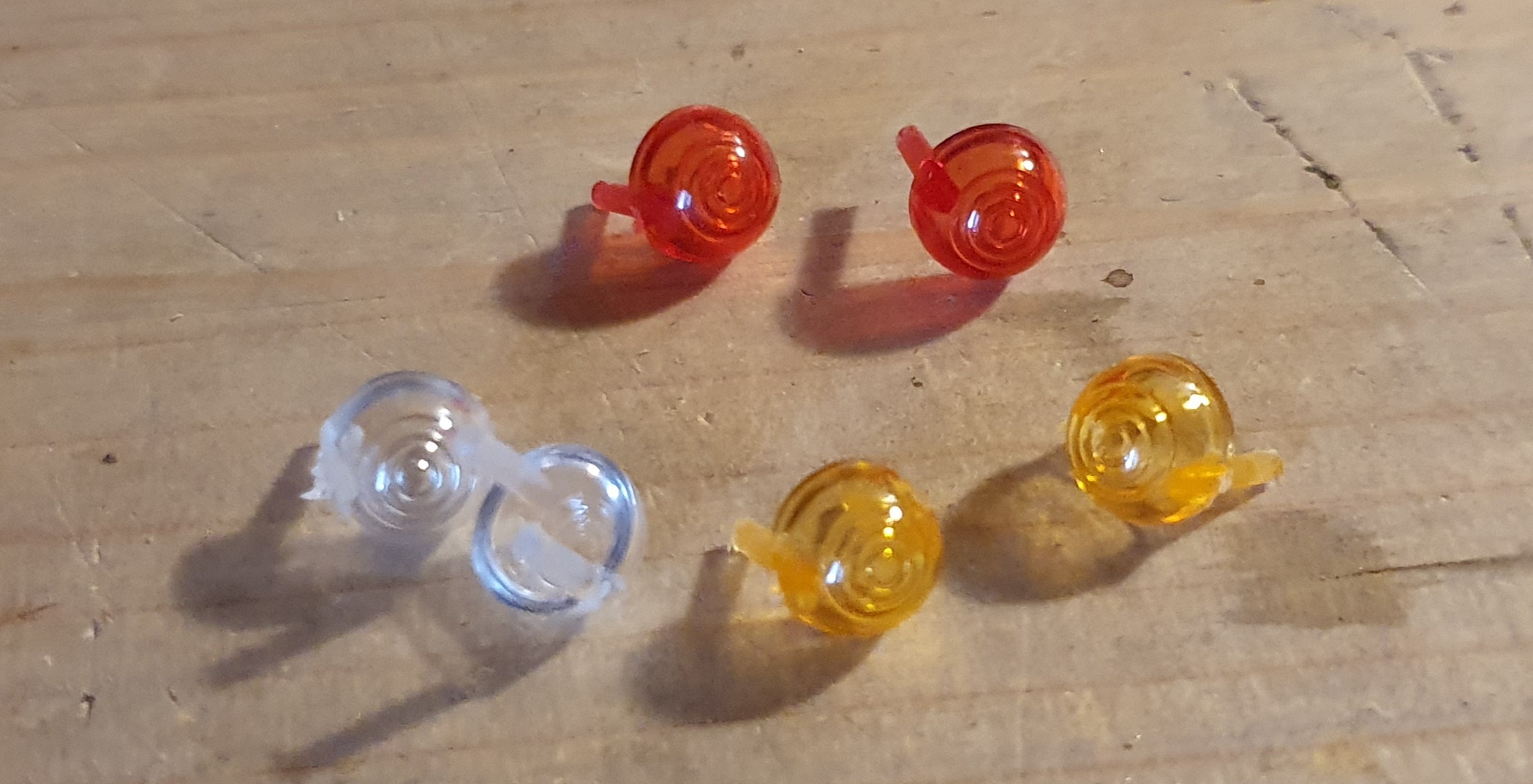

    Tant que j'étais dans le perçage, je le suis occupé des phares à l'arrière. J'ai juste redressé un peu la tôle aux extrémités de la remorque, pour qu'elle soit perpendiculaire au sol, et que les phares n'éclairent pas vers le bas. J'utilise ces cabochons, récup' de la carro du Defender Injora qui a été revendue il y a un moment :

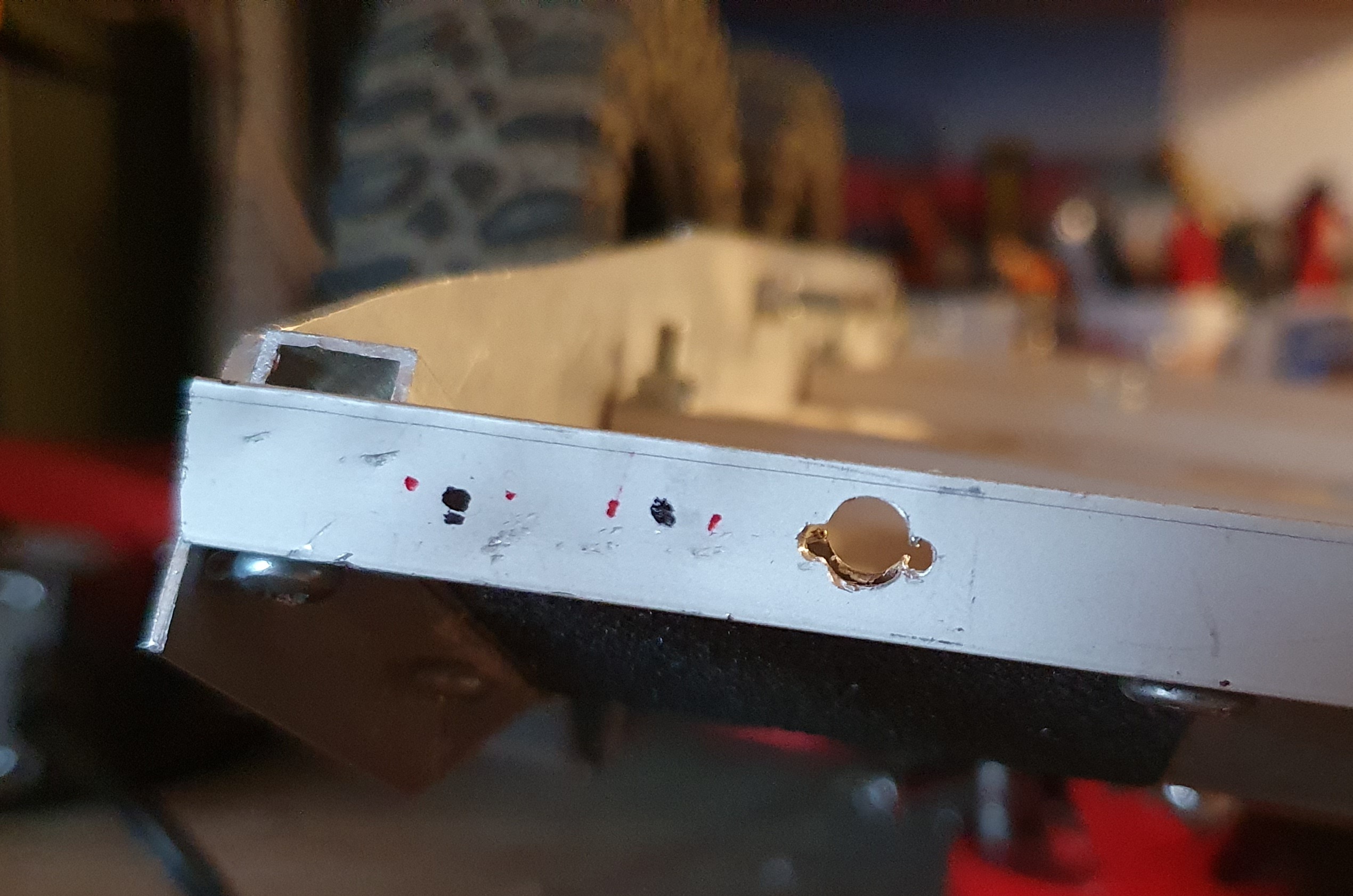

    Ensuite il n'y a plus eu qu'à percer sur les repères que j'avais fait, c'était juste avec les tailles des mèches à disposition, mais ça passe :

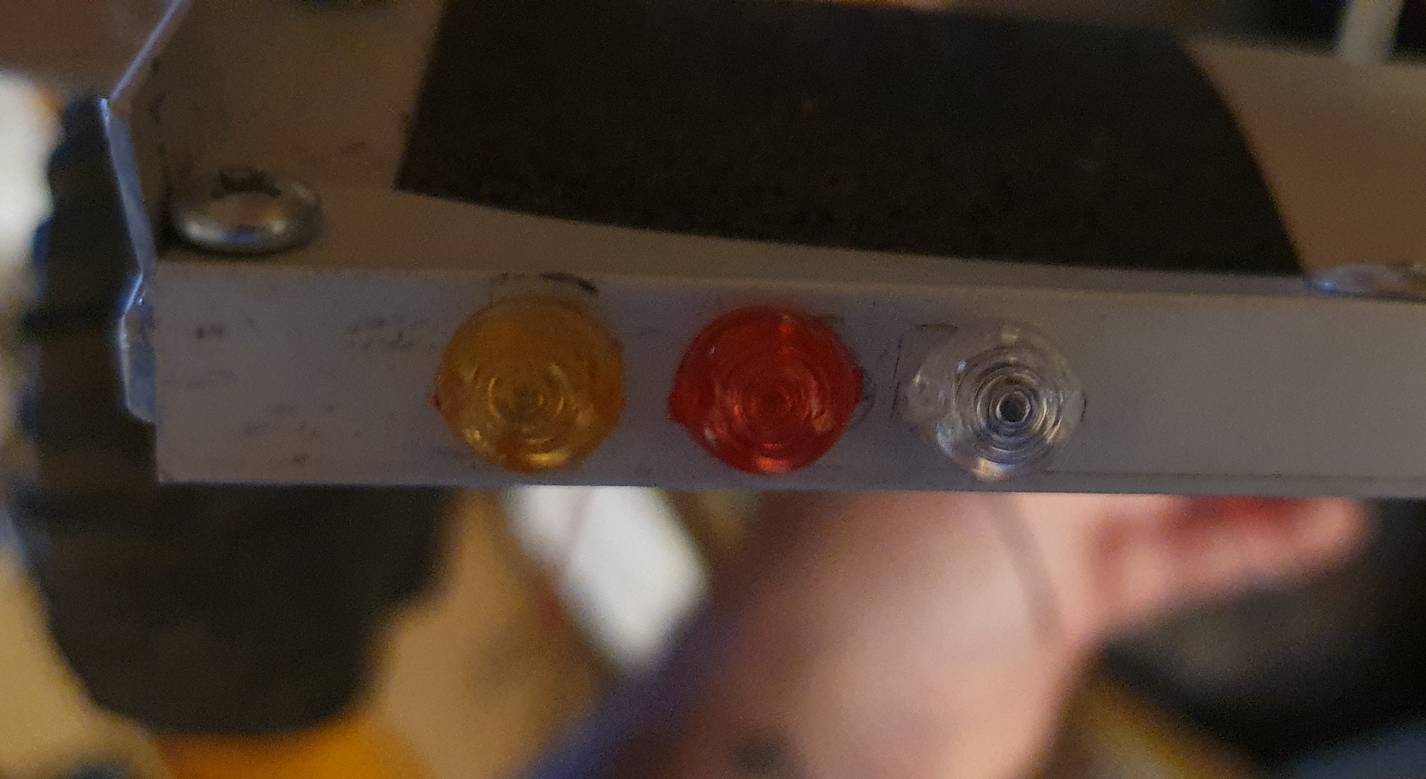

    Après avoir nettoyé les bouts d'alu qui restaient après le perçage, plus eu qu'à installer les leds et les phares, et un peu de glue pour fixer tout ça :

    Là tu rentres dans le temple du scaleur modeleur. :hihi: En tt cas beau boulot. Il est bien mieux comme ça ton timon. (y)

    Et bien voilà, ton timon et ton attache sont maintenant solides et adaptés (y) perso je donnerais un petit coup de lime sur les arrêtes saillantes histoire de les arrondir un peu et pour ne pas se faire mal lors des manip' ..
    Faut pas te tracasser point de vue finition, comme on dit c'est en forgeant qu'on devient forgeron et on n'a pas assez de toute une vie pour savoir tout faire de façon optimale ;) Le principal c'est de tenter le coup avec les moyens du bord si ça nous attire :)

    Merci Daug ! J'espère juste que la chappe tiendra bien, je n'en avais pas avec un trou assez large, je l'ai légèrement agrandi à l'alésoir. C'est bien vissé quand même, mais à voir en roulant.
    J'aurais bien voulu que le timon soit plus long, mais impossible de trouver une taille supérieure à 40 mm en M4 dans le magasin.
