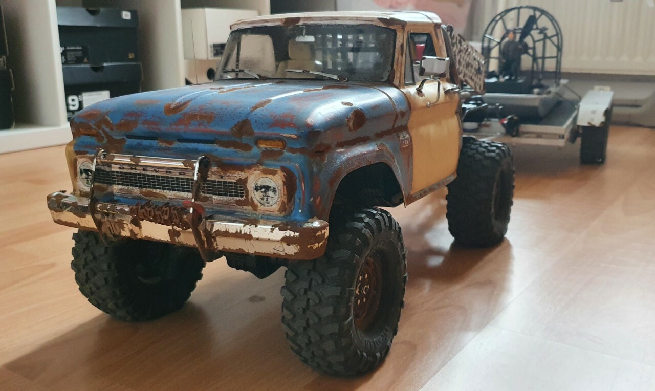

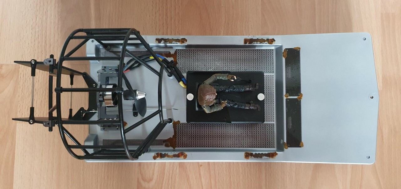

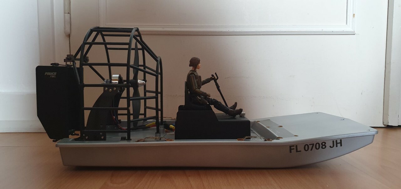

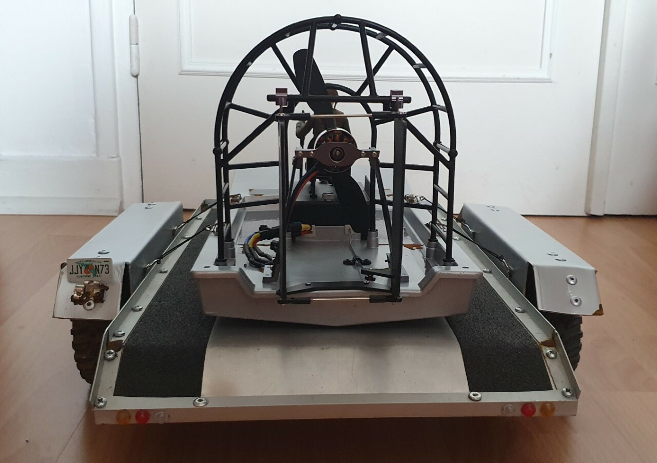

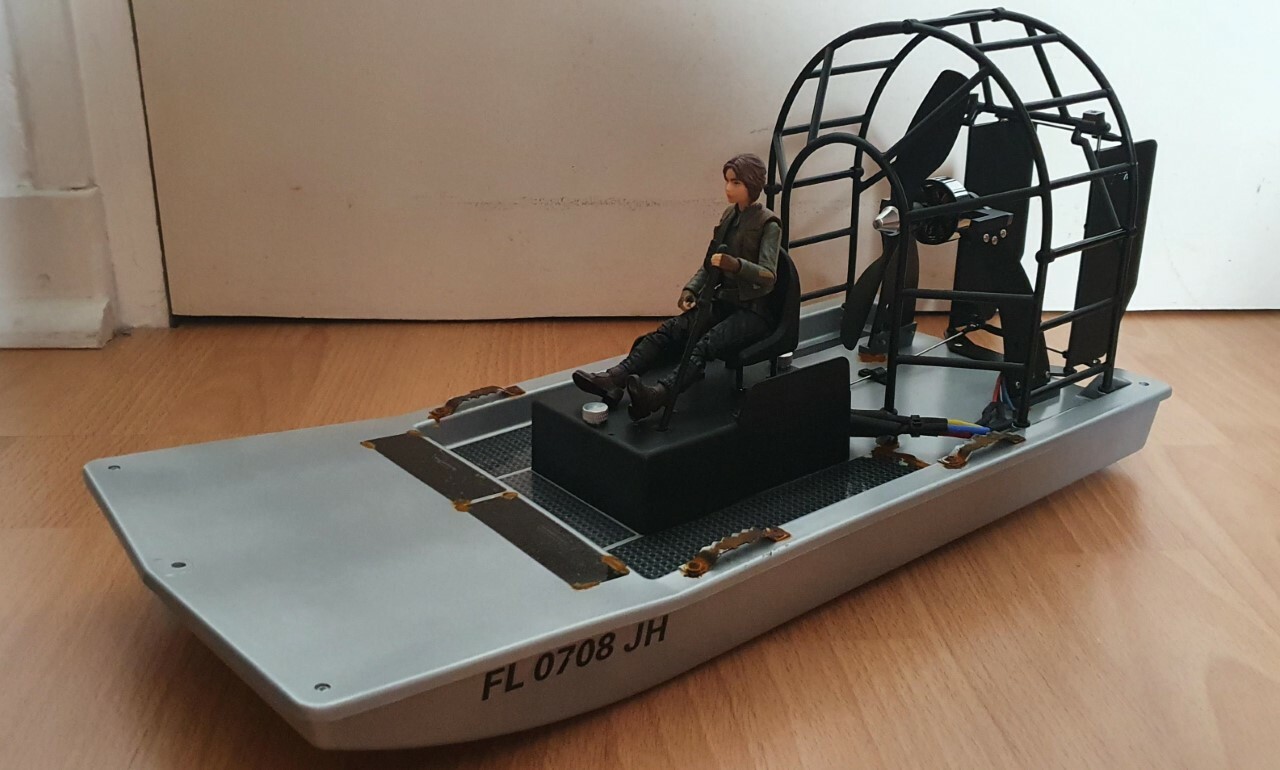

    Voici donc quelques photos avant d'aller faire les tests. Les prochaines en pleine nature seront bien mieux :D
    Faites pas gaffe au bazar sur certaines ... sur l'airboat, deux petits stickers ajoutés sur les gouvernes, histoire d'habiller un peu (il y aura l'ajout plus tard de deux drapeaux US bien rusty, sur les côtés du poste de pilotage, stickers que j'ai commandés). Et de la rouille là où la peinture était moche, ainsi que sur les parties métalliques. J'ai aussi viré le crochet à l'avant, je trouvais ça laid. Tant pis pour le treuillage, ça servira pour les bagnoles quand j'aurai fait des rampes. J'ai aussi mis quelques points de rouille sur la remorque.

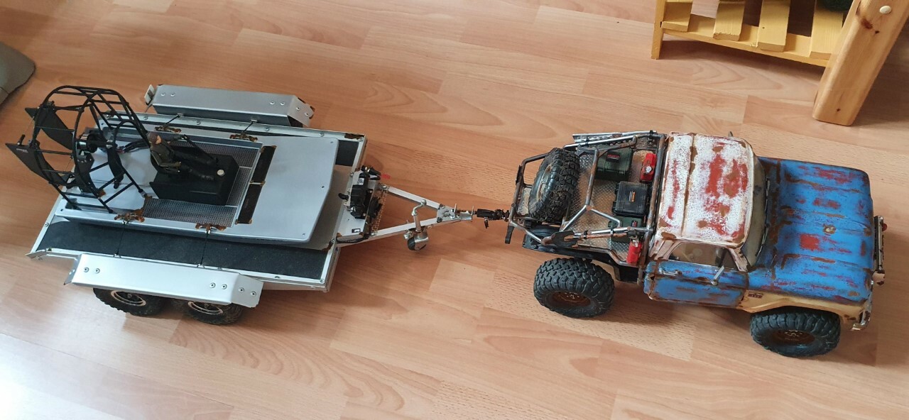

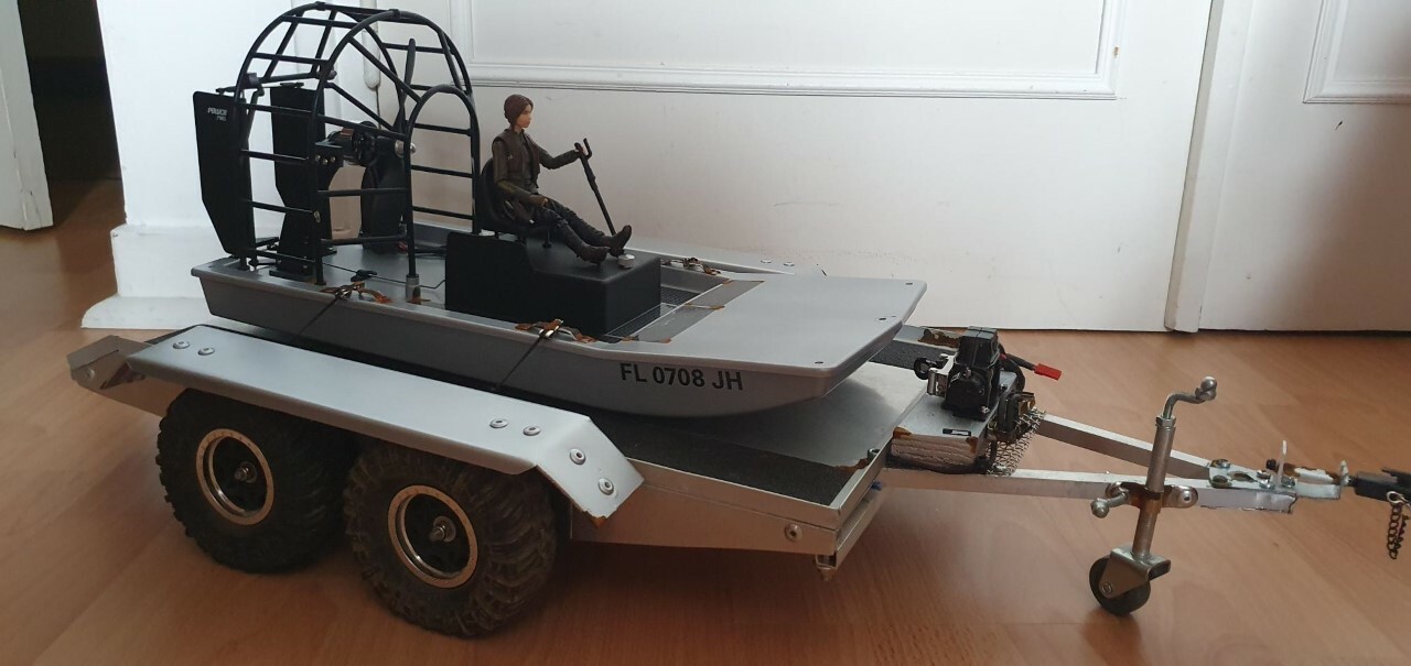

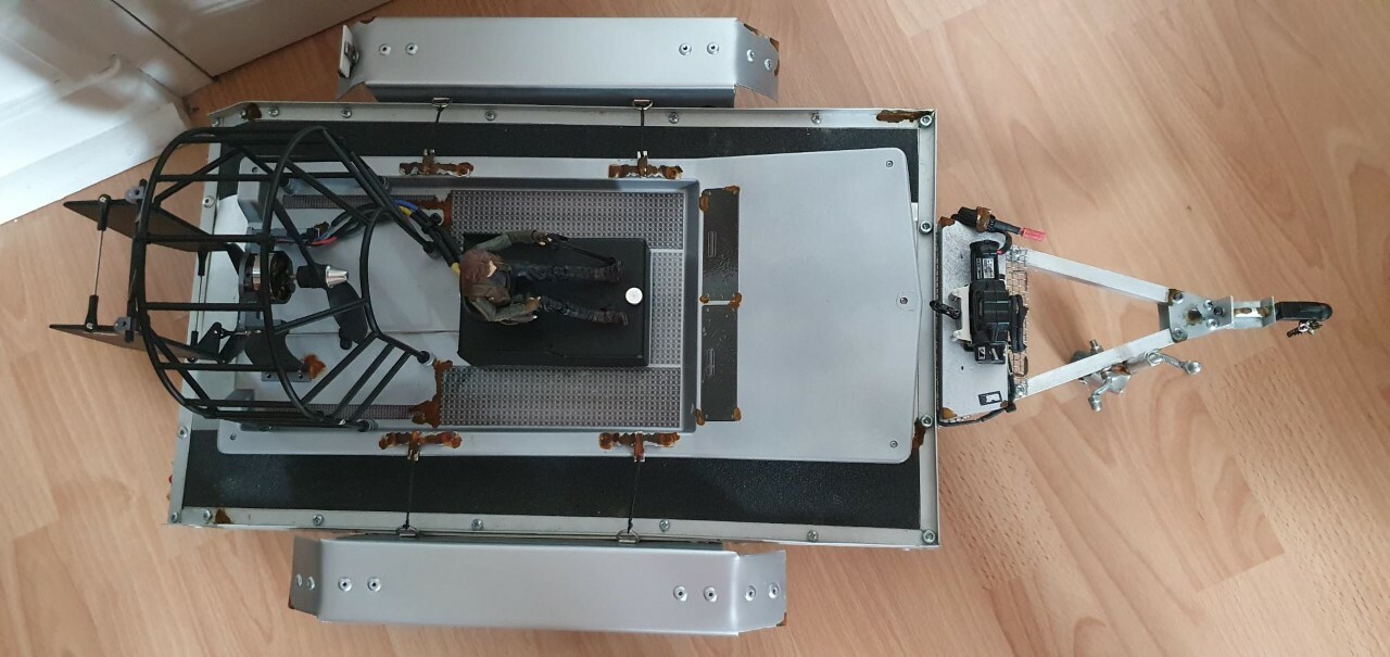

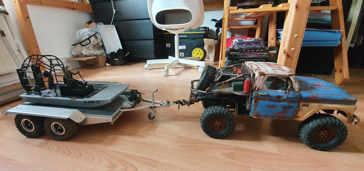

    Et l'ensemble, qui est plutôt balaise :humhum: ça va m'appendre à manœuvrer une remorque cette histoire :hihi:
    Y'a plus qu'à !! :)

    Superbe Ju' t'as assuré pour caller l'electronique, ton airboat rend super.
    j'aime bien la rouille nottemment sur la cage et les coins des passages de roue de la remorque, ça fait bien réaliste.
    Il manquerait juste un petit jus sale sur ta remorque et ce serait parfait mais c'est ton projet, tu fais bien comme tu veux ;)
    En tout cas tu as réalisé un très bel ensemble:bravo:

    serre bien l'hélice et toutes les vis des parties metalliques au frein filet... en 3s ça ne demande qu'a se barrer... :humhum:
    normalement, l'hélice s'envole et flotte... normalement (c'est du vécu :D)...

    Un bel ensemble de redneck que tu as là. Ça en jette. Bravo:bravo:(y)(y)

    Pour la remorque, elle est vite crasseuse avec le 4x4 qui envoie devant, poussiéreuse naturellement :hihi: effectivement Saw, j'ai tout serré au frein filet, rien n'a bougé sauf le support où est fixé le moteur, là j'ai du jeu droite/gauche. Pas d'éjection d'hélice, faut dire que vu comme j'ai eu du mal à l'enfoncer, peu de risque qu'elle se barre maintenant :D
    J'ai tourné un peu plus de 20 minutes avec chaque batterie, la moitié du temps a fond de gâchette, et il me restait de 3.53 à 3.55 par cellule. Autonomie étonnante !

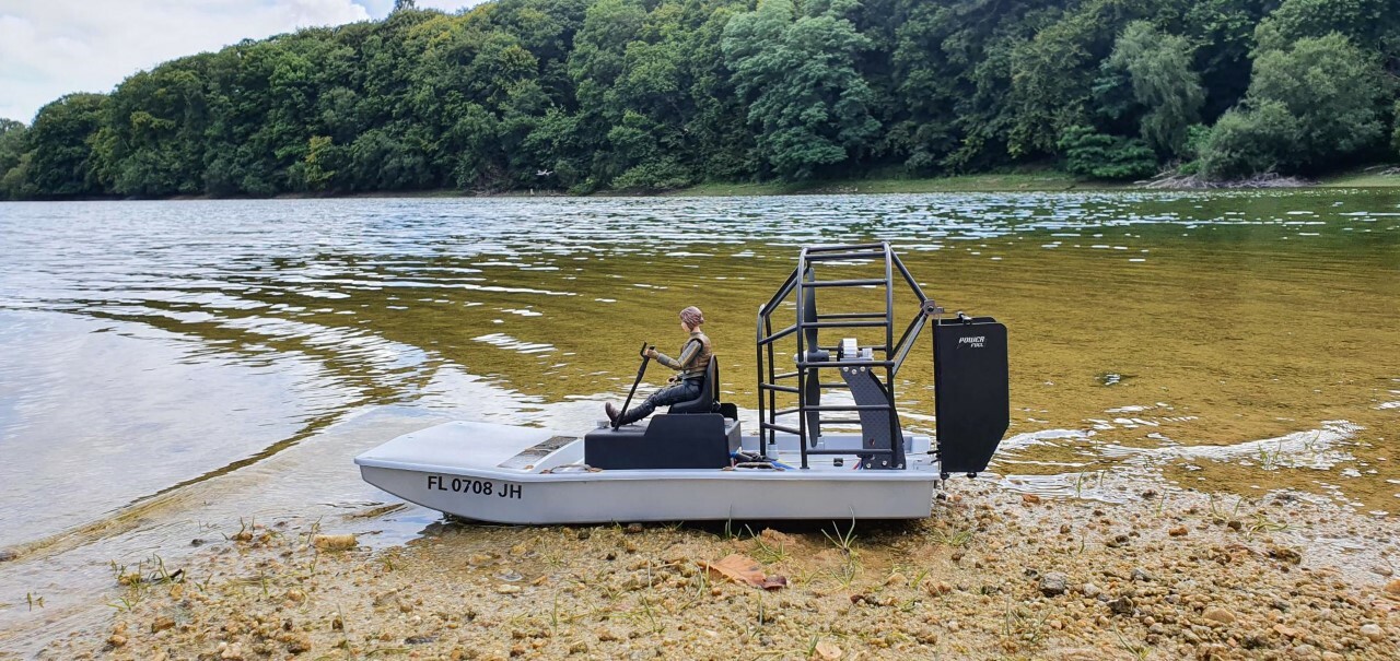

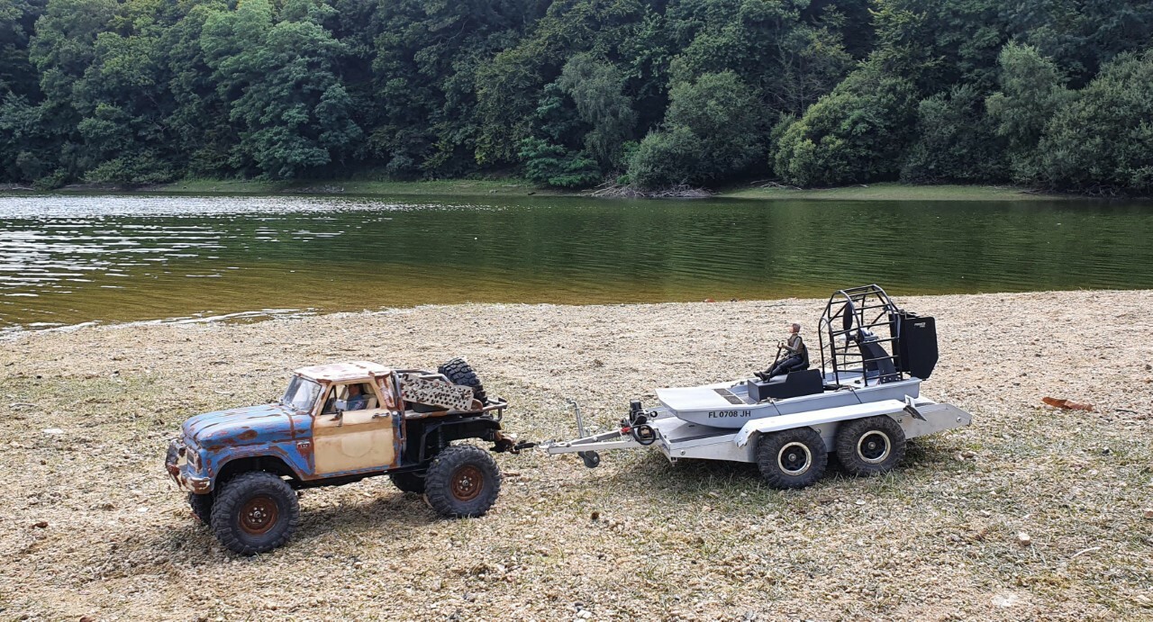

    Bon, il est temps de faire un vrai retour après mes tests. Et je ne veux pas vous poussez à la consommation, mais l'airboat RC c'est vraiment cool ! :)

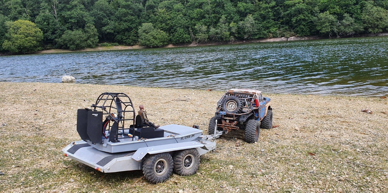

    Concernant mon spot, il s'agit d'une petite plage en pointe, avec plein d'eau à gauche, à droite, et devant :D sans trop de remous ni courant, profond sauf au bord. L'idéal aussi pour le gros off-shore de mon collègue, mais qui va s'acheter un sac parce-que porter son carton 10-15 minutes en forêt le temps d'y arriver, c'est ch... à la fin, et il a pas pu essayer le Bronco que je lui avait prévu :hihi: donc bonne petite descente au milieu des arbres, idéal pour tester la remorque avant de se mettre à l'eau !
    La remorque est étonnamment stable malgré son manque de suspension. Ça sautille à peine, terrain pas cassant faut dire, et bien aidé par les grosses roues. Par contre, dès qu'il y a une racine un peu grosse, ça bloque, au niveau des traverses en dessous, ainsi que de la roue jockey (démontée pour le retour). Seul souci avec la remorque, une roue qui se bloquait, la faute à l'écrou nylstop qui se serrait tout seul. Après vérif' à la maison, c'est pas l'écrou qui est en cause, mais la tige filetée, plus fine là où ça ne devrait pas, l'écrou ne peut pas serrer à l'endroit voulu. Mais c'est le seul souci, vraiment surpris du comportement de cette remorque !
    Pour le rusty C-10, pas trop de surprise puisque le châssis est éprouvé, mais c'est quand même sympa de le voir évoluer en pleine nature. Le petit n'a pas déçu, en tractant la remorque qui était en mode charrue quand la remorque se bloquait :D

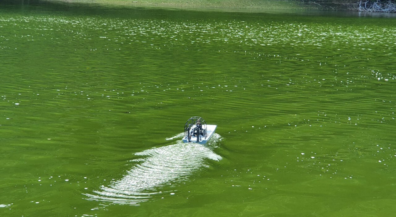

    Pour l'airboat, vraiment aucun problème. Assiette nickel, ça donne pas de grosse vitesse de pointe mais c'est surprenant quand même, j'ai bien fait de partir sur le la 3S et pas en dessous. J'ai donc utilisé mes batteries de 1400 pendant 20 minutes environ chacune. Niveau étanchéité, très agréablement surpris, pas une goutte dans le logement électro ! Vraiment très sympa à piloter, on s'habitue vite. Et à aucun moment je n'ai eu l'impression qu'il était près à chavirer, malgré la figurine qui ajoute de la hauteur.
    Pour le reste, c'est comme l'avait décrit Saw : du drift sur l'eau, avec une petite marche arrière qui sert à se sortir d'une mauvaise situation. Vraiment ultra fun :cool:
    Et niveau nettoyage y'a quasiment rien à faire. Mais bien vérifier le serrage des vis après chaque sortie, ça je crois que c'est clair.
