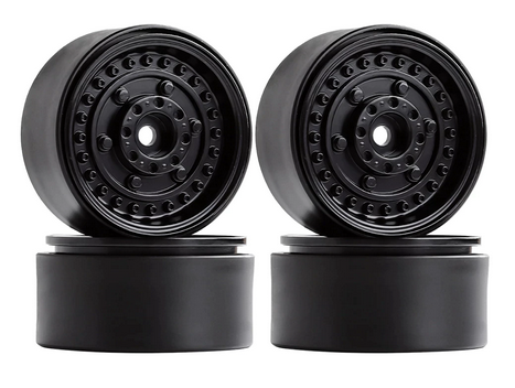

    Nickel, merci pour les conseils les gars ! C'est vrai que les jantes pleines sont sympas. Les deux que j'ai proposées sont de chez Injora, je privilégie ce shop car je souhaite tout commander chez eux, la cage, les quelques accessoires, et le support de batterie aussi. Mais je vais voir s'ils en ont dans ce style aussi, ou une commande chez GRC sera toujours possible.
    Je vais en prendre des noires si possible, ça m'éviterait une séance peinture, et ça sera normalement leur couleur finale, avec de la rouille dessus. Pour les pneus, il en a eu deux trains avec son TRX, les Canyon Trail d'origine (+ la roue de secours, c'est un Defender à la base), et d'autres moins gros, des copies de Growler je crois, il y aura donc le choix, mais ça sera un de ces deux jeux.

    Vu vite fait sur CGRC les jantes que tu proposais, hors budget pour moi. En jantes pleines, il y a que ça chez Injora :
    fb11 and Daug like this.

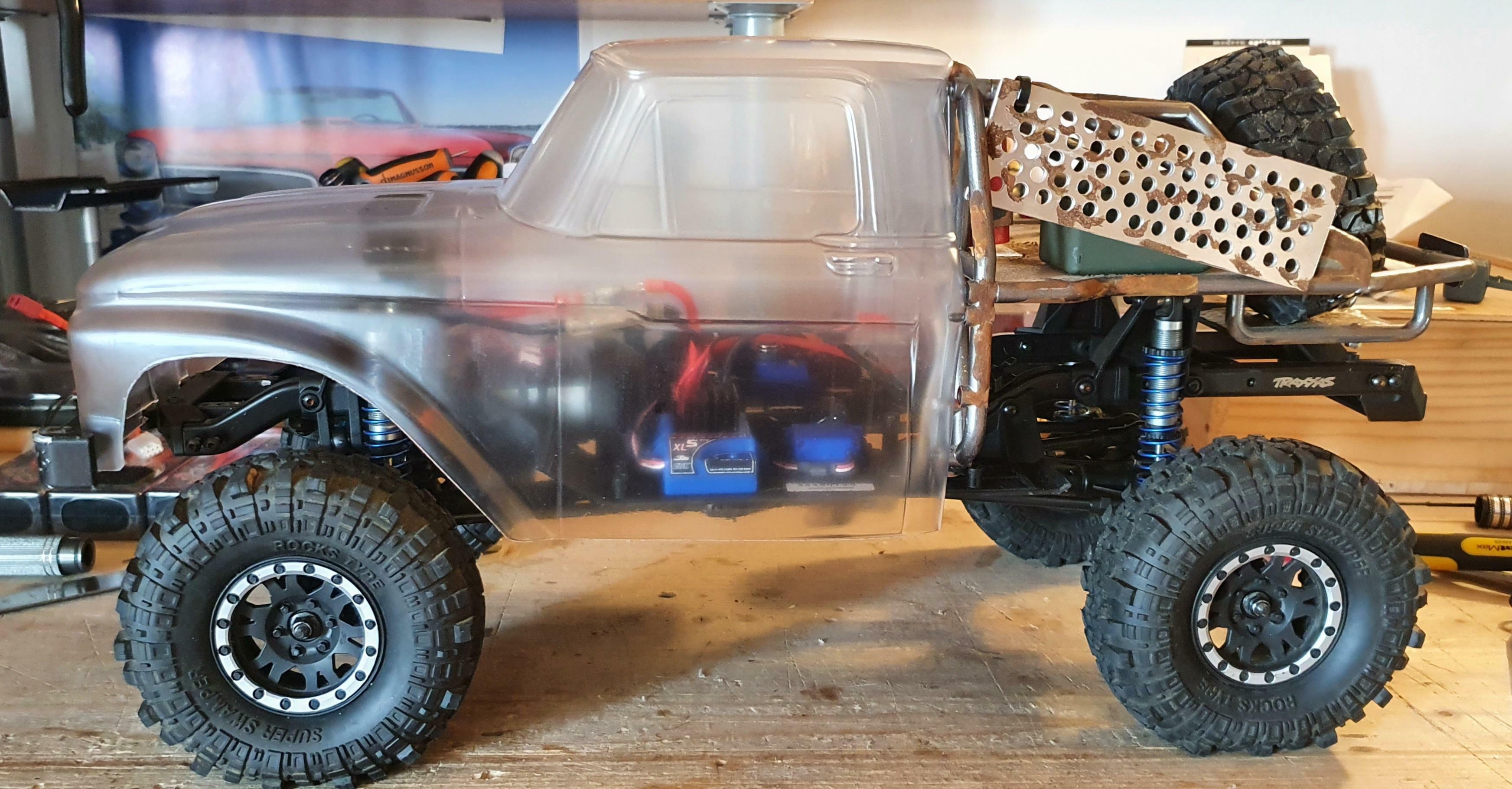

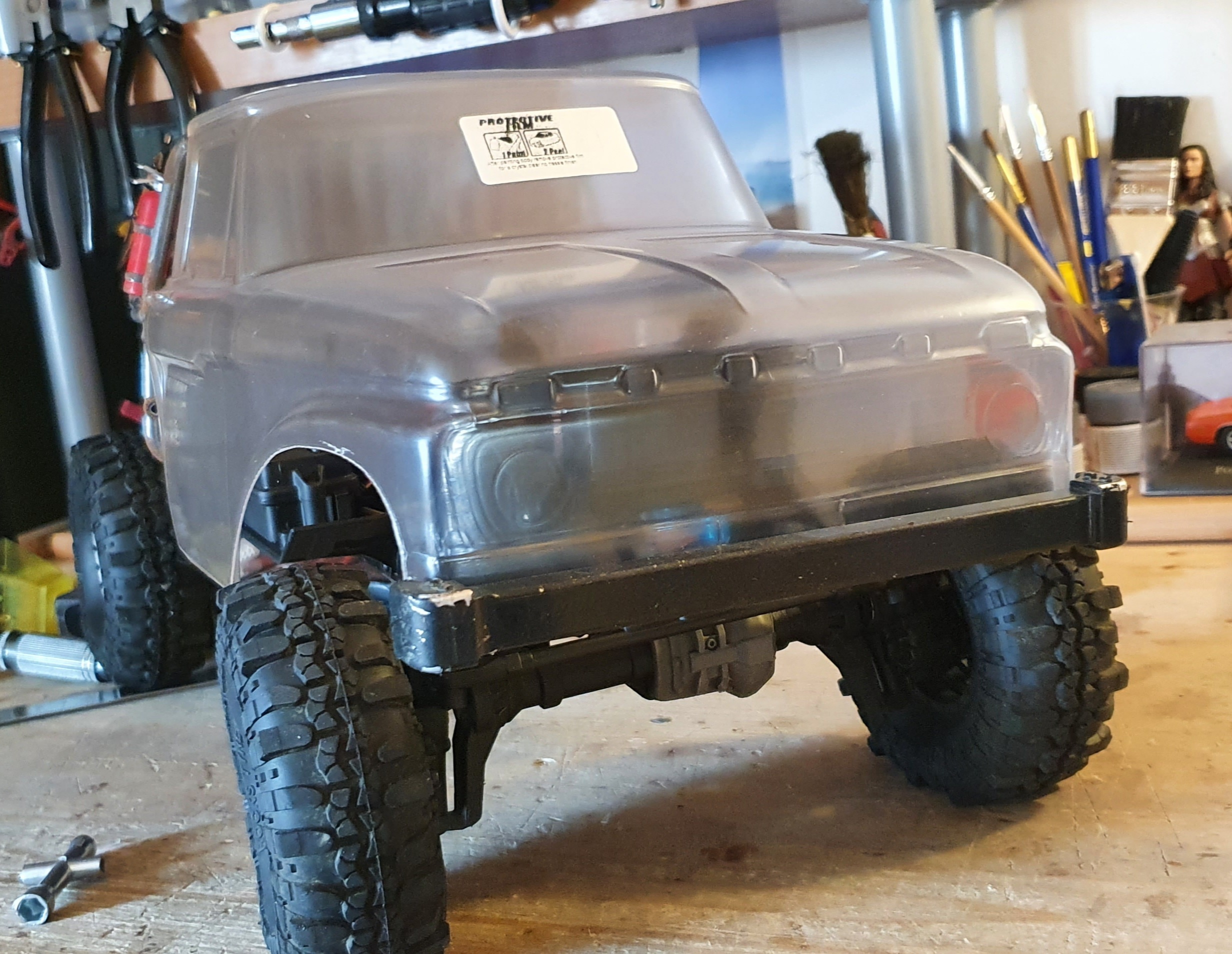

    Bon, le PW sur un châssis de TRX-4, ça le fait pas. Carro beaucoup trop étroite, ça implique beaucoup trop de modifs, de découpes ... sans compter qu'il y a beaucoup plus d'électronique à faire passer sur celui-ci, avec les servo de diff' et BV, par rapport à mon Sport. Rien que l'ESC et le boîtier de récepteur sont à changer d'emplacement, car en largeur ça ne passe pas non plus. Même la cage est trop large, j'ai démonté la mienne et ça dépasse de partout. Bref, abandon de cette carro, beaucoup trop de boulot et de charcutage du châssis de mon pote.
    Histoire qu'il puisse rouler dans pas trop longtemps quand même (grosse sortie prévue dans 10 jours, ça ne me laisse plus beaucoup de temps), j'ai décidé de lui prendre une cabine du F-100 de Proline. Ça va me permettre de lui sortir quelque-chose de correct, et très similaire de mon Chevy, comme il aime donc, mais sans être exactement le même non plus. Reçue hier, on est vraiment dans les même dimensions que le C-10, ça va être vachement plus simple.
    La preuve, l'adaptation au châssis s'est faite très vite après réception :
    Je vais pouvoir ré-utiliser son pare-choc qui va très bien niveau dimensions (testé avec un pare-choc de TRX Bronco, c'est beaucoup trop large, la calandre est plus étroite que le C-10, en fait la carro part en pointe, ça c'est dommage par rapport au C10).
    J'ai aussi fait un test vite fait avec un intérieur GRC de Bronco pour plus tard, ça devrait le faire sans top de modifs.
    Voilà, on va pouvoir l'attaquer sérieusement maintenant, dans l'esprit ancien véhicule militaire. La plus grosse difficulté sera d'avoir un rendu pas trop dégueu avec le sticker de calandre, qui pour le coup est vraiment moche sur ce modèle ... et la calandre sans relief comparé au Chevy ... :confused:
    dawii, gicab, Manhattan and 2 others like this.
