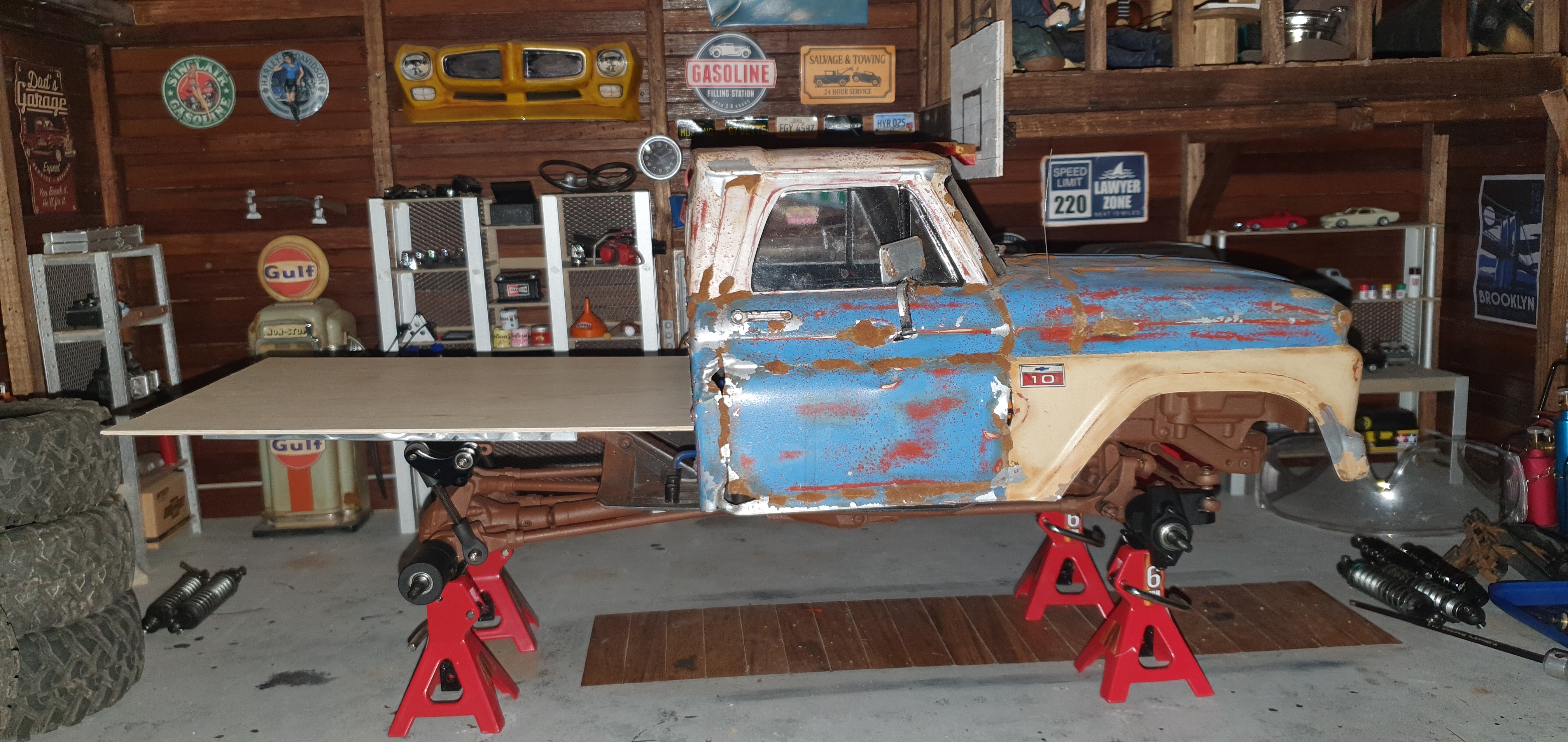

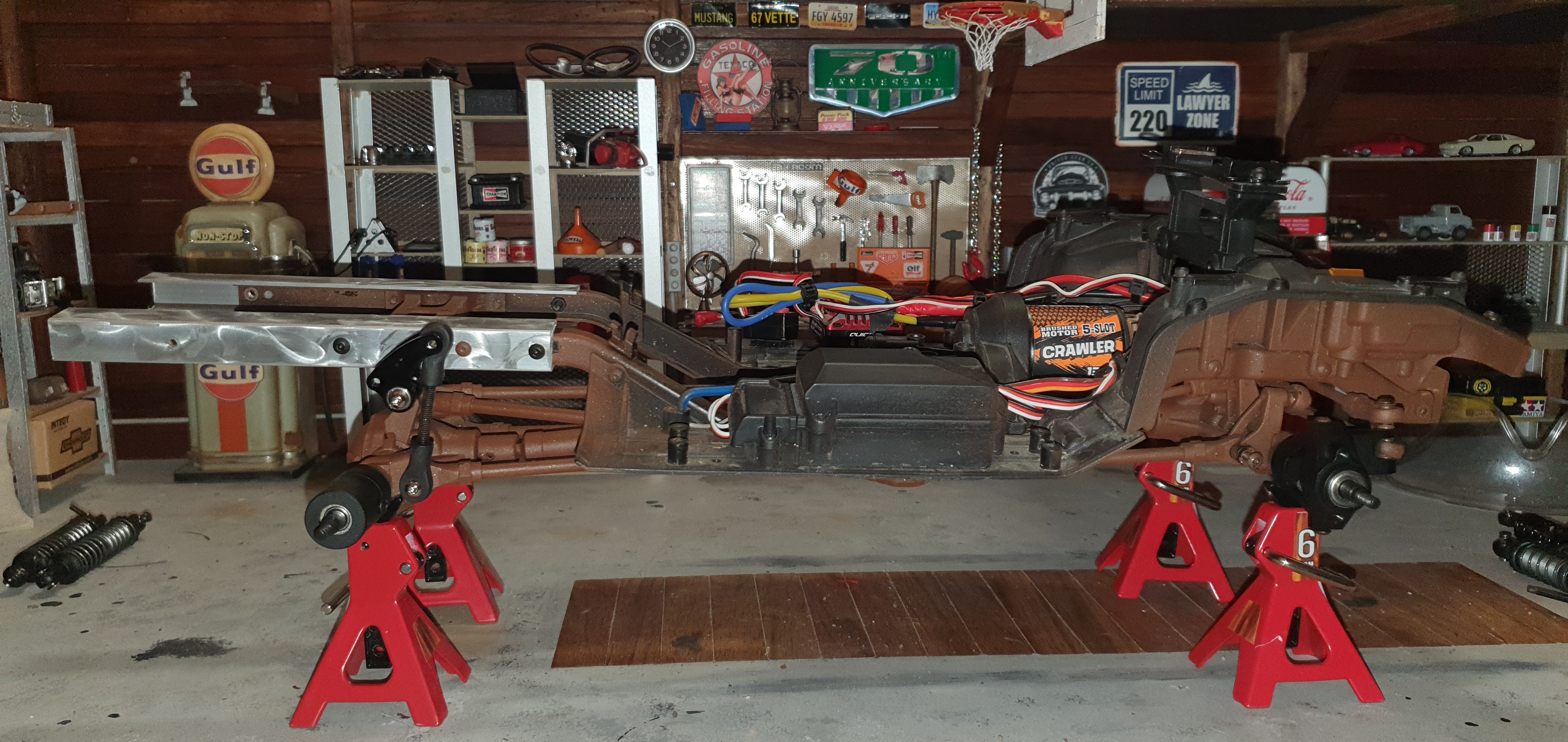

    Reprise du chantier ce matin, ça a pris du retard la Dremel m'ayant lâché en pleine découpe des rallonges de châssis ... avec la nouvelle machine, c'est enfin fait. Une nouvelle commande de chez Tamico étant aussi arrivée, ce châssis est aussi passé en ponts droits :

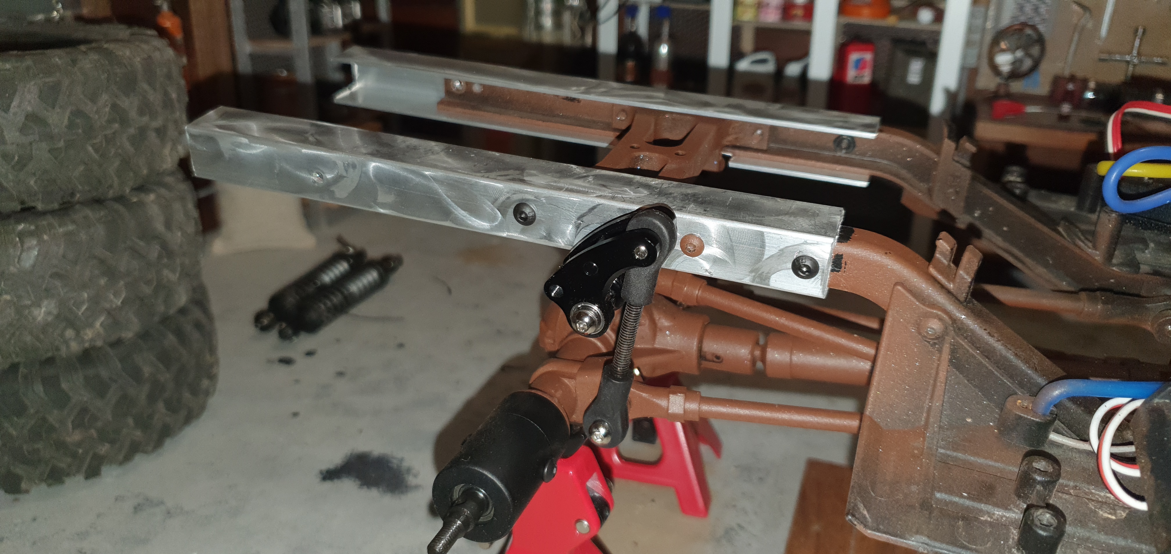

    Le détail des rallonges en alu :

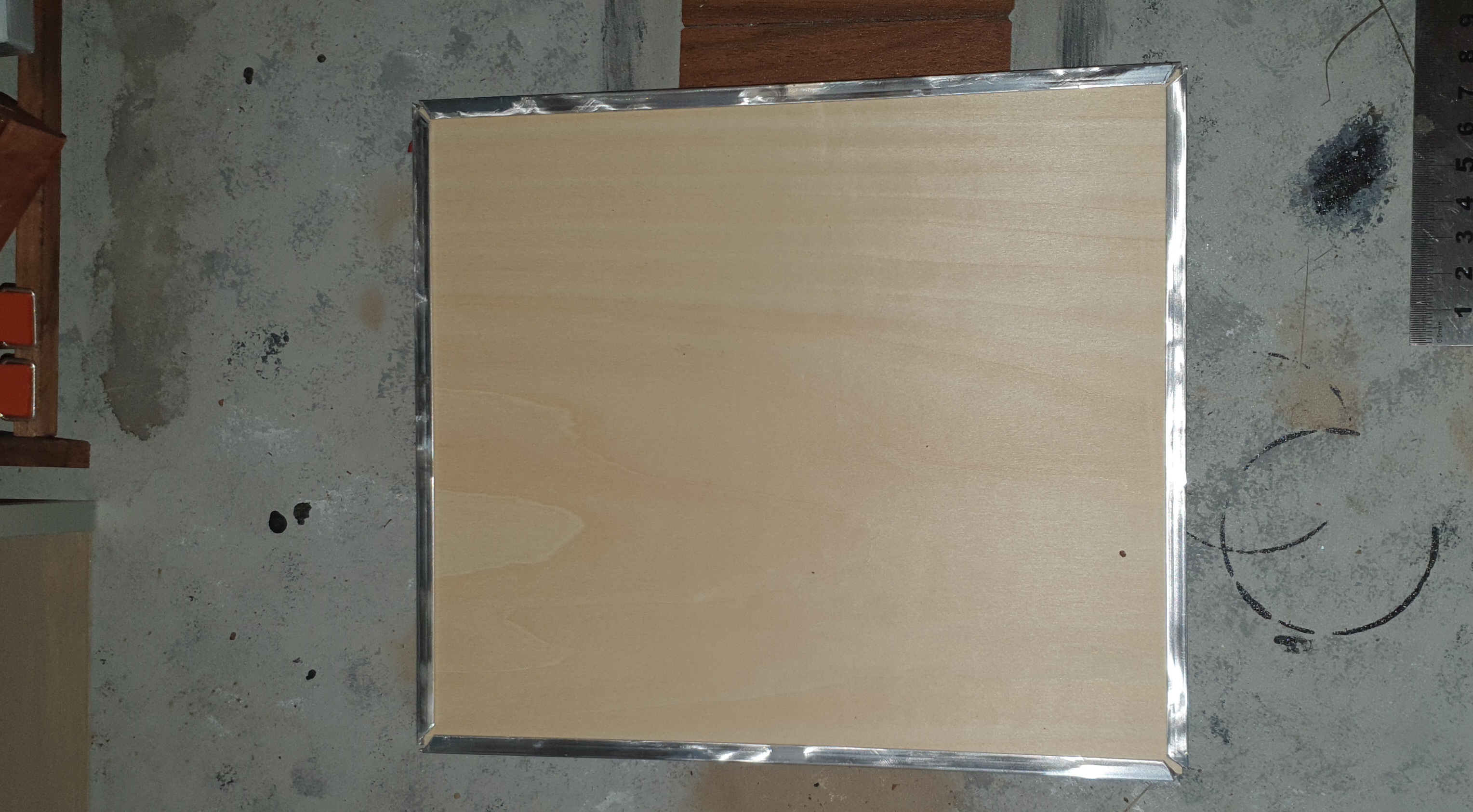

    Pour le plateau, je l'ai un peu réduit en longueur, histoire que ça soit plus raccord avec l'emplacement du train arrière :
    Plus qu'à ajouter de la peinture marron sur les éléments ajoutés, histoire d'avoir un châssis uniforme.
    Je m'attaque donc maintenant à ce fameux plateau, découpe des profilés en alu, la plus petites dimension que j'ai pu trouver :
    Mes découpes ne sont vraiment pas très propres, mais ça ira bien avec le rendu voulu :humhum:

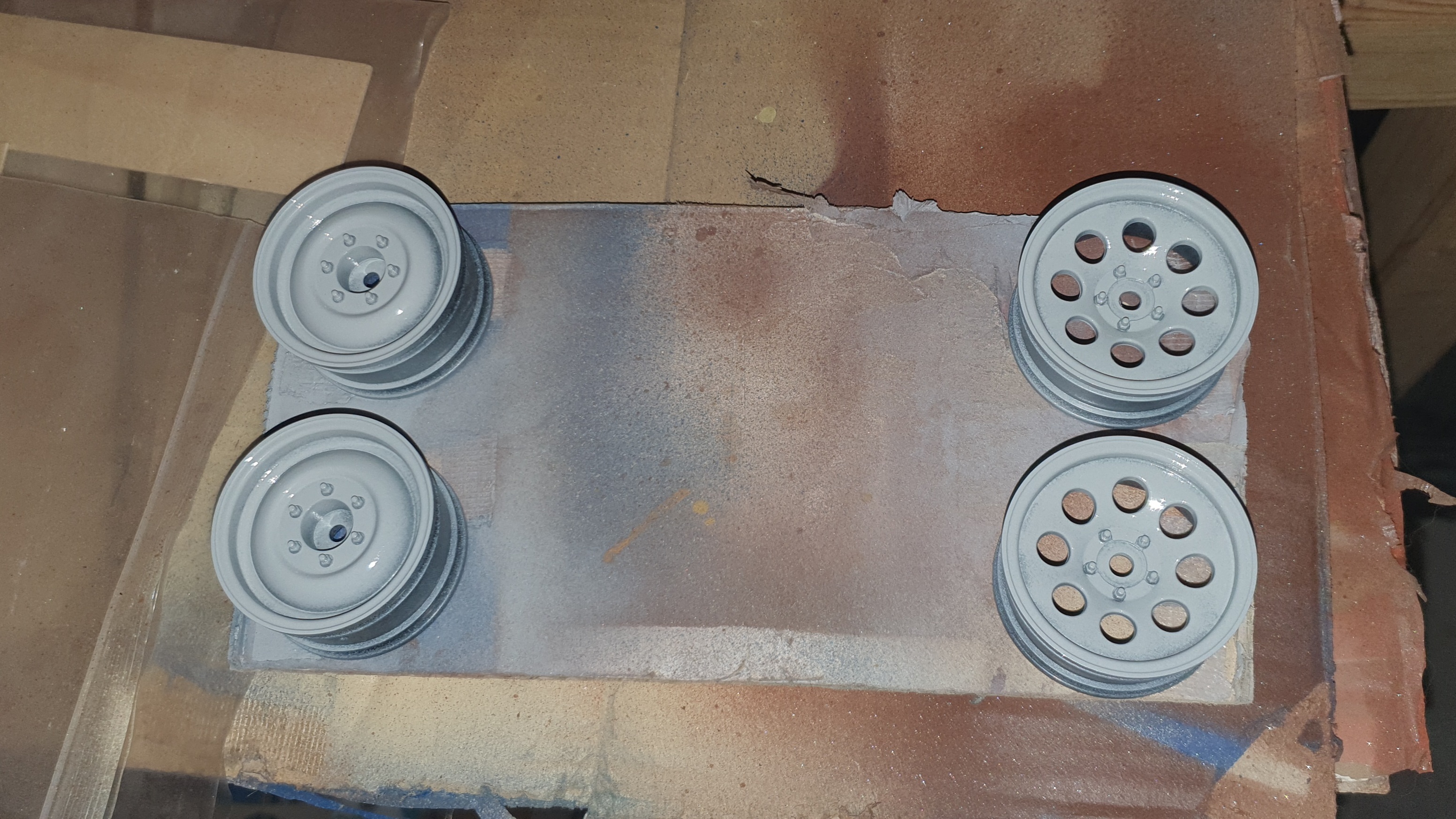

    Et entre deux découpes, j'ai aussi attaqué la peinture des jantes :
    C'est vrai que le modèle de droite est pas exceptionnel, on verra le rendu une fois posé et je les changerai si ça ne me plaît toujours pas.
